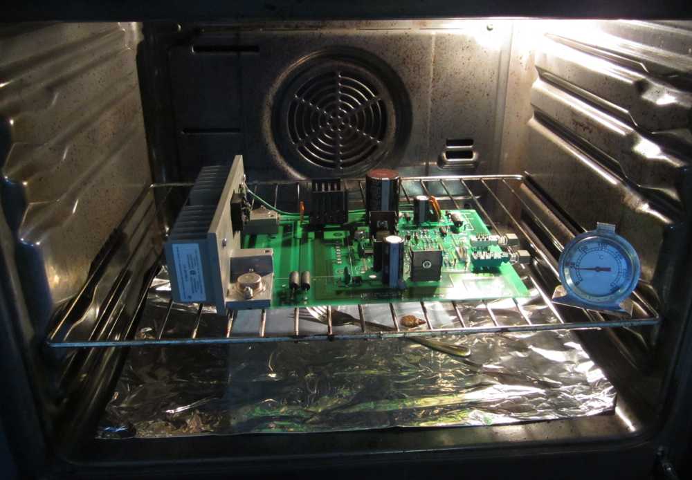

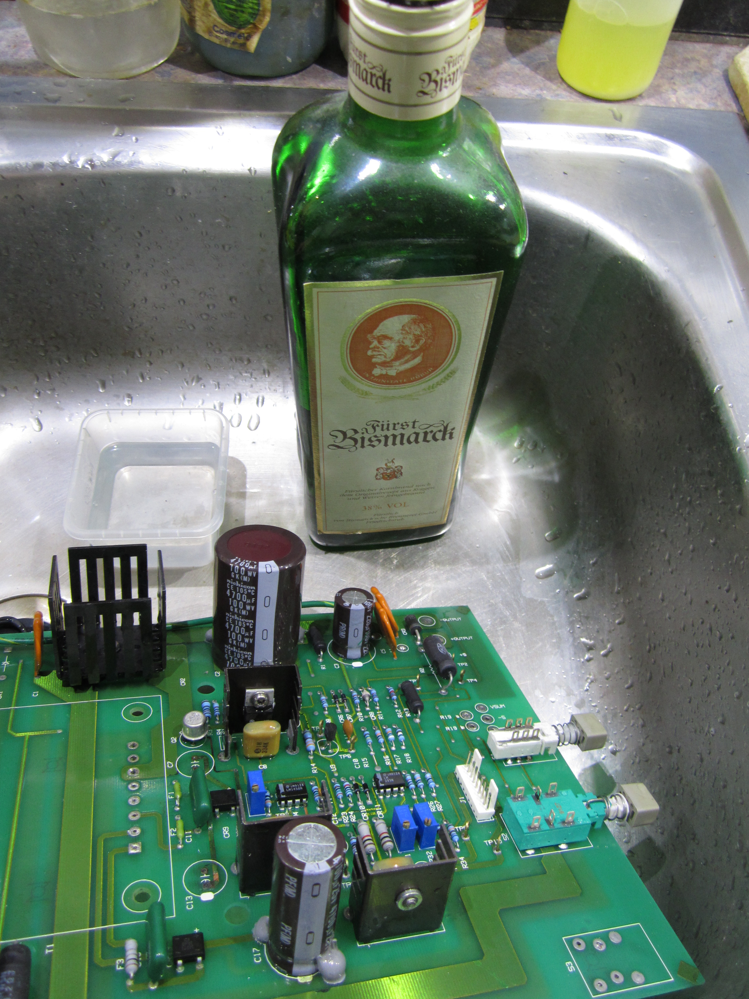

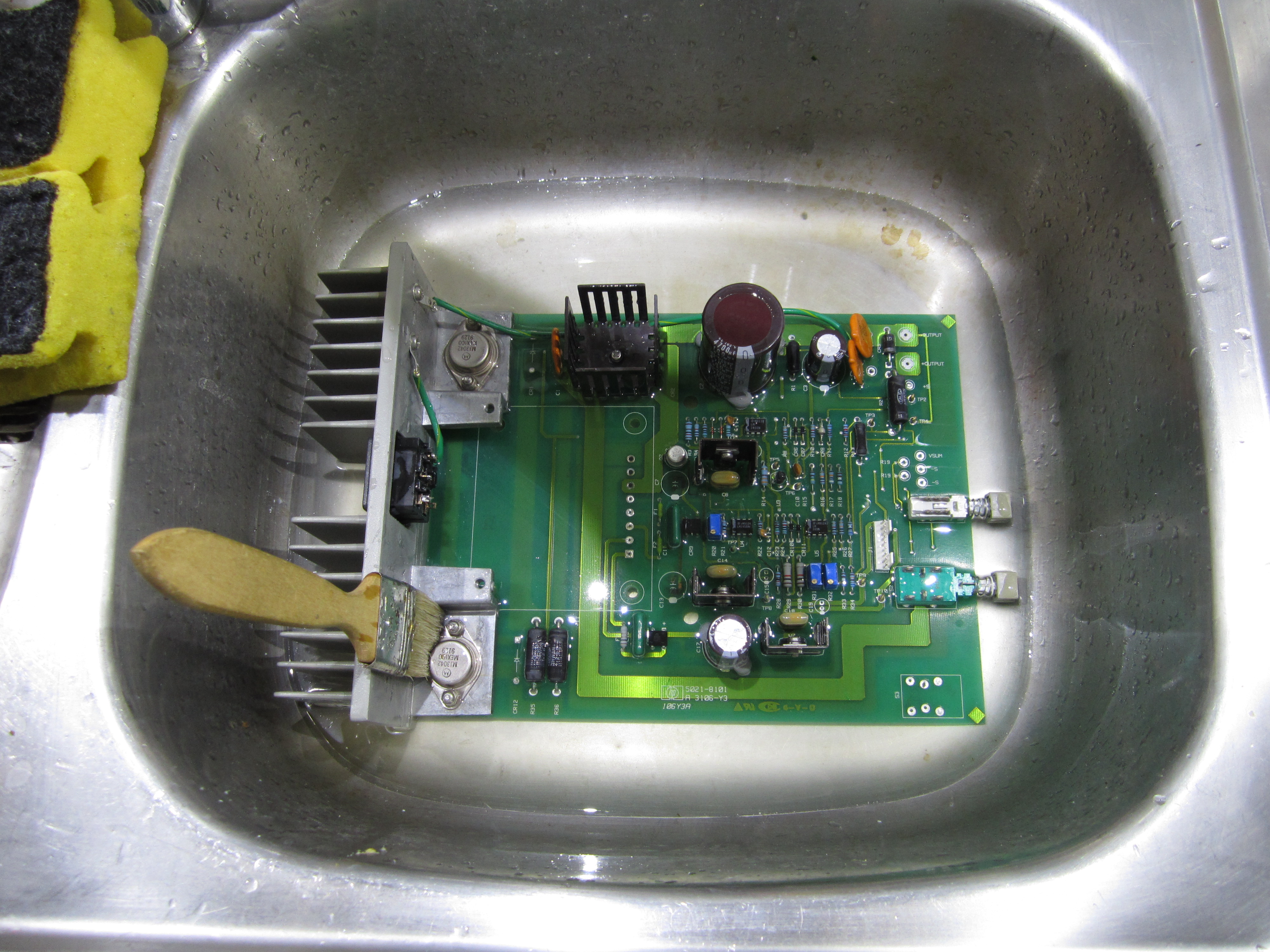

von Manfred P. (pruckelfred)
Andreas U. schrieb:
> Die Platinen sind voll verstaubt, teilweise klebrig mit Haaren
> verdreckt.
Elektronik ist, bis auf ein paar Ausnahmen, waschfest.
Trafos runterlöten, Relais angucken und dann ab ins Wasser mit
Spülmittel. Danach mit Alkohol spülen und vorsichtig unter 60°C trocknen
- war hier mehr als einmal erfolgreich. Vielleicht könnte man auch mit
destillertem Wasser anstatt aus dem Hahn waschen.
Kontakte sind kritisch, aber eine Cherry-MX-Tastatur mit einem Glas Cola
drin hat das Vollbad gut überstanden.

von Soul E. (soul_eye)
Hewlett-Packard, die frühere Muttergesellschaft von Keysight, hat in
ihrer Werkszeitschrift HP Journal die Geschirrspülmaschine zum reinigen
von Leiterplatten empfohlen. Es gibt dafür spezielle Industriereiniger,
aber dem Haushaltsreiniger Calgonite wurden vergleichbar gute Ergebnisse
bescheinigt.
Ansonsten: heisses Wasser, Electrolube SafeWash oder Geschirrspülmittel,
Bürste. Mit klarem Wasser nachspülen (bei zu hohem Härtegrad DI-Wasser),
mit Pressluft vor- und im Ofen bei 60°C nachtrocknen.
