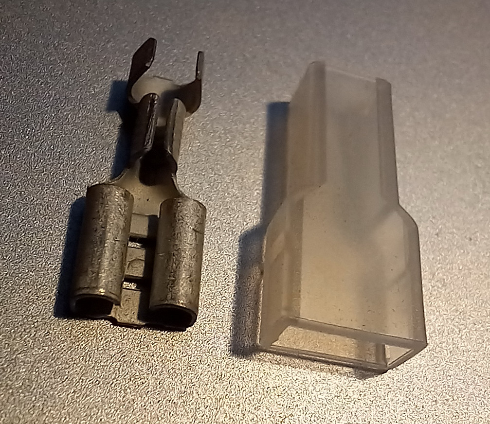

Der inzwischen nicht mehr existente Modellbauhersteller Graupner hatte
eine Faston Flachsteckhülse 6,3mm im Programm. Diese besitzt eine
aufschiebbare Tülle aus Kunststoff, siehe Bild 1. Ich gehe davon aus,
dass das für Graupner ein Zukaufartikel war. Leider finde ich so eine
Tülle nirgends. Kennt jemand eine Quelle?

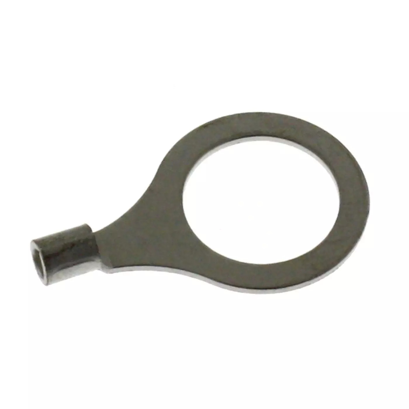

die Frage, wie man die Ader am besten mit der M12-Buchse verbindet. Es
gibt Ringkabelschuhe mit 12mm Bohrung, siehe Bild 2. Aber diese sind nur
zum Crimpen für Adern mit deutlich größeren Querschnitten (1,5 - 2,5mm²)
erhältlich. Löten wäre auch ok. Kennt jemand was passendes?

Zu eins:
Google/Flachsteckerhülse liefert etliche Ergebnisse, u.a. auch
https://www.amazon.de/dp/B0BXCPMKWV

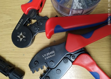

4. Für jede Tat die passende Crimpzange?
von Bursch (Gast)
von Steffen K. (botnico)
Ich verwende die hier:
https://vi.aliexpress.com/item/1005005790548222.html
Variante: SN-58B SET F

Die Flachsteckhülsen samt Gehäuse gibts im KFZ- FACHHANDEL (!) von
Hella, möglichst Muster mitnehmen, ggf fragen ob man selber im
Wlwktrikkatalog blättern darf.
VG
