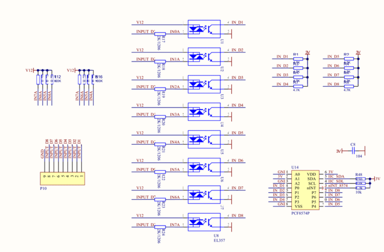

Liebes Forum,

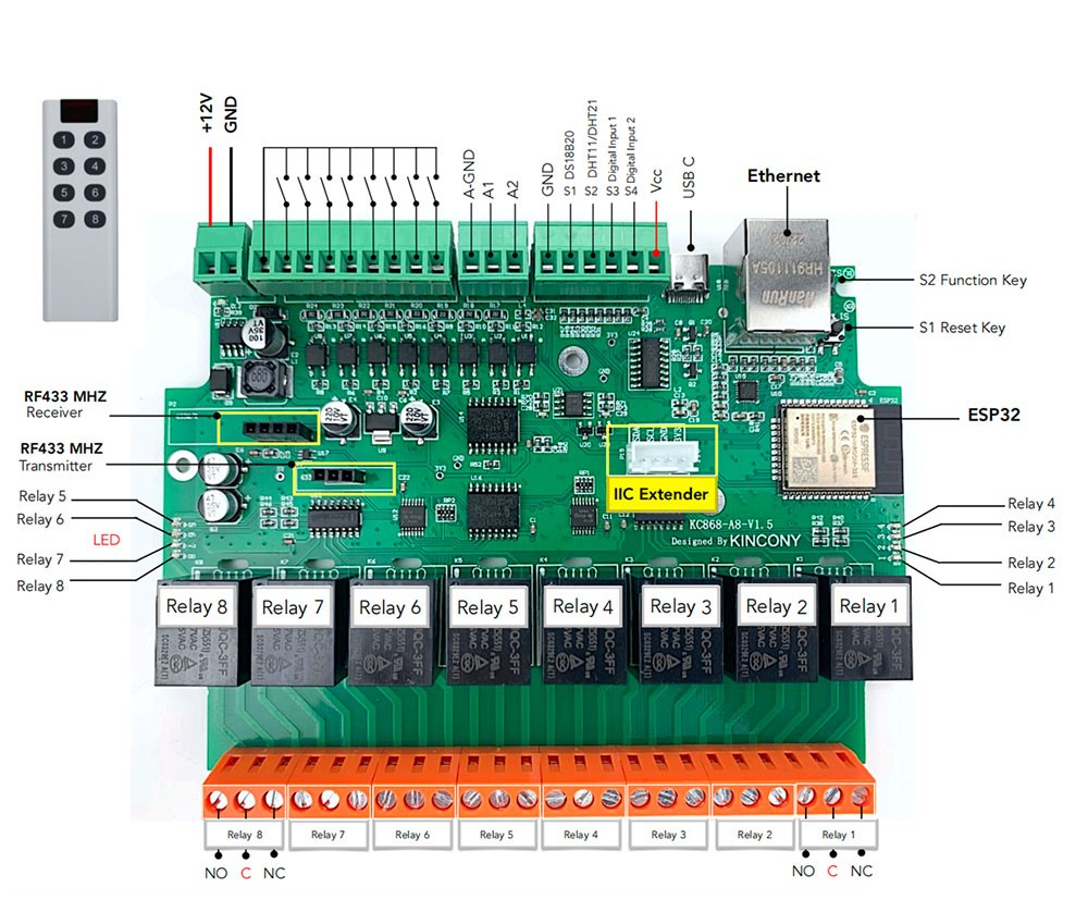

ich habe Probleme, einen AM312 an dem Optokopplern eines KC868-A8 zu
betreiben. Das Board enthält einen PCF8574, dessen Eingänge an
Optokopplern liegen, die wiederum über Pull-Ups (100k) zugänglich sind
(siehe Bild).
Der AM312 liefert hingegen ein HIGH-Signal bei Bewegung, ich schätze,
das klappt nicht, da die Pullups die Eingänge eh schon auf High ziehen.
Ist es der richtige Weg, über einen zusätzlichen Pull-Down das Signal
wieder runter zu ziehen (wie berechne ich den) oder wie mache ich das am
besten?
Ein anderer Ansatz wäre ein Eingang des ESP32, der über einen 4.7k Pull
up nach draußen führt. Da kann ich den AM312 erkennen, wenn ich
zusätzlich einen 4.7k pull-down nehme. Aber ich finde diese Lösung nicht
so schön, da ich den  auch für etwas anderes nutzen könnte (Analog,
1wire, etc.)
Vielen Dank,
Tom
von Michael B. (laberkopp)
> betreiben
Kann ich mir vorstellen  bisher sind das nur ein paar auf ein Blatt
verstreute Bauelemente.
Glaubst du ernsthaft, irgendjemand macht sich jetzt die Mühe, zu jedem
label überall auf dem Papier jedes weitere Auftreten dieses label
nachzusuchen und das für alle unterschiedlichen label ? Das ist ein
exponentieller Aufwand, für JEDEN Lesenden.
Der AM312 hat einen sauberen CMOS push pull Ausgang
Output REL
Output Low Current IOL 10 mA VOL<1V
Output High Current IOH -10 mA VOH>(VDD-1V)
und kann (wenn er aus denselben 5V des PCF versorgt wird) den PCF8574
Eingang direkt treiben, ohne pull up oder pull down, die TTL
Schaltschwelle passt.
Aber deine Optokoppler sind völliger Unsinn, wegmachen.
von Tom W. (limpbiz)
ich erkläre es dir gerne: Am Optoeingang sitzt ein 100k Pull-Up, im Bild
links INAx. Daher reagiert der, wenn der Eingang auf GND geht. Die Frage
war, ob ich mit einem Pulldown das Teil überreden kann, auf HIGH zu
reagieren. Oder eben irgendwie anders.
Hilft mir nix, das ist ein fertiges Board. Daran ändere ich nichts.

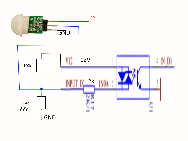

Nee, den pull down am Eingang des Optokopplers. Ich habe also am Eingang
jetzt einen Spannungsteiler mit 2x100k. In der Mitte hängt jetzt der
Ausgang vom Am312 und der Eingang vom Optokoppler. Soll ich das besser
zeichnen?
von Rainer W. (rawi)
Tom W. schrieb:
> Ich habe also am Eingang jetzt einen Spannungsteiler mit 2x100k.
Am Eingang des Optokopplers?
> Soll ich das besser zeichnen?
Ja bitte - besser ist das.
Zeichne einen zusammenhängenden Schaltplan mit dem Signalfluss
angefangen beim AM312 bis zum PCF8574, auch mit den
Versorgungsspannungen.
so hab ich das jetzt geschaltet. Der 100k mit den ??? ist das einzige
Bauteil, das ich hinzugefügt habe (und den AM312 natürlich) - der Rest
ist auf dem Kincony Boards so fest verbaut und nicht zu ändern.
Mir ist ein bisschen mumlig, wie der AM312 auf Dauer mit den 6V klar
kommt. Aber funktionieren tut es bisher sehr gut.
12V ?
Tom W. schrieb:
> mit den 6V
6V ?
Der AM312 enthält einen internen 3.3V Spannungsregler, mehr als 3.3V
kommen da nicht raus, 5V reinzustecken reicht völlig, und nein  man
zifht den Ausgang nicht über diese 3.3V.
von Gerd E. (robberknight)
Das sieht sehr seltsam für mich aus.
Was machen die von Dir eingezeichneten 12V da? Wo kommen die her? Wozu
werden die benötigt?
Eigentlich müsstest Du den einen Pol des Optokoppler-Eingangs mit dem
Signalausgang von dem AM312 verbinden und den anderen Pol mit dem GND
vom AM312. Ist egal welcher, dieser Optokoppler geht lt. Schaltzeichen
in beide Richtungen.
Und nirgends 12V anschließen.
Dann braucht es auch Deine 100k-Widerstände nicht.
die sind da tatsächlich, das messe ich auch. Sind von der
SPannungsversorgung. Das passt doch auch zu dem Vorwiderstand von 2k von
den LEDs vom Optokoppler.
ja, das weiß ich, eigtl. kommt der AM312 auch direkt am ESP klar. Aber
das Koncony Board ist nun mal so aufgebaut.

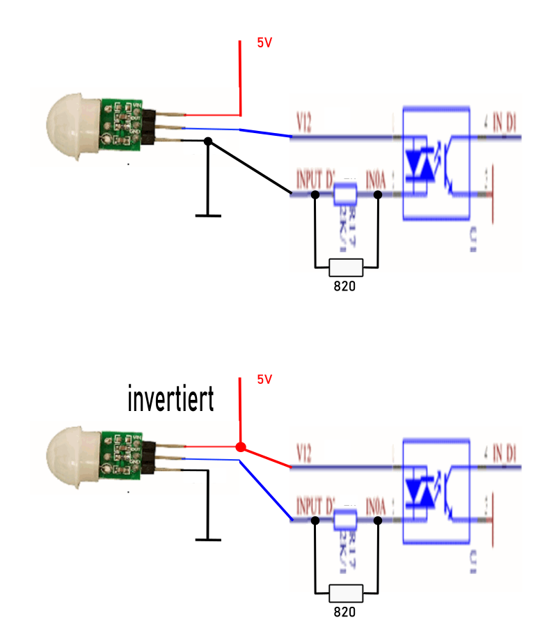

von Sönke P. (s03nk3)
Kincony hat die Eingänge für die Optokoppler leider wirklich einseitig
mit an die Versorgungsspannung gelegt.
Das ist m.E. etwas hirnrissig, weil das die Potentialtrennung etwas
blöde dastehen lässt.
Der Käse ist mir leider erst aufgefallen, als KC868-A16 (was genauso
gebaut ist) schon bestellt hatte.
Wäre das nicht so, hätte ich das wie im Anhang zusammengeschaltet.
Deshalb cave: Wie im Anhang geht es leider nicht!
Meine Lösung oben funktioniert prima, aber sie ist mir etwas unheimlich:
Ich habe am Eingang des Optokopplers und damit am Ausgang des AM312 eine
Spannung von 9.5V zu 9.7V je nach Bewegung - erstaunlich, dass das den
Optokoppler sicher schaltet. Da hab ich wohl "zufällig" genau den
richtigen Punkt getroffen zu haben. Ohne jetzt das Datenblatt zu
studieren, das wird ganz sicher außerhalb jeglicher Spezifikation sein.
Ich hab das jetzt mit nem BC547C und 10k Basis-R probiert, die hier
zufällig vorbei kamen. Damit ist das Signal sauber zwischen 0 und 12V.
Fühlt sich erheblich besser an.
Dass der Umweg über NPN und Optokoppler völlig überflüssig ist, weiß
ich.
Ich danke euch für die konstruktive Hilfe!
