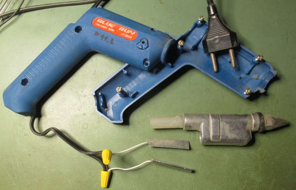

Sass vorhin im Dunkeln, weil eins meiner Kinder eine Heißklebepistole
wohl zu lange eingeschaltet hatte.
War ein Teil von einem Discounter, baugleich mit z.B.
https://www.amazon.de/dp/B0CCRKTJF5
Das Erschrecken nach dem Öffnen war riesig:  Der Schalter gibt die 230V
gleich auf das Heizelement, die LED hängt mit Vorwiderstand unter
Schrumpfschlauch parallel zur Netzspannung.  Keinerlei Maßnahmen gegen
Überhitzung/Abschaltung etc. Vier Bauteile: Schalter, Vorwiderstand,
LED, Heizelement. Heizelement ist wohl durchgebrannt, hat noch 4,5 Ohm.
Kennt jemand eine kleine Heißklebepistole mit
Temperaturregelung/Abschaltung?
Bei Akkumodellen ist meist der Akku leer, wenn man das Ding mal braucht.
von Flip B. (frickelfreak)
Es ist Heizdraht mit PTC-Charakteristik verbaut. Bei Kurzschluss durch
mangelhafte isolation hilft das natürlich nicht.
von Wolfgang K. (kunos)
Nein, das Heizelement bestand aus einem homogenem Block aus irgendeiner
Legierung, welches zwischen zwei verchromten Zungen eingespannt war. Das
Zeug war nun an den Rändern bröselig und teilweise gelbbraun bis
schwarz.

von Thomas R. (thomasr)
> schwarz.
Das ist ein keramischer PTC Block, daher die Federn zur Kontaktierung.
Das Zeug kann man nicht löten oder schrauben. PTC Heizelemente werden
gern verwendet weil sie sich in der Temperatur selbst begrenzen/regeln.
Da wird keine weitere Regelung benötigt.
So etwas hast du auch in deinem Auto in der Heizungsanlage für eine
schnellere Aufheizung bei kalten Temperaturen verbaut, nur im kW
Bereich. Auch alle modernen Heißklebepistolen haben letztlich ein
solches Heizelement verbaut, ggf. mit zusätzlichem Schnickschnack. Kein
namhafter Hersteller kann sich heute mehr leisten auf die inhärente
Sicherheit eines PTC Elementes zu verzichten. Fällt nämlich die
Steuerung aus, ist die "eingebaute" Temperaturbegrenzung die letzte
Barriere vor dem Brandsatz.
Anscheinend hast du einfach eine schlechte Charge erwischt, kommt gerade
bei den Chinaböllern immer wieder mal vor.

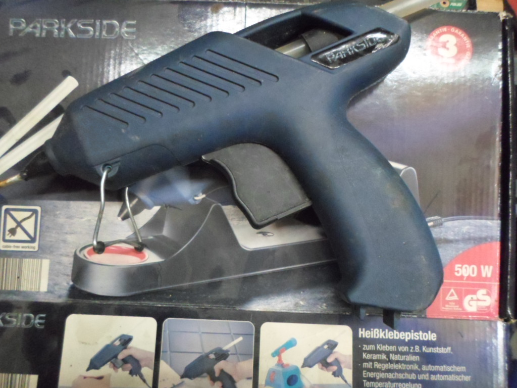

von Ralf X. (ralf0815)
Ja, meine uralte Parkside von Lidl.
Kostenpunkt 19,99, keine Ahnung, ob das noch DM oder schon Euro waren.
Hat hinten eine Eurobuchse, in die man einen Eurostecker stramm stecken
kann, oder leichtgängig über den den Ständer versorgt.
Heizt mit 500W einen internen Wärmespeicher bis auf eine feste
Temperatur auf und erlaubt so auch längeres kabelloses arbeiten.
Mit (gerade gewogen) mit den 1,5 Klebestiften drin auf 310g und liegt
prima in der Hand.
Es geht (ging?) also auch gut und günstig...

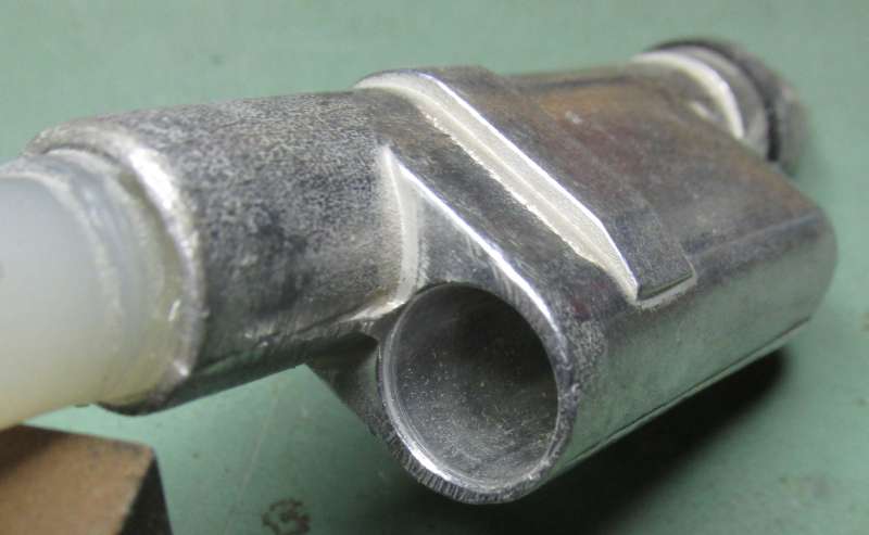

Hier liegen noch die Fragmente einer Klebepistole von 1988. Unten am
Netzkabel sieht man zwei Alu-Teile, etwas weniger als die Hälfte eines
Rundstabes. Diese waren mit einer Keramik- / Ferrit-artigen Masse in den
Alublock einzementiert. Die Maße sind so, dass sowohl zwischen den
Halbstäben aus auch zum Heizblock hin diese Masse war.
Das war das PTC-Gebilde!
Als die irgendwann nicht mehr heizte, fiel das auseinander, das
PTC-Material war zerbröselt.
