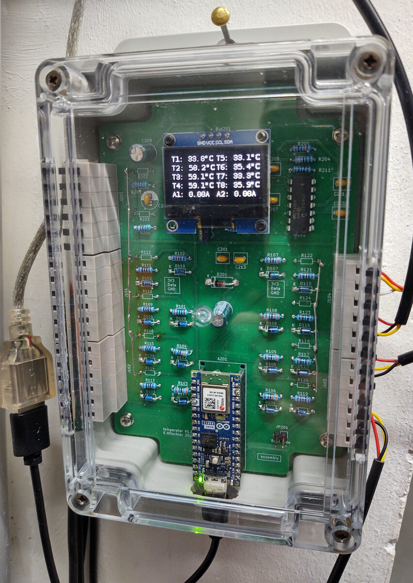

Ich vermute seit einiger Zeit, dass meine Heizanlage nicht optimal
arbeitet. Manche Heizstränge fühlen sich wärmer an als andere ... Da
hilft nur messen, aber wie?
Am Ende entstand ein Board mit 8 unabhängigen Kanälen zur Messung der
Temperatur (DS18B20) und 2 Kanälen zur Messung von Strom mittels
"Current-Transformers" (Stromzangen). Der Gedanke ist, damit gefahrlos
den Schaltzustand von Pumpen zu erfassen.

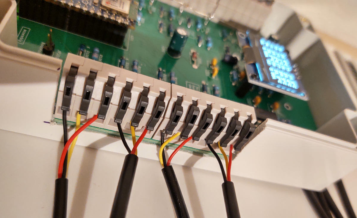

Wenn schon, dann aber richtig. Jeder Messkanal hat einen eigenen
Eingangsschutz, die Platine ist passend auf ein zu bearbeitendes
Standardgehäuse dimensioniert und der ESP32-S3 (Arduino Nano ESP) kann
mit ESPhome oder Micropython genutzt werden. Auch habe ich ordentliche
Klemm-Anschlüsse zum leichten Wechsel der Sensoren vorgesehen. Hinzu
kommt ein kleines on-Board Display zur Anzeige der gerade erfassten
Werte.

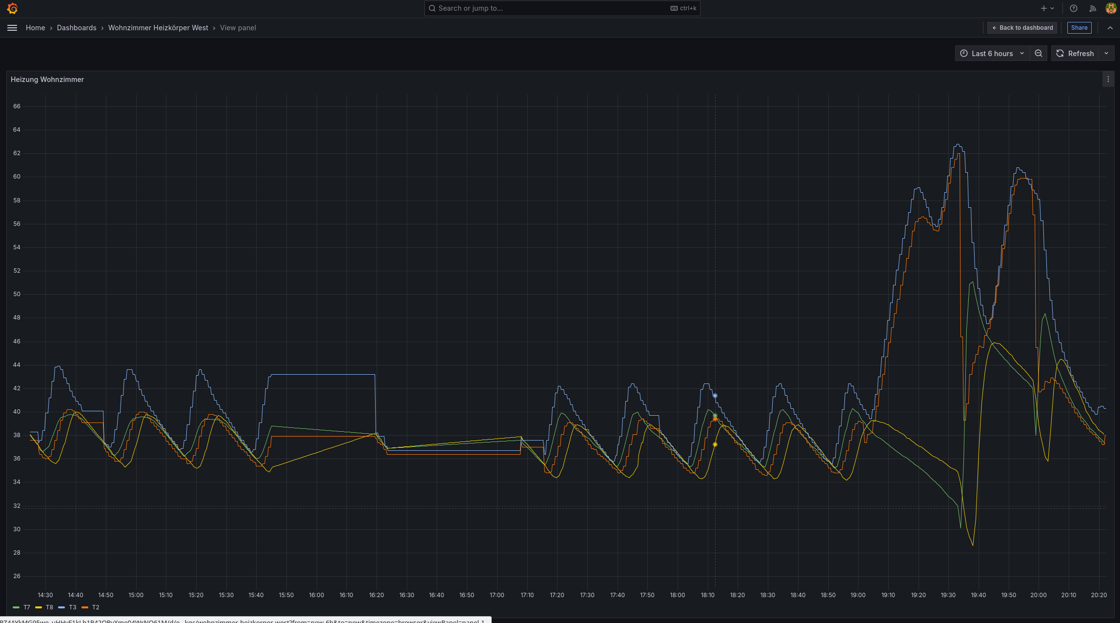

Ich betreibe den Controller mit ESPHome und Homeassistant und zusätzlich
mit InfluxDB und Grafana. Das ermöglicht eine Langzeitdatenaufnahme und
spätere Auswertung. (Mit ESPHome ist auch MQTT möglich.)
Was würdet ihr bei gleicher Fragestellung noch messen wollen? Den
Durchfluss durch ein Rohr zu messen wäre schön. Aber wie, ohne einen
Sensor in das Rohr einzubauen? Ich hatte mir schon eine nicht-intrusive
Durchflussmessung mit TOF-Sensoren überlegt. Das muss nicht sonderlich
genau sein. Ist da jemand schon weiter?
Demnächst werde ich meine überzähligen Platinen einschließlich einiger
essentieller Bauteile im Form Markt anbieten.

von Rainer W. (rawi)
> Temperatur (DS18B20) ...
> Eingangsschutz,
Warum brauchst du für busfähige Sensoren jeweils individuellen
Eingangsschutz, wenn doch ein Klemmblock und EIN gemeinsamer Eingang
reicht?
Je nach räumlicher Anordnung in der Anlage können die Sensoren auch auf
einem Kabel aufgereiht sein.

von Klaus H. (klahi)
> reicht?
Hier gibt es zweieinhalb Gründe:
1. Die Zuverlässigkeit der Linien oder Sternverkabelung ist mit vielen
Sensoren mäßig. Man muss nur die vielen Posts zu dem Thema im Internet
lesen. Dallas/Analog Devices beschreibt in der Abhandlung [Guidelines
for Reliable Long Line 1-Wire
Networks](https://www.analog.com/en/resources/technical-articles/guidelines-for-reliable-long-line-1wire-networks.html)
die vielen beeinflussenden Parameter. Da ist es am sichersten je GPIO
einen Kanal zu haben, das reduziert die nicht beeinflussbaren Parameter.
Der Ausfall eines Sensors kann bei BUS-Verkabelung zum Ausfall aller
Sensoren führen.
Und noch ein halbes Argument dazu. Ich habe festgestellt, dass die
Messwerte der Sensoren bis zu 1,5 K voneinander abweichen. Meine
Vermutung ist, dass in manchen Kabelsensoren mangelhafte Kopien der
DS18B20 verbaut sind. Ob diese Sensoren beim onewire-Protokoll sich nach
Datenblatt verhalten? Im Internet wird bezüglich der messbaren
Stromaufnahme von deutlichen Unterschieden berichtet.
2. Ich halte es für wenig komfortabel, wenn die "Adressen" der DS18B20
nach jeder Änderung der physikalischen Zuordnung in der Konfiguration
nachgetragen werden müssen. Noch schlimmer, vor der Nutzung muss die
Adresse jedes Sensors bekannt sein oder ermittelt werden. Ein Beispiel
aus der Praxis: Das Kabel zu einem Messpunkt ist zu kurz. Schnell
tausche ich gegen einen Sensor mit längerem Kabel. Fertig, es ist kein
Nachziehen der Konfiguration notwendig.
