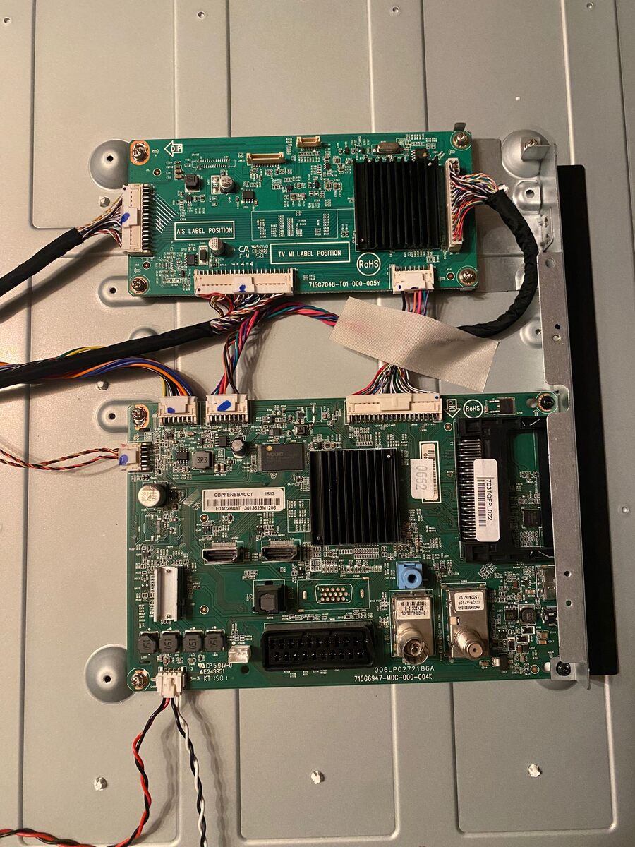

Ich versuche momentan den Fernseher eines Verwandten zu reparieren.
Dabei handelt es sich um den Philips 55PFK6300/12.
Fehlerbeschreibung:

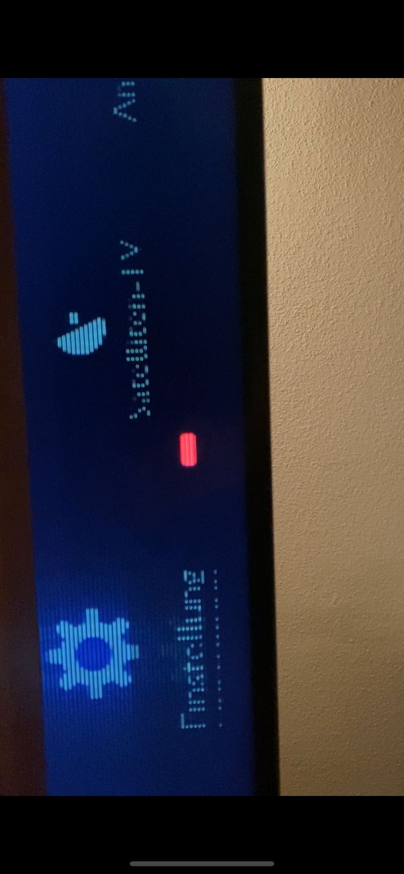

Das Bild beginnt nach einiger Zeit (ca 5 Minuten) fehlerhaft zu werden.
Bildinformationen erscheinen an der falschen Stelle verrauscht auf dem
Panel, so wie auf den angehängten Bildern zu sehen ist.
Hierbei ist der Fehler nicht konstant, er kommt und geht immer wieder
nach ein paar Sekunden.
Fehlersuche:
Zunächst hatte ich versucht mit Kältespray und heißluft zu arbeiten.
Leider hat das nicht funktioniert, ich konnte den Fehler weder
verstärken noch verringern.
Nach etwas Recherche hatte ich zunächst das Tcon Board verdächtigt,
dieses konnte ich bei Ebay erwerben, jedoch ist das Fehlerbild genau
gleich geblieben. Passend zu den Bildfehlern lässt sich auf dem TCON ein
Fiepen vernehmen, welches die Frequenzlage im Fehlermoment verändert.
Vermutungen:
Ich gehe davon aus dass irgendetwas die Signalverarbeitung des Bildes
stört und somit fehlerhafte Informationen zum TCON gelangen. Jetzt wäre
es gut zu wissen ob der Ursprung das Mainboard oder das frame rate
contoll board ist.
Was ist eurer Meinung nach eher der Verursacher? Ohne Messung wohl
schwer zu sagen, außer jemand hatte bereits ähnliches mit ähnlichem
Gerät.

Dann prüfe auf dem Mainboard die weitere Unterteilung der 12v
auf Stabilität.
von Felix I. (felix_i)
Hab mich kürzlich endlich mal wieder damit befassen können.
Habe bei dem Netzteil eingangsseitig die beiden goßen Ladeelkos sowie
die Elkos für die Spannungsversorgung der Schaltregler getauscht, danach
sah die 12V Spannung wieder deutlich stabiler aus. Leider hat das den
Fehler nicht beeinflusst. Habe an allen möglichen DC/DC Konvertern die
Ausgangsspannung geprüft, alle sind sauber.
Um den hartnäckigen Verdacht bezogen auf das Netzteil auszuschließen
habe ich die 12V Versorgung auf Labornetzteil umgestellt, gleiches
Fehlerbild. Ich vermute einen schlechten Kontakt eines Pads des
Hauptprozessors oder des Prozessors auf dem Ambi-light Board. Das
einfachste wird es sein ein Mainboard und ein Ambilight-Board zu
bestellen und zu testen.
Fehler: defektes Panel!
Habe vor einigen Wochen endlich den Fehler gedunfen.
Durch Zufall habe ich bei Youtube ein Video gefunden, bei dem ein
Fernseher Bildstörungen hatte. Die Reperatur sah folgendermaßen aus: auf
den Flachbandkabeln vom TCON Board zum Panel wurden einseitig die
Taktleitungen abgedeckt (mit einfachem Klebeband). Die Taktleitungen
arbeiten nähmlich von beiden Seiten redundant, sodass das betroffene
Panel weiterhin arbeiten kann.
Nach längerem ausprobieren konnte ich bei meinem Gerät die einzelne
Taktleitung ausfindig machen, welche das TCON aus dem Konzept gebracht
hat. Nun läuft der Fernseher seither.
Insgesamt habe ich mit der Reperatur sehr viel Zeit verbracht. Ob sich
das lohnt... wohl eher nicht, zumal auch nicht klar ist wie lange es
dauert bis eine weitere Linie im Panel aufmuckt.
Aber für die Zukunft hat man auf jeden Fall eine Menge dazu gelernt.
Hier ein Link zu dem Video, da wird das nochmal genauer erklärt:
https://www.youtube.com/watch?v=pfrRhw7-ZII
Ich vermute dass es bei meinem Panel ein Kurzschluss zweier Linien war,
sodass das TCON Board für einen Takt zu viel Leistung aufbringen musste,
was im kalten Zustand noch möglich war. Aber nach Erreichen der normalen
Betriebstemperatur wurde die Taktunng dann "aus der Bahn geworfen".
Was denkt ihr?
