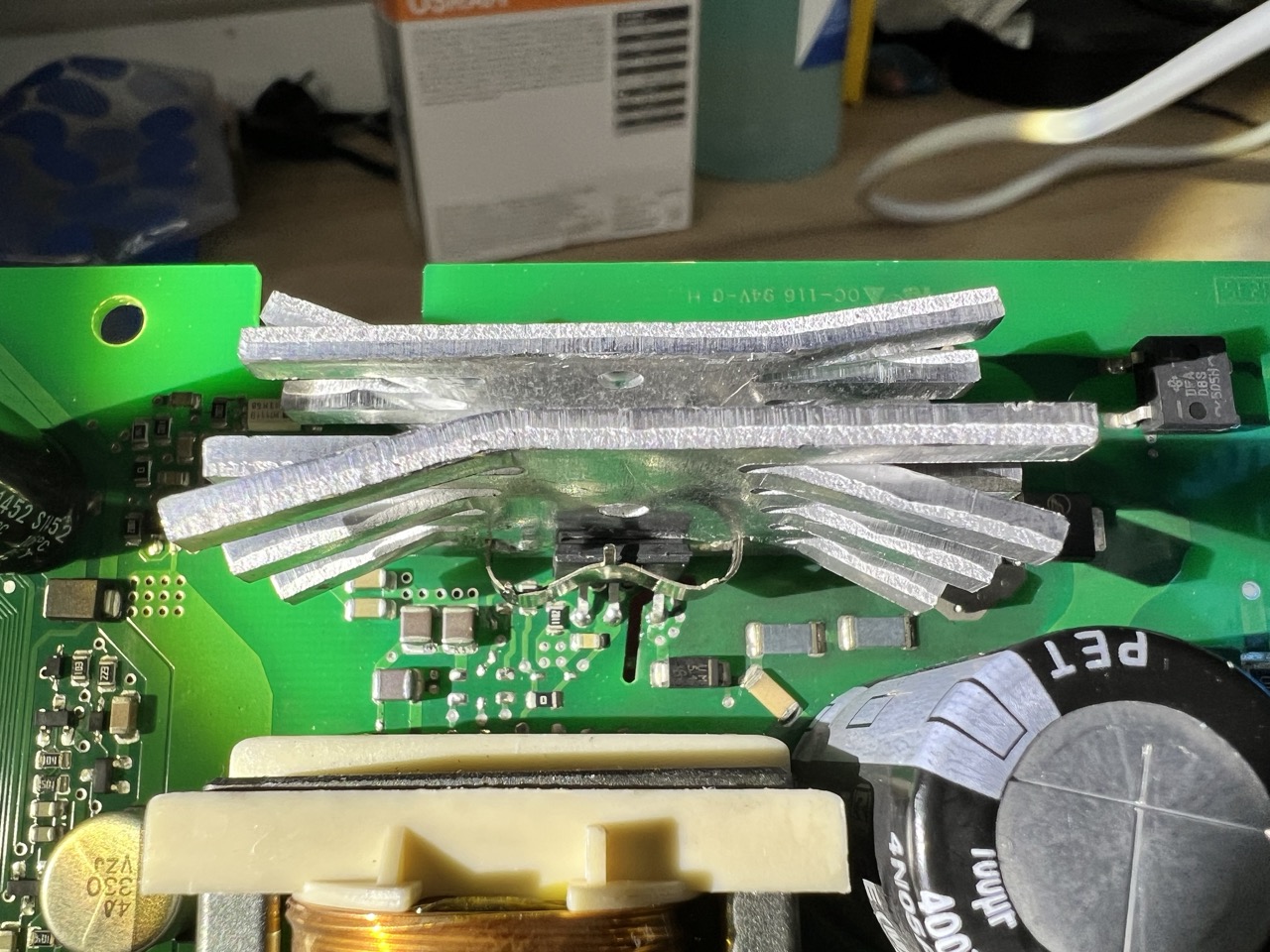

Hallo zusammen. Ich würde mich sehr freuen, wenn ihr mir bei der
Fehlersuche helfen würdet. Nach einem Stromausfall war leider der
Backofen ohne Funktion.  Es scheint zu einer kurzen Spannungsspitze
gekommen zu sein. Das ist grad zu Weihnachten nicht so gut. Ich bin
leider nicht so gut in Fehlersuche. Ein Schaltplan ist nicht verfügbar.

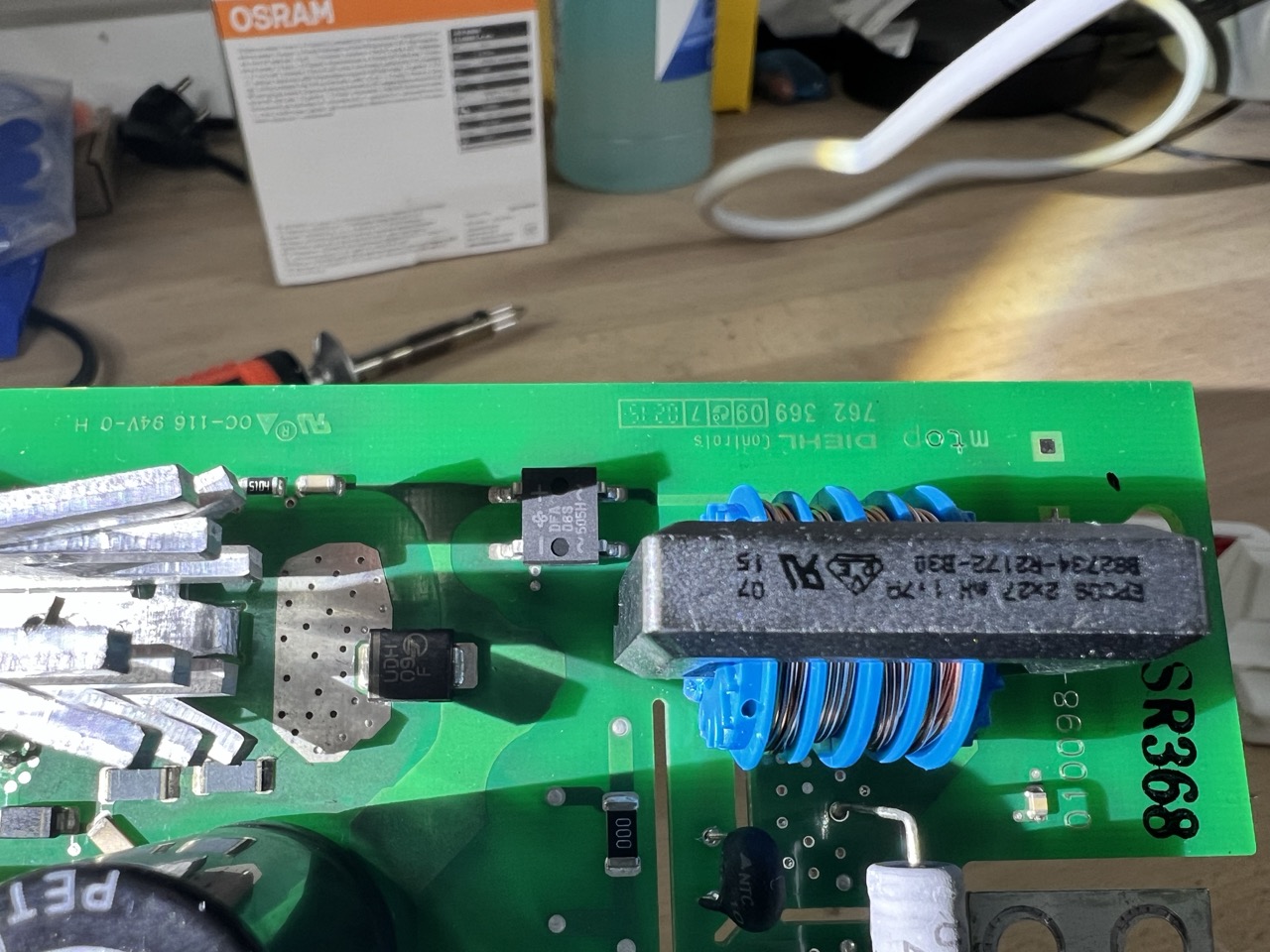

Es handelt sich um einen NEFF B46CT64N0. Das hab ich schon gemacht: Nach
Wandlertrafo kein Ausgang. Verbaut ist ein TOP266EG den ich auch schon
gewechselt habe. Leider ohne Erfolg. Brückengleichrichter funktioniert.
Am Elko liegen ca. 310V DC an. An der doppelten Schottky Diode nach dem
Wandlertrafo liegt keine Spannung an. Sagt mir gern was ich messen bzw
kontrollieren kann. Vielen Dank und Gruß Steven

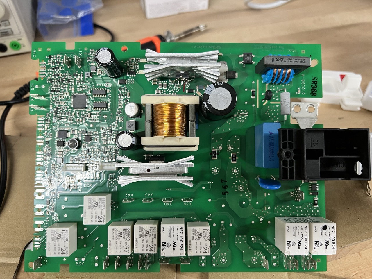

ich hab weiter gemessen und mir ist aufgefallen, dass der Kondensator
sich innerhalb von 5 Sekunden selbst entlädt sowie der Stecker gezogen
ist. Ist das normal? Es ist ein 400v 100uF gemessen mit 89uF.
Ich konnte auch den Optokoppler nicht finden.
von H. H. (hhinz)
Normal.
Fast mitten im Bild sind sie, die beiden:
https://www.mikrocontroller.net/attachment/655461/Gross__IMG_5542_.jpeg

von Steven (steven)
Guten Abend.
Kurzes Update: die Optokoppler scheinen auch in Ordnung zu sein und auch
die 2 shottky Dioden (STPS10150CT) direkt nach dem Wandlertrafo sind in
Ordnung.

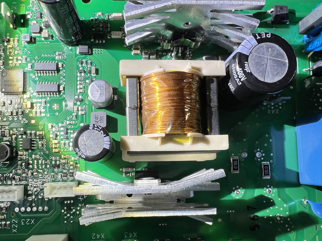

von H. H. (hhinz)
Trafowicklungen auf Durchgang geprüft?
von H. H. (hhinz)

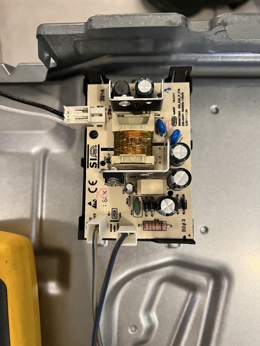

Guten Morgen. Ich hab nochmal geschaut aber ich finde kein Stanby
Netzteil. Es gibt noch ein kleines Netzteil aber das ist mit 8,5V und
1,5A eher keins für standby, oder? Es gibt auch keine Rückführung auf
die Platine. Den Kabeln nach zu urteilen gehen die in den
Hochtemperaturbereich. Ich dachte an die Backofenbeleuchtung.
Wandlernetzteil messe ich auf der Primärseite 0,5 und 0,6 Ohm und auf
der Sekundärseite 0,3 Ohm.

Werte < 1 Ohm? Das Hilfsnetzteil würde ich mir mal genauer ansehen.
Evtl. mal mit Klingeltrafo harmlose 12 V~ vor den Dioden einspeisen und
nachsehen, wo was ankommt?

von Steven (steven)
Erstmal vielen Dank für die bisherige Hilfe.
Das kleine Netzteil hab ich soweit durchgemessen. Scheint ok. Es wird
aber nicht mit Spannung versorgt. Die Spannung wird von einem Relais
freigeschaltet. Das braucht aber wieder 24V Steuerspannung.

Ich hab alles was ich so finden konnte gemessen aber nichts auffälliges
gefunden.
Ja genau, wird von der Hauptplatine gespeist. Ich glaube das ist die
Ofenbeleuchtung. Wenn Du im ausgeschalteten Zustand die Klappe öffnest,
wird über ein Kontaktschalter die Beleuchtung eingeschaltet. Da LED muss
wahrscheinlich ein extra Netzteil her. Aber nur Vermutung. Der TOP hat
nur einen ganz geringen Standby Strom, deshalb denke ich, es gibt kein
extra Netzteil dafür

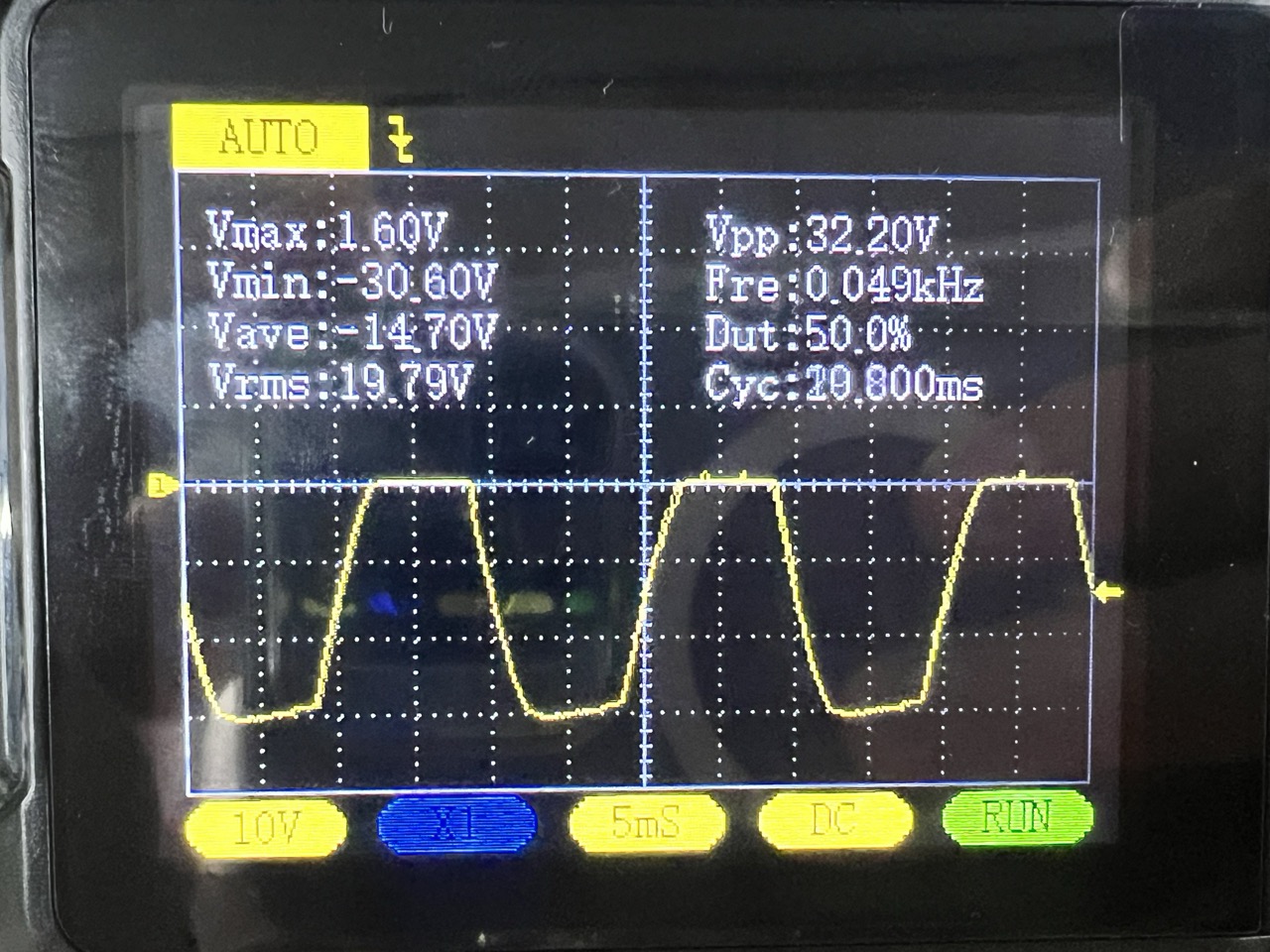

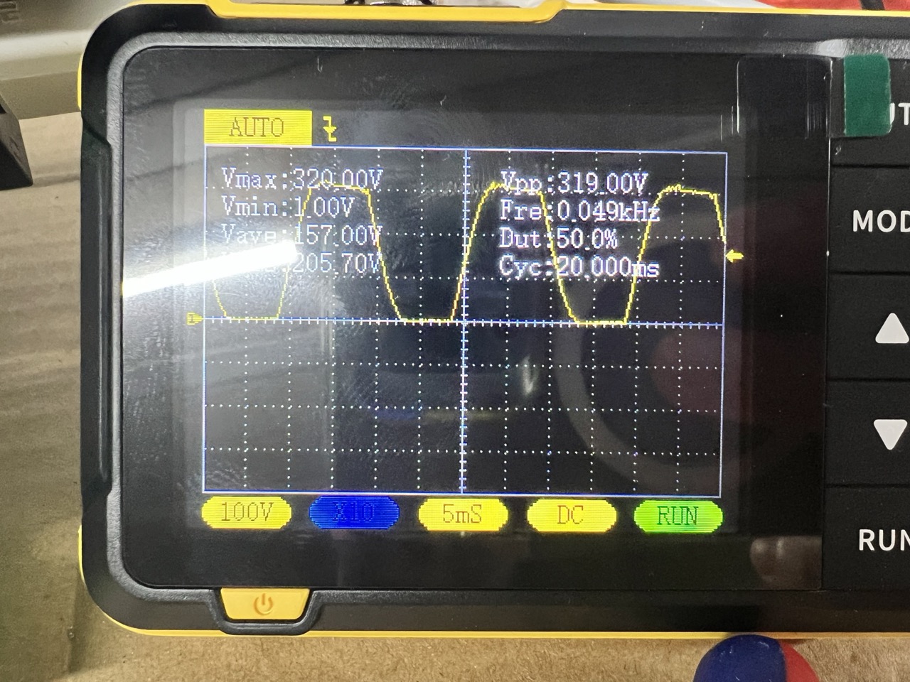

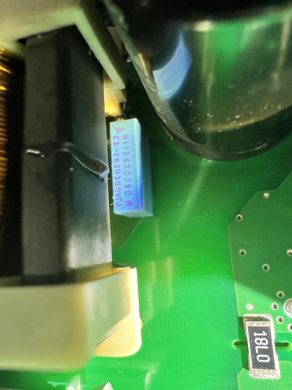

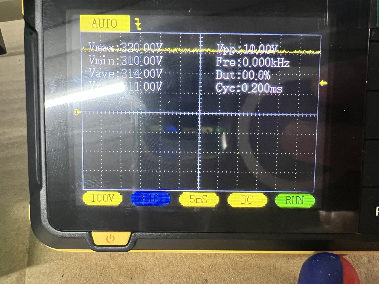

Ich hab den Drain mal am Oszi angeschaut. Da ist kein Puls drauf. Der
Rückkanal (C) hat einen Puls und am Wandlertrafo ist ein blauer
Kondensator (Vermutung) der am Ausgang auch pulst ... also ständig lädt
und entlädt.
Problem ist auf jeden Fall, dass der Mosfet keine Spannung induziert bzw
die PWM nicht funktioniert.

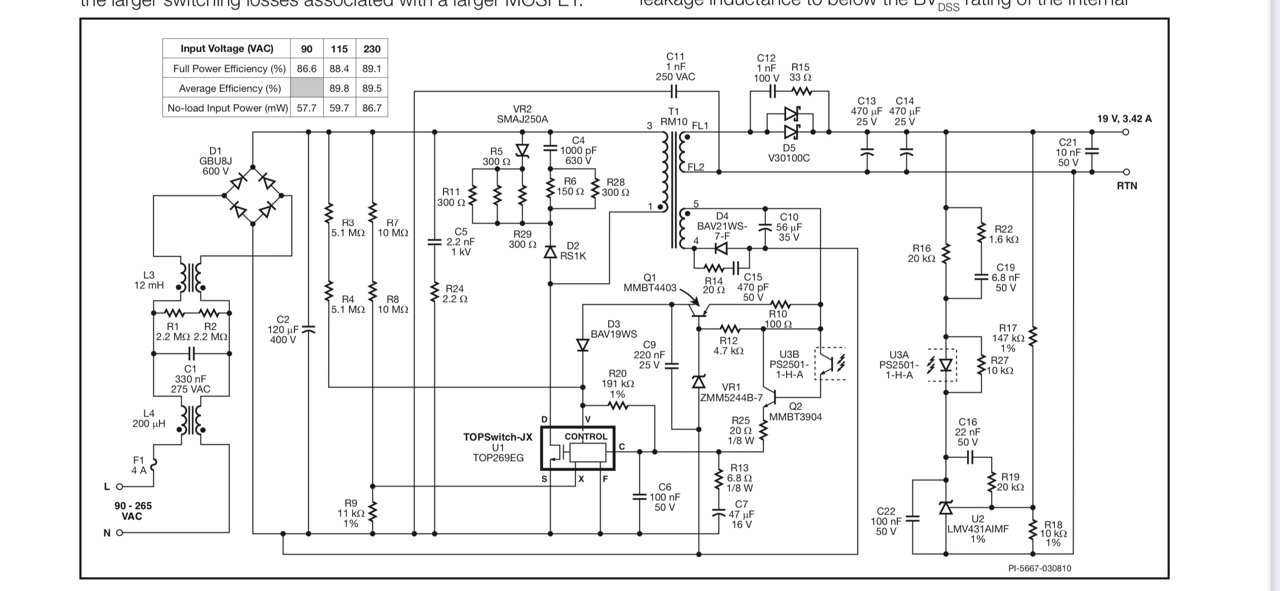

von Steven (steven)
Hallo zusammen. Der Fehler ist gefunden. Es war der im angehangenen
Schaltbild als C7 bezeichnete Kondensator. Der war hier als
2parallelgeschaltete SMD Kondensatoren mit 47uF verbaut. Ich hab noch
40uF gemessen aber mit unterschiedlichen Widerstandswerten. Ich hab sie
gegen einen normalen elko mit 47uF getauscht. Danach fuhr das Netzteil
wieder hoch.
Für die, die es interessiert, mir hat folgendes Video geholfen. Ist ein
fast identisches Netzteil:
https://youtu.be/Nuz2xIDusfk?feature=shared
Vielen Dank euch und ein schönes Weihnachtsfest.
Das Thema kann gern geschlossen werden.
