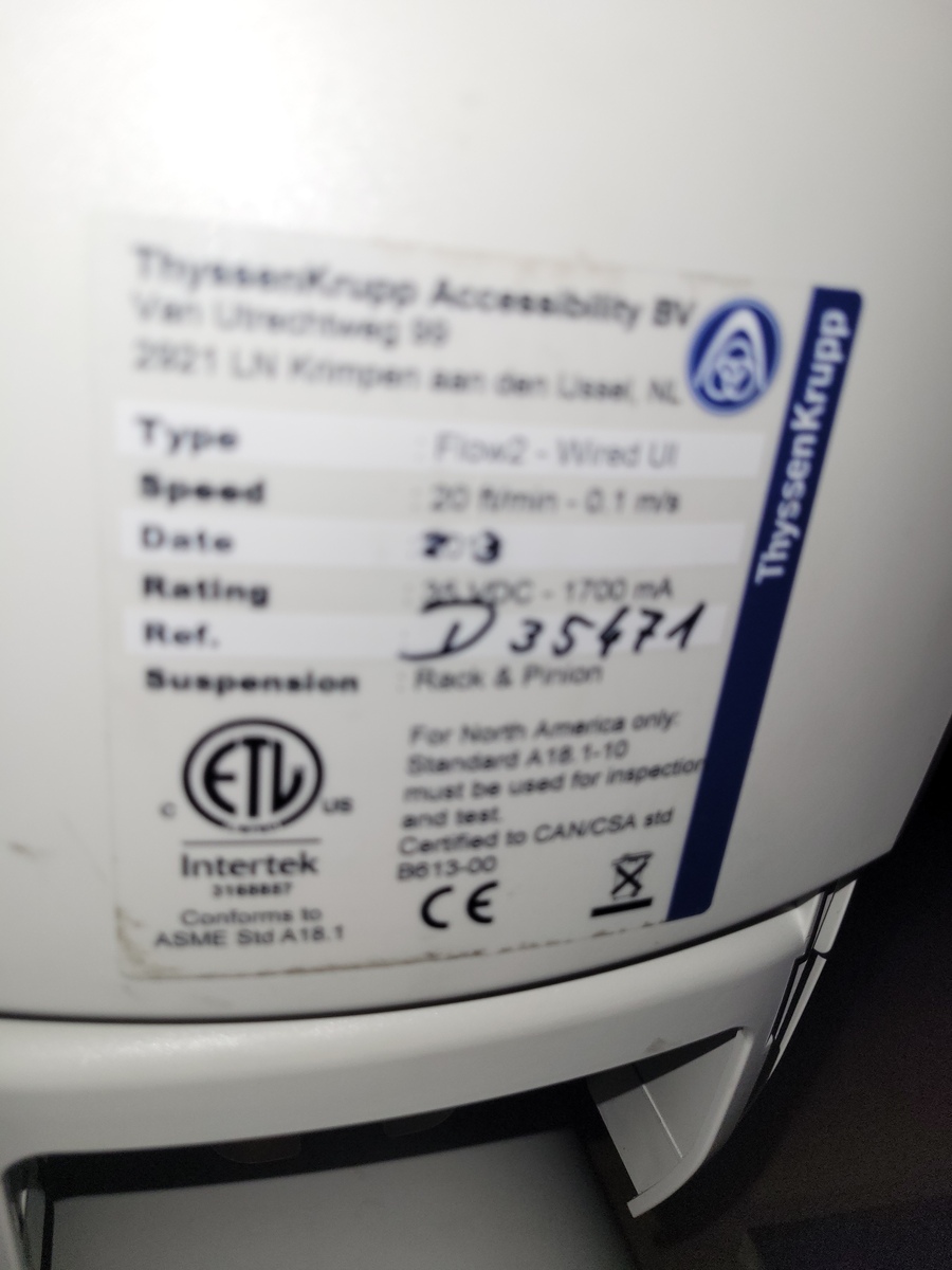

Wer kann mir helfen einen ThyssenKrupp lift Flow 2 zu programmieren. Ich nehme auch gerne eine Dienstleistung in Anspruch. 0157 81788656 Lg Ich freuemich auf eure Vorschläge
Für alle, denen das wie mir auch erstmal nichts sagt: Das ist ein Treppenlift. Was mir unklar ist: Was soll man an einem Treppenlift "programmieren"?
Halte Positionen, da der Sitz mit einem Akku angetrieben wird und an den halte Positionen wieder aufgeladen wird. prorammiert wird Halteposition, Sitzstellung, Winkel und Neigung des Sitzes auf der schiene

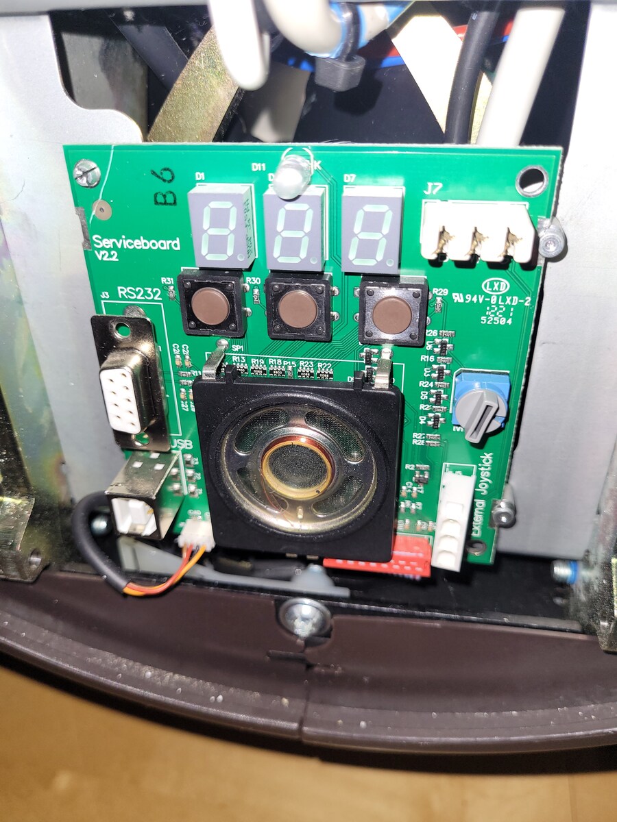

Hallo bist du schon weitergekommen mit deinem Lift? Ich hab meinen jetzt programmiert, is nich so simpel, aber geht! Du must die alten Schienendaten löschen und neue programmieren! mfg
Thomas H. schrieb: > Hallo > bist du schon weitergekommen mit deinem Lift? > Ich hab meinen jetzt programmiert, is nich so simpel, aber geht! > Du must die alten Schienendaten löschen und neue programmieren! > mfg Hallo thomas, Wärst du so lieb und könntest mir erklären wie ich die alten schienendaten lösche und die neue schiene programmieren kann. Grüsse Sascha
Hallo zusammen, Braucht man den Installations Joystick zwingend oder kann man die Positionen auch über die Köpfe abfahren ?
Ich hab mir die Schienen von 3 Flow 2 aus der Umgebung zusammen gesammelt und auf die Treppe meiner Schwiegermutter angepasst. Da das Ende speziell ist musste ich immer ein Stück aus aus der Mitte entnehmen und die Schiene zusammen schweißen. Man kommt wie folgend bei einem Flow 2 in den Installationsprogramm Modus. 1. notaus hinten betätigen 2. denn modusregler um 180 Grad drehen 3. notaus heraus ziehen. Jetzt sollte der Flow im Haupmenü sein. Im Modus 3 lädt dich der Lift fahren und ich der winckel vom Sitz ausrichten. 4.es ist wichtig das der resetkontakt unten an der Treppe ist. Ihr findet das heraus in dem ihr auf den ladekontakt mit dem Sitz fahrt. Sollte es die richtige Pooling sein steht kurz res auf dem Display. Sollte das nicht der Fall sein müsst ihr die Kabel im ladekontakt tauschen. Beim untere zum obere ladekontakt muss die polung verdreht sein damit der Lift weis es oben und unten ist. 5. wenn die Schiene montiert ist und die ladekontakte richtig gepolt sind denn Lift mit Modus 3 auf die untere Position fahren so das die Ladebügel sauber aufliegen. Jetzt auf Modus 9 gehen und gibt es die Möglichkeit die schienendaten zu löschen.mir fällt gerade nicht ein welches untermenü es war aber es war etwas wie rsd oder ähnliches.das aussuchen und Taste e gedrückt halten bis ein Signalton kommt 6.auf Modus 9 gehen dort könnt ihr auswählen ob die Schiene links oder rechts eingebaut ist. 7. auf Modus 6 gehen dort unter S 3 Einträgen mit e weiter bei h 0 eintragen und mit e gedrückthalten speichern. Jetzt mit dem Modus 3 ca. Cm in Richtung oben fahren und stoppen. Auf Modus 6 Wechsel und unter S die gewünschte Geschwindigkeit auswählen. Wieder auf Modus 3 wechseln und zum nächsten Punkt wo die Geschwindigkeit geändert werden soll fahren und wieder auf Modus 6 Wechsel und unter S die gesch. eintragen usw. Zum Schluss werdet ihr euren Lift auf der oberen lafestation haben dort unter Modus 6 nun die H 1 Position zuweisen. 8. auf Modus 9 wechseln unter bu mit der e Taste gedrückt abspeichern. 9. Regler auf Modus 0 drehen und kurz warten jetzt könnt ihr mit dem Joystick eine Probe Fahrt machen. Wenn alles passt notaus betätigen und wieder ziehen. Nun sollte euer Lift gehen. Wir konnten damit einen Treppenlift für 400€ installieren. Der Kostenvoranschlag einer Firma lag bei 14000€

Beim Flow 2a kommt man in den Programmier Modus wenn man die Taste e gedrückt hält und wenn man i und d gleichzeitig drück zurück
Eins noch es ist möglich den Flow 2 auf einer Schiene von dem Flow 1 zu nutzen. Es muss aber eine Modifikation vorgenommen werden. Und zwar muss an dem Flow 2 das kleine Zahnrad unten ausgebaut werden und entweder die Zähne komplett entfernen oder 3 mm in der Höhe reduzieren so das nach unter mehr Platz entsteht. Das zweite Zahnrad ist eine zusätzliche Bremse welche irgend wann vorgeschrieben wurde. Uns war das aber Wurst da der Flow 1 auch ohne diese funktioniert hat. Ob das jemand machen möchte oder nicht bleibt jedem selbst überlassen
