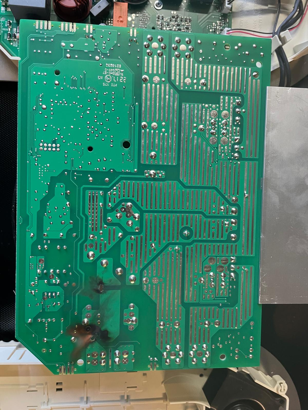

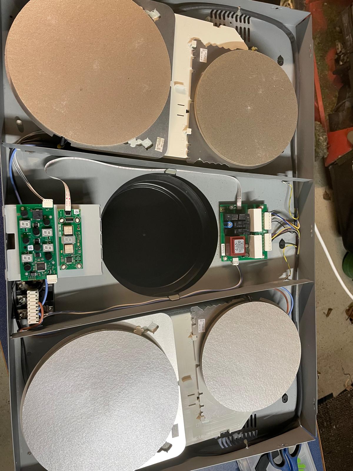

Defekt trat unter Volllast auf, der 16A LSS-Automat hat zusammen mit
einem Knall im Kochfeld ausgelöst und löste beim wiedereinschlafen
erneut aus. Darauf habe ich den Herd ausgebaut und zerlegt. Sichtprüfung
der Module (zwei Identische E.G.O. 75.08014.510 Module) zeigte dass das
Rechte Modul sich Effektvoll verabschiedet hat. Ich habe daraufhin
Ersatz bestellt und dieses eingebaut. Beim Test zeigt der Herd nun Nach

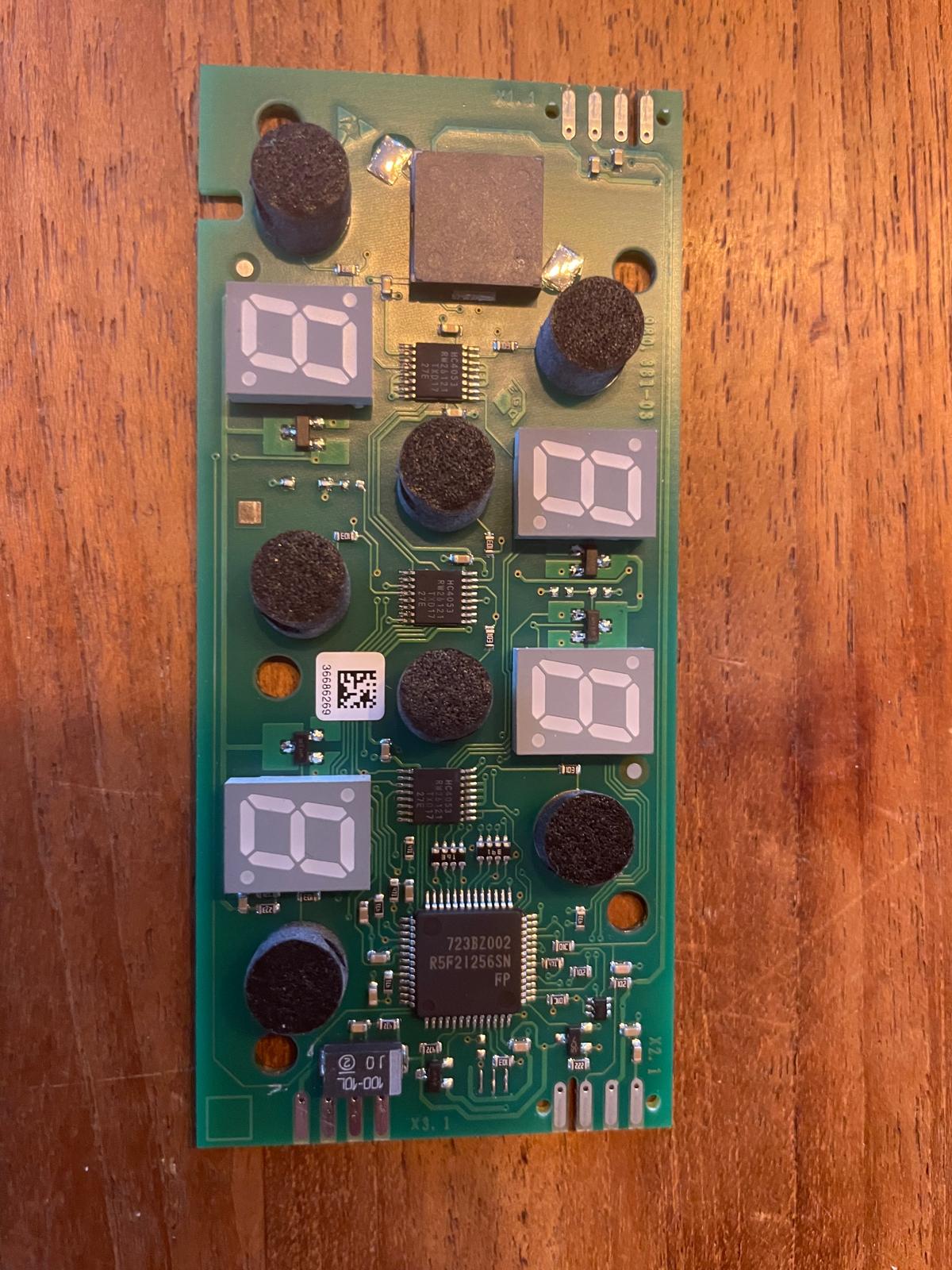

dem Einschalten den Fehler Er22 auf den Displays . Nach kurzer Suche im
Internet scheint der Fehler einen Defekt im der Bedienplatine zu melden.
Hier komme ich leider nicht weiter; die Bedienplatine finde ich so nicht
als Ersatzteil um den Fehler durch austauschen zu verifizieren. Bin mir
aber auch nicht sicher ob der Fehler ein Folgefehler vom ursprünglichen
Defekt oder von meiner Reparatur ist.
Kennt jemand sich genauer mit den Boards und Modulen von E.G.O.? Kann
ich selbst testen ob das Bedienboard richtig arbeitet? Oder müssen die
Module noch Herstellerseitig programmiert werden wodurch das Kochfeld
jetzt nicht funktioniert. Kennt sich da jemand aus?

Bei dem defekten Modul ist sehr wahrscheinlich die Sicherung auf der
Platine, ein dünne Leiterbahn welche als solche dient, durchgebrannt
wegen defekten Gleichrichter oder IGBT.
War bei 4 Induktionskochfelder die ich repariert habe der Fall.
Wenn du das defekte Modul noch nicht in den Müll geworfen hast,
überprüfe mal Gleichrichter und IGBT auf Kurzschluss zum Erfahrungen
sammeln.

Ich vermute das die Module Programmiert werden müssen; denke sogar das
der unterschied von Master/Slave (.510/.710) allein in der
Programmierung liegt. Die Bestückung auf der Platine scheint komplett
identisch zu sein, zumindest sehe ich beim ersten und zweiten hinschauen
keine Unterschiede.

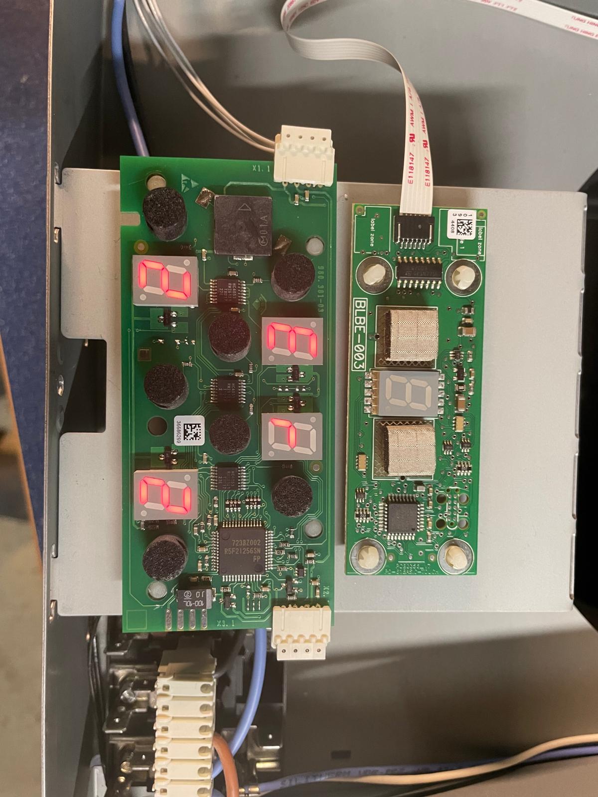

von Armin X. (werweiswas)
Hi
Irgendwo in einem anderen Kochfeldthread habe ich aufgeschnappt, dass
das Bedienfeld per LIN-Bus mit den Kochfeldern kommuniziert.
Demnach müsstest Du dem neuen Kochfeld mitteilen welche Adresse es in
dem Verbund hat.
Wie das vonstatten geht weis ich nicht.
Vielleicht kann man auch das Bedienfeld umparametrieren oder durch einen
Kniff die Leistungsteile anlernen.
