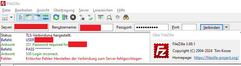

Ich habe den FTP-Datenaustausch bislang immer mit Filezilla
durchgeführt, hat auch problemlos geklappt. Nun wolle ich schauen, was
auf dem Webspace für Daten sind und FileZilla bringt die Meldung, dass

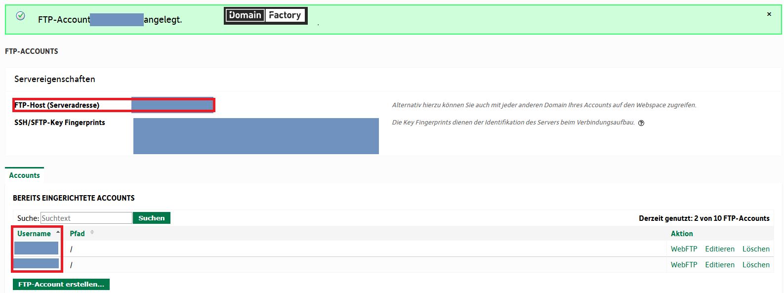

das Login nicht korrekt ist. Ich habe bei Domainfactory dann für FTP ein
neues Passwort angelegt und einen zweiten FTP-Account. Aber beide
FTP-Accounts gehen nicht.
Im FileZilla habe ich die Serveradresse, sowie Benutzername und Passwort
eingegeben, die bei Domainfactory hinterlegt sind. Wieso geht das auf
einmal nicht mehr? Hat Domainfactory da was geändert? Muss man in
FileZilla was anders bzw. Zusätzliches angeben?

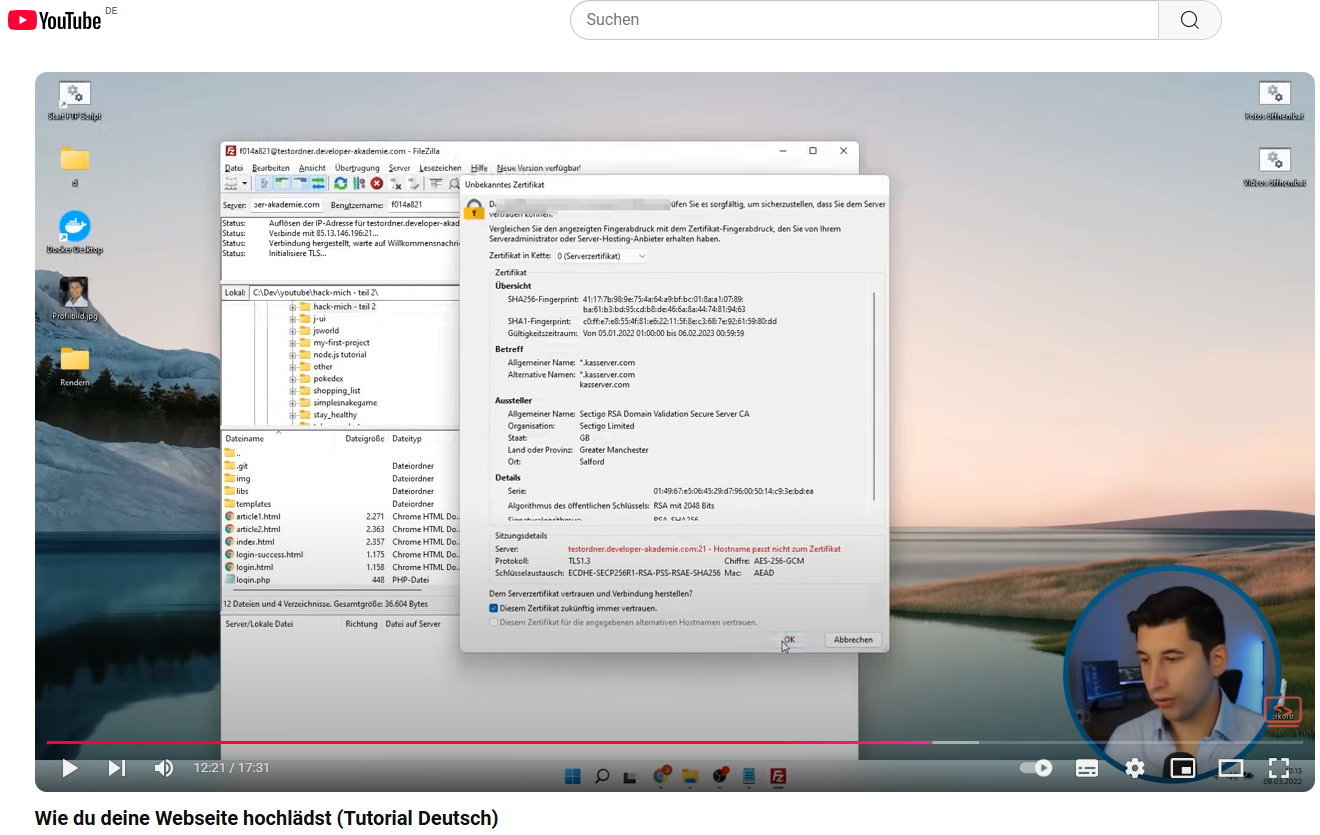

Ich habe bei Youtube ein Video gefunden, wo das Hochladen beschrieben
wird ( https://www.youtube.com/watch?v=bRUioK_9euw ). Auch das mit der
Meldung "Unbekanntes Zertifikat", das dort beschrieben wird. Die Meldung
habe ich auch entsprechend bestätigt. Aber wie gesagt, geht das Login
nicht. Woran könnte es liegen?
von Hmmm (hmmm)
Vielleicht lassen sie nur noch SFTP zu.
Aber wäre Deine Frage bei deren Support nicht "etwas" besser aufgehoben?

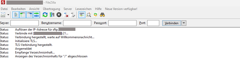

von Walter T. (nicolas)
Jupp. SFTP mit TLS1.3. filezilla erkennt das aber auch automatisch an
der Adresse loginname@sftp.domain.de
Also die Adresse fängt definitiv mit der Subdomain "sftp", nicht mit
"ftps" an. Vollständig ist die Adresse "sftp.meinedomain.de:21".
Das Protokoll hat sich Filezilla allerdings selbst ausgesucht, also kann
das schon sein, dass das FTPS heißt, obwohl die Adresse STFP lautet. Ich
stecke nicht in den Interna. Bei mir funktioniert es einfach.

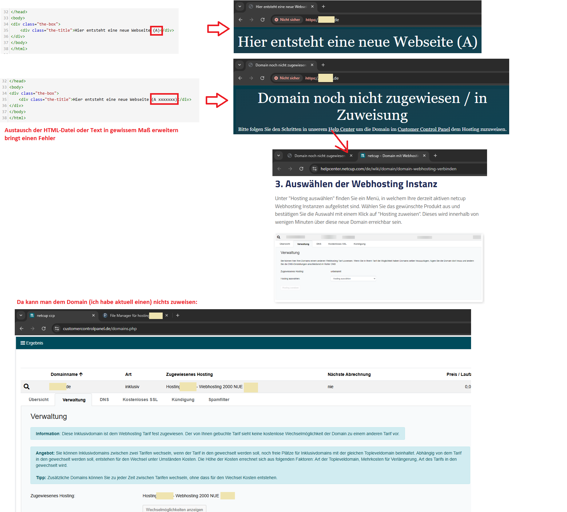

Ich habe mich nun bei Netcup angemeldet. Aber irgendwie habe ich etwas
Verständnisprobleme....
Ich habe bei Netcup aktuell einen Domain verwendet. Standardmäßig sind
für Hosting-URL und Domain-URL jeweils "index.html"-Dateien enthalten.
Ändere ich aber den Text in der vorhandenen HTML-Datei mit einer
gewissen Anzahl von Buchstaben, kommt auf einmal die Meldung "Domain
noch nicht zugewiesen". Wenn man die entsprechende Hilfeseite liest,
soll man die Hosting-Zuweisung im Domain einstellen (so kenne ich es
auch von Domainfactory). Aber in dem entsprechenden Reiter gibt es
nichts, wo man das einstellen kann. Siehe Bild im Anhang.
