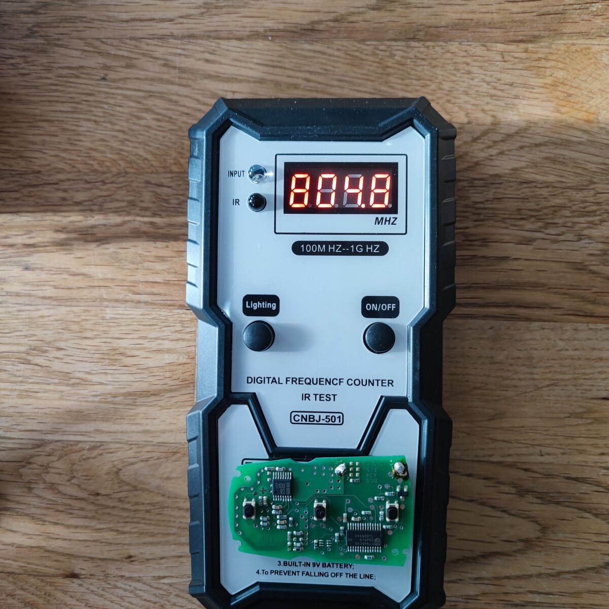

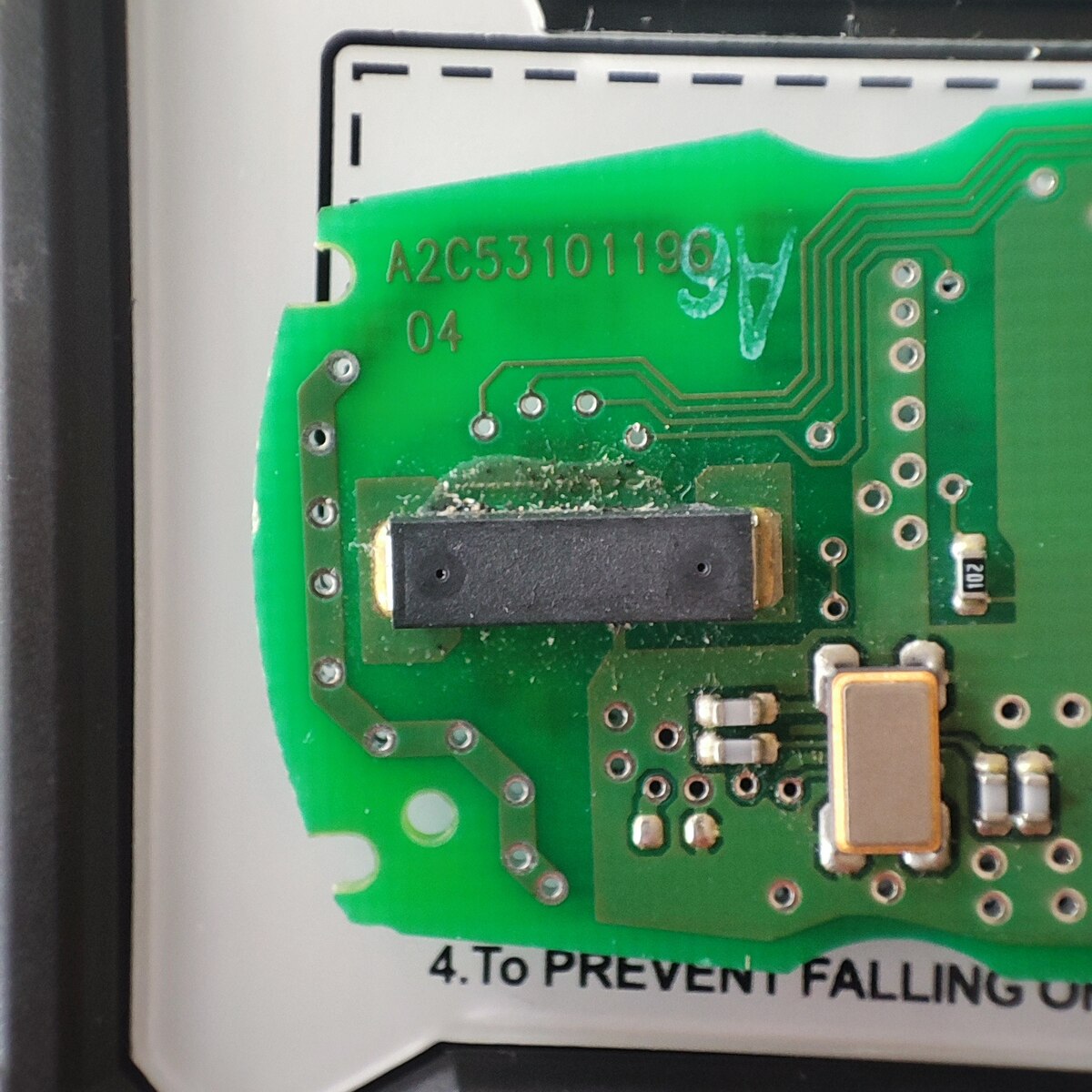

habe hier einen Schlüssel von einem BMW liegen der die ZV nicht mehr
sperrt/entsperrt.
Habe die Frequenz ausgelesen, hat nur 806mhz, sollte 868mhz haben das
sendet auch der intakte 2. Schlüssel.
Welches Bauteil sendet die Frequenz?
Danke
Mit dieser Krücke wirst du die Frequenz eines modulierten
Senders nicht korrekt bestimmen können.
Du brauchst eine Spektrums-Analysator oder ein SDR.

Du vertraust einem Messgerät auf dem "Frequencf counter" (sic) steht?

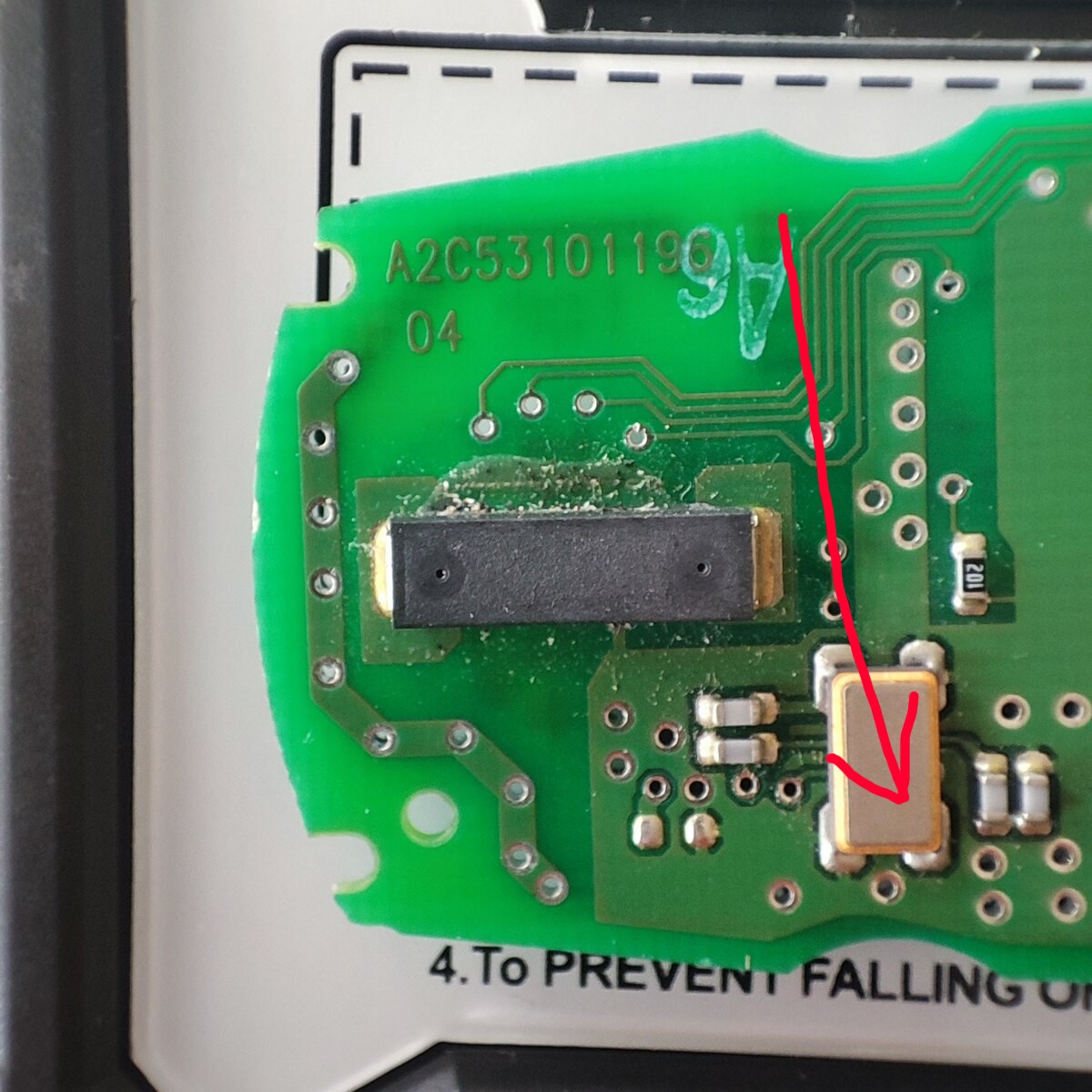

von Oliver D. (flenky)
Das frequenzbestimmende Bauteil in den Funkschlüsseln ist typischerweise
ein SAW Resonator. Meist sehen die so aus wie das Bauteil u.r. auf
deinem Foto.
Das dieses Bauteil sich in der Frequenz verändert ist aber nicht sehr
wahrscheinlich. Möglicherweise hat das Funkmodul jetzt aufgrund eines
Defektes so wenig Sendeleistung, dass dein rudimentäres Testgerät die
Frequenz nicht mehr korrekt messen kann.
Das große schwarze Bauteil auf deinem Foto sieht seltsam rundherum
verkrustet aus. Vielleicht ist hier das Problem zu suchen. Das ist jetzt
aber Glaskugel...
von H. H. (hhinz)
Da werkelt ein TDA5100, und an dessen Pin 10 sollte ein Quarz hängen.
Und auf der Unterseite kann man ihn ja auch sehen.
von Stojan S. (stojan)
und Danke für die Tipps....
Dass das Gerät von Ali nicht 100% genau ist, ist mir bewusst.
Dachte nur das ich den Schlüssel irgendwie preiswert wieder fit machen
kann.
Der Schlüssel wurde leider vom Vorbesitzer etwas gewaltvoll geöffnet .
Hab nur eine neue Zelle eingelötet aber das Fahrzeug reagiert drauf
nicht.
Zur Fehleranalyse hab ich bei Ali das Teil bestellt, um zu sehen ob
irgendwas gesendet wir.
Nun die Abweichung von knappen 65mhz.
Was könnt ihr empfehlen?

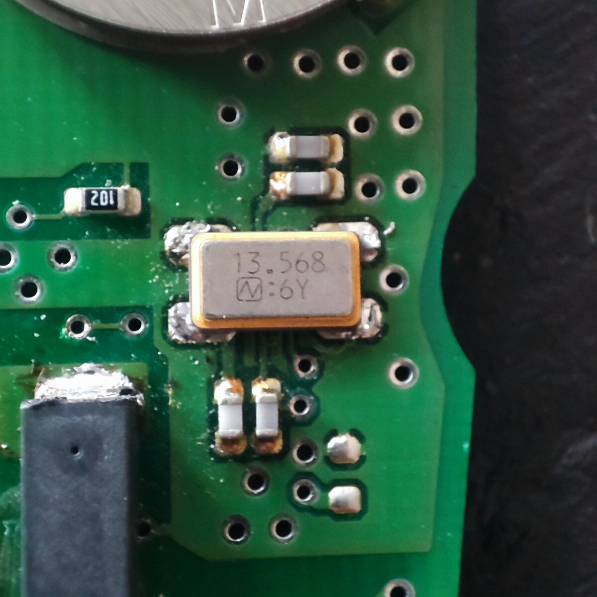

von Dieter S. (ds1)
Eventuell die Frequenz des Quarz/Oszillator kontrollieren, das sind
entweder 6.78 MHz oder 13.56 MHz für den TDA 5100.
von H. H. (hhinz)
Stojan S. schrieb:
> 65mhz.
65 MHz!
Und bei der kleinen Baugröße sicherlich 13,56 MHz.

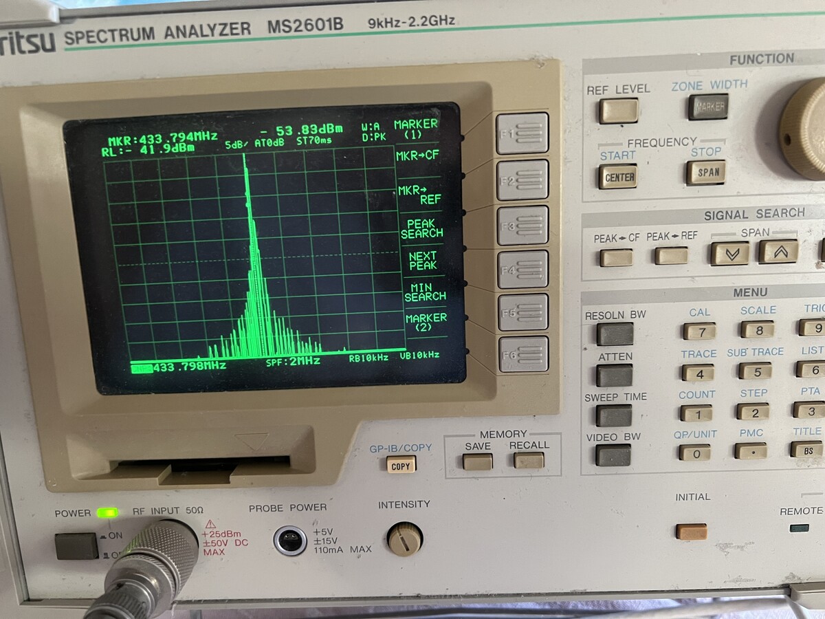

von Wulf D. (holler)
So sieht übrigens das Funksignal eines älteren BMW-Funkschlüssels der
E46 Baureihe auf einem richtigen (noch älteren) Messgerät aus. Da hatten
wir ein ähnliches Problem wie du.
Mit der Messung konnten wir HF-Probleme ausschließen.
Hi
Es ist ein 13.568 s.bild.
Macht es Sinn diesen zu tauschen oder bin ich hier auf dem Holzweg
von Dieter S. (ds1)
Grundlosen tauschen macht wenig Sinn, zuerst kontrollieren wie hoch die
Frequenz des Quarz ist, das kann man in der Schaltung machen.

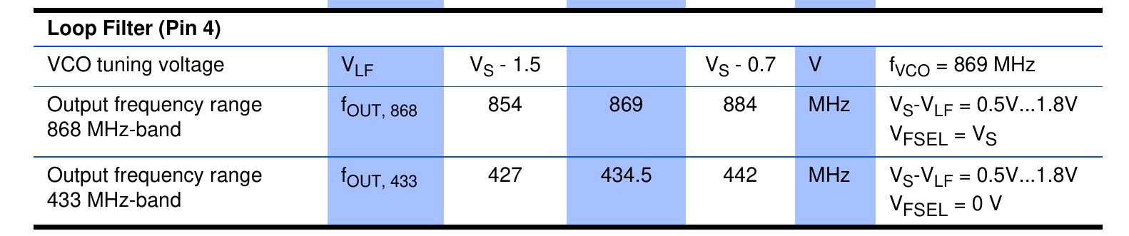

Der TDA5100 hat eine PLL und einen internen VCO, damit ist
(bei dieser Fehler-Lage) die Wahrscheinlichkeit hoch dass
die PLL nicht fängt und damit der VCO irgendwo "am Anschlag"
liegt (an seiner Frequenzgrenze unten oder oben), wie es der
PLL Designer so schön zu sagen pflegt. Wenn die PLL nicht fängt
könnte eher ein Kondensator (oder ein Widerstand) des Loop-
Filters dafür verantwortlich sein.

Der TDA 5100 braucht normalerweise keine externen Komponenten für den
Loop Filter (siehe die Reference Designs), die Frage ist ob es bei
dieser Schaltung einen gibt. Dann wäre der TDA 5100 defekt, aber wie ich
schon geschrieben habe: ich würde den Quarz kontrollieren weil das jetzt
ja auch nicht so kompliziert ist (unter der Annahme der TO hat eventuell
ein Oszilloskop, den beobachteten Frequenzfehler müßte man auch damit
erkennen können).

von H. H. (hhinz)
Stojan S. schrieb:
> Das schwarze längliche Bauteil ist die Antenne...
Aber nicht die für 868MHz, sondern die für die Wegfahrsperre (NFC).
Sollte die Antenne sein...
Hätte die kurz entlötet und gereinigt, hätte etwas oxidiert ausgesehen.

von Dieter S. (ds1)
Das schwarze rechteckige Teil ist eine Spule für LF (um die 125 kHz) und
ist für Keyless Entry und den Notfall-Transponder zuständig (falls die
Batterie des Schlüssel leer ist) wie auch hhinz schon geschrieben hat.

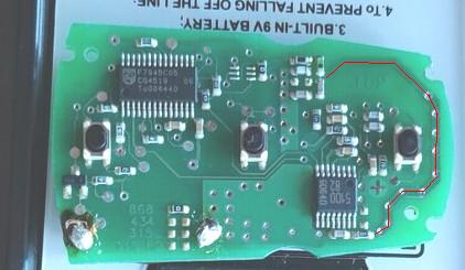

Die Antenne für 868 MHz ist eine Leiterbahn auf der Platine, siehe Bild,
ein Teil ist auch auf der Seite der Platine mit der LF Antenne (neben
der LF Spule/Antenne).
Gehört zum Fahrzeug, die WFS wird entsperrt nur die Funk ZV geht nicht
Die richtige Sendefrequenz wird über PLL eingestellt. Kann sein, dass an
dem Pin etwas nicht in Ordnung ist.
Vergleiche mal die Spannung an den Pins.

Da gibt es welche in div. Bauformen.  Ist aber nicht billig.  (Versand )
https://de.farnell.com/c/quarze-oszillatoren-resonatoren/quarze?st=Quarz&nennfrequenz=13.56mhz

Er braucht aber 13,568 MHz!
Wenn Pin 7 FSKDTA in der Luft hängen sollte und Störungen einfängt, kann
der Oszillator auch abweichen.
Das wären zumindest die zwei Pins, vom IC, wo man kritisch hinschauen
kann und sollte, weil dafür keine spezielle Meßausrüstung erforderlich
ist. Vom Pin bis zum Bauteil sollte man auch mal die Leiterbahn
durchpiepsen, ob durch Herunterfallen dort ein kleiner Riß sein könnte.

von Dieter S. (ds1)
Vielleicht interessiert sich ja jemand für das Innenleben des
Frequenzmessgerät (CNBJ-501), siehe Anhang. Die Beschriftung des
Mikrocontroller ist abgeschliffen, die Beschriftung des 8-Pin ICs (siehe
Bild) hat auf die Schnelle nichts sinnvolles ergeben.
Ein kurzer Test (Signalgenerator mit Antenne am Ausgang und CW Signal)
zeigt die Grenzen, wenn das Signal empfangen wird ist die Anzeige nicht
stabil und schwankt um mehrere MHz (grob geschätzt +/- 5 MHz) um den
tatsächlichen Wert. Wird nichts mehr empfangen wird der letzte Wert
dauerhaft angezeigt. Dieses Verhalten ist mehr oder weniger über den
gesamten Frequenzbereich identisch, dabei spielt der Abstand zur Antenne
keine Rolle. Das zeigt sich auch wenn man einen Funkschlüssel misst, die
angezeigten Werte schwanken um einige MHz.
Für eine genaue Messung eignet sich das Gerät nicht, für eine grobe
Überprüfung reicht es aus. Wenn wie beim TO die Abweichung mehr als 60
MHz beträgt stimmt auf jeden Fall etwas nicht.

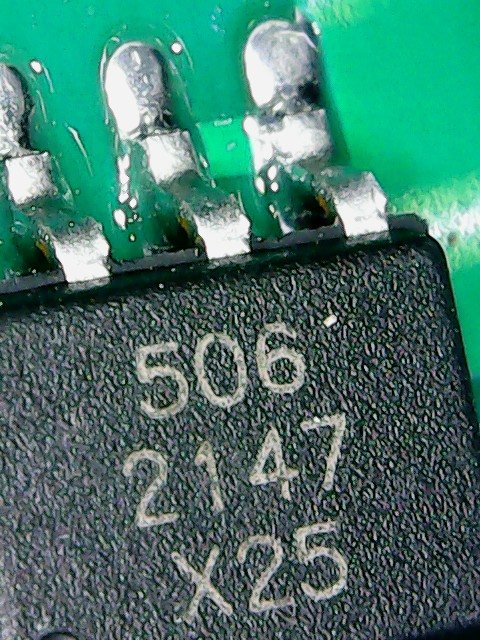

von Mario M. (thelonging)
MB506 UHF-Vorteiler
https://www.qsl.net/n9zia/900/mb506.pdf
von Dieter S. (ds1)
Mario M. schrieb:
> MB506 UHF-Vorteiler
Danke, das macht Sinn.
