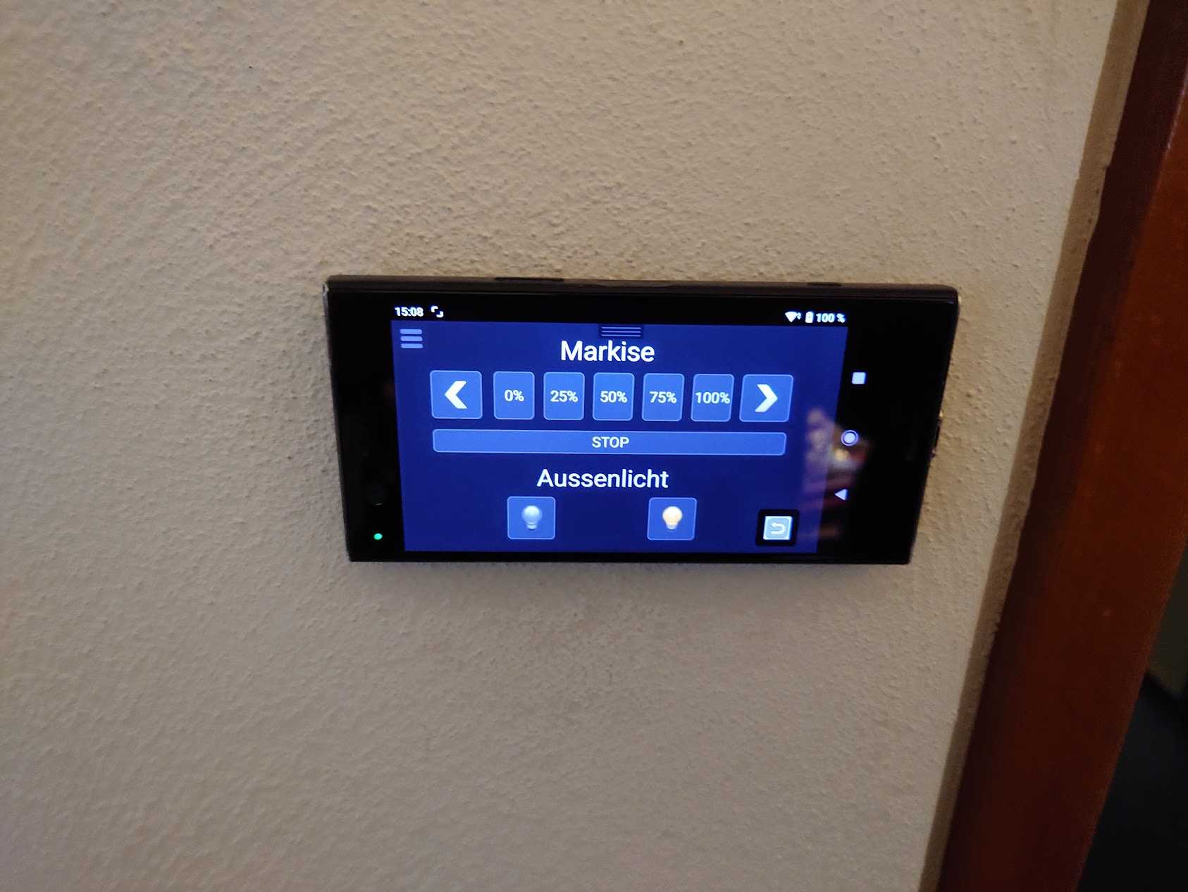

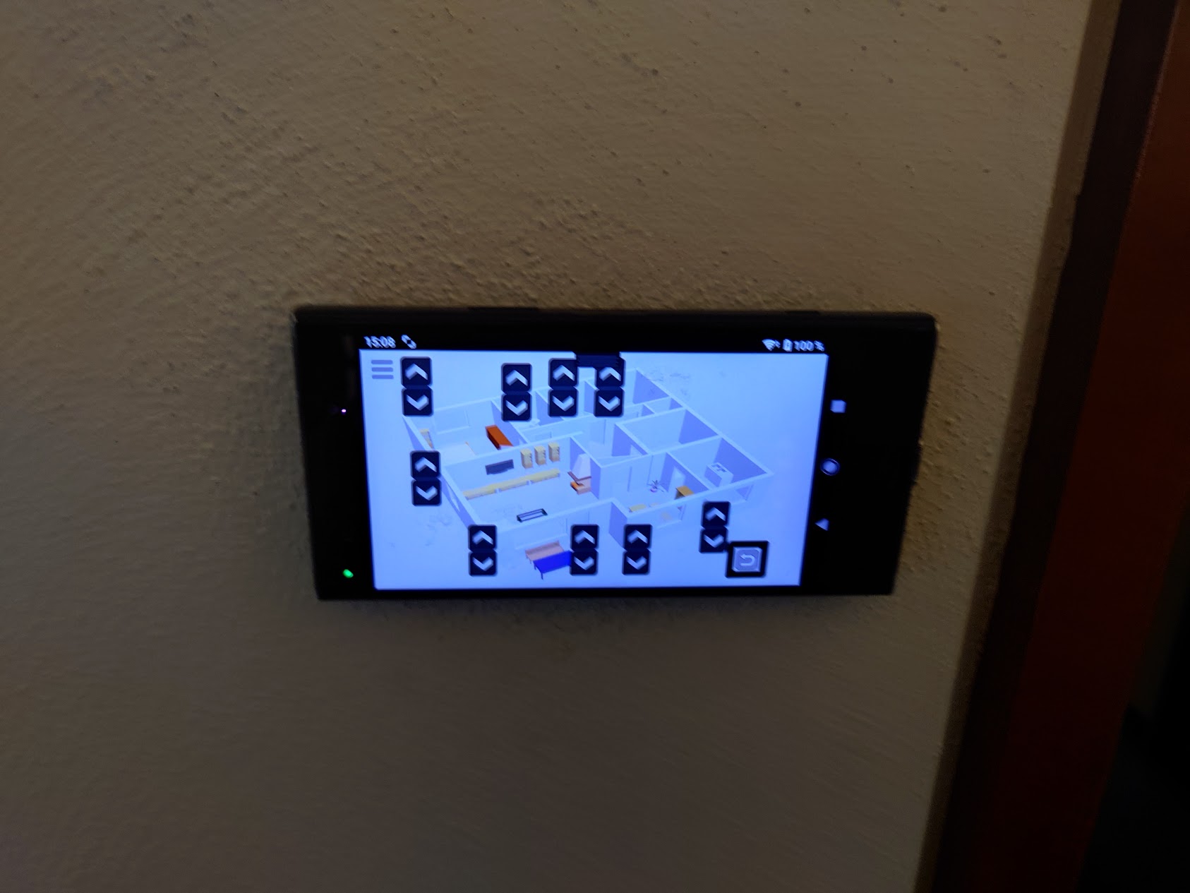

Hier hängt seit vielen Jahren ein Android-Handy an der Wand, darauf
läuft Netio von Trovago
Die APp gibt es offiziell seit Jahren nicht mehr - lief aber bis heute -
jetzt leider "Application not licensed"
Es braucht also dringend einen Nachfolger
Was konnte die App:
Man konnte am PC Seiten, Untermenüs mit Buttons, Slidern, Colorpickern
anlegen - nach einem Sync stand es am Handy zur Verfügung
Kommunikation zur Hausinfrastruktur erfolgte über HTTP-Requests, Telnet
Was nimmt man heutzutage als Nachfolger, gerne auch mit MQTT?
Ich will kein Raumschiff Enterprise-40" an der Wand, Visualisierung
erfolgt an anderer Stelle

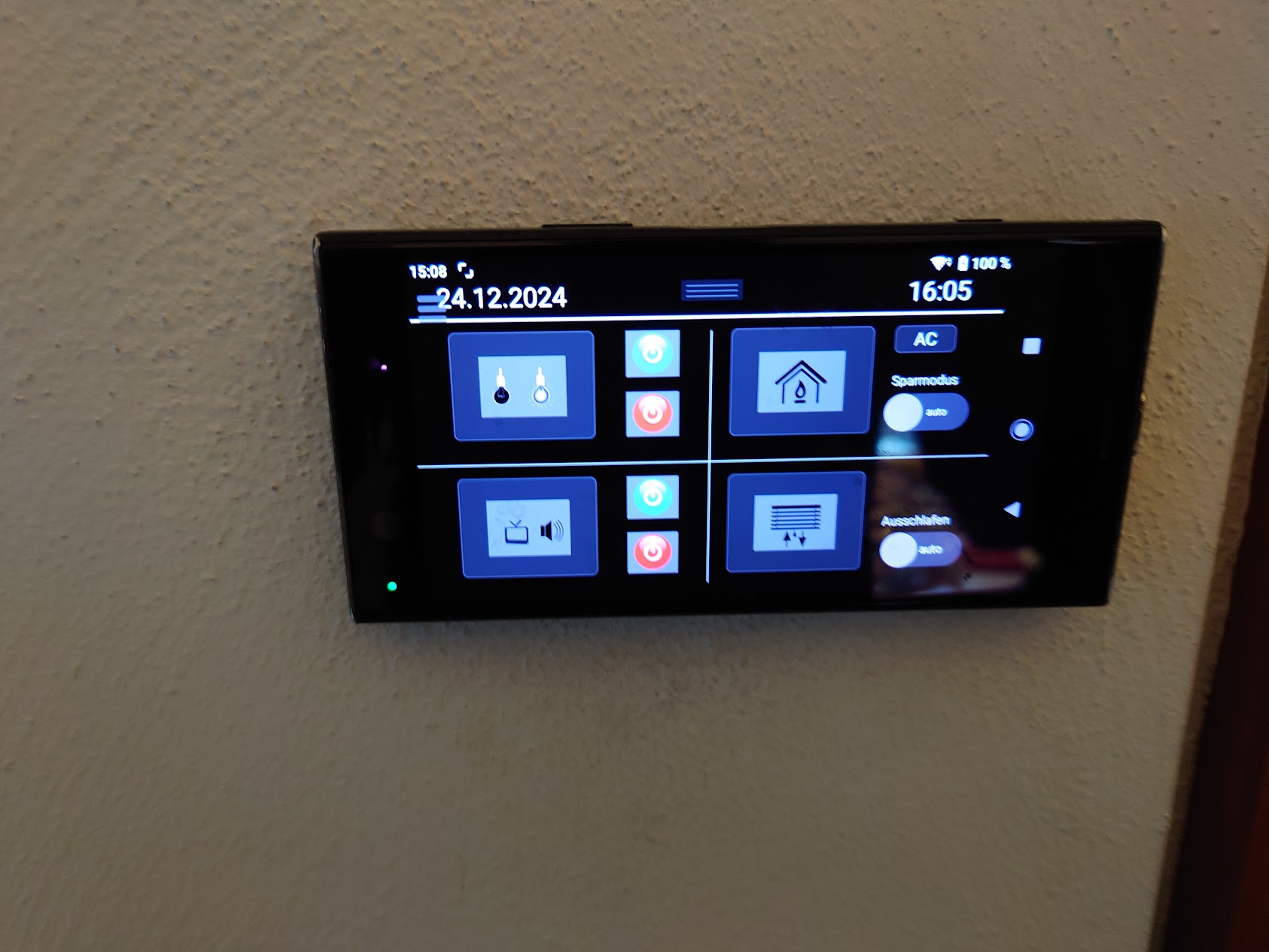

Toll fand ich das man die Buttons usw in einer Oberfläche per Maus
anordnen konnte , kurz testen, aha, Button etwas weiter nach links -
kein ewiges rumgekasper mit hunderten Programmzeilen
Anbei Beispielbilder - ja, nicht modern, 10 Jahre alt
wegen mir auch über eine Webseite - Server steht zur Verfügung
Die Displays von Shelly und Nextion sehen schick aus - nur wie flexibel
ist man damit?
Es gibt auch schöne Displays mit z.B. ESP32 - nur welche Software?
Ich bekomme es hin mit händisch drawline, drawcircle usw - aber das ist
für diese Geschichte hier viel zu aufwändig

Könnte ich damit eine Seite exakt so wie in meinen Bildern - Bild 1
darstellen?
(Es geht nicht darum ob das jetzt hübsch ist - aber kann ich eigene
Icons in variabler Größe, Linien, Hintergrundbilder usw einfügen?)

Ich hätte jetzt auch Home-Assistant empfohlen. Damit kannst du so Menüs
wie gezeigt recht problemlos anlegen. Nur bei den Buttons auf dem
Grundriss ist es noch etwas umständlich, weil du da die Position selber
eintippen musst.

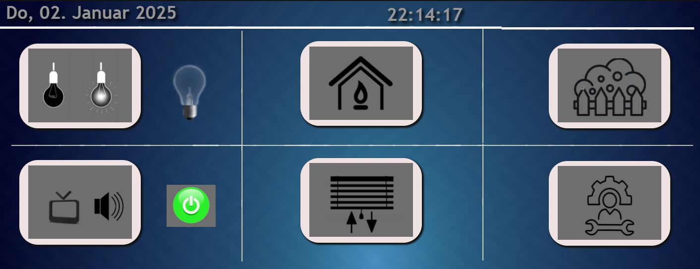

> darstellen?
Node-Red kommt mit einer recht umfangreichen Bibliothek an Icons. Wenn
die nicht genügen, müsste man für eigene Icons, Hintergrundbilder etc.
vermutlich die "Template"-Komponente verwenden (mit der man quasi
beliebigen custom HTML/SVG-Code ausgeben kann) und Deine
Icons/Hintergrundbilder irgendwie in HTML/SVG-Code umwandeln. Das ist
natürlich aufwändiger und schwieriger, als es bei Deiner App vermutlich
war, aber es ist grundsätzlich zumindest möglich.
Linien wiederum könnte man mit so einem "custom HTML-Template" natürlich
auch irgendwie machen - aber evtl. nicht so, wie Du das eigentlich
willst. Denn in den Beispielfotos im Eröffnungsposting sehe ich nur
einmal Linien - wenn ich das richtig interpretiere offenbar dazu, um den
Bildschirm in vier Bereiche zu unterteilen. Das ist bei den Dashboards
jetzt eher nicht möglich, weil die Dashboards nicht auf eine bestimmte
Bildschirmgrösse angepasst sind, sondern auf jedem Gerät mit Webbrowser
darstellbar sein müssen, vom winzigen Smartphone-Bildschirm im
Hochkant-Modus bis zum riesigen 32"-Monitor.
Was die Node-Red-Dashboards stattdessen zur Unterteilung verwenden, sind
"Gruppen" - man würde die Elemente in den vier per Linien abgegrenzten
Bereichen des ersten Fotos in je eine "Gruppe" verschieben.

kurzes Update:  es ist jetzt letztendlich IOBroker mit VIS2 geworden
Ja, der Weg war schwer - aber ich hatte ja jetzt Zeit über die Feiertage
- und viel gelernt
Das Ganze ist zugegeben schon eher was für Interessierte, der
Quereinstieg nicht ganz einfach
Auch die ersten Blockly-Routinen laufen schon
Eigentlich soll das Ganze ja letztendlich nur eine Fernbedienung sein
Aber mir sind Dinge wichtig wie
- bei Druck auf den Radio -Button spielt das Radio den gewünschten
Sender, egal was am Vorabend am Receiver wie verstellt wurde
- Das Lampen-Icon ist an falls irgend eine Lampe an ist - bei Druck
darauf geht alles aus
Wir haben rel. viel Technik im Haus - ich will mich nicht ständig mit
den diversen Fernbedienungen beschäftigen oder diese gar suchen müssen
vielen Dank noch mal für Eure Ratschläge

Daher eine kurze Frage bevor ich mich auch auf den IOB stürze,
lassen sich mit der Visualisierung in der App auch Hintergrundbilder
laden?
Ich hatte im NetIO je eine Seite pro Etage vom Haus, eine für das
Grundstück und noch weitere. die Schaltflächen und Anzeigeelemente
jeweils an Ort und Stelle in der Grafik. daher wäre mir das wichtig.
Danke & Grüße
Frank
von J. S. (jojos)
Ja, geht, wird so auch als Beispiel mitgeliefert.
https://github.com/ioBroker/ioBroker.vis-2
von Heinz R. (heijz)
ja das funktioniert, habe ich auch hinbekommen
Ich habe die Steuerung fast fertig
Leider traten oft unerwartete Probleme auf - die dann immer rel. viel
Zeit gekostet haben, aber passt jetzt
Ganz so komfortabel wie Netio ist es nicht - z.B. oft kein getrenntes
"on-send" und "of-send" - aber mit paar Umwegen wie z.B. Dummy Devices,
MQTT, Blockly bekommt man es hin
Teilweise bedarf es auch Tricks wie mehrere Objekte übereiander zu
legen, das vordere Unsichtbar als Touchbutton, das hintere um den Status
anzuzeigen
Das Ergebnis ist optisch auf alle Fälle hübscher als Netio
