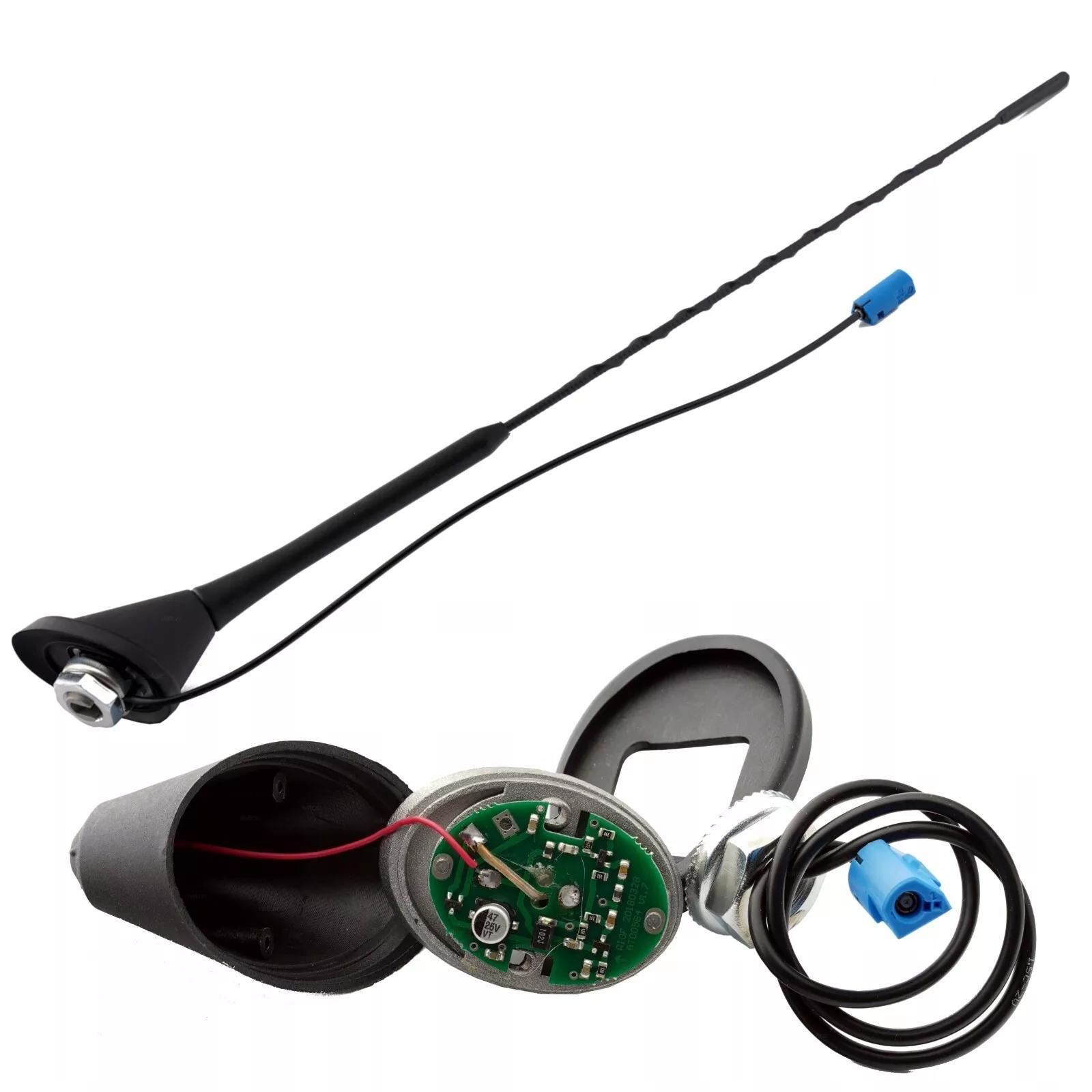

von Andreas B. (godsson)
Eine (UKW) Autoantenne (sieh bild) braucht 12V via Antennenkabel wie
entkopple ich das gegen gegen das Autoradio, das AR liefert keine PS,
aber extra +12V dafür.
Da habe ich was von Drossel gelesen und bin hier [
http://www.elemar.pl/PDF/DT3316P.pdf ]und hier [
https://www.qsl.net/in3otd/electronics/bias_tee/bias_tee.html ]
gelandet.
Wie baue ich das in meinem Fall auf, möglichst schnell und simpel?
Danke und Gruß

Einstufig reicht. Es gibt schöne module auf leiterplatte mit SMA-Buchsen
zu kaufen. Oder selbst basteln, hier ist eine schöne bastelanleitung mit
Bauteildimensionierung:
http://lna4all.blogspot.com/2014/11/diy-bias-t.html
von Mario M. (thelonging)
10 Windungen Klingeldraht auf 6 mm Bohrer plus zwei 1 nF
Keramikkondensatoren aus der Bastelkiste verschalten wie in Frickelfreks
Link. Fertig!
> Link. Fertig!
Beide Links haben mir gut weitergeholfen, habe schon meine defekten HDD
geschlachtet, und Teile zum Bestücken ausgemacht. Leider habe ich keinen
VNA würde gerne die E/A-Impedanzen möglichst korrekt haben. Aber das
Projekt nach erhalt des MiniVNA, und Ätzlösung (oder CNC) wird in
Angriff genommen.
In der Zwischenzeit, aus Frustration bei AE das hier gefunden:
[https://www.aliexpress.com/item/1005006202754137.html]
ist ja fast nicht zu schlagen, hoffe der Insertionloss wird im 80-120MHz
Bereich nicht so hoch ausfallen, die angepriesenen 6GHz wird das Bord eh
nicht bringen, aber bei UKW eh nicht wichtig.
Alternativ das bis 25kHz -100MHz:
[https://www.aliexpress.com/item/4000460766474.html]
Sieht mir vom Aufbau aus wie von Mario beschrieben, evtl. kann ja jemand
was dazu sagen, liegt ausserhalb von Radio-UKW weiss ich, sonst nehme
ich den von oben.
Danke an alle für die hilfreichen Tipps.
