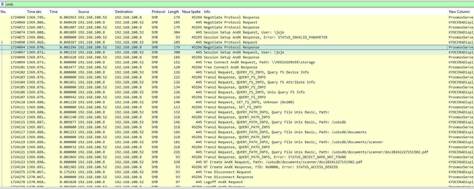

Ich habe einen älteren Kyocera Laserdrucker/Scanner mit ADF, deshalb
nutze ich den noch gerne zum scannen. Als Ziel hatte ich eine USB Platte
an der Fritzbox eingerichtet, das hat wunderbar funktioniert.
Der Kyo kennt allerdings nur eine ältere Protokollversion, Windows 11
z.B. mag die gar nicht mehr und an der FB muss ich dafür das Häkchen
'SMBv1 aktivieren' setzen.
Jetzt habe ich auf meinem Proxmox ein Turnkey Image mit Mediaserver und
Samba Fileserver eingerichtet als neues Ziel. Hier bekomme ich
allerdings wieder Netzwerkfehler vom Kyo Scanner gemeldet. Habe dann mit
Wireshark kontrolliert und sehe das sich die SMB Versionen wieder nicht
verstehen, der Negotiate Protocol Request wird negativ beantwortet.
Im Samba Server bin ich jetzt mit 'server min protocol = NT1' einen
Schritt weiter, jetzt kommt der Protokollfehler nicht mehr, aber die
Datei kann auf dem Server nicht erzeugt werden. Das share ist aber
public und z.B. von einem Windows Rechner kann ich ohne Probleme Dateien
in das Verzeichnis kopieren.
Was kann jetzt noch faul sein? User/Pw Einstellungen im Kyo habe ich
mehrere probiert, es kommt aber immer die gleiche Fehlermeldung im
Protokoll.

von J. S. (jojos)
Halleluja, ich habs...
Der Pfad war zu lang, ich habe den letzten Teil \scanner entfernt und
schon klappte es, reproduzierbar. Es wird eine temporäre Datei mit
langem Namen angelegt, aber insgesamt sind es 67 Zeichen, was ok sein
sollte. Aber der Drucker ist eben eine alte Gurke und SW Updates habe
ich nicht gefunden, wenn das die Lösung ist dann ist es egal.
