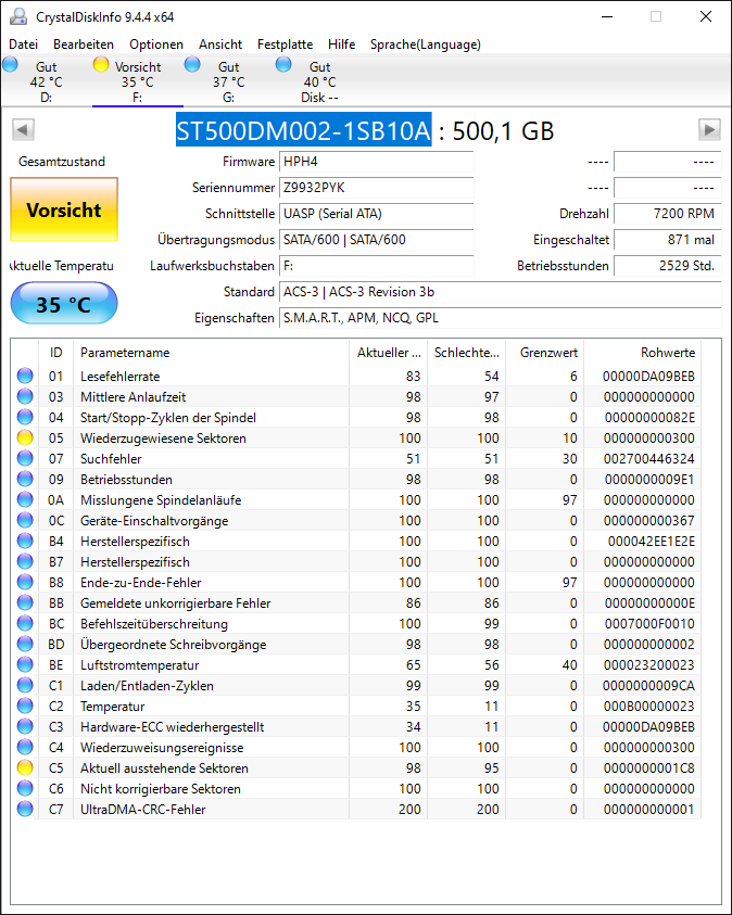

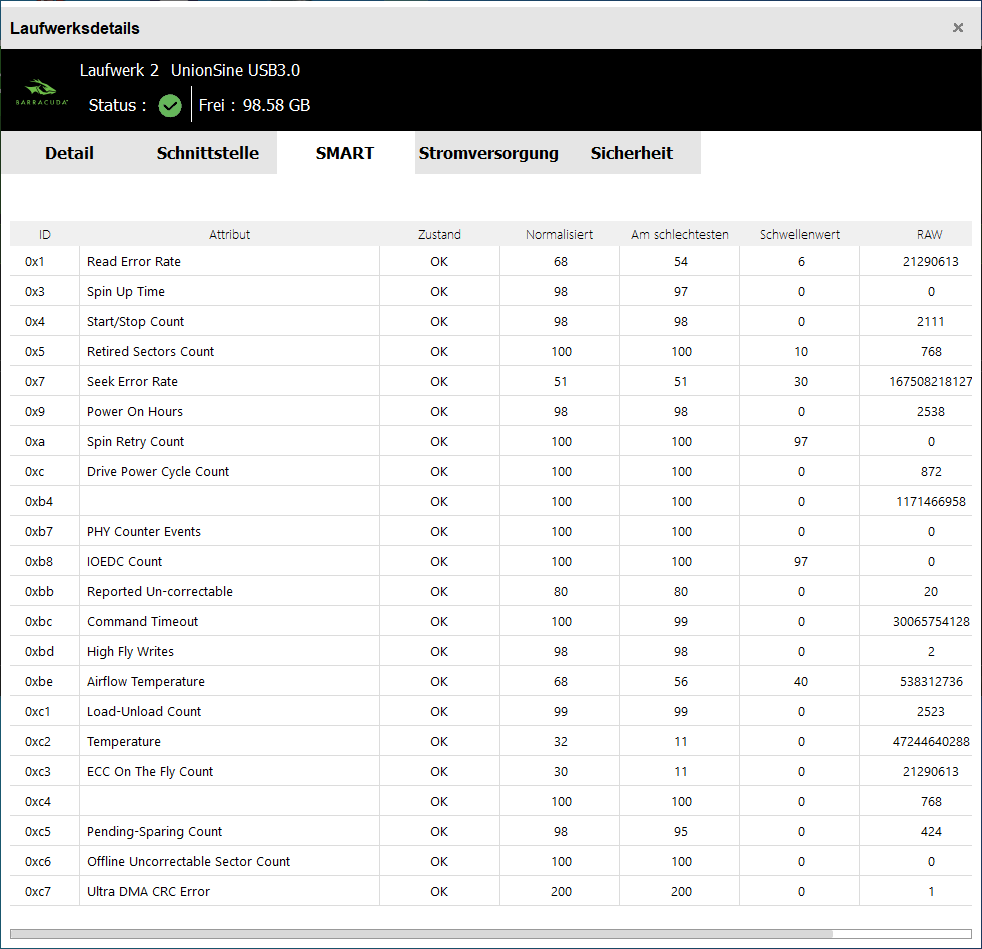

lesbar, aber die fehlenden Daten sind noch da. Die Smart Daten habe ich
mal angehängt.

Bei 2500 Std. und etwas ausgetauschte Sektoren würde ich mir noch keinen
Kopf machen. Ihr seht das viel zu kritisch.
Meint Ihr wirklich, das, wenn die Platte neu aus dem Laden ist, und die
Zähler schön brav auf '0' sind, dass die gesamte Platte nicht doch schon
defekte Sektoren hat?
Das ist ein Irrglaube. Es werden nur die Zähler auf '0' gesetzt, und
somit ist die Platte 'sauber'. Ist sie aber schon ab Herstellung nicht.
Jede HDD hat genug Austausch-Sektoren in Reserve um Fehler zu
korrigieren.
Bei Seagate ist das nochmal ne andere Nummer. CrystalDisc liest manche
Werte, wie z.B. ID 01 falsch. Hier stehn ultra hohe Werte, sind aber 3
Zähler ineinander. Also nicht so bewerten.
Ich würde da mal mit Sea-Tools die Platte begutachten. Die zeigt das mit
Seagate-Platten RICHTIG an.
ID C3 sagt übrigens, dass der S-Ata Anschluss ein Problem hat. Das S-Ata
kabel mal tauschen, anders verlegen, ob der Wert sich wieder
normalisiert. Dauert aber.
Erst wenn ein 'Schlechtester Wert' richtung 'Grenzwert' kommt wird's
kritisch.
Take it easy. Und solange die Platte sich dreht, kann man Daten auslese.
Ich bin hier über die Feiertage ebenfalls mit Datenrettung beschäfftig,
da die nächste WD Red die Hufe gerissen hat. Und die sieht bei weitem
schlechter in den Smart-Werten aus.

Habe nochmals Deinen CrystelDisk angeschaut.
Es sieht mir nach einem Problem meit dem S-Ata kabel aus. Und wenn Du
noch schreibst 'blueScreen', dann zieht es mich immer mehr zum Problem
met dem S-Ata Kabel hin. Auch der letzte Eintrag mit U-Dma geht in die
Richtung.

Typischerweise gibt es bei der vorhandenen Größenordnung an nicht
lesbaren und ausgetauschten Sektoren eine Schadensursache, die einen
Lawineneffekt an defekten Sektoren verursacht. Die angegebenen Zahlen
beziehen sich nur auf die bisher gelesenen Sektoren. Das ist aber je
nach Anwendung nur ein Bruchteil aller Sektoren.
Wer hat das behauptet?
> korrigieren.
Deine Erläuterungen gehen am Thema vorbei. Eine frisch produzierte
Festplatte beinhaltet eine interne Liste von defekten Sektoren. Die ist
für den Benutzer irrelevant. Entscheidend für die Gesundheit der
Festplatte ist aber, ob sich deren Anzahl vergrößert, was sich in den
SMART-Parametern, hier 05 und C5 niederschlägt.
> kritisch.
Das ist kompletter Unsinn. Profis betrachten die Rohwerte der Attribute,
nicht die herstellerindividuell berechneten Werte der anderen Spalten im
obigen Bild.
Diese Aussage muss leider der Kategorie fiktionales Erzählgut zugeordnet
werden.

Jetzt, 6 Wochen später, ist die Platte ansprechbar, ohne dass ich
irgendetwas außer Warten gemacht hätte. Sie hat auf einigen Sektoren
Lesefehler, wirkt aber sonst OK. Die Smart-Daten empfinde ich angesichts
der Vorgeschichte als geradezu irreführend positiv.
Schau sie dir mit den Sea-Tools an. CristalDisk interpretiert Seagate
falsch.
von Jack V. (jackv)
Nachdem die Daten gesichert sind, kann man ja mal den langen Selbsttest
anstoßen. Dabei rödelt das Ding die Oberfläche einmal komplett durch.
Windowsuser nutzen dazu am besten das vom Hersteller bereitgestellte
Tool.

von Thilo R. (harfner)
> falsch.
SeaTools sieht überhaupt kein Problem mit der Platte. Aber jeder
Selbsttest schlägt fehl.

von Thomas S. (Firma: Chipwerkstatt) (tom_63)
Ich denke, die HDD ist durch ein defektes S-Ata Kabel durcheinander
gekommen.
S-Ata-Kabel tauschen.
Und die weiteren Tests deuten auch darauf hin.
Hinweis: Die Smart werte erholen sich nicht sofort bei Fehlerbebung. Die
HDD braucht Traffic um wieder neue Werte zu generieren.
Daten runter, soweit benötigt.
Mit den Seatools die Platte löschen - komplett.
Mit den Seatools einnen kompletten Scan machen.
Dann die neueren Werte beäugeln.
Und dann reden wir weiter.
