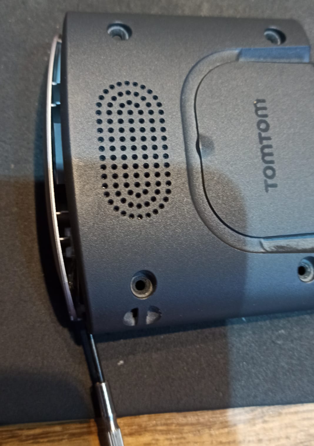

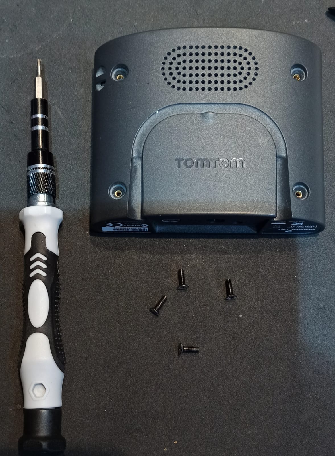

Wollte jetzt das TomTom_demontieren ohne es zu demolieren?
Musste feststellen das ich nicht das passende Werkzeug hatte um die
Schrauben zu lösen.Habe jetzt das Werkzeug vom Kumpel.
Leider finde ich keinen Weiteren Eingang um das Teil zu öffnen?
Wer kennt den Weiteren Fortgang um das Teil zerstörungsfrei zu öffnen?

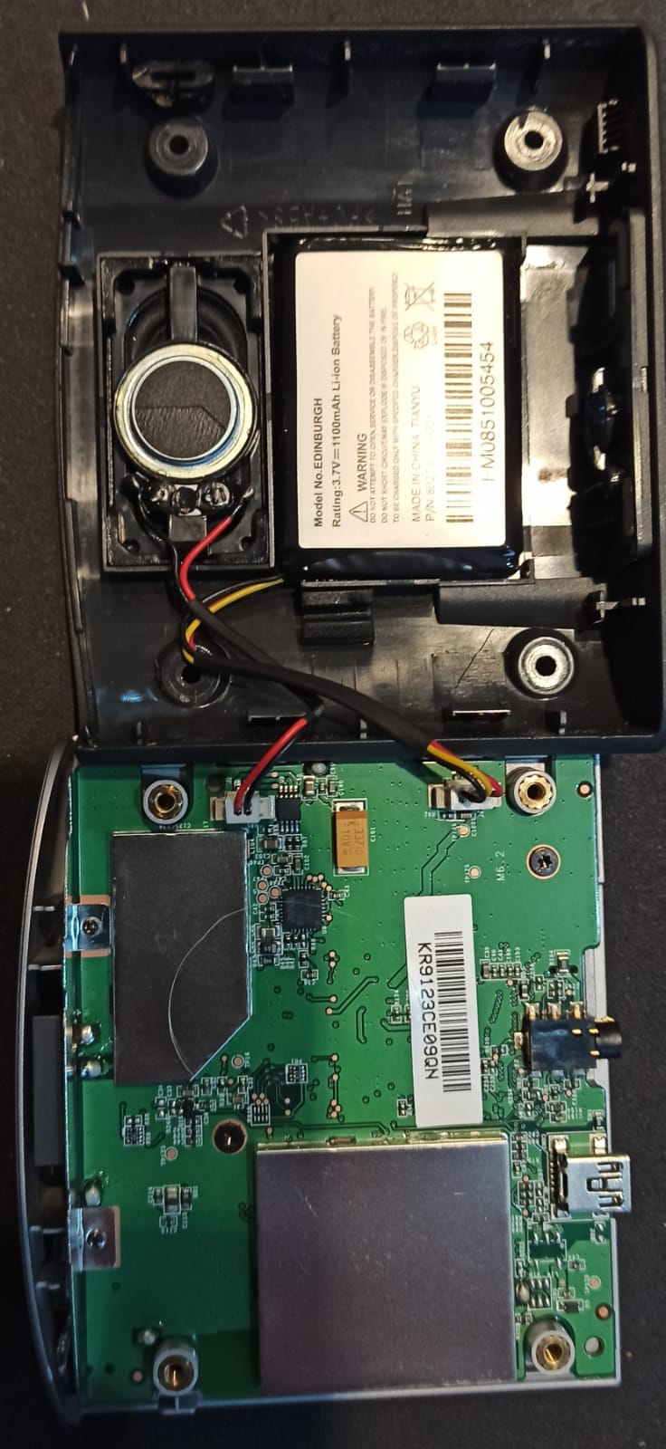

Wenn du alle 4 Schrauben raus hast - der Rest ist nur
zusammengeschnappt. Vorsicht beim Öffnen, denn Lautsprecher und Akku
hängen an Steckverbindungen im Deckel.
Wichtig ist nur wo das Werkzeug angesetzt wird.
Es ist immer wieder Interessant wie das Innenleben ausschaut.
Der Akku und der Lautsprecher könnte im Modellbau noch zum Einsatz
kommen.
Mal sehen wie das Grafikdisplay aussieht?
Ob noch nutzbar?
MfG
alterknacker

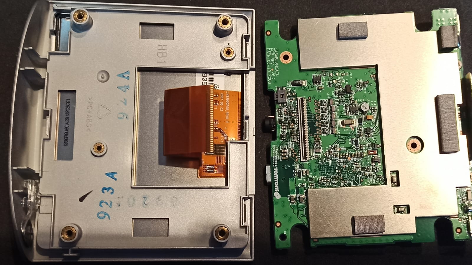

Nichts weiteres besonderes  zu finden.
Wie schnell ist doch einiges Lösbar.
Aber die Bekannten schrägen Charakteren wollen eben ein wenig Stören und
sich in den Vordergrund spielen.
Brauch einer die Einzelteile...;-)))

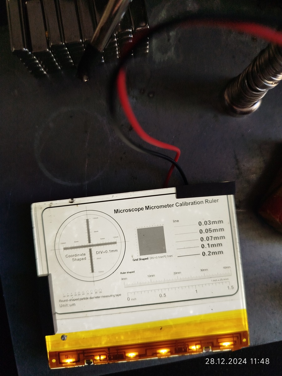

Doch... Aber in den Dingern ist einfach nicht wirklich viel
interessantes drin.
Das letzte von den Dingern hab ich als "Mini Lichttisch" für das
bastelmikroskop zweckentfremdet.
LCD raus gerupft und nur Lichtleiter ect.. drin gelassen.
