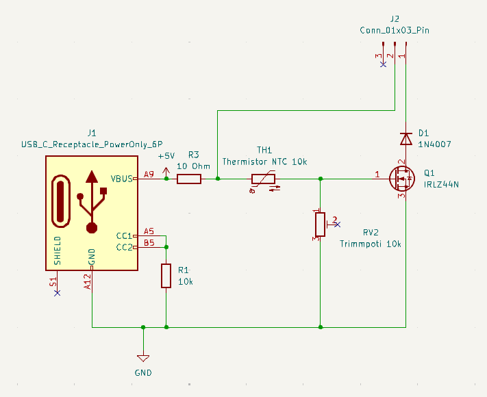

Ich möchte ein PCB erstellen um eine Temperatursteuerung für einen 80mm
Lüfter in ein 3D gedrucktes Gehäuse zu integrieren.
Das Ganze soll ein kleiner Aufbaulüfter für mein Aquarium werden, der im
Sommer selbstständig einschaltet wenn es zu warm wird.
Ich benutze gerade zum ersten Mal KiCad und habe mein Schema angehängt,
wie ich mir die Schaltung vorgestellt habe.
Könnt ihr mir bitte dazu Feedback geben, habe ich offensichtliche Fehler
eingebaut?
LG
Edit: Ich habe das Bil aktualisiert, da hatte ich einen Fehler!

> habe ich offensichtliche Fehler eingebaut?
Eigentlich stimmt kein einziges Teil.
https://dse-faq.elektronik-kompendium.de/dse-faq.htm#F.25
Ach.
Es sind immer noch mehrere drin.

Ich möchte Dich auf ein paar mögliche Schwierigkeiten aufmerksam machen:
Viele BLDC Motoren mögen es nicht gerne, "sanft" angefahren zu werden.
Die brauchen beim Einschalten, sozusagen, einen "kameradschaftlichen"
Tritt in den Hintern. In der gezeigten Schaltung wird der Strom aber
langsam, bzw. linear, verändert. So etwas kann in Fibrillation enden, so
daß der Motor nie richtig anläuft und nur, erbarmungswürdig und
hoffnungslos, permanent vor sich hin und her zuckt. Natürlich kann es
Lüfter geben, die dieses Problem nicht haben. Also vorher auf alle Fälle
testen.
Ich baute in den 80er Jahren so eine proportionale Temperatursteuerung
für ein Labornetzteil. Allerdings mit 12V motor. Dieser hatte das
besagte Problem. Ich löste das Problem mit einer
Vergleicher-Zusatzschaltung (LM393), die den Motor erst dann mit
Spannung (~6V) versorgte, sobald die Betriebsspannung den Minimalbereich
überschritte. Auf diese Weise startete der Motor immer zuverlässig.
Wie gesagt, Dein Motor macht das vielleicht nicht, aber getestet muß es
auf alle Fälle werden. Ich würde heute sogar so weit gehen, das alles
mit einem uC und PWM fähigen Lüfter Motor zu machen. Aber dieser Weg ist
wahrscheinlich momentan noch zu anspruchsvoll für Dich.
Denke beim Design Deiner Schaltung nach, wie man sie verändern könnte,
damit die sich die Spannung erst ab einer bestimmten Temperatur
schlagartig einschaltet. Dann wird der Lüfter sauber anlaufen.
Eine andere Möglichkeit wäre es mit PWM zu machen. Da gibt es bestimmt
ICs die so etwas können. Oder man baut was mit zwei CMOS 7555 und
verwendet PWM über den MOSFET. Die üblichen BLDC Lüfter kommen mehr oder
weniger klar mit PWM, solange man einen (100-500uF) ELKO dem Lüfter
parallel schaltet. Sauberer wäre richtige PWM mit einen dafür
vorhandenen Eingang.

;ichael meinte damit, des es sein kann, dass das USB-Netzteil NICHT
netzgetrennt. Und Du somit das Aquarium unter Spannung setzen kannst,
ohne es zu Wissen.
Aquarienzubehör hat ein entsprechdes Sicherheitslevel. Komplett
netzgetrennt. Und das macht kein USB Netzteil.
Den Plan oben gehst Du bitte nochmal durch. Er ist dafür nicht geeignet.

Es gibt keine "möglichen Schwierigkeiten", die Schaltung ist kompletter
Unfug.
Grundsätzlich kann man einen FET analog betreiben, aber der gezeigte Typ
für Schaltbetrieb ist viel zu steil. Auch mit anderen FET-Typen ist es
unwahrscheinlich, mit nur NTC+Poti einen sinnvollen Arbeitsbereich zu
bekommen.

Besser wäre einfach eine Comparatorschaltung mit Hysteresis. Z.B. LM393
. NTC am Eingang mit Trimpoti als Einstell-Organ. Widerstand zwischen
Ausgang und IN+. Fertig. Common mode Bereich beachten am Eingang. Logik
MOSFET zum Schalten des Lüfters.
