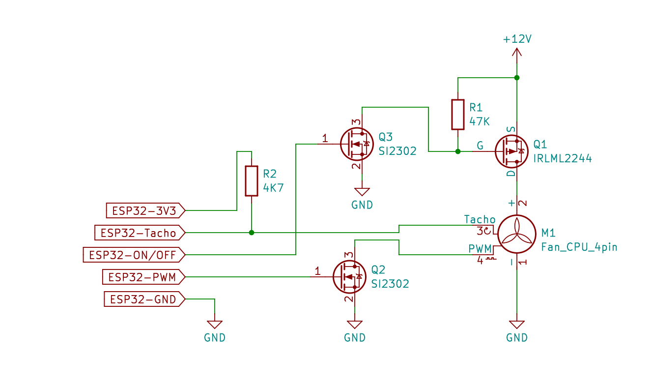

von Εrnst B. (ernst)
@Dieter:
Die Skizze im Anhang zeigt in etwa, wie das mit dem ESP32 verschaltet
werden könnte.
Q2 kannst du eventuell weglassen und das Signal direkt verbinden. Aber:
Wenn der Lüfter an dem Pin intern auf 5V hochzieht, landen die am
ESP-Pin.
R2/Tacho-Pin Beschaltung kannst du weglassen, wenn du mit dem ESP die
Drehzahl nicht messen willst.
Zweiten Lüfter kannst du mit Pins 1,2 und 4 Parallelschalten, Pin 3 beim
zweiten offen.
Genauer Wert der Widerstände ist unkritisch. Q1 muss nicht schnell
Schalten können.
Mosfet-Typen hab ich willkürlich gewählt. Für Alternativen darauf
achten, dass Q2 und Q3 3.3 Volt taugliche LogicLevel-Typen sind.
Für Q1 tut's so ziemlich jeder P-Kanal-FET der den Strom der Lüfter
aushält.
Einen Elko 12V<->GND könntest du noch ergänzen.
Und manche planen gerne noch einen kleinen Vorwiderstand vor den
Mosfet-Gates ein.
von Kilo S. (kilo_s)
Sperren die fet's ohne Pulldown sicher? Oder war das eher nur "auf die
schnelle"?
Macht's einen Unterschied? Q1 hat seinen Widerstand zu Source.
Wenn der ESP beim Booten mal mit den Pins wackelt, wackelt vielleicht
auch mal das Lüfterblatt etwas hin und her. So what?
Kilo S. schrieb:
> Aber ansonsten sieht meine Schaltung ähnlich aus wie deine,
Du willst einen N-Kanal-LL Fet nehmen, und den vermutlich in der
GND-Zuleitung zum Lüfter.
d.H. bei dir sind so ziemlich alle Bauteile anders, was bei einer
Schaltung mit nur einer Handvoll davon auch nicht weiter verwunderlich
ist.
Kilo S. schrieb:
> Bezugspunkt GND ist doch über die Anschlüsse der
> Versorgung immer da,
Bezugspunkt der Tacho-Signale, die der Lüfter ausgibt, ist sein
schwarzes Kabel, Pin1 am Stecker.
Der Lüfter hat den Schaltplan nicht gelesen, und weiß nicht ob dieses
Kabel fest an GND liegt, oder am Drain eines FETs mit PWM...
Zeig doch mal wie du das Tachsignal aus einem Lüfter mit deiner
Ansteuerung zurück in den ESP kriegst.

Probleme eine Low-Side-PWM aus einem LL-N-FET verwenden, exakt wie von
dir vorgeschlagen.
Das klappt auch bei vielen der 4-Poligen PC-Lüfter, wenn man die zwei
Zusatz-Pins ignoriert, aber: die haben dann u.U. einen reduzierten
Regelbereich, Probleme bei niedrigen Drehzahlen loszulaufen oder
niedrige Drehzahlen stabil zu halten, die über den PWM-Steuereingang
kein Thema wären.
Vermuten und glauben kannste in der Kirche!
NOCHMALS: Ich mach es genau so wie in deinem Schaltbild, brauche dabei
allerdings nur einen (und nein bei mir ist es kein LL-Fet) fet. Das ist
nen N-Fet der einfach in der PWM Leitung sitzt und mit der PWM des ESP
Gen GND schaltet!
Kilo S. schrieb:
> Abgesehen davon das ich das nicht mache weil ich es nicht brauche,
> nochmal für ganz "leseresistente" GND und VCC bei meine Lüfter sind
> DAUERHAFT verbunden. Heißt ich kann sogar problemlos "nachsehen" ob auch
> wirklich Stillstand herrscht.
Na super. Endlich rückst du damit raus. Dann ist ja alles fein.
Warum hast du dann das hier geschrieben?
Kilo S. schrieb:
> In dem du mit der PWM auf nen Logik Level MOSFET gehst und den die 12V
> schalten lässt.
Daher kommt die Verwirrung...
Das liest sich, als würdest du die 12V-Versorgung des Lüfters per PWM
schalten, und mit einem Logic-Level-FET wohl LOW-Side.
Hättest du auch früher aufklären können, dann hätten wir uns die ganze
Diskussion sparen können.
> schalten
Stimmt das sorgte für Verwirrung.
Hab ich mich unglücklich ausgedrückt.
Bei mir ist's im Prinzip das gleiche wie du gezeigt hast, ja minimal
anderer Aufbau weil ich die GPIO mit halbwegs schnellen OK schütze. Nach
den OK kann ich dann auf LL verzichten, da werkeln gerade fet's von
alten Mainboards weil das keine "festen" Ausgänge sind und nicht immer
klar ist wie viel Strom ich pro Ausgang Brauch. Mal ein Relais, mal
Lüfter oder sogar ein Motor.
Aber ansonsten, der fet in der PWM Leitung schaltet gegen GND, wie du es
gezeigt hast.
von Manfred P. (pruckelfred)
> schnelle"?
Spielst Du jetzt den TO?
An die N-FETs gehören natürlich Widerstände G-S, für den Fall, dass der
µC-Ausgang offen ist. FETs sind an dieser Stelle der übliche Unfug, da
gehören simple NPN BC_irgendwas hin. Es fließt kaum Strom, 4k7..10k vor
die Basis und gut.
