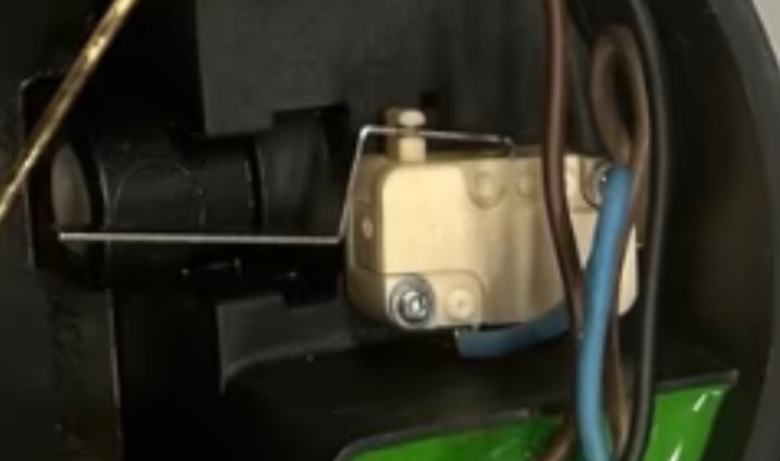

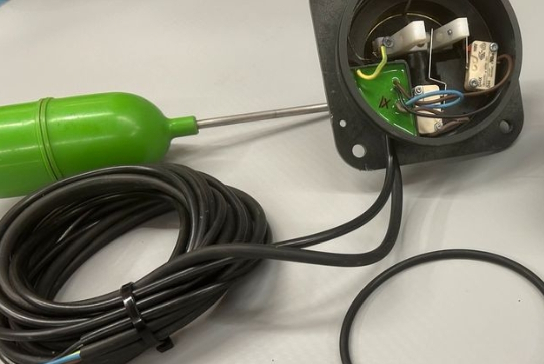

Für eine Schwimmersteuerung benötige ich den Typ des Mikroschalters auf
dem Foto, das besondere daran ist daß es ein echter Schalter ist, d.h.
er bleibt in der Ein-Schaltstellung bis er wieder zurückgedrückt wird.
Das ist für die Hysterese der Pumpe wichtig.
Habe bei RS etc alles abgesucht aber scheint es nicht zu geben? Den
Hebel kann ich selbst hinbiegen..

von Stefan B. (stefan_b278)
Genau, bistabil ist der richtige Begriff.
Das Bild ist von einem Händler der die Dinger repariert und für ca. 500
€ wieder verkauft. Original Ersatzteil kostet >740 €..
Bei meinem ist original seit 45 Jahren ein anderer drin den es nicht
mehr gibt:
https://forum.teamhack.de/thread/51412-minischalter-cherry-vom-niveauschalter-einer-hebenanlage/
Alternative wäre einen normalen Mikroschalter zu verwenden mit einem
Nachlaufrelais..
Die Hysterese ist einstellbar durch Schrauben in der Y-Gabel die am
Drehpunkt des Schwimmers hängt, siehe Foto.
Die Hysterese allein durch den Schalter würde zwar funktionieren aber
besser ist es das Volumen des eh schon recht kleinen Behälters
auszunutzen damit die Pumpe nur selten anläuft.
Clemens S. schrieb:
> Der Motorstrom wird auch den nächsten Mikroschalter ruinieren.
Der schaltet schon einen Schütz. In die Schwimmerdose ist Feuchtigkeit
rein..
Wolf17 schrieb:
> Steht auf der Rückseite des bistabilen Mikroschalter was drauf?
Kann ich nicht sehen, ist ein Bild aus dem I-net
Gerald B. schrieb:
> Schwimmerlanze
Keine gute Idee bei Abwasser, der vorhandene Schwimmer hat 45 Jahre lang
Störungsfrei gearbeitet.
Dieter W. schrieb:
> wie schon erwähnt - eine Nachlaufzeit bis der Sumpf leergepumpt ist.
Entweder Nachlaufzeit oder zwei Mikroschalter mit Selbsthaltung, für
beides wäre dann ein extra Kasten an der Wand nötig. Im Moment ist das
Schütz im CEE-Stecker integriert.

von Rainer W. (rawi)
Luxusproblem
Stefan B. schrieb:
> Jetzt hab ich einen gefunden:
> https://www.digikey.de/de/products/detail/crouzet/83133169/3874503
Die nächste Frage ist dann vermutlich: "Wo kann man den kaufen"?
