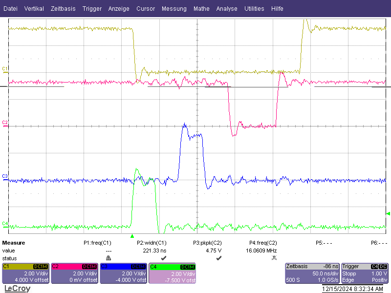

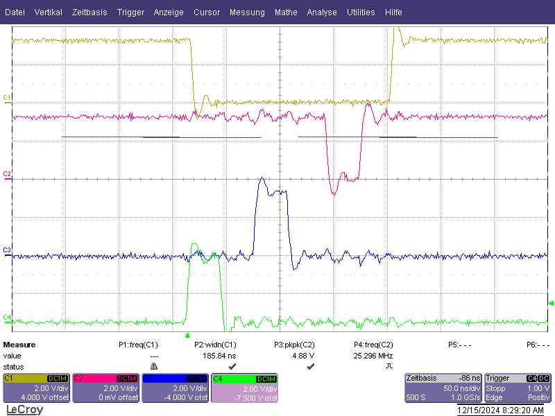

von Jens W. (jensw)
Danke für die Hinweise an alle! :-)
von Jens W. (jensw)
ich habe das Ram getauscht und es hat sich nichts geändert. Das war wohl
nicht defekt.
Ich habe jetzt die Signale näher angeschaut und ich bin mir recht
sicher, dass es ein Timing Problem sein muss, so wie Martin schon
vermutet hat.
Die Signale auf den Bildern sind die Signale, die vom FPGA an das Sram
gehen und zusätzlich noch die Adress-Latch Signale vom EBI-Bus.
Kanal 1: Chip Select
Kanal 2: Output Enable
Kanal 3: ALE1
Kanal 4: ALE0
Die Signale sehen erstmal richtig aus. Das deckt sich mit den Angaben im
Datenblatt.
Was aber aufgefallen ist, wenn ich einen Waitstate einbaue, dann
vermindert sich die Fehlerzahl. Allerdings wirkt das nur auf die /WE und
/OE Signale und nicht auf ALE0 und ALE1.
Das muss also ein Timing Problem sein.
Wie kann ich denn dem Tool verklickern, welches Timing hier gebraucht
wird? Ich habe mit den Constraints noch nicht viel gemacht.
Hat da noch jemand einen Tipp für mich?
Grüße, Jens
