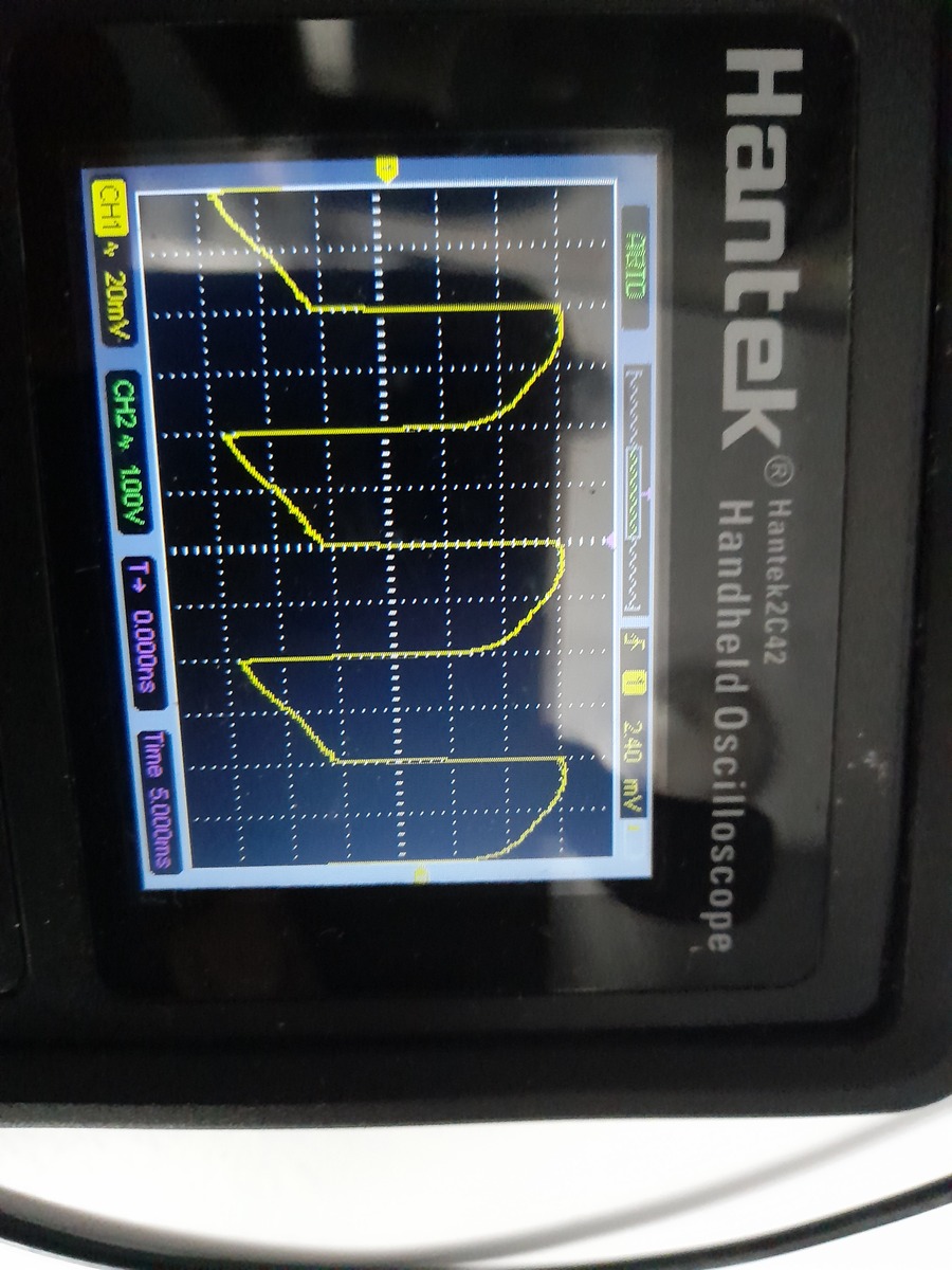

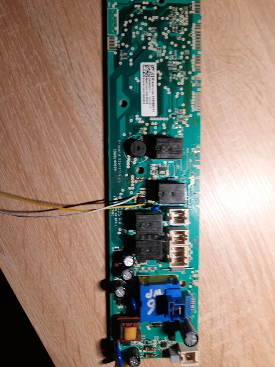

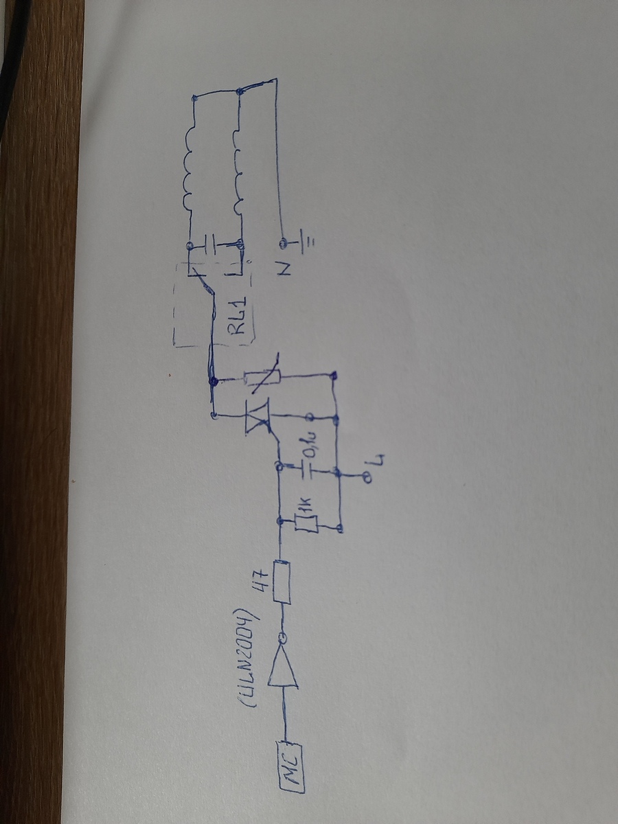

Moin zusammen, habe aktuell eine AEG Trockner, der im Linkslauf "singt" - also komische Geräusche macht. Rechtslauf ist wie es soll. Es ist ein Kondensatormotor verbaut. Wenn ich die Umschaltkontakte am Motor vertausche, dann tritt der Fehler gespiegelt auf - er läuft also im Linkslauf ohne Probleme, macht jedoch im Rechtslauf (bevorzugte Drehrichtung) dieselben Geräusche. Habe ein Schaltplan für den Steuerkreis angehängt - allerdings ohne Sensing-Circuits. Getauscht habe ich bis jetzt folgendes: - alle Relais - Triac T4, der für die Ansteuerung des Motors zuständig ist - Varistor am Triac - Transistor, der das Umschaltrelais ansteuert - alle Elkos - LNK304 - ULN2004 (siehe Schaltplan) - Widerstand 47 Ohm - Motor inkl. Anlaufkondensator Links läuft die Trommel, wenn das Relais angesteuert wird. Das sichere Durchschalten des Relais für jede Drehrichtung habe ich überprüft, indem ich ein Voltmeter dranhängte - die Spannung liegt bei 0V wenn kurzgeschlossen. Auch die Spannung an der Spule liegt bei 12V ohne erkennbare Einbrüche. Habe Spannungsverläufe zwischen A2 und G des Triacs oszilloskopiert. Beim Linkslauf sieht man "Kerben" - allerdings werde ich nicht schlau daraus. Hier seid ihr gefragt :-) Um noch mehr Verwirrung zu stiften: in ca. 1% der Umschaltversuche klappt es auch ohne Geräusche :-) Danke im Voraus

Teo D. schrieb: > Ach wie schön, du bist schlau genug den Fehler selbst zu finden... Wie > doof von mir, Sorry. Bitte nicht gleich angepisst sein: Der TO hat im Eingabgspost und danach noch einmal dargelegt, daß der Fehler nicht im Motor liegen kann. Denn wenn er beide Phasen am Motor tauscht hat er den Fehler bei der anderen Drehrichtung. Was mich sehr stutzig macht: Die Oszillogramme sehen nach Phasenanschnitt aus. Das kenne ich von Trocknern gar nicht und funktioniert bei Kondensatormotoren auch eher schlecht. Könntest Du mal die Gatepulse aufzeichnen?

Hi Jörg, ich kann dir leider nicht ganz folgen: die Oszi-Bilder sind zwischen Anode 2 und Gate aufgenommen. Oder meinst du was anderes? https://www.st.com/en/thyristors-scr-and-ac-switches/t410.html Es wird kein Phasenanschnitt betrieben, die Schaltung enthält eine extra Schaltung zur Nulldurchgangserkennung, die mit einem Port des MC verbunden ist. Der MC erkennt den Beginn der positiven/negativen Halbwelle und zündet dann. Vom Timing her sieht es ganz gut für mich aus. Bzw. es bleibt immer gleich. Allerdings bin ich kein Experte für Leistungselektronik, somit ist jeder begründete Verdacht willkommen.

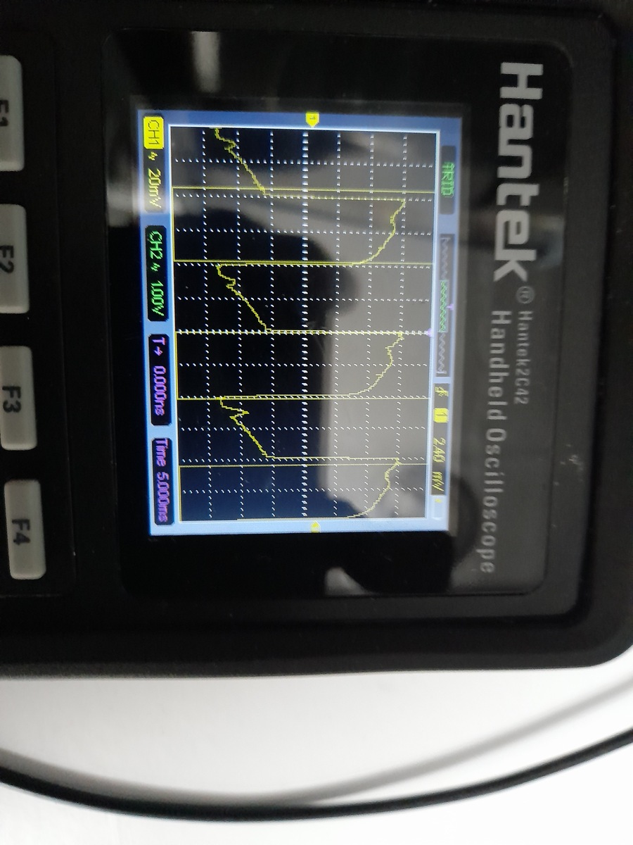

Sergio schrieb: > Habe Spannungsverläufe zwischen A2 und G des Triacs oszilloskopiert. So misst man nur Mist. Miss besser den Strom durch den Gatevorwiderstand.

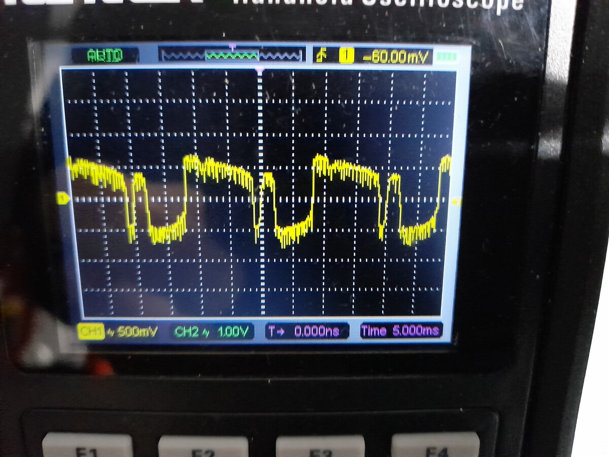

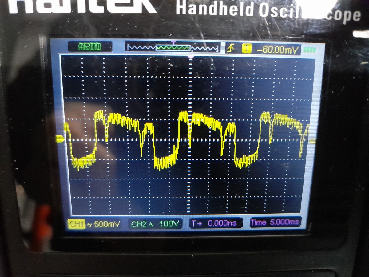

H. H. schrieb: > So misst man nur Mist. Miss besser den Strom durch den > Gatevorwiderstand. Und bitte auch mal die Motorspannung. Ich kann mich des Eindrucks nicht erwehren daß die Zündung in einer Richtung ungleich der in der anderen Richtung erfolgt. Hast Du mal die Bauteile der Nulldurchgangserkennung geprüft? Es bleibt spannend.
Sergio schrieb: > Dann mach schon mal dein virtuelles Portemonnaie auf :-) Hmmpf :) Ok, überzeugt. (Ich hatte durchaus wahrgenommen, was du geschrieben hattest. Ich hielt es nur für unwahrscheinlich und es klang absolut wie schleifende Mechanik.) Jörg K. schrieb: > Und bitte auch mal die Motorspannung. Unbedingt, insbesondere auch an der Stelle, wo die Drehzahl im ersten Video runtergeht.
Spannungsverläufe am Gate-Widerstand (47 Ohm). Links=Linkslauf (mit Geräusch) Rechts=Rechtslauf (kein Geräusch)

Jörg K. schrieb: > Und bitte auch mal die Motorspannung. > Ich kann mich des Eindrucks nicht erwehren daß die Zündung in einer > Richtung ungleich der in der anderen Richtung erfolgt. Die Idee hatte ich auch, allerdings wäre da noch die Logik: im Rechtslauf macht der Motor ja keine Geräusche...
