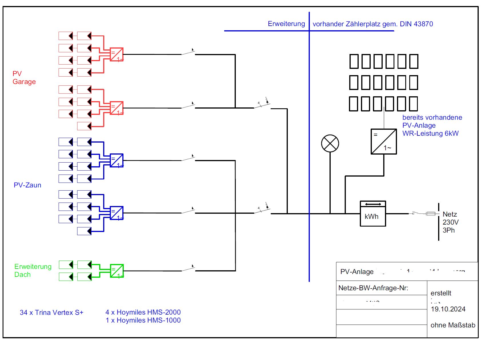

Wir haben hier eine bestehende PV-Anlage von knapp 10 kWp auf ca.23 kWp
erweitert
Selbst installiert, ein befreundeter Elektriker hat es abgenommen, die
Anträge unterschrieben
Man muss, warum auch immer, einen Übersichtsplan mit abgeben
Der Übersichtsplan wurde abgewiesen - Begründung:
Das vorherige Dokument wurde abgelehnt, bitte stellen Sie es uns erneut
zur Verfügung
Grund: Enfluri-Sensor kennzeichnen
Die Schemazeichnung muss alle schutzrelevanten Komponenten, die Technik
für das Netzsicherheitsmanagement sowie die Installation vom Modul zum
Netzverknüpfungspunkt enthalten. Eine einpolige Darstellung der Anlage
ist ausreichend (neu sowie eventuelle Bestandsanlage muss erkennbar
sein).
Wozu brauche ich bei einer reinen PV-Anlage ohne Speicher unterhalb 25
kWp einen EnFluRi-Sensor?
Oder habe ich hier was falsch verstanden?

Gar nicht. VDE-AR-E 2510-2, DIN VDE V 0124-100.

Normalerweise braucht man einen EnFluRi für einen Speicher.
Da du einphasige Wechselrichter verwendest und keinen Drehstrominverter,
könnte ich mir vorstellen, das die NetzeBW eine Regelung erwartet, die
die max. Schieflast begrenzt. Dazu braucht man einen EnFluRi.
Da Du die Anmeldefomrulare nicht mit hochgeladen hast, ist das aber auch
nur spekuliert.
Im Zweifel hilft halt beim zuständigen Regionalzentrum nachfragen.
https://www.netze-bw.de/stromeinspeisung/photovoltaik-anmelden Unten PLZ
eingeben, dann kommt der zuständige Kontakt / Telefonnummer.

Der Leitungsschutzschalter kann ja fliegen.. oder ist es ein 3-poliger?
von Sven L. (sven_rvbg)
Verschiedene Verteilungen und 2 verschiedene RCD, so lese ich den Plan.

Ich versuch Dir das mal an verschiedenen Bsp. zu erklären.
Es gab mal die Beschränkung im EEG, das nur max 70% der Erzeugerleistung
im Netz ankommen durften. Die Steuerung im WR hat, also ständig beim
EnFluRi gefragt, wie die Lage am NVP ist und bei Bedarf den
Wechselrichter eingebremmst. Anderer Anwendungsfall, wie geschrieben
Speicherregelung.
Eine Anwendung wäre bspw. das der Netzbetreiber eine Anlage genehmigt,
dessen Leistung für's Netz zu groß ist, weil der Anlagenbetreiber
ohnehin seinen Strom selbst verbrauchen will. Hier würden man dann bspw.
ein Ziehl EFR3000 am NVP setzen, das den Lastfluss überwacht, beim
ansprechen der ersten Stufe dem Wechselrichter sagt, er solle bitte
seine Leistung reduuieren und im Worstcase die Anlage trennt. Sowas habe
ich mal in Verbindung mit einem etwas größerem Speicher verbaut.
Dieses Relais müsste, wenn ich mich richtig erinnere auch Asymetrie
überwachen können und würde dann tatsächlich den WR wegschalten.
Früher gab es für einphasige Wechselrichter von SMA bspw. Module und
Kabel, die die Wechselrichter verbanden, um eben eine Symetrie
herzustellen.
Zusammengefasst:
-EnFluRi für die Speicherregelung / Energiemanagement im Haus
-EnFluRi zur Erfüllung vo Einspeisebeschränkungen
-EnFluRi als Möglichkeit der Symetrieüberwachung
