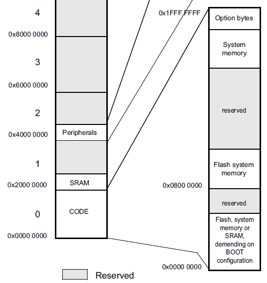

von Micha (michael_schwaer)
Gerd E. schrieb:
> Du musst allerdings aufpassen dass der Code, der hinterher die Daten aus
> dem RAM ins Flash schreibt, selbst komplett im RAM liegt.
Kann ich diesen Quellcode nicht an eine Stelle im Flash legen, die nie
benutzt wird?
Die aktuelle HEX-Datei beginnt bei Adresse 0 und endet bei 0xDC9B. Ich
könnte den entsprechenden Quellcode z.B. ab dem Bereich 0x20000 legen.
Ich würde mir zuvor aber die neuen Hexfiles anschauen, wo die Bytes
liegen.
von Gerd E. (robberknight)
> benutzt wird?
Klar, das geht auch.
Aber der Aufwand ist in etwa der selbe. Also section-Attribute setzen,
Linkerscript bearbeiten, map-File prüfen etc. Und Du hast dann den
Aufwand dass Du diesen einen Funktionsblock einmal an diese spezielle
Stelle flashen musst und spätere Änderungen und Anpassungen daran
schwieriger sind.
Da fände ich eine normale Funktion, die in jeder Firmware-Version
enthalten ist, einfacher.

von Frank K. (fchk)
Micha schrieb:
> benutzt wird?
Nicht notwendigerweise. Beim Programmieren einer Page ist bei vielen
Prozessoren das gesamte Flash nicht mehr zugreifbar. Da gibts dann einen
separaten Block für den Bootloader, um dieses Problem zu vermeiden.
Deswegen packt man ja die Flashroutine an sich ins RAM, bei Cortex M am
Besten ins ITCM. Das hat einen separaten, besonders schnellen Datenpfad,
der völlig unabhängig vom Flash ist.
Es gibt auch Controller, die zwei unabhängige Flash-Bänke haben (Keyword
"Dual Bank Flash" bei STM32), wo eine Bank den aktuell laufenden Code
enthält und die andere eine Backup Firmware oder den zu flashenden Code.
Mit einem Bit kann man die Bänke im Adressraum vertauschen. Das gibts
auch bei STM32, und wenn Du dieses Feature möchtest, dann nimmst Du eben
einen solchen Prozessor. Beispiel: STM32L475RE. Ich vermute mal, dass Du
da an Deinem Design nicht viel ändern musst.
