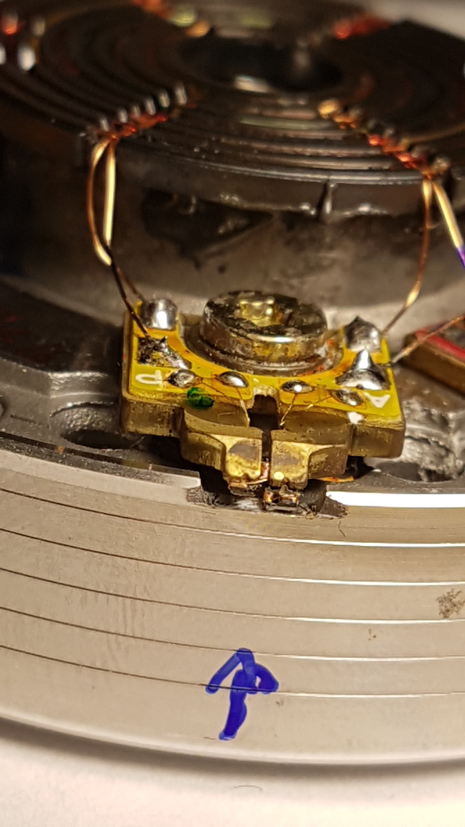

Hallo! Ich habe einen Videorecorder, dessen Kugellager des Videokopfs
sehr laut sind. Reinigen und Einölen hat nicht zum Erfolg geführt. Das
obere Kugellager lässt sich leicht entfernen und austauschen. Das ist
aber nicht ausreichend, da auch das untere Kugellager sehr laut ist. Wie
kann ich dieses Kugellager tauschen? Oder wie kann man ein Kugellager
leiser machen? Liebe Grüße, Bernhard

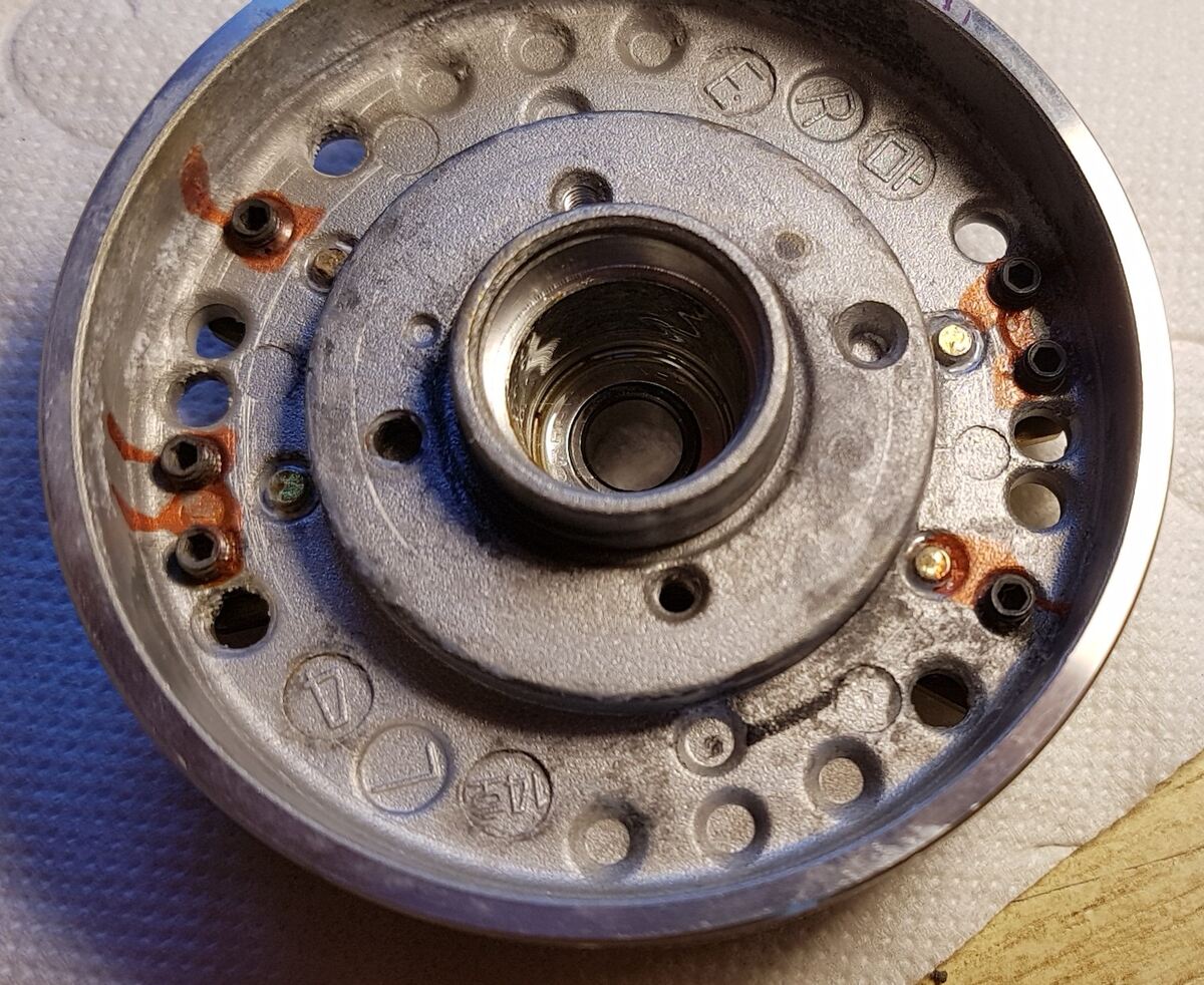

von H. H. (hhinz)
Dann tausch die Lager halt aus. Dazu muss der Trafo demontiert werden.
Die Drähte vor dem Ablöten gut kennzeichnen!
von Andreas S. (bastelmax)
Feuchtigkeit in den Kopf ?
Die Schrauben sehen ziemlich angegangen aus.
Daher wäre meine Frage,ob sich dass noch lohnt den Kopf aufzuarbeiten.

Würde ich auch versuchen - die Köpfe selbst sehen auch nicht mehr
so gut aus und ob damit eine Neujustage überhaubt möglich ist ...
Was für ein Gerät  Typ  Hersteller ?

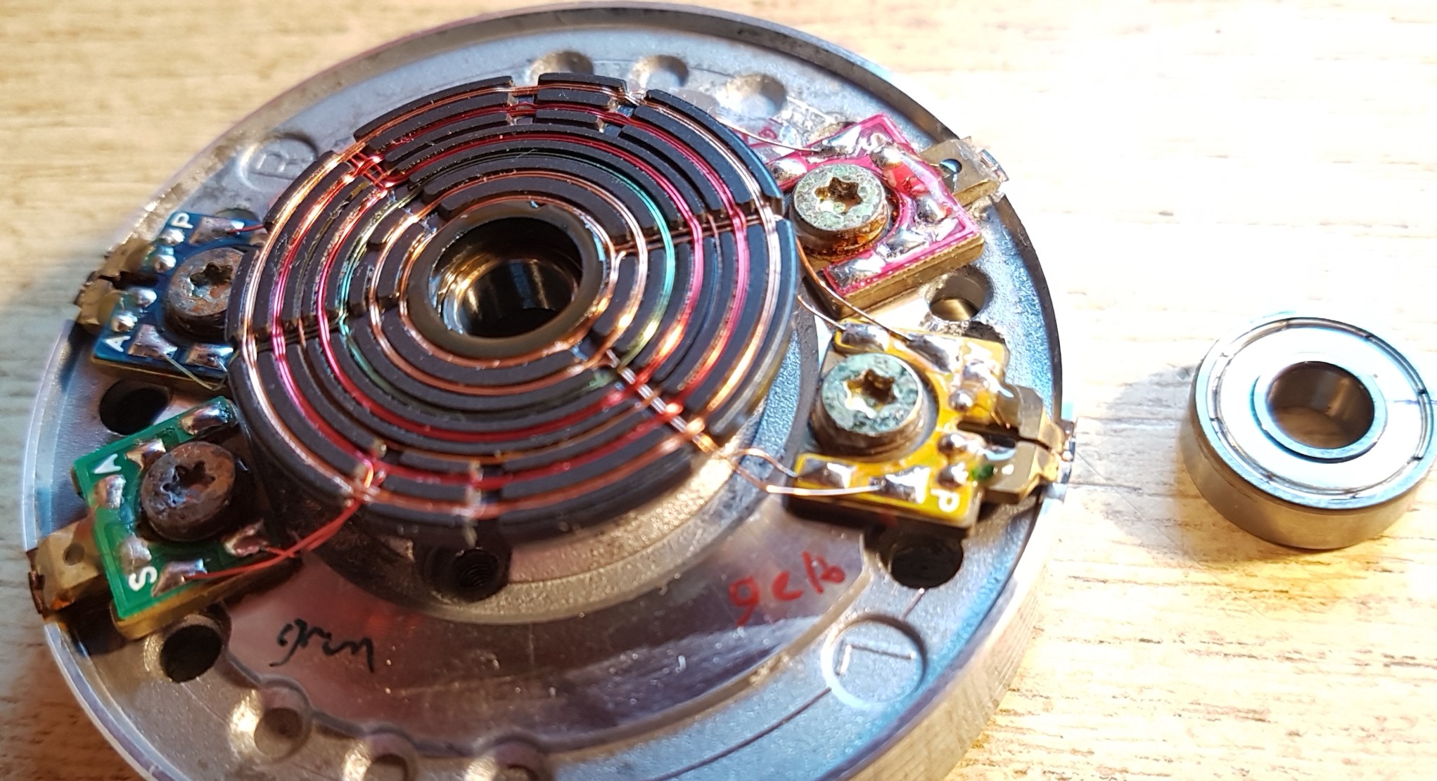

von Bernhard M. (repcafeherz)
Lieber H.H.! Wie funktioniert die Demontage des Trafos? Beim letzten
Versuch (bei einem anderen Videokopf) ist mir diese Scheibe gebrochen,
als ich das Kugellager rausgeschlagen habe. Diese Scheibe ist irgendwie
angeklebt. Muss man mit Lösungsmittel oder Hitze arbeiten?
Normalerweise gar nicht, das ist eigentlich eine Lebensdauerklebung. Ich
habs nie gemacht, vermute aber, das sowohl Lösungsmittel als auch Hitze
zusammen gar nicht so schlecht sind. Polarität der Kopfkabel ist
wichtig, also nochmal extra markieren.
von H. H. (hhinz)
Ist zu lange her. AFAIR war die nur eingepresst, und man konnte sie
mittels scharf geschliffenem Schraubendreher in ganz kleinen Schritten
heraushebeln. Das war damals aber ein Frühausfall des Lagers, das Gerät
kaum aus der Garantie raus. Wenn der Kunstaoff zu sehr versprödet ist,
dan hat man wohl keine Chance mehr.

Kugellager werden nur dann laut, wenn sie verschlissen sind. Das
lässt sich nur durch Austausch ändern. Lässt sich das Lager nicht
austauschen, ist das Gerät eben ein Totalverlust.
Update: Ich habe die 12 Drähte abgelötet und die Trafoscheibe
tatsächlich bei 80°C unter Einwirkung von Isopropanol zerstörungsfrei
abmontieren können. Die Scheibe ist tatsächlich mit weißem Klebstoff
angeklebt. Die beiden Kugellager ersetzt mit dem Resultat: die
Videotrommel dreht wieder leise!! Leider habe ich bei der Demontage oder
Montage scheinbar einen (oder mehrere) Videoköpfe beleidigt, so dass
jetzt das Bild sehr verrauscht ist. Fazit: Operation gelungen, Patient
tot.
Danke an alle, die mitgelesen und Tipps gegeben haben.
Hier der Hintergrund zum Gerät, weil einige falsche Schlüsse gezogen
haben:
1. Der VCR stammt von SilverCrest VCR 406(AT), Baujahr 2004.
2. Das Gerät ist bei einem Hochwasser eine unbekannte Zeit,
möglicherweise sogar einige Tage, unter Wasser oder im Schlamm
gestanden. Die Kugellager waren deshalb so laut, weil Sand, Rostpartikel
und/oder Kalkpartikel in den Kugellagern war.
3. Die Videotrommel hat die Bezeichnung HM03A von Sankyo. Die gibt es in
Internet um 20 Euro zu kaufen.
4. Der Luftspalt scheint zu passen.
5. Ein Videokopf (gelb) hängt etwas runter (siehe Foto) und lässt sich
leicht verschieben. Die Demontage der Trafoplatte und die Montage der
neuen Kugellager mit einem Hammer war vielleicht doch zu grob. Macht es
Sinn, die Spule anzukleben? Der Ohmsche Widerstand ist um 0,15 Ohm und
scheint zu stimmen. Den Videokopf auszutauschen übersteigt meine
Fähigkeiten, vor allem der Abgleich mit einem Oszi. Oder kann ich einen
gelben Videokopf einer anderen Videotrommel verwenden und hoffen, dass
kein Abgleich nötig ist? Aber das ist ja eigentlich schon ein anderer
Thread.
