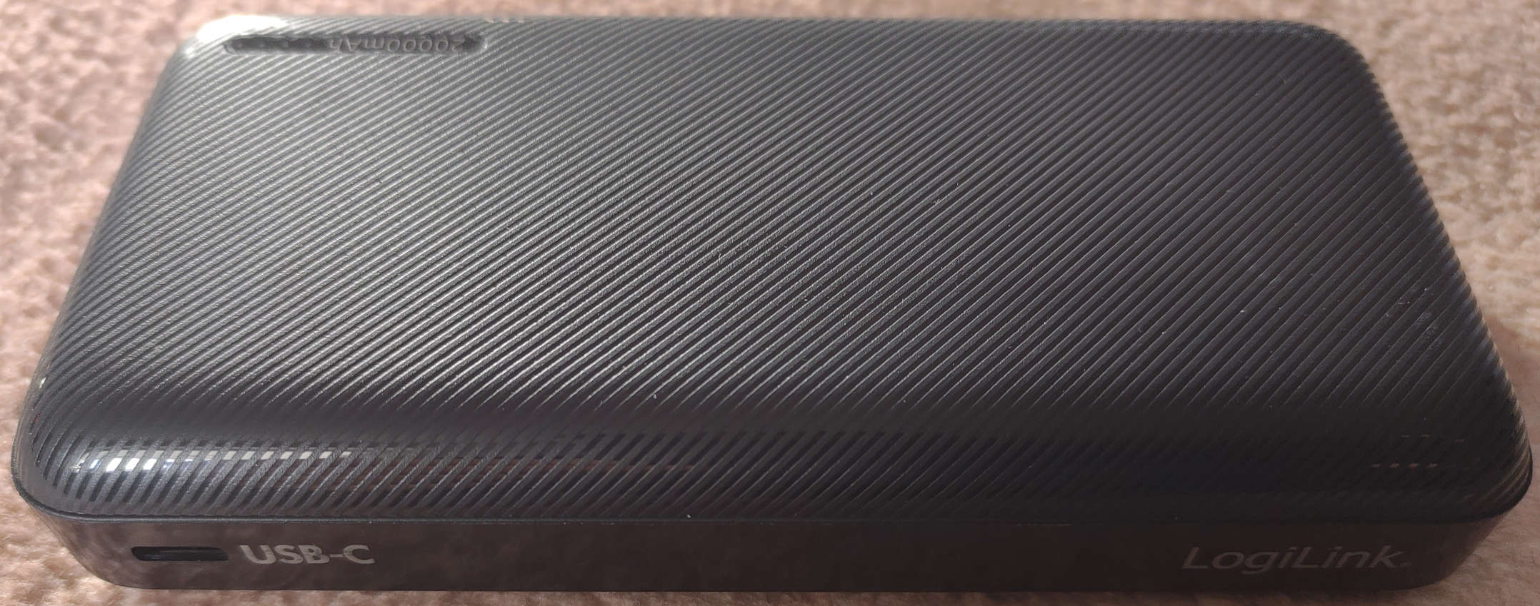

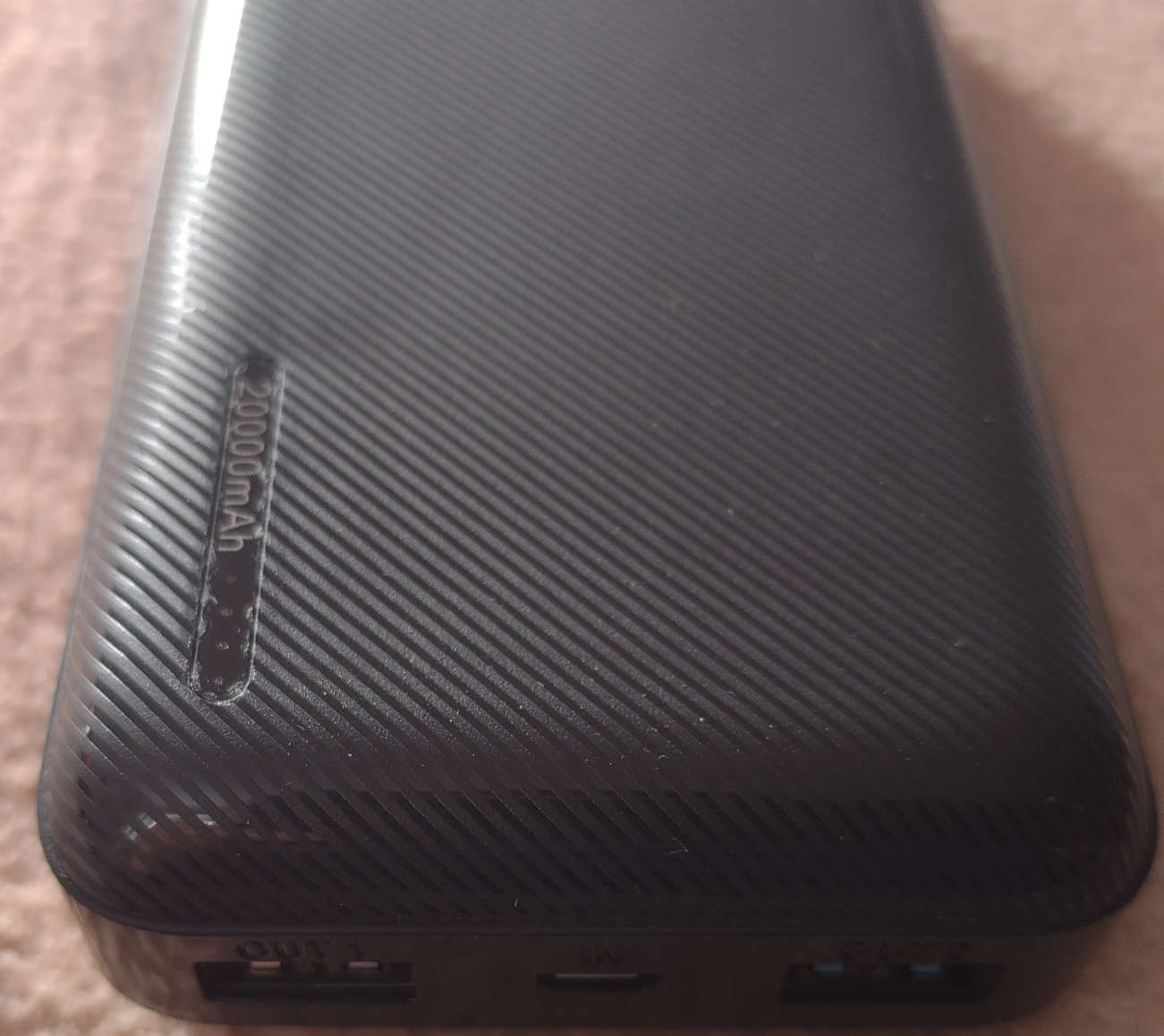

Hallo Forum,
falls die Info für jemanden von Interesse ist.
Das o.g. Modell habe ich mir heute zugelegt. Spontankauf.
Gibt es bei Aldi für 14,99 in schwarz und in weiß.
Erster Eindruck:
- Plastikschalen, kein Alu.
- Die beiden USB-A Buchsen liefern nur einzeln 2.4A,
  bei der Benutzung beider Buchsen liefern diese maximal nur 1.2A.
- Das beigelegte Ladekabel USB-A aud USB-C ist wirklich nur ein
Ladekabel.
  Hatte die Hoffnung, dass es auch für Daten tauglich wäre - leider
nicht.
- Die PB kann nur mit 5V geladen werden - Laut Beschreibung - obwohl
  ein Schnellladen möglich sein soll.
- Es ist kein NT zum Laden enthalten.
Für mich ist von Interesse damit NanoVNA/TinySA im Feld wieder aufladen
zu können, deshalb der Kauf.
Ob die PB permanent am Messgerät hängen kann ohne durch den
DC/DC-Wandler
zu stören muss sich noch zeigen.
Weiß jemand zufällig welche/wie viel Akkus verbaut sind? (5x4Ah)?
Oder wie man die PB schonend öffnet, ohne Spuren zu hinterlassen
oder Schnapper abzubrechen.

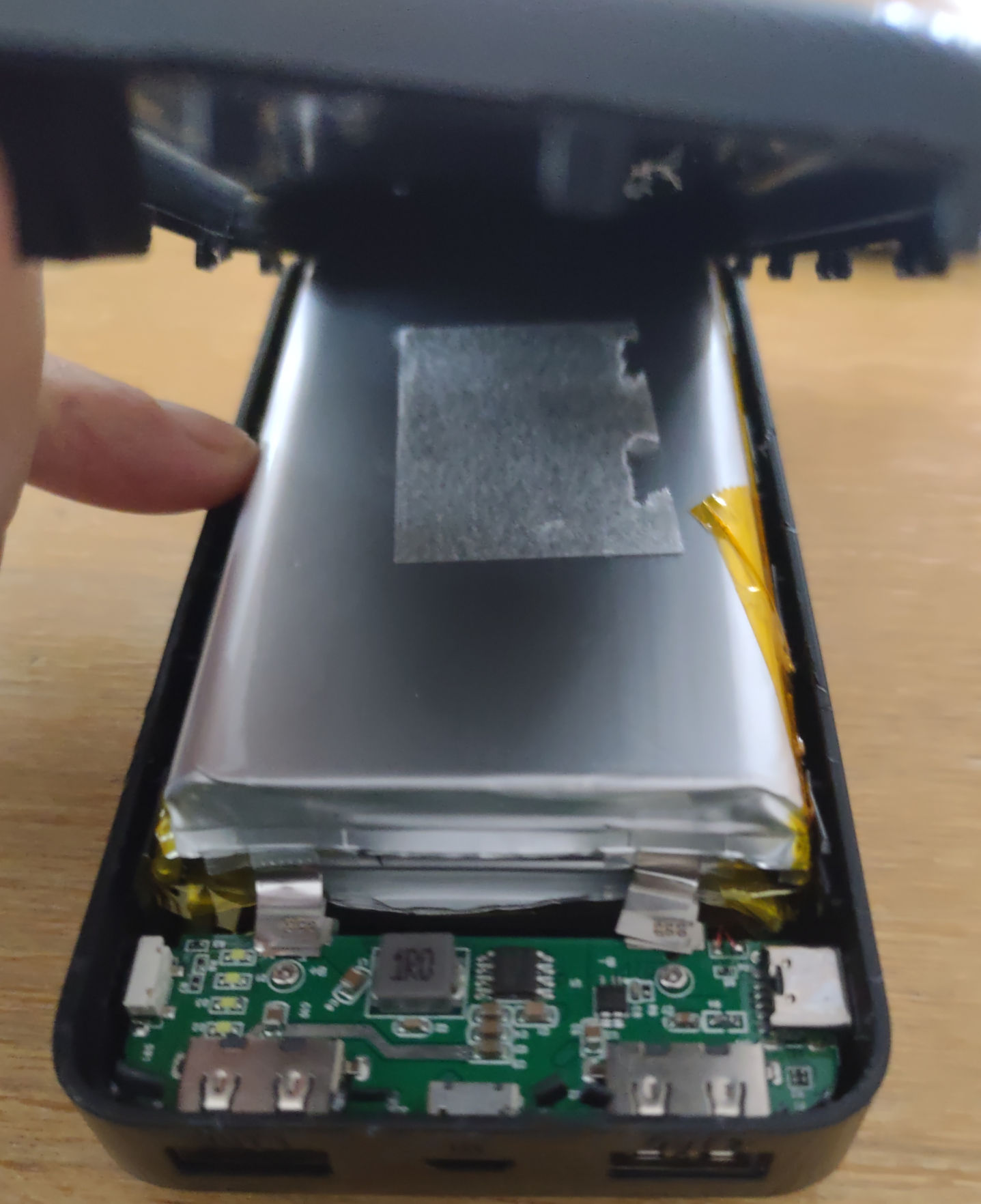

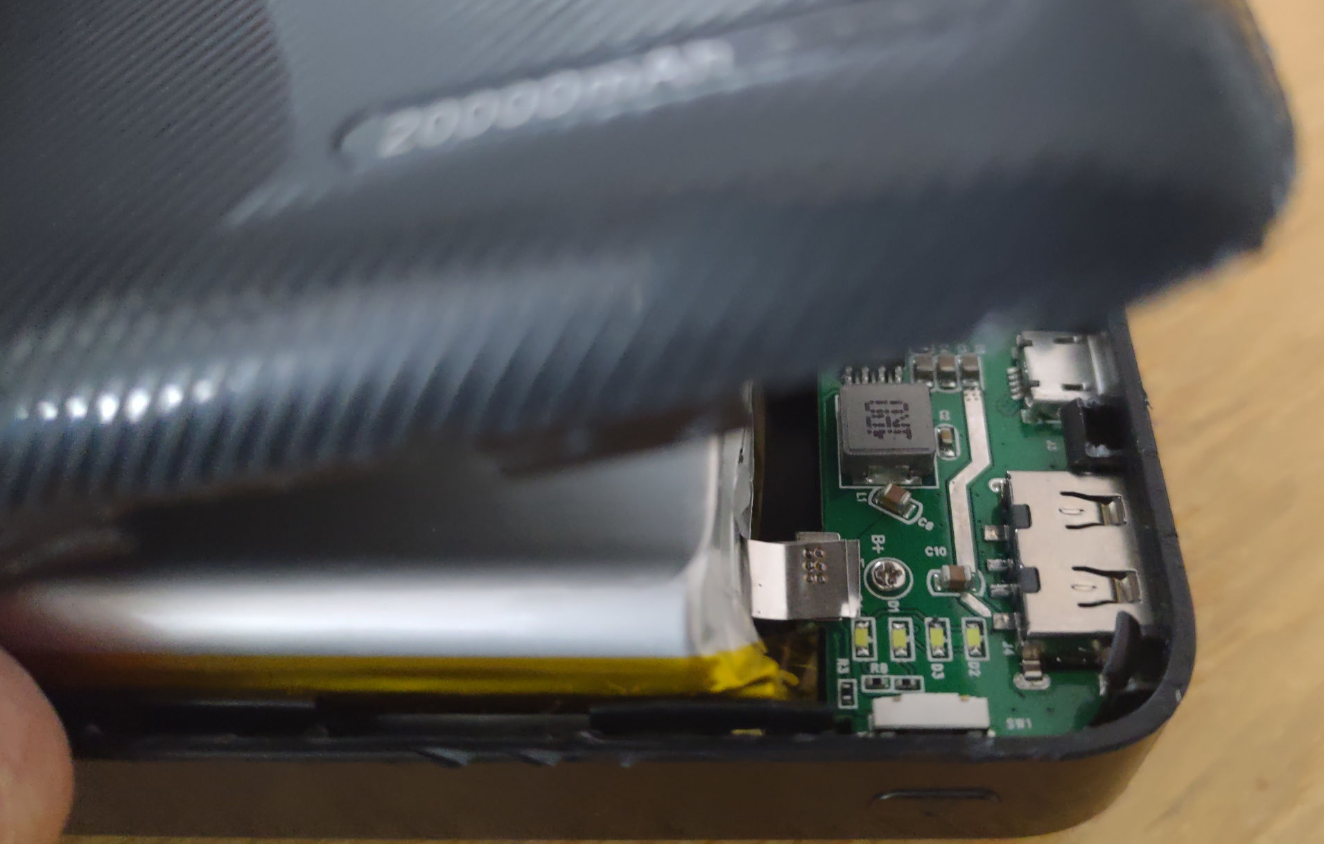

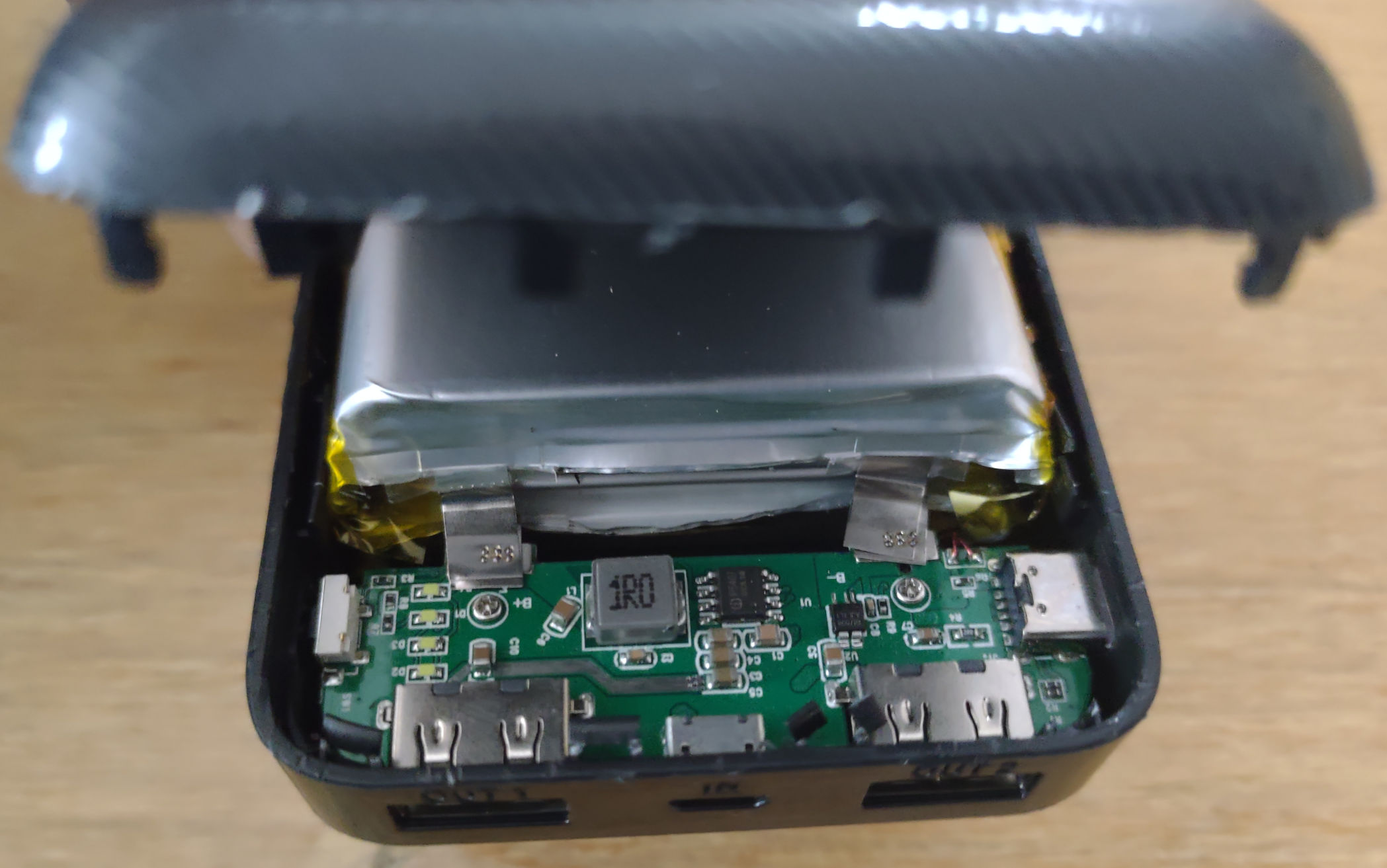

Andrea B. hatte recht ;-)
Das Geheimnis um die PB ist nun gelüftet.
Intern sind zwei Flachzellen verbaut, siehe Anhang.
Montage teils mit Schnappern und teils geklebt.
Auf den Zellen ist ein doppelseitiges Klebeband
angebracht, das das Öffnen des Gehäuses erschwert.
Angefangen habe ich (rein zufällig) an den beiden
Ecken, da wo die USB-A Buchsen sitzen.
So dass man die Schrift "LogiLink" Lesen kann.
Scharfes Messer in die Ecken Stecken und etwas kippen
um die Deckel anzuheben und dann einen dünnen aber stabilen
Schraubendreher zum Aufhebeln verwenden.
Entlang der Schalen-Kante vorsichtig entlang fahren, um die
Akkus nicht zu verletzen. Der Schraubendreher darf nicht
ins Innere abrutschen, sonst besteht die Gefahr den Akku zu
beschädigen.
Diese Aktion ist besser an einer leeren als einer vollen PB
durchzuführen - und natürlich auf eigene Gefahr.
Die Oberschale klebt an hinteren Ende, zumindest bei mir, sehr
stark, weshalb ich sie nicht zerstörungsfreie entfernen konnte.
Aber ein Kippen der Oberschalle war nun möglich um die Bilder zu
machen.
Nun habe ich meine Antworten und hoffe sie helfen anderen bei
Ihrer Kaufentscheidung.
LG
Markus
Wärme hilft.
