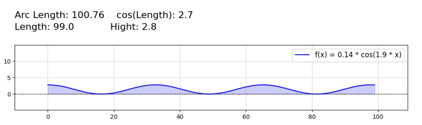

es reizt mich mal wieder etwas zu bauen :-)
Aus Holz (MDF) soll eine Bahn in Form einer (Co)Sinuswelle
ausgeschnitten werden.
Länge, n knapper Meter, je nach Variante.
Darauf werden passend gebogene Eisenstangen (4mm) als Schienen
befestigt.
Zum Zwecke, dass eine Stahlkugel (48mm, 450g) darüber rollen kann.
Und das soll sie endlos machen!
Meine Idee ist es, in den beiden Bergen (Maxima) einen Elektromagneten
einzulassen,
und diesen so zu schalten, dass er die Kugel im richtigen Moment
anzieht, damit sie es über den Berg schafft.
Frage 1: Was für ein Magneten eignet sich dafür?
Es gibt diese günstigen (10-15€) Haltemagneten mit einer Haltekraft von
3-8kg.
Diese gilt aber nur für den Fall, dass sich Metall und Magnet berühren.
Um den richtigen Moment für das Einschalten zu finden, muss der
Controller wissen, wo die Kugel ist.
Frage 2: Was gibt es für unsichtbare Methoden, um die Position zu
bestimmen?
Induktive Sensoren sind leider recht lang, daher müsste die
Holzkonstruktion höher werden, als gewünscht. Außerdem bekäme ich nur
diskrete Werte, kontinuierlich wäre schöner, da vielleicht noch Licht
ins Spiel kommt.
Das Messen des Widerstandes von linke Schiene - Kugel - rechte Schiene
hab ich versucht, aber zumindest mit meinem Multimeter ist das zu
ungenau.
Vielleicht ist es ja gar nicht notwendig mehrfach zu messen, denn die
Laufzeit bleibt ja gleich.
Danke für Kritik und Anregungen
Kolja
Also sind die Zahlen im Bild cm.

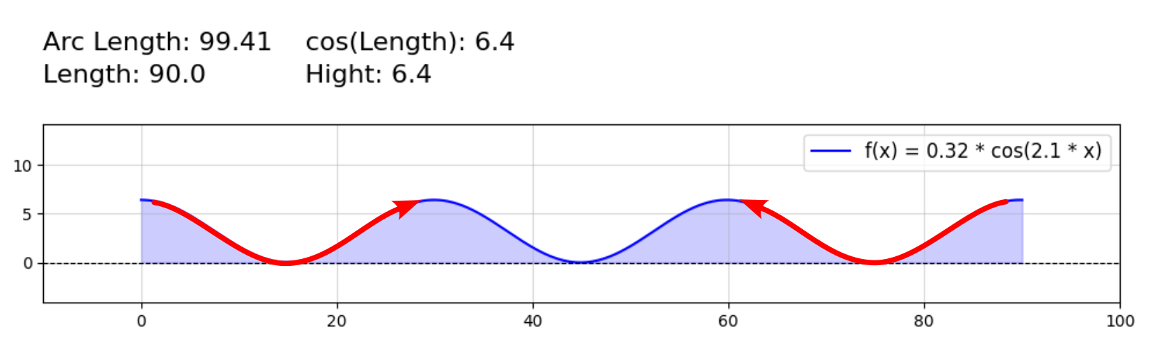

Ein Tipp: lass den Cosinus rechts und links noch um (fast) den halben
Kugeldurchmesser weitergehen, dass der Kugelschwerpunkt bis (fast) ganz
nach oben kommt.

Die Kugel muss an mindestens zwei Punkten beschleunigt werden, nämlich
einmal im linken und einmal im rechten rot markierten Bahnabschnitt.
von Ralf X. (ralf0815)
Nicht unbedingt, kommt auf die Reibung, etc. an.
Aber die Auslöseschaltung für den Magnetimpuls muss wissen, aus welcher
Richtung die Kugel kommt.
Damit sind mindestens zwei Sensoren notwendig.
Die Kugel liegt an den beiden Umkehrpunkten höchstens so hoch wie die
Gipfel der beiden mittleren Hügel, kann diese aus eigener Kraft also
nicht erreichen. Man könnte die Enden der Bahn natürlich etwas anheben,
um diese Problem zu umgehen (s. Anhang,grüne Linie). Da reicht auch ein
einzelner Beschleunigungspunkt in der Mitte der Bahn.
Generell darf man es mit der Beschleunigung nicht übertreiben, da sonst
die Kugel über das Ende der Bahn hinausschießt.
