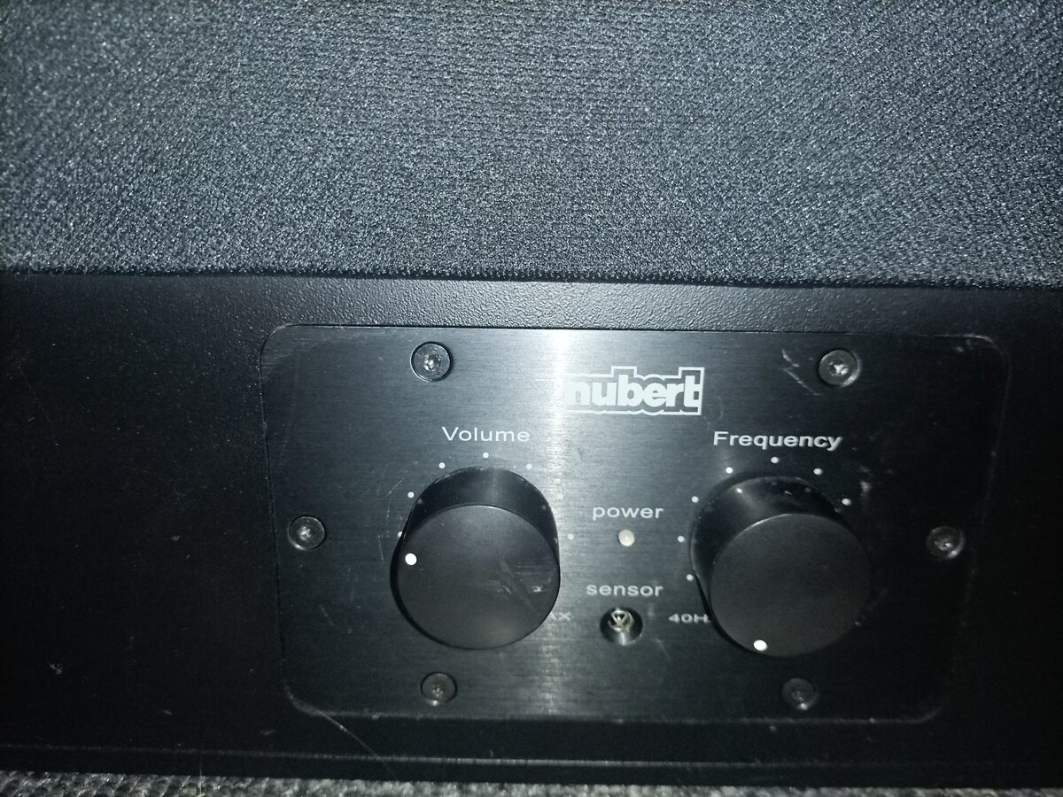

ich habe bei mir Zuhause einen DENON AVRX-1000 Receiver als Audioquelle
für den Fernseher und Musik am laufen. Die Boxen links und rechts sind
von der Firma nubert. Es handelt sich hierbei um die nuBox580. Nunhabe
ich einen Subwoofer der ebenfalls von nubert ist. Die Bezeichnung des
SUbwoofers lautet SM-250. Ich habe mit einem Y-Kabel den Subwoofer mit
dem DENON Receiver verbunden. Das Kabel wurde am PreOut Ausgang des
DENON Receiver angeschlossen. Die beiden anderen Enden sind am Subwoofer
(Line-IN) angeschlossen.In der DENON Konfiguration habe ich auch den
Subwoofer explizit auf ausgewählt.
Leider erhalte ich am Subwoofer keinen Ton. Wenn ich aber das
Einmessmikrofon anschließe, wird ein ganz tiefer leiser Testton am
Subwoofer erzeugt. Ich bin jetzt irgendwie ratlos warum der Subwoofer
nicht funktioniert.
Für weitere Ratschläge bin ich sehr dankbar.

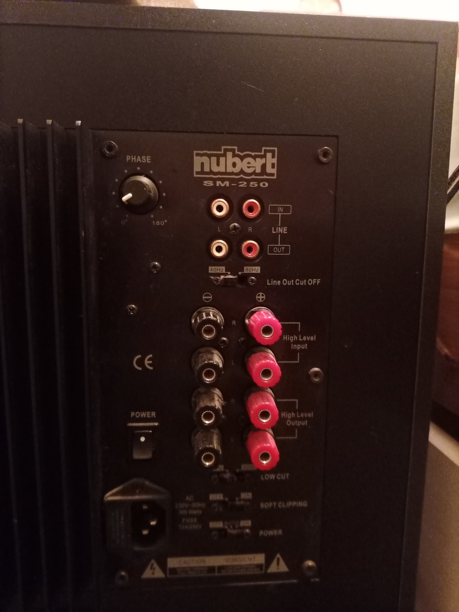

von Rbx (rcx)
Hat der Subwoofer eine eingebaute Endstufe?
Prinzipiell würde ein normaler Lautsprecher-Anschluss reichen.
Außerdem sind Subwoofer ja in der Regel Mono, obwohl es hier und da
heißt, dass sich zwei Subwoofer gut ergänzen.
Wird er wohl, wenn er Line-In Eingänge hat.
Ich vermute mal, das die interne Subwooferweiche auf so tief eingestellt
ist, das da mit normalem Musikmaterial nicht viel rauskommt.  Am
Subwoofer gibt es dazu einen Schiebeschalter 'Low Cut'. Und zwar nicht
den an den Line-Out Buchsen, sondern unten unter den Highlevel Outputs.
Ach, übrigens hat der SM250 eine passenden Frequenzweiche eingebaut.
Wenn du PreOut des Denon mit den LineIn verbindest und an die LineOuts
des Subwoofers das Main In des Denon anschliesst, kann die aktive Weiche
des Subwoofers die Aufteilung übernehmen. Am oberen Schiebeschalter
wählst du dann, ob das ab 40 Hz oder ab 80 Hz passiert.

von Matthias B. (turboholics)
Frequenz am Woofer auf die unterste mögliche Frequenz der restlichen
Lautsprecher stellen. Notfals erstmal voll aufdrehen und dann später
runterregeln. Und dann mal "Musik mit Wums" spielen lassen, irgendwas
basslastiges. Nicht klassische Klimpermusik.
Ausserdem den Woofer am Subwooferausgang des Receivers anstöpseln, nicht
am Vorverstärkerausgang!
Sollte der nicht vorhanden sein, Woofer über die Lautsprecheranschlüsse
anklemmen.

von Εrnst B. (ernst)
Eigentlich: Woofer auf die höchst mögliche Frequenz (80Hz) stellen.
Sein AV-Receiver hat einen DSP mit Frequenzweiche, und stellt beim
Einmessen die Übergangsfrequenz schon selber richtig ein.
Zo R. schrieb:
> Du meintest, ich sollte den Subwoofer paralell zu den Boxen anschließen?
> Der Subwoofer hat ja jeweil einen High-Level_Input für links und rechts.
Ist die Notlösung für 2.0 Verstärker (Ohne Subwoofer-Out).
Zo R. schrieb:
> SUBWOOFER Line IN (die oberen beiden Buchsen) <====> DENON PreOut
> Subwoofer
Eigentlich sollte das mit einem 1:1 Cinch-Kabel (kein Y! Keine
Stereo-zu-Mono-"Mischer-Widerstände" im Kabel) vom Subwoofer-Out zu
einem der beiden Line-IN gehen. Zweiter Line-In bleibt offen. Zumindest
laut Anleitung.
