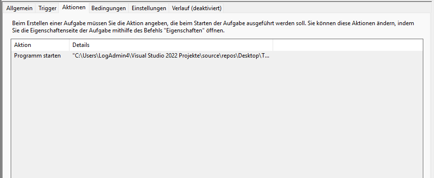

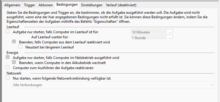

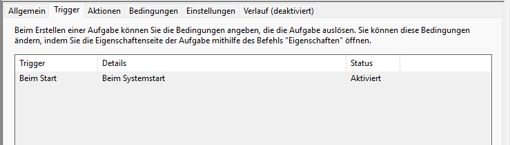

ich habe ein Testprogramm in der Aufgabenplanung unter "Einfache Aufgabe
erstellen" installiert. Das hat soweit funktioniert.
Das Programm soll ja beim Booten des Rechners gestartet werden. So wie
ich das schon beim Autostart hatte. Dort konnte ich mich auch beim Start
als Benutzer anmelden und das Programm erschien etwas verzögert auf dem
Desktop. Das ist ja auch OK.

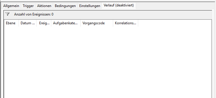

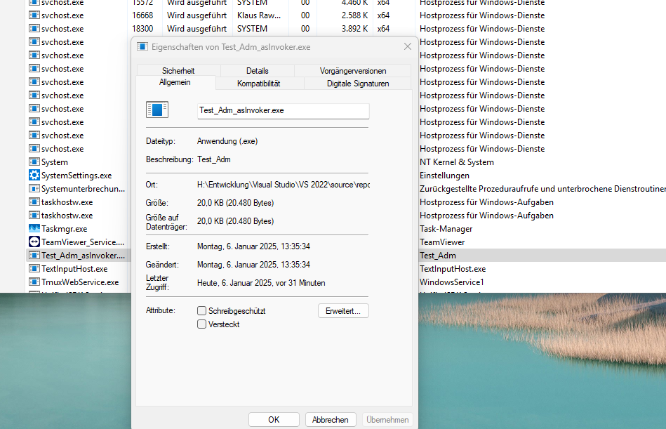

Jetzt ist es so, ich bin nach dem Booten auf dem Desktop, im Taskmanager
sieht man auch das Programm (Test_Adm_invoker.exe) aber ohne dessen
Desktop. Es ist so als ob es als Dienst laufen würde.
In der Aufgabenplanung kann ich das Programm auch sofort ausführen
lassen. Dann zeigt es sich wie gewohnt. Es läuft mit Admin-Rechten und
ein ausgewählter USB-Port läßt sich ohne Fehler Re-Starten.
Ist das typisch für "Einfache Aufgabe erstellen"?
mfg Klaus
PS: Im Manifest ist "requireAdministrator" eingetragen.

Ja, zu dem Zeitpunkt wo das Program startet gibt es noch keinen Desktop.
Schon mal den Trigger "Bei Anmeldung" probiert?

Soweit ich mich erinnern kann, lassen sich Start beim Booten und GUI
nicht unter einen Hut bringen, weil dann zum Zeitpunkt des Starts die
entsprechende Session fehlt.
Ein denkbarer Workaround wäre, dass Dein Rechner sich automatisch mit
dem genutzten Account einloggt und der Task beim Login ausgeführt wird.

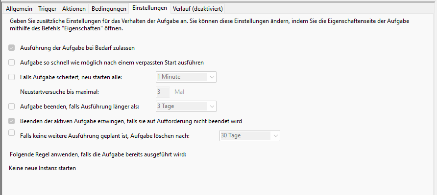

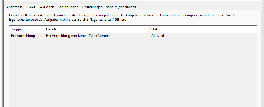

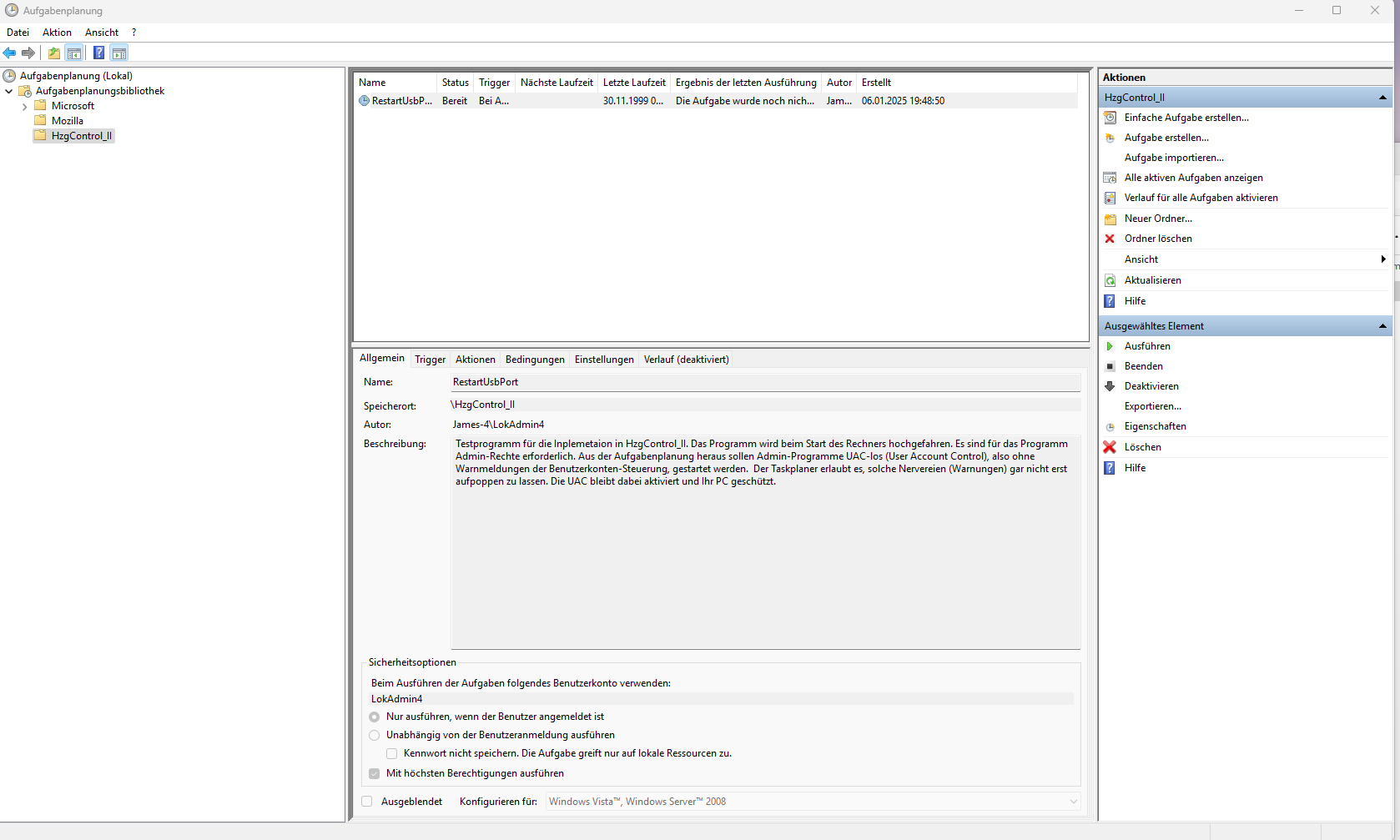

von Klaus R. (klara)

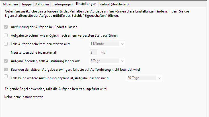

es funktioniert!
Zunächst habe ich auf "Einfache Aufgabe erstellen" verzichtet und
"Aufgabe erstellen" gewählt.
Unter Allgemein "Nur ausführen, wenn der Benutzer angemeldet ist"
gewählt.
Trigger: Bei Anmeldung
Einstellungen: Deaktiviert habe ich "Aufgabe beenden, falls Ausführung
länger als x Tage. Der Rechner läuft ununterbrochen.
Beim Autostart mußte auch eine Benutzeranmeldung erfolgen. Ich gehe in
der Regel Remote auf den Steuerrechner drauf. Bei einem Reboot bin ich
dann meistens schon beim Hochfahren eingeloggt oder etwas später wenn
der Desktop schon steht. Dann sah man etwas später die Anwendung
hochploppen.
Jetzt ist es genauso.
Entscheidend ist aber das die Anwendung jetzt mit Admin-Rechten läuft!
Und dies ohne Warnmeldungen der Benutzerkonten-Steuerung und der dann
nötigen manuellen Bestätigung.
Vielen Dank für die Hilfe.
