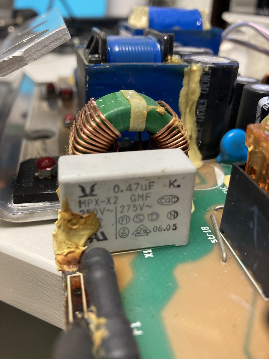

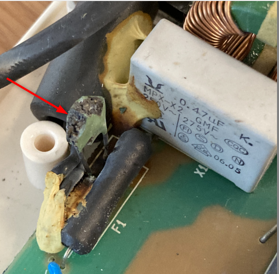

Hallo ans Forum,

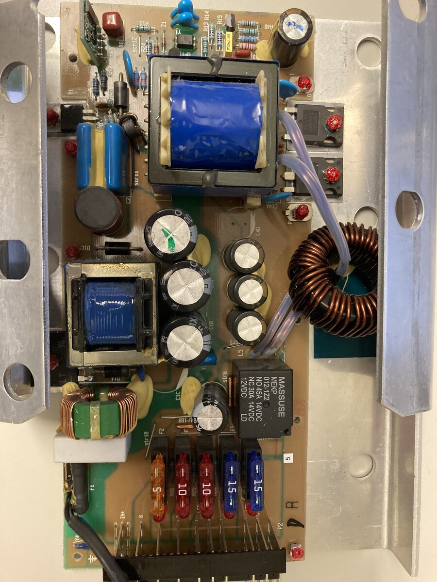

ich suche für ein Dometic Schaltnetzteil SMP 184-01 (Productno.
70270.9701) ein offensichtlich abgerauchtes Bauteil. Leider liegt mir
kein Schaltplan des Schaltnetzteils eines Wohnwagens vor. Das betroffene
Bauteil, siehe Bilder, ist auf der Platine mit F1 gekennzeichnet und
sieht mechanisch "abgeraucht" aus. Da es direkt nach dem 230V Eingang
hängt, bin ich ziemlich sicher, dass durch den Defekt der Umformer 230V
nach 12V nicht mehr funktionieren kann.
Ist es jemandem möglich einen Bauteil-Vorschlag zu machen oder hat
jemand zufällig einen Schaltplan aus dem die genauen Bauteile zu
ermitteln sind?
Vorab schonmal Danke.
VG
Christian
von Thomas (werists)
F1 ist das schwarze längliche Bauteil und das ist eine Sicherung (F =
Fuse)
Das grüne abgerauchte kann ich auf dem Foto nicht erkennen. (mehr Fotos
auch von der Seite, evtl. auslöten um den Rest der Beschriftung zu
erkennen.)
Es besteht die Befürchtung, dass da noch mehr kaputt ist.
von Dieter W. (dds5)
Die NTC zur Einschaltstrombegrenzung findet man gelegentlich in grün.
von H. H. (hhinz)
Wird wohl ein NTC zur Einschaltstrombegrenzung sein. Könnte man anhand
der Lötseite bestätigen.

von H. H. (hhinz)
Michael schrieb:
> Wird ein Varistor sein.
Dann wäre er parallel zum X-Kondensator.

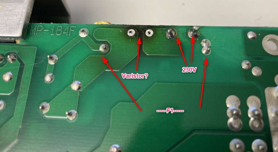

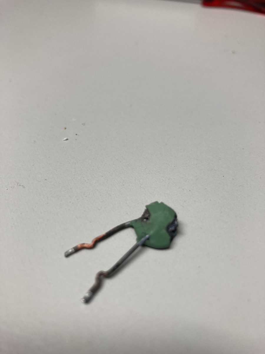

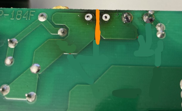

von Christian S. (christian_s398)
> Defektes Teil entfernen, Sicherung ersetzen, schauen ob es läuft.
Durchgang Sicherung gemessen, scheint noch in Ordnung zu sein.
Vermeintlicher Varistor ausgebaut, siehe Bilder.
Keine Beschriftung mehr zu erkennen. Weder auf Varistor selber, noch auf
Platine.
Du meinst Varistor raus und dann nochmal an 230V und testen?
von H. H. (hhinz)
> siehe Bilder.
Eindeutig NTC.
Und für einen sinnvollen Vorschlag solltest du die Nennleistung des NTs
nennen, und die Kapazität des Zwischenkreiselkos.
Und das Rastermaß natürlich.
Nennleistung des Netzteils = 400W
Zwischenkreiselkos? Der Kondensator nach dem NTC?
0,47uF, 250V/275V?

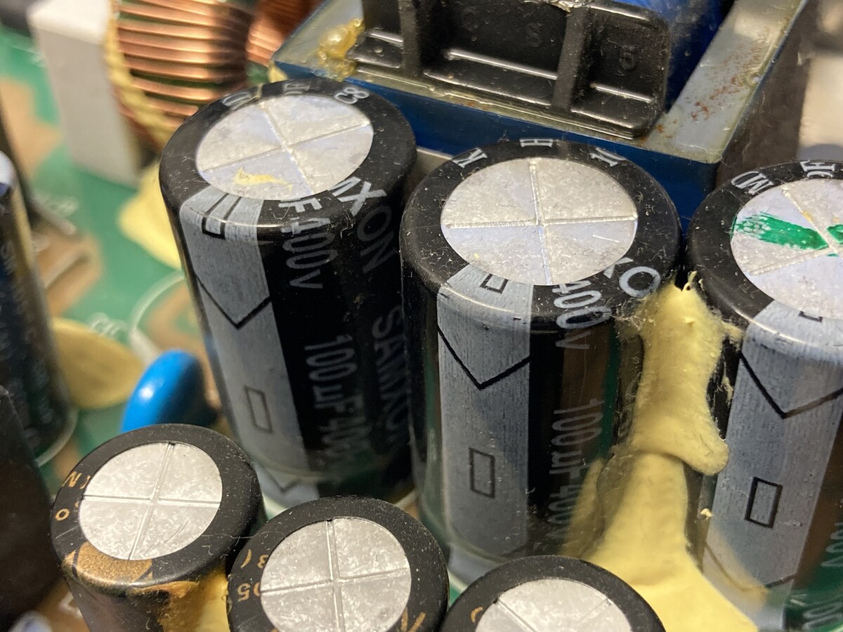

von Michael B. (laberkopp)
Der 'Varistor' ist ein NTC und müsste eine Drahtbrücke rein, aber er ist
kaputt weil dahinter was einen Kurzschluss verursacht.

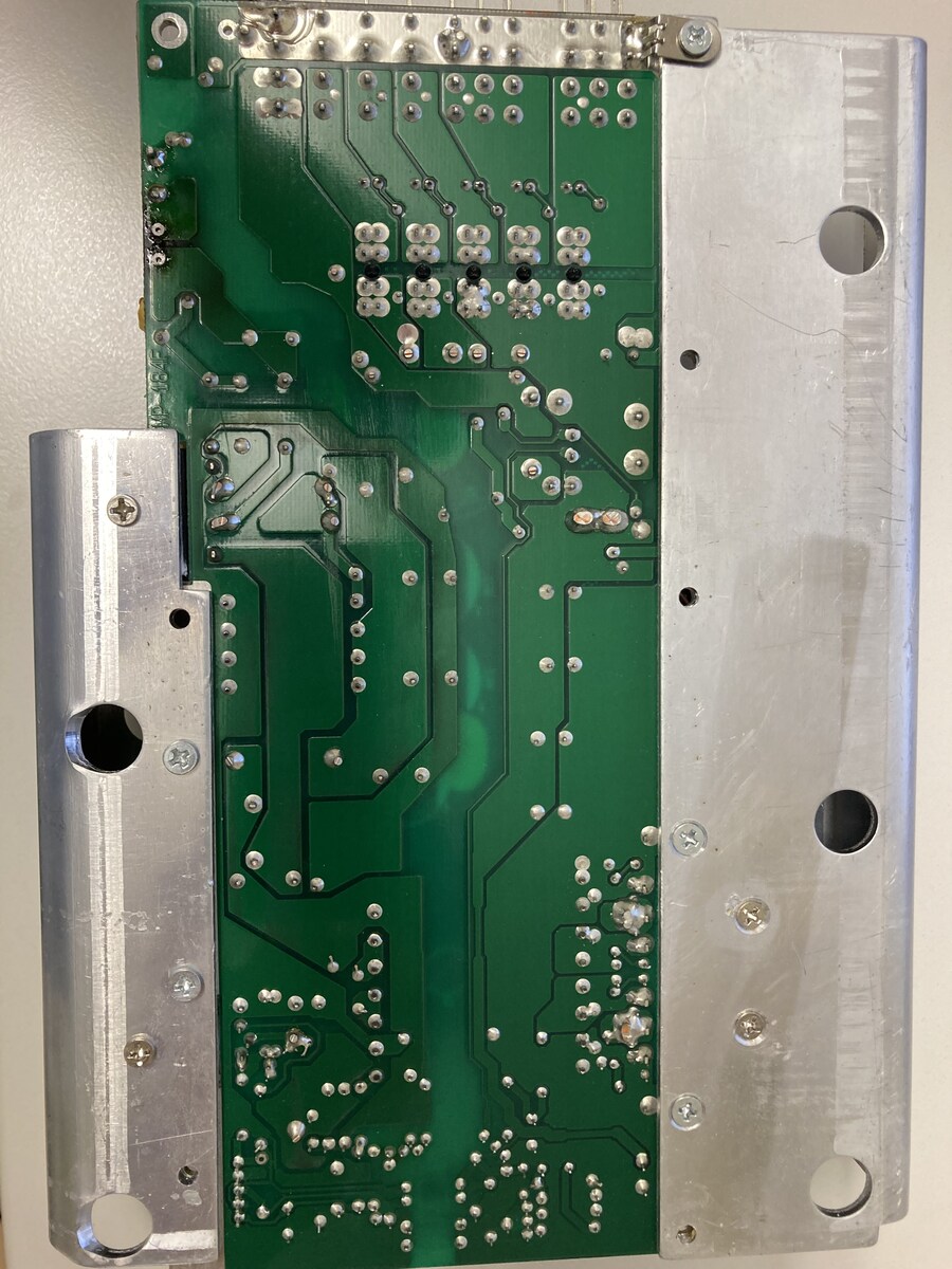

Nein, der nicht. Es ist wohl eher einer der schwarzen runden Elkos im
Hintergrund des Bildes.
Zeig mal ein Bild der ganzen Platine
von H. H. (hhinz)
Michael B. schrieb:
> ist
Gut möglich, muss aber nicht sein. Jedenfalls sollte man die üblichen
Verdächtigen prüfen:
-Netzgleichrichter
-Schalttransistor
-ZK-Elko
100uF?
von H. H. (hhinz)
> 100uF?
3x100µF! Und das NT hat passive PFC.
Das Ding wird im Wohnmobil eingesetzt? Dann sollte man den NTC nach den
auf Campingplätzen oft niedrigen Nennströmen der Leitungsschutzschalter
auslegen.
Ich denke ein 10 Ohm NTC mit 14-16mm Durchmesser wird passen.
von H. H. (hhinz)
Strom bzw. Leistung spielt keine Rolle?
In ähnlicher Dimension finde ich von 2 bis 7A Bauteile?
hier ne 14mm Dimension mit "nur" 2,2A?
https://www.mouser.de/ProductDetail/Semitec/10D2-14LD?qs=wgO0AD0o1vv67%2FDKfgNm6g%3D%3D
von H. H. (hhinz)
3-5A Nennstrom sind in Ordnung.
von H. H. (hhinz)
Und weil du das verkohlte Platinenmaterial nicht ganz entfernen können
wirst: Schlitz in Platine sägen.
