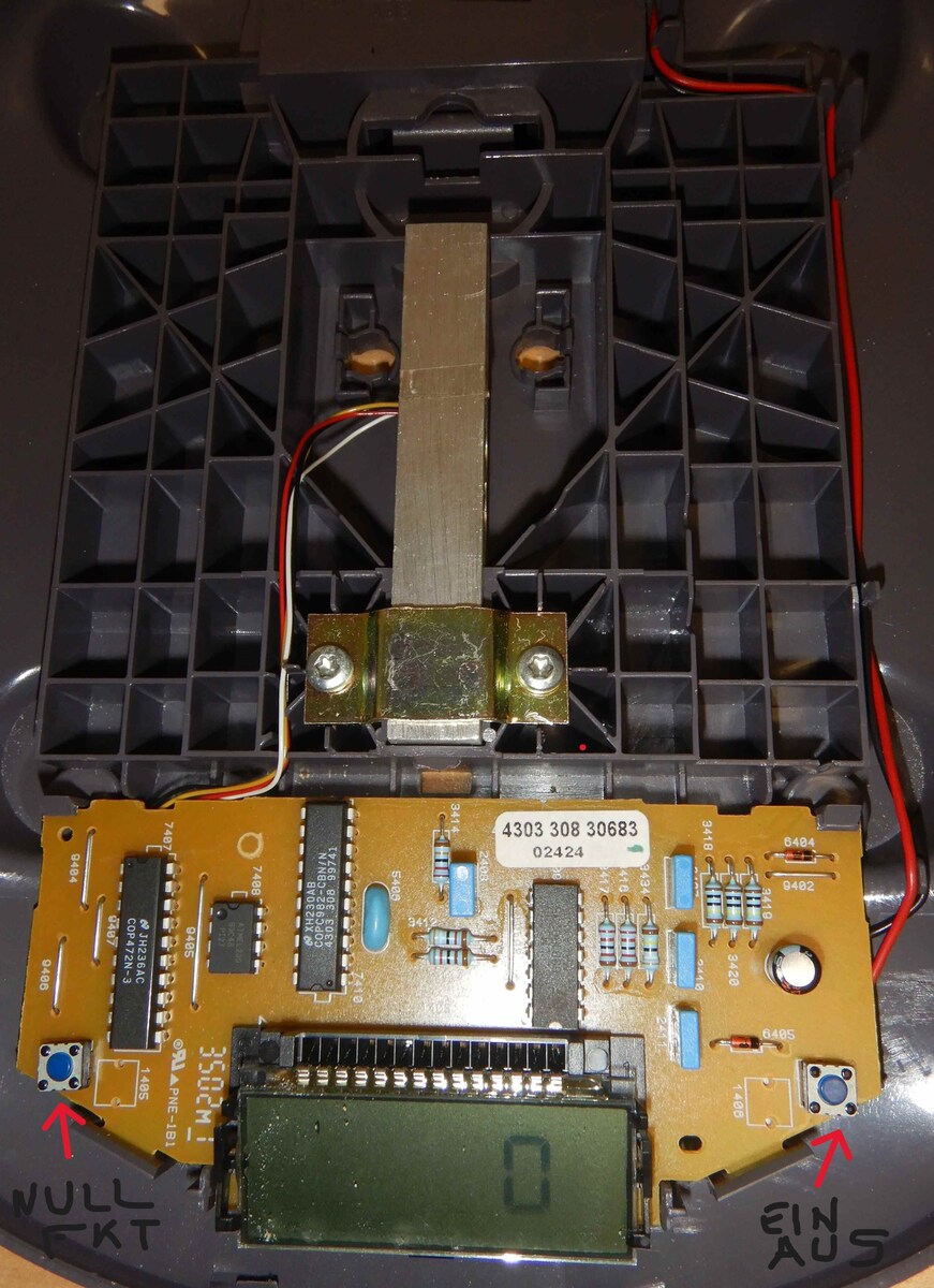

Ich habe eine Philips Küchenwaage die seit kurzem nur mehr ungefähr das
halbe Gewicht anzeigt. Nullen läßt sich die Waage problemlos und auch
bei Belastung geht die Anzeige hoch, zeigt jedoch nicht das richtige
Gewicht an.
Links ist der Schalter mit der Nullfunktion und rechts der
Ein/Ausschalter.
Leider gibt es keine Beschreibungen dazu, ich denke sie müßte neu
kalibriert werden aber wie ? Die Bauteile und der aufgeklebte DMS sehen
in Ordnung aus.

Müßte man nicht bei den 2 DMS einen Durchgang messen können.
DMS 1 0,863 kOhm
DMS 2 1,00 kOhm
nicht ausgelötet gemessen.
Für eine echte Messung werd ich sie auslöten.

Ich vermute das einer der Dehnmeßstreifen beschädigt ist und überlege ob
ich nicht die ganze Wägezelle einfach ersetze.
Auf Amazon gibt es da was passendes
https://www.amazon.de/DIYmalls-W%C3%A4gezelle-Gewichtssensor-Verst%C3%A4rkermodul-Raspberry/dp/B0B9H3YMT2/ref=asc_df_B0B9H3YMT2?language=de_DE&mcid=26a2c9b0792439aaa016ac13f887cdc4&tag=detxtgostdde-21&linkCode=df0&hvadid=718134383402&hvpos=&hvnetw=g&hvrand=6224606735530414394&hvpone=&hvptwo=&hvqmt=&hvdev=c&hvdvcmdl=&hvlocint=&hvlocphy=9197049&hvtargid=pla-1935383511991&gad_source=1&th=1
oder teuer von Bosch
https://www.bosche.eu/p/miniatur-waegezelle-h08a/100-300-50-07
weiß allerdings nicht ob ich dann auch das Breakout board verbauen soll
oder einfach nur die 4 Kabel an das bestehende Board anlöten so wie im
Original. Ein Problem sehe ich beim  Temperatureinfluss  Widerstand
und der Kalibrierung. Ein Original Ersatzteil/Wägezelle gibt es laut
Anleitung nicht von Philips.

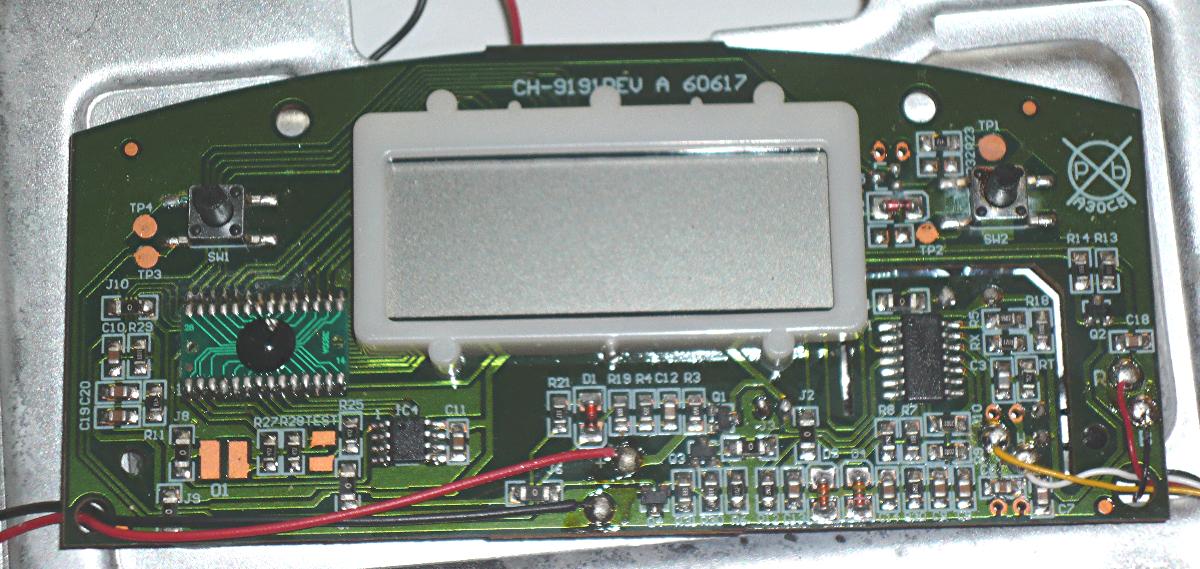

von Peter (high_voltage_1)
von Thomas R. (thomasr)
Wofür sind denn die beiden unbestückten Tasterplätze? Sind die parallel
zu den vorhandenen oder lösen die ggf. eine besondere Funktion aus?
von H. H. (hhinz)
> parallel
Bestimmt nur für eine Gehäusevariante.

von Michael B. (laberkopp)
Wie wäre es, das zu messen?
Es ist ja laut Service-Manual (im Gegensatz zu meiner Vermutung mit 4
Halbbrücken) ein Wägebalken mit einer DMS Vollbrücke drin, die könnte
man von der Platine ablöten, durchmessen ob ok und hat dann nach dem
wiederanlöten wenigstens nichts kaputt gemacht.
Bruno V. schrieb:
>> in Ordnung aus.
> Ist das 1 DMS? (Kenne die Mechanik in so Waagen nicht)
> Normalerweise steht die doch auf 4 Füßen. Wenn ein oder zwei davon
> "verklemmt" sind (bei einem DMS) oder ein DMS kaputt ist (bei 2 oder 4
> DMS), dann kann man das recht einfach feststellen: mit z.B. Glas wasser
> in der Mitte nullen und dann das Glas nacheinander mittig auf die 4 Füße
> stellen. Muss überall ~0 anzeigen. Wenn >> 0 dann ist der Fuß OK. Wenn
> <<0, dann ist der Fuß "kaputt".
sollten 2 DMS sein
Die Waage steht auf 4 Füßen :-) nur die Gewichtsbelastung erfolgt über
eine Wägezelle = ein einzelner Biegebalken in der Mitte auf dem DMS
aufgeklebt sind. Am Ende von dem Balken wird die runde Auflage in der
Mitte angeschraubt auf der man das Gewicht draufstellt.
Michael B. schrieb:
ausgelötet
DMS 1            0,993 kOhm
DMS 2            1,002 kOhm
das deutet nicht umbedingt auf einen Fehlerhaften DMS hin. Wobei die
Waage nicht gänzlich defekt ist. Sie läßt sich nullen und es wird auch
ein Gewicht angezeigt das allerdings vom tatsächlichen Gewicht abweicht.
Die Abweichung tritt erst bei Belastung auf. Nur dann den DMS zu messen
wird schwierig. So eine Art Widerstand Belastungskurve die nicht mehr
ganz stimmt.
Bruno V. schrieb:
> Was meinst Du eigentlich mit DMS 1 und 2? Ist das keine Vollbrücke?
> Kannst Du ein Foto von den 2 DMS machen?
Im Anhang befindet sich der Aufbau. Es sind 2 DMS. Die DMS sind außerdem
unter einer weißen Vergussmasse eingelassen. Eine direktes Nachmessen
oder entfernen der Vergussmasse ohne Beschädigung der DMS ist nicht
möglich.
Ich liebe diese Vergussmassen in der Elektronik, am besten gleich
entsorgen.
> Die DMS bei Belastung kannst Du ausgelötet mit einem mittleren
> Multimeter (4-5 Stellen) gut messen. Wenn die Änderung Linear zum
> Gewicht ist, sollte der OK sein.
Danke für den Hinweis werd ich testen

Philips sind ja bekanntermaßen große Geheimniskramer.
folgende Küchenwaagen habe ich gefunden:
HR2385_00
HR2385/A  96243  Made in Austria   9,0V / DC   5kg  d=1g
HR2388
HR2389
HR2391 2008kw26??  3kg  d=1g   Made in China
HR2393
HR2395 silver  5kg  d=1g  stainless steel
1405  Taster  Null Fkt
1408? Taster  Ein Aus
2407? C
2408  C
2410  C
2411  C
3412  R
3413  R
3414  R
3416  R
3417  R
3418  R 1,0M
3419  R 1,0M
3420  R 1,0M
3434  R
5406  Resonator
6504  Diode
6505  Diode
7404  {National Semi} JH236AC   COP472N-3
7408  ATMEL   93C4x (93C46?)  P12J oder PI2J
7410  {National Semi} XH230AB   COP982-CBN/N   4303 308 99741   180°
gedreht
9402  Jumper
9404  Jumper
9405  Jumper
9406  Jumper
9407  Jumper
Etikett: 4303 308 30683   02424
Platine: 3502M 1   UR   PNE-1B1
Ich bin mir sicher, dass es einen "Trick" gibt, wie man die Waage
"kalibriert" justiert.
Entweder  Tastenkombination beim Anlegen der Versorgung, oder einen
Jumper.
Verschiedene Googelei nach "philips kitchen weigher calibration",
"philips kitchen weigher adjustment", "philips kitchen weigher recal"
brachte keinen einzigen sinnvollen Treffer.
Im philips_hr2385-a_sm.pdf steht sogar:
> Re-adjustment of electronic circuit is not possible.

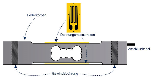

von Fabian N. (flyget)
@ Peter
Es könnten bei diesem Aufbau des Messkörpers auch jeweils Doppel-DMS
sein. Das wären dann 4 Messgitter, die jeweils Mittig über der dünnsten
Stelle des Messkörpers platziert sind um die größte Dehnung zu bekommen.
Verschaltet zur Vollbrücke.
Die Vergussmasse bekommt man gerne z.B. mit MEK weg. Aber vorsicht bei
Anschlusskabeln, die mögen das auch nur bedingt.
Wieviele Adern gehen denn vom Messkörper zur Elektronik?
4 Adern klingt nach Vollbrücke mit 4 aktiven Gittern, so wie ich
vermutet habe. Evtl. Ist ein Brückenstrang defekt  bzw inaktiv, dann
kommt nur noch das halbe Signal raus. Ich würde mal als nächstes alle
Adern von der Elektronik ablöten und dann Widerstände zwischen allen
Leitungen messen.
Wohl nur 2 Viertelstränge und je einer oben und unten. Der TO hat 2
Paare, die je 1k Widerstand haben und untereinander isoliert sind. Siehe
hier
Leider gibt es noch keine Messung, wie sich Belastung auswirkt, also wie
sich die beiden Werte bei z.B. 1 kg ändern.

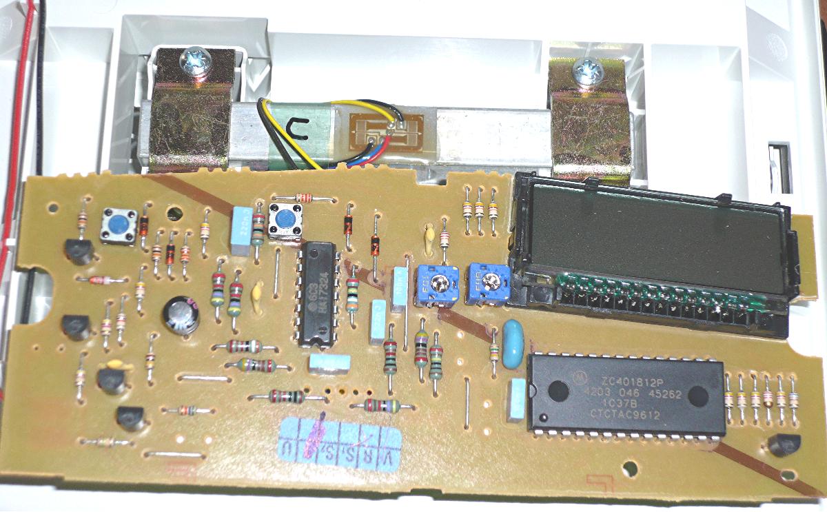

Ich habe mir bei zwei anderen Philips Waagen angesehen wie das mit der
Kalibration funktioniert, siehe die Bilder im Anhang.
- HR2385/A - bis 5 Kg - Made in Austria - 9 Volt Batterie
Der OpAmp ist ein HA17324, zum Mikrocontroller von Motorola habe ich
bisher nichts gefunden, auch nicht über den Maskset (wohl 1C37B). Die
zwei Trimmer werden vermutlich für die Kalibration zuständig sein, ob
der Mikrocontroller internen EEPROM hat ist unklar.
Das Innere des Dehnugsmessstreifen ist gut zu erkennen, die beiden
schwarzen Leitungen sind auf der Platine verbunden.
- HR2391 - bis 3 Kg - Made in China - 6 Volt (4 x AAA Batterie)
Der OpAmp ist vermutlich ein µPC324 (C324G steht drauf), der
Mikrocontroller ist unbekannt (3800A steht auf der Adapterplatine). Der
EEPROM ist ein 93LC46 (Microwire, 128 Bytes).
Die mit O1 gekennzeichneten Kontakte links schalten von Gramm auf Unzen
um. Mit dem "Test" Kontakt kann man in den Kalibrationsmodus umschalten
(es wird "Cal" angezeigt), wie der genau funktioniert habe ich nicht
untersucht.

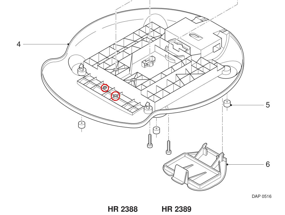

von Dieter S. (ds1)
Noch mal zum Kalibrationsmodus der Philips HR2389: Die dafür
erforderlichen Kontakte (L3-Testpad, GND) sind über Löcher im Boden der
Waage erreichbar, siehe die roten Markierungen im angehängten Bild.
Der Kalibrationsmodus lässt sich daher ohne Öffnen des Gehäuses
aktivieren, der Ablauf der Kalibration ist in etwa so:
- Beim Einschalten "Tara" gedrückt halten und die beiden Kontakte
überbrücken.
- Es wird anstelle "----" ein weiteres senkrechtes Segment beim ersten
"-" angezeigt, nun "Tara" loslassen und die Kontakte nicht mehr
überbrücken.
- Nach ein paar Sekunden wird eine Zahl angezeigt (hier ca. 3250), die
Waage ist noch unbelastet.
- Einmal kurz "Tara" drücken, es werden für einige Sekunden alle
Segmente aktiviert, danach erfolgt die Anzeige einer Zahl mit einem "F"
als erste Stelle.
- Jetzt die Waage mit 5000 Gramm belasten und ein paar Sekunden warten
bis die Zahl sich nicht mehr ändert.
- Einmal kurz "Tara" drücken, es dauert einige Sekunden, dann wird
"5000" angezeigt.
- Die Kalibration ist abgeschlossen, die Waage mit der "Ein/Aus" Taste
ausschalten.
Du bist ja echt hartnäckig! Gratulation und vielen Dank fürs Teilen!
von Torsten B. (butterbrotstern)
Auch von meiner Seite vielen Dank für die Detektiv-Leistung.
So macht Forenarbeit Spaß!  Leute wie Dich braucht das Land!
Magst Du bitte kurz schildern, wie der Verlauf des Erkenntnisgewinns
war?
Soviel auch zum Wahrheitsgehalt von Anleitungen:
Naja, das kann man ja so und so auslegen.
von Dieter S. (ds1)
> war?
Ich habe mir ein paar andere Philips Waagen angesehen, siehe hier:
Beitrag "Re: Philips Küchenwage HR2389 zeigt nur ~ halbes Gewicht"
Bei der im Vergleich zur HR2389 vermutlich älteren HR2385/A erfolgt die
Kalibration analog über zwei Trimmer.
Und bei der im Vergleich zur HR2389 vermutlich neueren HR2391 war anhand
des "Test" Testpads relativ schnell klar dass man damit den
Kaibrationsmodus aktivieren kann.
Bei der HR2389 war es ein wenig Experimentieren mit dem großen Testpad,
siehe hier:
Leider ist mir erst beim Zusammenbauen aufgefallen dass die Löcher im
Boden genau zu diesem Testpad und Masse gehören, sonst wäre schneller
klar gewesen dass das Testpad offensichtlich eine wichtige Funktion
erfüllt.
