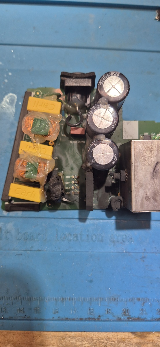

Hi liebes Forum, Hab da mal wieder so einen Kandidaten auf dem Tisch, der mich vor ein Rätsel stellt. Also es geht um ein Netzteil in einer Sonos Play 3. Habe die "tot" bekommen. Aufgemacht und einen Klassiker gefunden. Varistor geplatzt, Sicherung kaputt. Soweit so gut, easyfix denkste... Lief dann auch wieder ne Zeit. 2 Tage später war Varistor+Sicherung wieder defekt. Hab die Teile dann nochmal ersetzt und die Box 2 Tage am Strom gelassen, alles gut. Sobald man aber Musik abspielen läßt, geht es nicht lange und die Teile gehen wieder hops. Extern kann ich ausschließen, da das Problem in 2 Haushalten auftaucht. Was könnte das sein? Es gibt bei dem Netzteil häufiger das Problem, daß einer der 3 Primärkondensatoren platzt. Könnte da einer kurz vorm abnippeln sein? Die würde ich als nächstes mal tauschen. Fotos kommen heute Nachmittag Danke schonmal und Gruß, Flo

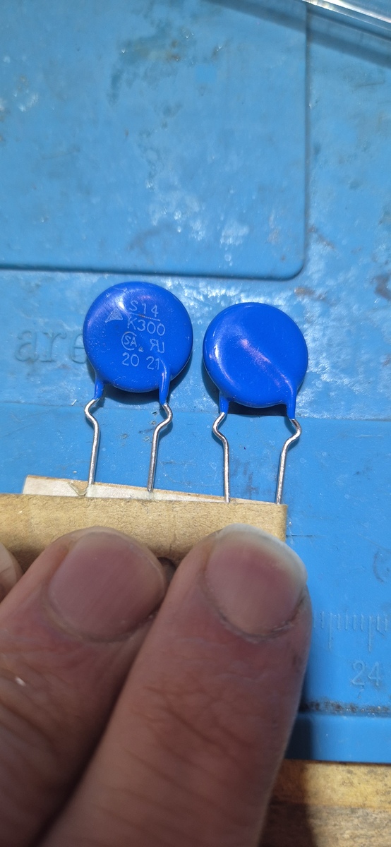

Epcos S14K300 470V 4.5KA DISC 14MM EPCOS Die kommen bei Bedarf in alle sonos Boxen.
H. H. schrieb: > Florian K. schrieb: >> Epcos S14K300 470V 4.5KA DISC 14MM EPCOS > > Wo gekauft? werden die auch gefaked?

Ebay azaelectronic. Hab von denen bestimmt schon 20 Stück verbaut, und in der Box ist auch schon der dritte drin..
Florian K. schrieb: > Ebay azaelectronic. Kraut&Rüben-Händler. Zeig mal einen, von beiden Seiten.

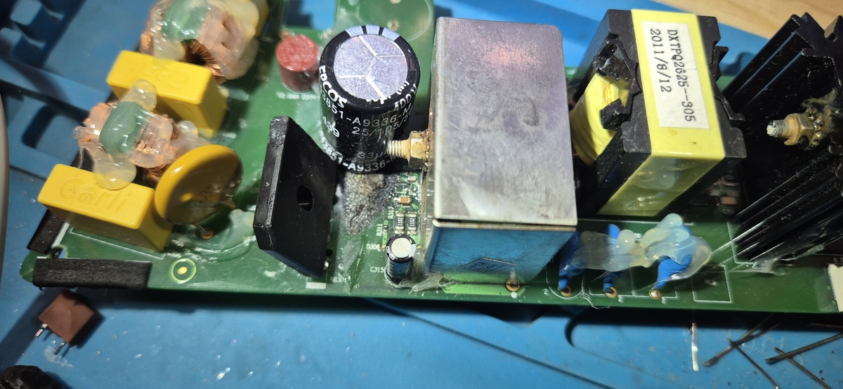

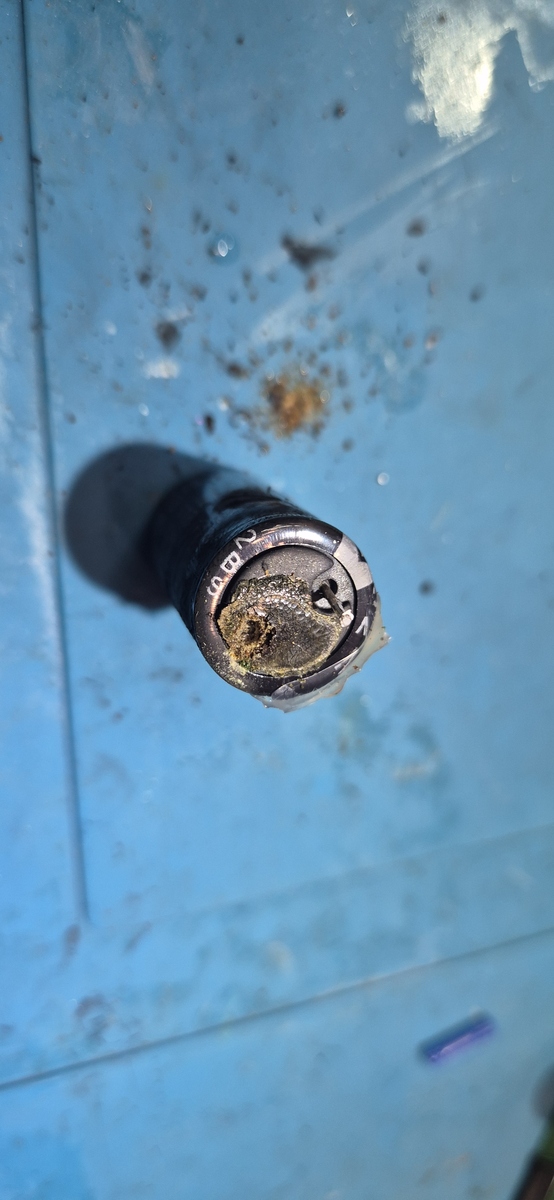

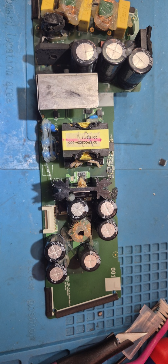

Hey, hab den Fehler. Es lag tatsächlich an einem der Primärkondensatoren. Wie oben erwähnt, gibt es da oft Probleme, daß die auslaufen. Hier war es jetzt so, daß man das von außen nicht gesehen hat. Als ich den dann raus hatte, war der Fall klar. Ein paar Fotos mal anbei. Die Box läuft (zum Leidwesen der Familie) seit ner viertel Stunde auf 80% Power... :-) Gruß, Flo
So sieht das normalerweise aus bei so nem ausgelaufenen Kondensator
Florian K. schrieb: > Ein paar Fotos mal anbei. Die Varistoren sind eindeutig Fälschungen. Und der Zwischenkreiselko ist am Tod des Varistors ganz sicher unschuldig.
Wo gibt´s originale? Muß eh bestellen, der letzte ist grade drauf gegangen. H. H. schrieb: > Und der Zwischenkreiselko ist am Tod des Varistors ganz sicher > unschuldig. Wie gesagt, hab den ersetzt und jetzt ist gut. Könnte da irgendwie ein Schluß unter dem Kondensator entstanden sein? Ist das Elektrolyt leitfähig? Wenn 1/3 der Kapazität wegfällt und das Netzteil Leistung bringen muß, könnten da irgendwie Spannungsspitzen entstehen, die für den Varistor reichen? Entschuldigt eventuell blöde Fragen, ich steck da halt nicht so tief drin. Gruß, Flo
Florian K. schrieb: > Wo gibt´s originale? Bei vielen Händlern. Wo kaufst du so ein? > Ist das Elektrolyt leitfähig? Das sagt doch schon der Name. Aber das hat mit dem defekten Varistor nichts zu tun. > Wenn 1/3 der Kapazität wegfällt und das Netzteil Leistung bringen muß, > könnten da irgendwie Spannungsspitzen entstehen, die für den Varistor > reichen? Ganz sicher nicht.

Florian K. schrieb: > Es lag tatsächlich an einem der Primärkondensatoren. kurze Frage aus Neugier: Welcher Hersteller und Typ? ciao Marci
Marci W. schrieb: > Florian K. schrieb: >> Es lag tatsächlich an einem der Primärkondensatoren. > > kurze Frage aus Neugier: Welcher Hersteller und Typ? > > ciao > > Marci Hi, Ich mach die Box jetzt nicht mehr auf, aber auf 2 "baugleichen" Spenderplatinen finde ich folgende: 400V 33μF Einmal Jackcon ohne weitere Bezeichnung, einmal Epcos B43851-A9336-M Die Box lief jetzt gute 2 Stunden ohne Probleme. Für mich ist der Übeltäter klar. Aber wäre schon interessant warum. War eigentlich auch der Meinung, daß der Varistor nur "von außen" gehimmelt wird. Gruß, Flo

Moin, Wie gesagt, dieser Elko ist bei diesen Netzteilen sehr oft defekt. Oben sieht man ein Bild, wie das normalerweise aussieht. Sicherung und Varistor überleben bei dem Fehler bis jetzt immer.
