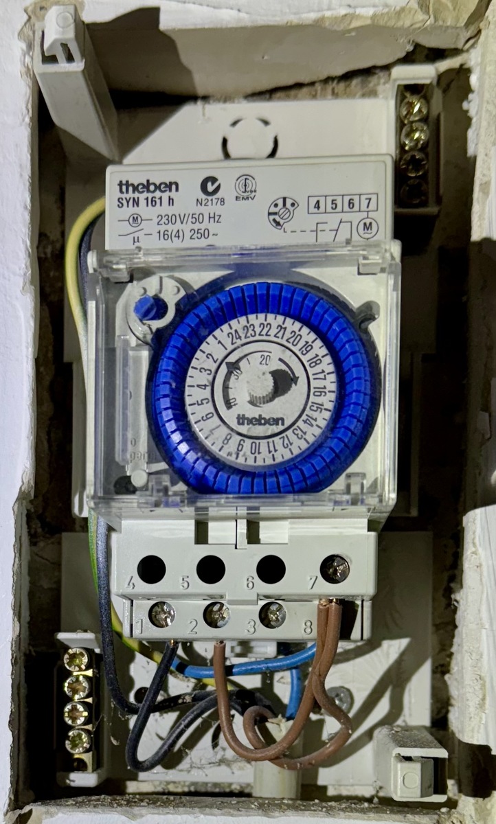

In unserem Keller gibt es einen 15 m² großen Raum, der früher als Sauna
genutzt wurde. Dort wurde ein Maico-Wandeinbauventilator MK25 mit
Verschlusskappe für die Abluft installiert, der über eine
Theben-Zeitschaltuhr (SYN61 H) gesteuert wird. Soweit funktioniert die
Anlage perfekt – dachte ich…

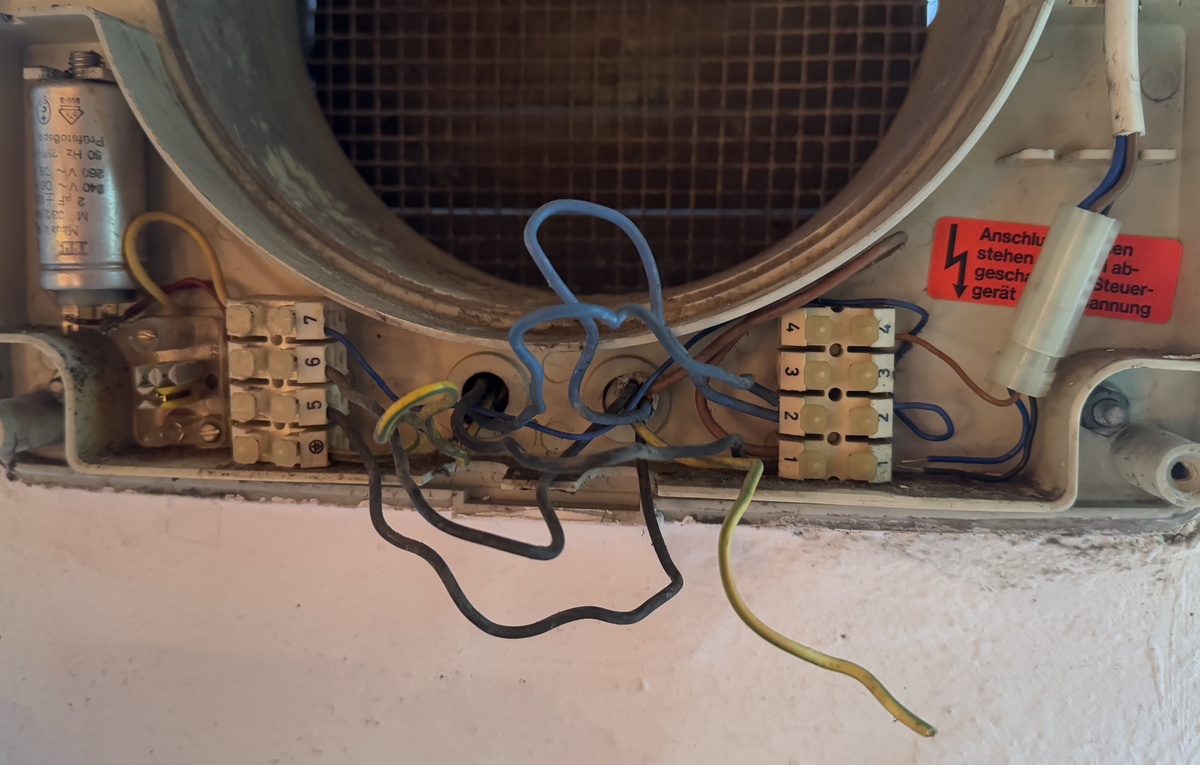

Bei den Sanierungsarbeiten ist mir aufgefallen, dass die Lamellen des
Ventilators sich nicht öffnen und schließen, als ich das Gerät manuell
steuern wollte. Die Lamellen waren in einer nach oben gerichteten
Position und ließen sich nicht bewegen. Sie sind sauber, und nichts
blockiert die Anlage.
Nachdem ich das Gehäuse geöffnet habe, fiel mir sofort auf, dass die
beiden Kabel (Schwarz an 1, Blau an 2) nicht angeschlossen waren. Das
braune Kabel war an Klemme 4 angeschlossen, wo allerdings keine
Gegenleitung vorhanden ist (siehe Bild).
Nachdem ich die beiden Kabel (Schwarz und Blau) eingesteckt habe, hörte
ich ein kurzes Klick, und die Lamellen schlossen sich. Das Problem ist
jedoch, dass sich die Lamellen nicht öffnen, wenn der Ventilator
anspringt. Ich habe mehrfach die Schaltverzögerung von 120 Sekunden
abgewartet – nichts tut sich.
Anschließend habe ich Schwarz und Braun an Klemme 1 geklemmt (Braun zu
Braun, Schwarz zu Schwarz an der gegenüberliegenden Leitung), und die
Lamellen öffneten sich wieder. Allerdings funktioniert die automatische
Steuerung dadurch immer noch nicht.
Dadurch dringt kalte Luft von außen ein, was enorme Auswirkungen auf das
Raumklima hat.
Zusätzliche Infos:
• Der Schaltplan sowie die aktuelle Verkabelung sind im Anhang
beigefügt.
Vielen Dank vorab für eure Hilfe

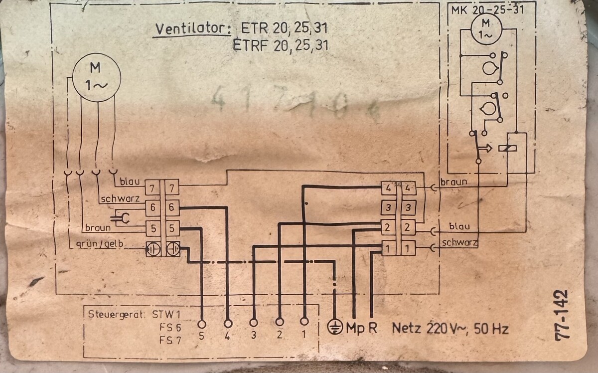

von Udo S. (urschmitt)
Unklar was du damit meinst.
Klemme 4 des rechten Klemmblocks ist der Steuerausgang (Klemme1) des
Steuergeräts und soll das Steuerrelais für den Motor für die
Lamellenbewegung schalten.
kannst du denn an Klemme 4 des rechten Klemmblocks ein Signal vom
Steuergerät messen wenn der Lüfter ausgeschaltet war und dann
eingeschaltet wird?
Falls nein -> Steuergerät kaputt
Falls ja: schaltet das Relais (rechts im Bild)
Falls ja -> Motor kaputt oder Nockenschalter nicht korrekt justiert oder
defekt
Falls nein -> Relais kaputt
Edit: Mp bedeutet Mittelpunktleiter, oder als neuere Bezeichnung
Neutralleiter.
Hast du Phase auch auf 1 (R) und Neutralleiter auf 2 (Mp) angeklemmt?

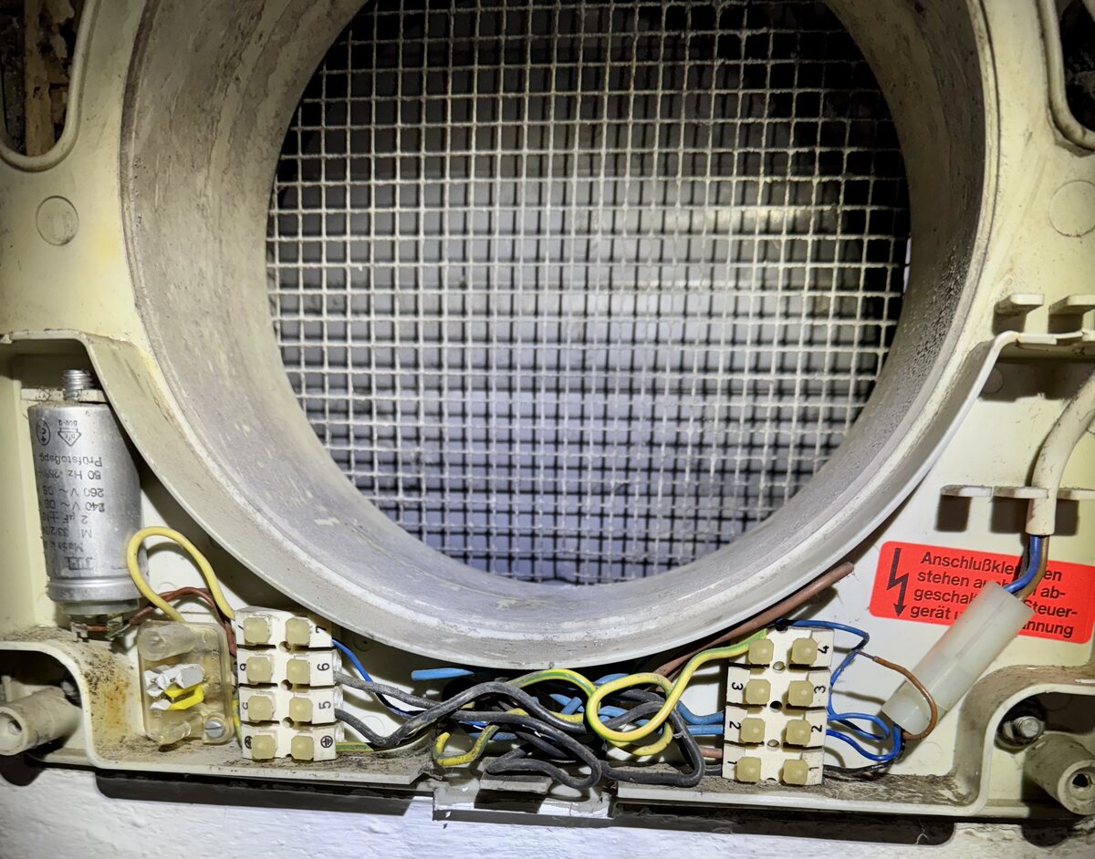

von Koray (infi)
Das Bild zeigt den ursprünglichen Zustand, den ich vorgefunden habe, als
ich den Kasten geöffnet habe. Die Lamellen waren in einer fixierten
Position nach oben gerichtet. Die Leitungen für L und N lagen 1 und 2)
lose und nach hinten gebogen.
Ich habe nichts anderes gemacht, als die beiden gemäß Schema
anzuklemmen. Daraufhin schlossen sich die Lamellen. Wenn ich jetzt die
Zeitschaltuhr einstelle oder sie manuell mit dem kleinen Drehrad starte,
öffnen sich die Lamellen, aber beim Ausschalten schließen sie sich
nicht.
Die gesamte Verkabelung entspricht auch nicht dem Schema, da ich das im
Schema angegebene Steuergerät von Maico nicht besitze.
von Thomas R. (thomasr)
Hui, "Mp" und "220Volt", das ist ja steinalt (tut aber nichts zur
Sache).
Das "Steuergerät" ist hier auch nicht unbedingt notwendig. Außer dem
Festanschluß für "R, Mp und Erde" ist nur die Aktivierung der zwei
Klemmen 5/6 (je nach gewünschter Drehrichtung des Ventilators) und 4
notwendig.
Dann zieht das Relais an (möglicherweise ein Bimetall?) und läßt über
den geschlossenen unteren Nockenkontakt den Lamellenmotor anlaufen bis
die obere Nocke den Lamellenantrieb abschaltet. Fällt die Steuerspannung
weg, fällt das Relais ab (Verzögerung über Bimetall) und über den dann
geschlossenen wird der Lamellenmotor wieder bewegt bis geschlossen.
Ich vermute der Bimetall ist defekt/klemmt.

von Daniel F. (foxi_the_daywalker)
meine Meinung:
An 1 (R) muss dauerhaft Phase anliegen. Die Phase darf nicht durch die
Zeitschaltuhr ein-/ausgeschaltet werden.
An 2 (MP) muss dauerhaft der Neutralleiter anliegen, auch nicht
geschaltet.
Das würde auch zu dem Warnhinweis passen, dass die Anschlussklemmen
immer unter Spannung stehen.
An 4 liegt die geschaltete Phase von der Zeitschaltuhr.
Wenn an 4 Spannung anliegt, öffnen sich die Lamellen und liegt keine
Spannung mehr an, sollten sie sich schließen.
Wenn ich die Adern allerdings sehe, würde ich wenn möglich wenigstens
etwas Silikonschlauch oder farblich passenden Schrumpfschlauch
überziehen.
Die Isolierung wirkt nicht mehr so gut.
Grüße
Daniel

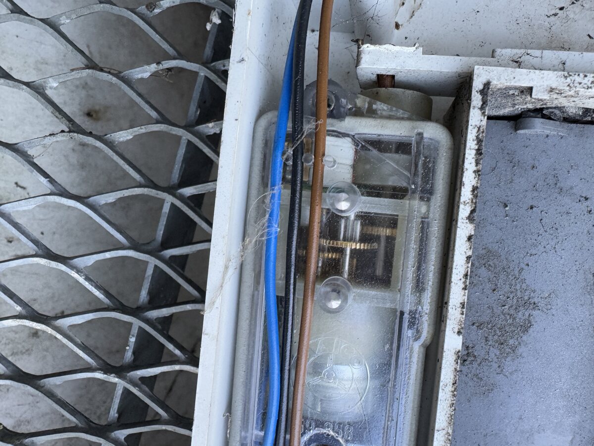

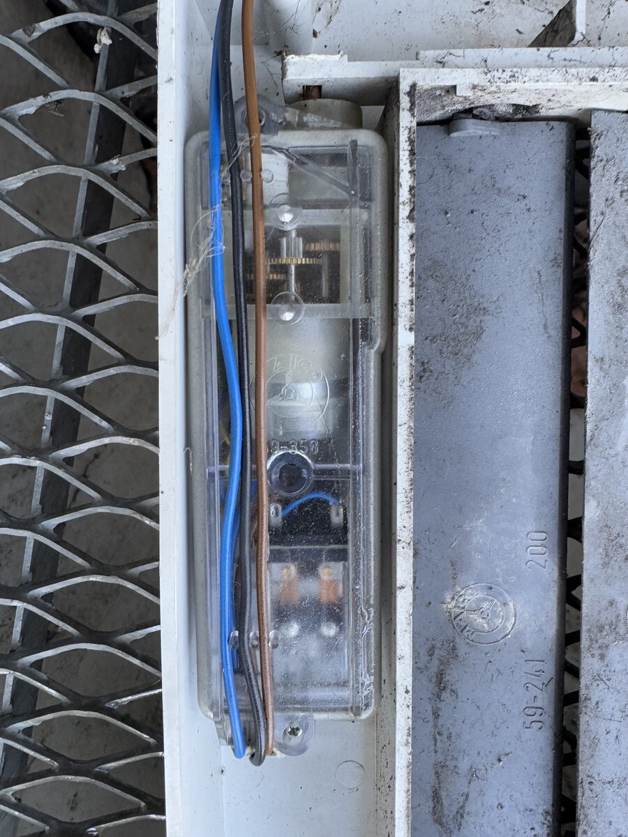

Hier die Rückseite: Augenscheinlich ist alles in Ordnung, dicht, und die
Leitung ist vorhanden. Daher vermute ich, dass das Problem an der
Verkabelung liegt. Das klick Geräusch kommt von hier.
