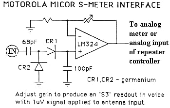

Ich bitte mal um einen Schaltungstip.
Der HF-Detector dient zum Nachweis von reflektierten Mikrowellen bei
Materialuntersuchungen. Der Ausgang des OPV LM358 führt direkt auf den
12-Bit-ADC eines ESP32 (WLAN wird im ESP nicht benutzt). Beide laufen
mit 3,3V.

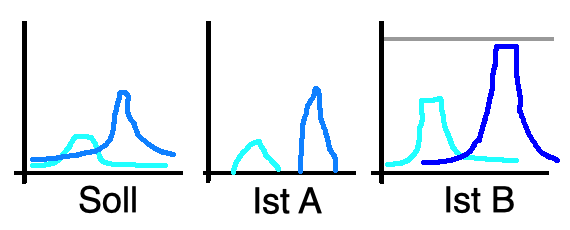

Im Prinzip funktioniert das auch, aber es gibt ein unschönes
Detailproblem, siehe Skize. Eigentlich sollen die erfassten Werte
aussehen, wie ganz links. Leider fehlen in der Realität entweder die
"Füße" der Resonanzen oder die Maxima sind oben abgeschnitten ...
Ein simpler Spannungsteiler am Eingang des ADC hat nur die Werte
insgesamt kleiner gemacht, aber an der Abschneideritis nichts geändert.
Der ADC ist also nicht das begrenzende Element.
Die Verstärkung des OPV stelle ich mit der Gegenkopplung. Wie kann ich
die "Nulllinie" (BIAS/Offset?) mit möglichst wenig zusätzlichen
Bauelementen gezielt anheben?
Danke für Tips.

Der LM358 ist für Versorgung mit 3V3 der ungeeignetste überhaupt. Nimm
einen RtR-OPV wie MCP601, MCP6021 oder so.
https://www.ti.com/lit/ds/symlink/lm358.pdf#page=16
Auf Fig.15-11 und 15-12 ist zu sehen, der Ausgang geht bei geringer
Belastung maximal oben bis (V+ -1,5V) und nach unten ab (V- +1V), das
sind bei 0V/3,3V gerade noch +1... +1,5V.
Ein rail-to-rail OP kann das besser.
https://www.st.com/en/amplifiers-and-comparators/rail-to-rail-op-amps/products.html
der TS912/914 wird von vielen Einzelhändlern angeboten
https://www.st.com/resource/en/datasheet/ts914a.pdf
The output reaches VCC- +50 mV, VCC+ -50 mV,
Supply voltage operating range from 2.7 to 16 V

Schaut sich auch nur einer mal das Schaltbild des TE an? Oder lesen alle
nur die Betreffzeile?
Der "HF-Detetector" nutzt nicht den OPV. Der HF-Teil ist nach den beiden
mit "Germanium" beschrifteten Dioden zu Ende. Der OPV muß jediglich NF
verstärken bzw. womit auch immer die Mikrowellen für
Materialuntersuchung moduliert sind.
Ein simpler Rail-to-Rail OPV sollte dem TE erstmal reichen. Und wenn er
eine hohe Verstärkung einstellen will, einer mit geringem Offset.
Wenn der neue OpAmp sehr hochohmige Eingänge hat, kann es sinnvoll sein,
noch das eine oder andere MOhm parallel zum 100pF Siebkondensator zu
schalten, der sonst unabsichtlich als Hold Kondensator wirkt.

Das Hauptproblem ist die einfache Versorgungsspannung. Alles was nahe
Null Volt linear funktionieren soll braucht eine zweite negative
Versorgung.

Es fehlt am OPV ein Widerstand vom +Eingang nach Masse.
Den Glättungskondensator 100pF würde ich größer machen.

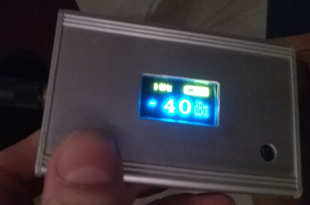

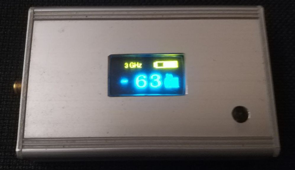

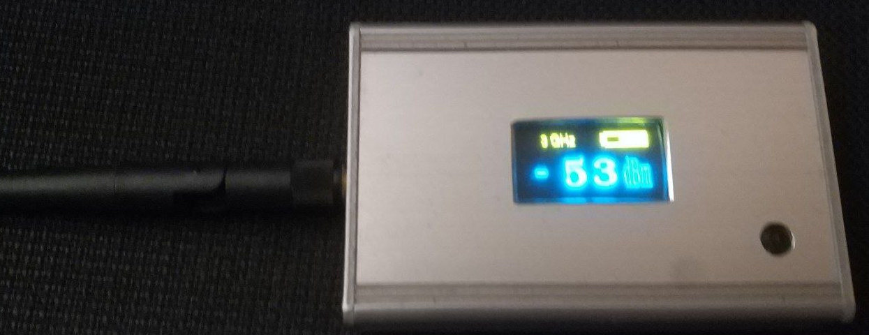

Jörg W. schrieb:
> Sowas würde ich heutzutage einer simplen Dioden-Mimik allemal vorziehen.
Gerade mal spaßeshalber meinen AD8319-basierten Pegelmesser rausgekramt.
Ohne Antenne (noise level) -63 dBm.  Antenne im Zimmer aufgeschraubt,
geht die Anzeige schon auf -53 dBm rauf.  In der Nähe des WiFi APs dann
was um die -40 dBm.
Frank, an deiner Stelle würde ich nicht mehr großen Gehirnschmalz in ein
UHF-Frontend stecken, diese LogAmps machen das, was du haben möchtest,
sehr viel preiswerter (wenn du deine Arbeitszeit einberechnest).
