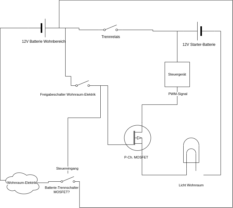

Guten Morgen,
ich habe ein Wohnmobil (Camper basierend auf einem Kastenwagen). Es gibt
für den Wohnbereich eine 12V Batterie und natürlich eine 12V
Starterbatterie für den Motor. Zwischen den Batterie Plus-Polen gibt es
ein Trennrelais, das die Batterien verbindet, wenn die Spannung einer
der beiden Batterien > ~13V, also bei Ladung der Batterie
(Lichtmaschine/230V Netzteil).
Dann gibt es noch einen Zentralschalter für die Wohnraum-Elektrik, nur
wenn dieser geschlossen ist, ist im Wohnraum Spannung (Lampen,
Wasserpumpe, ...) vorhanden, gesteuert wird das über einen
Batterie-Trennschalter, genaue Eigenschaften kenne ich aber nicht.
Jetzt zum eigentlichen Thema: Das Fahrzeug wird auch im Alltag als
Zweitwagen verwendet. Dann ist die Wohnraum-Elektrik aber abgeschaltet
und auch im Kofferraum kein Licht. Nun habe ich etwas gesucht und den
serienmäßigen Steckverbinder für das Laderaumlicht gefunden. Das Kabel
kommt wohl von einem Fahrzeugsteuergerät und schaltet 12V drauf, wenn
die Laderaumtür geöffnet wird, es handelt es sich nach Recherchen wohl
um ein PWM-Signal. Ich könnte nun einfach eine Lampe anschließen und
hätte Licht im Laderaum. Im Camping-Modus soll die Lampe aber
abgeschaltet werden, um die Starterbatterie nicht leer zu ziehen, wenn
die Tür länger offen steht.
Elegant fände ich es, das PWM-Signal über einen MOSFET zu schalten, max.
75W Leistung erlaubt das Fahrzeug-Steuergerät für die Lampen. Wenn der
Freigabeschalter für die Wohnraum-Elektrik also geöffnet ist, soll das
PWM-Signal durchgeschaltet sein, um Licht im Laderaum zu haben.
Ich habe hierzu den P-Kanal-MOSFET IRF5305PbF ins Auge gefasst (V_DSS =
-55V, R_DS(on) = 0.06Ω, I_D = -31A, V_GS = ± 20V, V_GS(th) = -2 bis
-4V).
Nur kenne ich mich mit der Schaltungstechnik noch nicht besonders aus.
Kann ich das so machen? Ich habe mich etwas eingelesen und sehe das
Problem, dass bei geschlossenem Schalter für die Wohnraum-Elektrik am
Gate des MOSFETs je nach Ladezustand der Wohnraum-Batterie 9-14V
anliegen können. Ist die Laderaumtür geöffnet, dann liegen dort je nach
Ladezustand der Starterbatterie und Lichtmaschinenstatus ca. 12-14V an.
Geht man von z.B. 12,5V aus und die Wohnraumbatterie ist nur noch bei
10V, dann hätte man eine Differenz von -2,5V und wäre in einem Bereich
des MOSFETs, wo sich dieser im Übergangsbereich zwischen hohem und
niedrigen Widerstand auf der Drain-Source-Strecke befindet.
Ich kann natürlich auch einfach einen zusätzlichen Schalter in Reihe
schalten (Relais scheint mir zu viel Strom zu verbrauchen), aber da die
MOSFET-Variante eleganter erscheint, was für Möglichkeiten habe ich so
eine Schaltung zu realisieren? Brauche ich tatsächlich eine
Potentialtrennung oder sowas?
Grüße
Patrick
Patrick S. schrieb:
> Zwischen den Batterie Plus-Polen gibt es ein Trennrelais
Und die Minuspole sind in der Realität direkt miteinander verbunden?
Falls das so ist, dann ist dein Schaltplan falsch.
Falls das nicht so ist, dann viel Spaß, denn dann darfst du niemals
irgendwie mit einem Gerät zufällig diese beiden "Massen" miteinander
verbinden. Das ist besonders dann kritisch, wenn einer der beiden
Minuspole auf dem Blech des Fahrzeugs hängt. Allgemein ist es eine ganz
schlechte Idee die "Masse" (hier die Minuspole) von irgendwas zu
schalten. Denn diese Masse ist meist der Bezugspunkt für alles Mögliche.
Ein Tipp: schreib + an die Batteriesymbole, damit man sicher weiß, was
für dich Plus ist. Im Allgemeinen ist der dünne, lange Strich der
Pluspol. Und deshalb wird der Mosfet über die Bodydiode immer leiten.
Noch ein Tipp: schreib Namen an die Bauteile, dann muss man nicht vonm
"Schalter links oben" oder "P.-Ch. MOSFET" schreiben, sondern einfach
nur "S1" und "T1". Besonders vorteilhaft ist das dann, wenn es links
oben mehrere Schalter oder mehrere P-Mosfets in der Schaltung gibt.

von Michael B. (laberkopp)
Patrick S. schrieb:
> . Kann ich das so machen?
So lange du den Minuspol der Batterie mit nichts anderem ausser der
Lampe verbindest: nein.
Ein Stromkreis heisst Stromkreis weil er ein Kreis mit Hin und Rückweg
ist, und ein MOSFET braucht 2 Kreise: einen Steuerkreis und einen
Lastkreis.

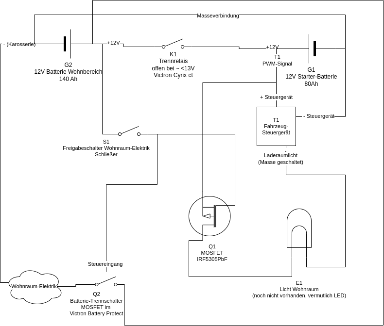

von Patrick S. (psar04)
Ja, entschuldige, das habe ich vergessen einzuzeichnen, die Minuspole
sind miteinander verbunden. Es gibt natürlich auch noch Sicherungen an
der Batterie und für die Verbraucher im Fahrzeug. Das habe ich zur
Vereinfachung des Schaltplans weggelassen. Mir geht es erstmal darum zu
wissen, wie ich mein Vorhaben am Besten realisieren kann.
Danke für die weiteren Tipps. Ich habe den Schaltplan überarbeitet.

von Wolf17 (wolf17)
Wenn T1 wirklich ein PWM Signal ausgibt, liegt das bei 0 bis 12V.
Schwierig.
Da empfehle ich statt Q1 einen mechanischen Schalter in der Nähe der
Tür.
1. Der Mosfet leitet noch immer dauerhaft über seine Bodydiode.
2. Ein P-Mosfet schaltet ein, wenn sein Gate negativer ist als seine
Source.
Lothar M. schrieb:
> Source.

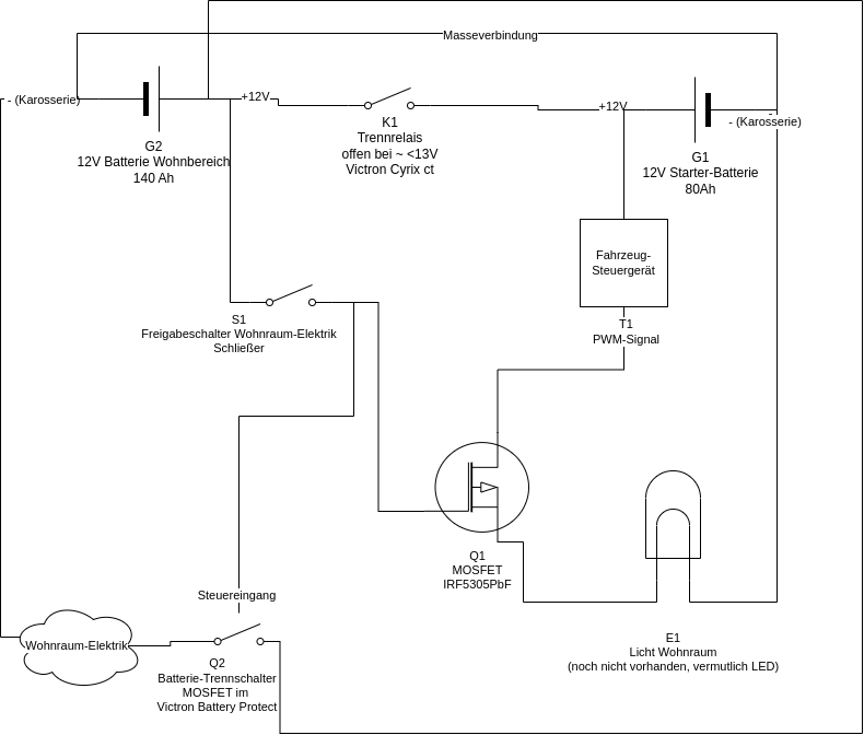

Hier die Korrektur. Der Fehler war: An der Lampe liegen dauerhaft 12V
an, die Masse wird geschaltet. Ich habe es nun umgedreht in der
Schaltung.
Ich bräuchte dann wohl zumindest noch einen Pull-Down-Widerstand am
Gate. Wegen der PWM-Thematik wird es aber voraussichtlich gar nicht
funktionieren.

von Wolfram Z. (wolfram_zucker)
Hallo Patrick S,
bei der Lampe steht "Licht Wohnraum". Die soll doch vermutlich nicht vom
Freigabeschalter Wohnraumelektrik abgeschaltet werden?
Ich dachte, es geht um die Laderaumbeleuchtung.
Dann zuerst die Frage:
Wolf17 schrieb:
> Wenn das alles "komfortgesteuert" ist, dann einfach mal probieren, ob
> das Laderaumlicht nicht nach xx Minuten automatisch abgestellt wird,
> oder ob es dafür sogar einen Menupunkt gibt.
Wenn nicht:
Jetzt sieht es schon besser aus.
Zuvor war der Mosfet wohl verkehrt herum.
Wenn das Fahrzeugsteuergerät die Lampe wirklich masseseitig schaltet
(wahrscheinlich auch ein Mosfet, ein gebräuchlicherer N-Kanal), macht es
das einfacher, weil der P-Kanal-Mosfet nicht mit dem PWM-Rechteck "mit
tanzen" muss (nicht unmöglich, aber unschön).
Ob ein Pulldown-Widerstand nötig ist, hängt etwas vom Steuereingang
links unten ab. Wahrscheinlich hat der schon Pulldown-Wirkung.
Der Mosfet könnte auf jeden Fall noch eine Schutzschaltung am Gate
vertragen: ca. 15V Zenerdiode zwischen Gate und Source, Kathode
("Pfeilspize", Markierungsring) Richtung Source, sowie ein Vorwiderstand
ca. 200 ... 1000 Ohm zwischen Freigabeschalter und Gate.
Bliebe das Problem, wenn die Spannung der Wohnraumbatterie mehr als die
Schwellspannung niedriger ist als die der Starterbatterie.
Theoretisch würde es nützen, den Freigabeschalter an die Starterbatterie

Doch, das war meine Idee. Wenn der Freigabeschalter S1 geschlossen ist
(Camping-Modus), soll die Lampe E1 deaktiviert sein, um die
Starter-Batterie G1 nicht zu entladen, die Beleuchtung erfolgt dann über
andere, nicht eingezeichnete Leuchten über die Batterie G2. Wenn S1
geöffnet ist, soll E1 leuchten (Alltags-Betrieb).
Es handelt sich um einen Kastenwagen mit Campingausbau. Die Lampe E1 ist
im Wohnraum. Der Wohnraum ist im Laderaum des Kastenwagens. Ich habe es
Laderaumlicht genannt, weil das das Licht ist, welches serienmäßig vom
Fahrzeughersteller verbaut wurde. Also geschaltet über das
Fahrzeugsteuergerät T1 und gespeist von der Starterbatterie G1.
Im Alltag ist S1 geöffnet, daher habe ich dann gar kein Licht hinten im
Fahrzeug, wenn ich z.B. Einkäufe dort reinstelle.
> umzuklemmen (wenn das wirklich nur ein Schalter wäre).
Ja, es ist nur ein Schalter, das wäre eine Methode, über die ich
nachdenken werde. Dann wird die Starterbatterie zwar etwas entladen,
wenn S1 geschlossen ist, allerdings dürfte der Strom sehr gering sein.
Hoffe ich zumindest.

Ja, das wird zu wenig sein. Für die Starterbatterie G1 muss man bei
aktiver Lichtmaschine von um die 14V ausgehen. Wenn das Trennrelais
geöffnet ist und die Batterie G2 nur noch bei 10V liegt, sollte die
Threshold-Spannung mit etwas Puffer mindestens bei 6V liegen.So einen
MOSFET habe ich gerade auch nicht finden können.
