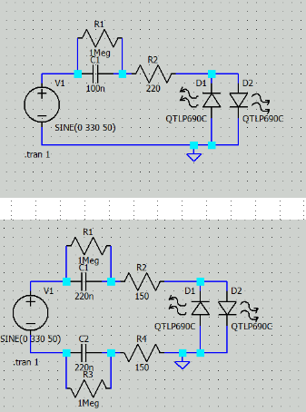

Sind diese beiden Schaltpläne prinzipiell äquivalent, wenn man von
Bauteiltoleranzen und geringen Unterschieden absieht?
*Erklärung:*
Um LED an Netzspannung zu betreiben, gibt es viele Lösungen, die - je
nach Anforderung - passend sind oder aber sogar gefährlich. Die
Grundlage ist aber immer die gleiche. Die "guten" Vorschläge
berücksichtigen, dass es recht schwer ist, Widerstände, die für
Netzspannung geeignet sind, zu finden. Daher raten diese zwei
Widerstände in Serie. Die Kondensatoren wiederum werden mit mindestens
400V veranschlagt. Das macht dann eine "dicke Wurst" an einer Seite der
Schaltung.
Mein Gedanke ist daher, die Schaltung zu "spiegeln". Damit sind die
Widerstände, aber auch die Kondensatoren aus der Gefahrenzone.
Die Schaltungen sind nicht absolut äquivalent, aber sie dürften beide
funktionieren und in etwa das gleiche machen.
Aber bevor Du darüber nachdenkst, sowas ohne Siebkondensator zu
betreiben... rechne doch mal aus, wieviel Ampere eine der LEDs mit den
220 oder 300 Ohm in den Arsch bekommt wenn man das im Bereich der
Scheitelspannung (~340V) einsteckt...

Ja, du hast recht. Der Siebkondensator / -widerstand ist auf meinem
(Schalt-) Plan, aber nicht in der schnellen LtSpice Schaltung.
Ich würde ihn auf 22nF ansetzen und den Widerstand auf wenige Ω.
Allerdings habe ich keine Idee, diese zu berechnen, da mir ja die
entsprechenden Werte der Kondensatoren - wie serieller Widerstand -
Fehlen.
Wenn du mir helfen kannst - Erfahrung hast, bin ich dir für Hilfe
dankbar.
Das ist doch nun wirklich nicht schwer. Je nach Strom ein 100..300nF
Kondensator, der muss ein X2-Typ sein, dann ein Widerstand zur
Strombegrenzung, 300 Ohm reichen eigentlich. So klein wie möglich
(besserer Wirkungsgrad), so groß wie nötig (damit der Einschaltstrom
nichts tötet). Danach muss man einen Siebkondensator einsetzen, der die
Stromspitze beim Einschalten aufnimmt, er darf davon nicht bis zu einer
Überspannung aufgeladen werden. Im Moment des Einschaltens bildet das
einen kapazitiven Spannungsteiler, der an 340..350V angeschlossen wird.
Heißt, ein 100nF Zwischenkreiskondensator würde durch einen 100nF
Strombegrenzungs-Kondensator auf 170..175V aufgeladen - hier muss man
also irgendwas im µF-Bereich wählen, um in sichere Bereiche zu kommen
(oder die Stromspitze in irgend einer Art Überspannungsschutz
verheizen).
Die Lösung mit dem Siebkondensator funktioniert aber nur, wenn man man
nach dem X2-Kondensator eine Gleichrichtung vornimmt. Das spart die
zweite LED für die zweite Halbwelle, wenn man mehrere LEDs braucht, kann
man die in Reihe schalten. Einweggleichrichtung funktioniert (sieht dann
aus wie eine Villard-Spannungsverdopplerschaltung und bringt auch 680V
am Ausgang wenn man den offen lässt - also niemals ohne Last oder
Spannungsbegrenzung betreiben), aber es darf auch ein kleiner
Brückengleichrichter sein. Was immer man da als Gleichrichter einsetzt,
auch der muss den Einschaltstromstoß aushalten.
Wenn man es normgerecht basteln will, muss der Entladewiderstand so
gewählt werden, daß er den Kondensator beim Ziehen des Steckers in einer
bestimmten Zeit auf einen ungefährlichen Wert entlädt (die geforderte
Zeitspanne müsstest Du Dir raussuchen), der kann also nicht beliebig
groß sein und er muss ebenfalls für den dauerhaften Betrieb an
Netzspannung geeignet sein.
Die einfachere Schaltung mit nur einem X2-Kondensator reicht aus. Der
ganze Aufbau hat keine galvanische Trennung vom Stromnetz und muss daher
sowieso absolut berührungssicher eingebaut werden. Ob der Kondensator in
der Phase liegt oder diese durch die zweite Verbindung direkt durch
geht, ist völlig egal.
Außerdem wäre der Einschaltstrom doppelt so hoch, wenn der Kondensator
geladen bleibt und beim nächsten Einschalten oder -stecken die Polarität
gerade umgekehrt anliegt. Der Entladewiderstand R1 ist nicht nur wegen
Berührungsschutz, sondern auch funktionell notwendig.
