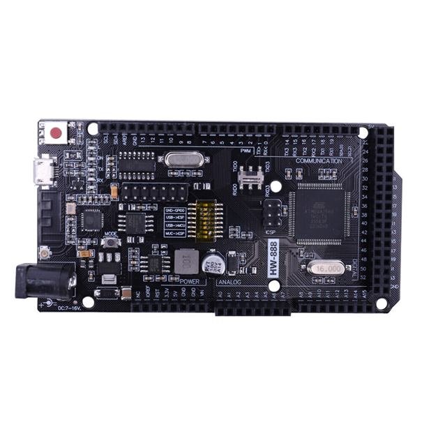

Ich habe folgendes Bord und möchte WiFi nutzen, leider keinen Erfolg!
Was mache ich falsch? Kann mir jemand weiterhelfen?
Mega R3 ATmega2560+WiFi ESP8266 USB-TTL CH340 32M Memory for WeMos MEGA
2560 QDE
#include "wifi_control.h"
#include <WiFiEsp.h>
Wie ist die richtige DIP Schalter Einstellung für das Bord um WiFi zu
betreiben und welche Biblothek ist erforderlich?
Fehlermeldung:

avrdude: stk500v2_ReceiveMessage(): timeout

Hast du das Board ohne Dokumentation gekauft? Frage den Händler, denn
der hat dafür Geld gemommen!
Die Platzierung der Antenne ist schlecht. Der Hersteller hat offenbar
nicht mal dieses Dokument gelesen:
https://www.espressif.com/sites/default/files/documentation/esp8266_hardware_design_guidelines_en.pdf
Da ist zu befürchten, daß es noch mehr Mängel hat. Wenn der Händler
keine ordentlich Doku bereit stellt, würde ich es zurück geben.
von Sherlock 🕵🏽‍♂️ (rubbel-die-katz)
Vermutlich ist vorgesehen, die beiden Mikrocontroller getrennt zu
programmieren. Den ATmega2560 mit dem standard Core für AVR, und den
ESP8266 mit dem Core für ESP8266:
http://stefanfrings.de/esp8266/index.html#prog
von Harry R. (harry_r2)
timeout, das erinnert mich böse an zwei Probleme, weiss nicht mehr,
welches es bei mir letztlich war:
1.
Anderer Bootloader, der z.B. auf 57600 statt auf 115200 arbeitet. Da
gibt es ja neben dem "Original" noch Optiboot und und und... Teilweise
auf dem "gleichen" Arduino Board je nach Prozessor unterschiedlich. Z.B.
Mega1280 <=> Mega2560
2.
Ein vorhandenes Programm hatte für das Timing (für  WS281x) IRQs
ziemlich lange abgeschaltet, die Serielle kam nicht durch. Ich weiss,
"das kann nicht sein" weil von einem extra Pin der Seriellen ein
Hardware-Reset ausgelöst wird der in den Bootloader statt in mein
Programm geht. Vllt war es auch nur die Stromaufnahme der LED-Matrix
(bzw. Kette als geometrische 8x32 Matrix).
Vielleicht braucht das Board ein Netzteil. Ohne Doku ist das eine schöne
Ratestunde.
