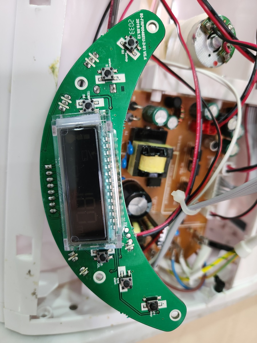

Ich habe eine ca. 6 Jahre alte Milchzubereitungs-Maschine.
Funktioniert noch einwandfrei, jedoch habe ich seit gestern keine
Hintergrundbeleuchtung des Displays mehr - das war bisher immer blau
beleuchtet.
Ich habe das Teil mal aufgeschraubt, bin aber technisch nicht sonderlich
versiert und konnte keine augenscheinliche Ursache finden.
Kann mir evtl. jmd. helfen?
Ich hoffe die Bilder sind hilfreich.
Danke und Gruß

Die Beleuchtung verbirgt sich zwischen Display und Platine.

Und hast du einen Tipp für mich? Woran könnte es liegen, dass die
Beleuchtung nicht mehr funktioniert und kann man als Laie etwas machen?
Sören K. schrieb:
> Woran könnte es liegen, dass die Beleuchtung nicht mehr funktioniert
a) Die Display-Beleuchtung wird von 1 oder 2 Treibertransistoren
angesteuert werden. Diese könnten defekt sein.
ausserdem:
b) Es können möglicherweise 2 LED in Reihe geschaltet sein, von denen
eine ausgefallen ist.
hm ... Versuche, an den kurzen Seiten des Displays LED zu
identifizieren. Wenn es zwei in Reihe sind, läßt sich identifizieren,
von wo aus die Einspeisung der LED erfolgt.
Typische Verschaltung:
Transistor (Emitter) --- LED |>|--- LED |>|--- Widerstand ---- GND
Da sollte man mit einem Multimeter Spannung zwischen "Transistor" und
"Gnd" messen können (das bedeutet: Die Transistoren funktionieren, und
Theorie b) trifft zu.
Du kannst auch folgendes ausprobieren:
Nimm eine alte, schlappe Lithium Knopfzelle (CR2016, CR2025, CR2023).
Die gibts in der Batterie-Rückgabe beim Aldi oder Penny. Sie sollte noch
mindestens 2.5 Volt liefern. Klebe an den Plus- und Minuspol der Zelle
einen Draht fest mit Tesa an. Dann prüfe nach, ob beide LED einzeln
leuchten, indem du die Anschlüsse der LED mit den Drähten berührst.
Wenns "sorum" nicht geht, pole deine Drähte andersrum, und prüfe noch
mal
Du kannst diesen Funktionstest "in der Schaltung" machen, solltest diese
jedoch von Versorgungsspannung gehtrennt haben.
