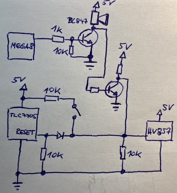

Hallo Leute,
Ich bastele gerade an einer Schaltung, die eine LED (bzw. hier eine
Glimmlampe am HV857 EL-Treiber IC) bei erreichen der Schwellenspannung
von ca. 4,55V aufleuchten lassen soll. Parallel dazu soll diese
Glimmlampe unabhängig vom TL7705 Ausgangszustand auch per Taster
betätigt werden können.
Der HV-857 bekommt dann ein logic High, entweder über den RESET Ausgang
des TL7705, oder per Taster der an Vcc 5V hängt.
Ich kann nicht einfach den Ausgang des TL7705 an 5V (über den Taster)
legen, sondern müsste ihn am Knotenpunkt „entkoppeln“
(Widerstand/Diode?).
Mit zB. 10K Ohm in Serie am RESET-Ausgang funktioniert es nicht, da
leuchtet die Glimmlampe dauerhaft.
Mit der im Datenblatt vorgeschlagenen Schaltung („Eliminating Undefined
States using PNP transistor“) funktioniert es einwandfrei.
Warum ist das so?
Würde sich das Ganze auch mit dem RESET-IN Eingang lösen lassen? Da wird
aber ein kurzer Puls nach Vcc erwartet, oder?
Wie würdet ihr das mit den gegebenen ICs lösen?
Viele Grüße
Alexander

von Michael B. (laberkopp)
Alexander H. schrieb:
> Warum ist das so?
Der RESET Ausgang ist open collector, er braucht einen pull doen
widerstand um zu funktionieren, der ist in der Schaltung drin.
Die Verknüpfung vom TL7705 Ausgang und Taster ist einfach möglich, in
dem der Taster dem Ausgangstransistor parallel geschaltet wird, also von
RESET nach +5V.
Du brauchst aber einen Widerstand von RESET nach Masse, z.B. 10kOhm oder
wie wenig der HV-857 auch immer benötigt.
+5V--+-------+---
  +------+ Taster
  |TL7705|   |
  | RESET|---+----HV-857
  +------+  10k     |
GND --+------+------+

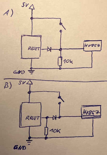

von Alexander H. (alexander_h732)
„ Ich sage 'müsste', auf dem Labortisch würde ich anstatt eines Tasters
per Multimeter gucken, ob wirklich kein Fehlerstrom fließt.“
Guter Hinweis! Hab das eben nochmal geprüft. Beim TLC7705 fließen 12mA
von Vcc>RESET.
„Du hast die Schaltung auf dem Tisch, also kannst Du selbst messen, was
los ist. Der 10k macht keinen Sinn, digitale Signale entkoppelt man mit
Dioden.“
Zwei Versionen mit 1N4148 hab ich getestet, bei Version A fließen 0,8mA,
bei Version B 0.(0V am Knotenpunkt bei beiden Versionen).
Ich würde vermuten, Version B ist die bessere Variante, oder?
von Manfred P. (pruckelfred)
> von Vcc>RESET.
Wo sollen die hin, ist der TLC zu diesem Zeitpunkt ohne Versorgung?
Nicht glaubhaft. 10k @ 5V = 0,5mA, wohin fließen die restlichen 0,3mA?
Wenn das der Eingangsstrom des HV857 sein sollte, fließen die auch bei
B, also 0,3mA.
Bei B ist die Leitung entweder high oder offen, bei A ist durch den 10k
wenigstens etwas low gegeben.

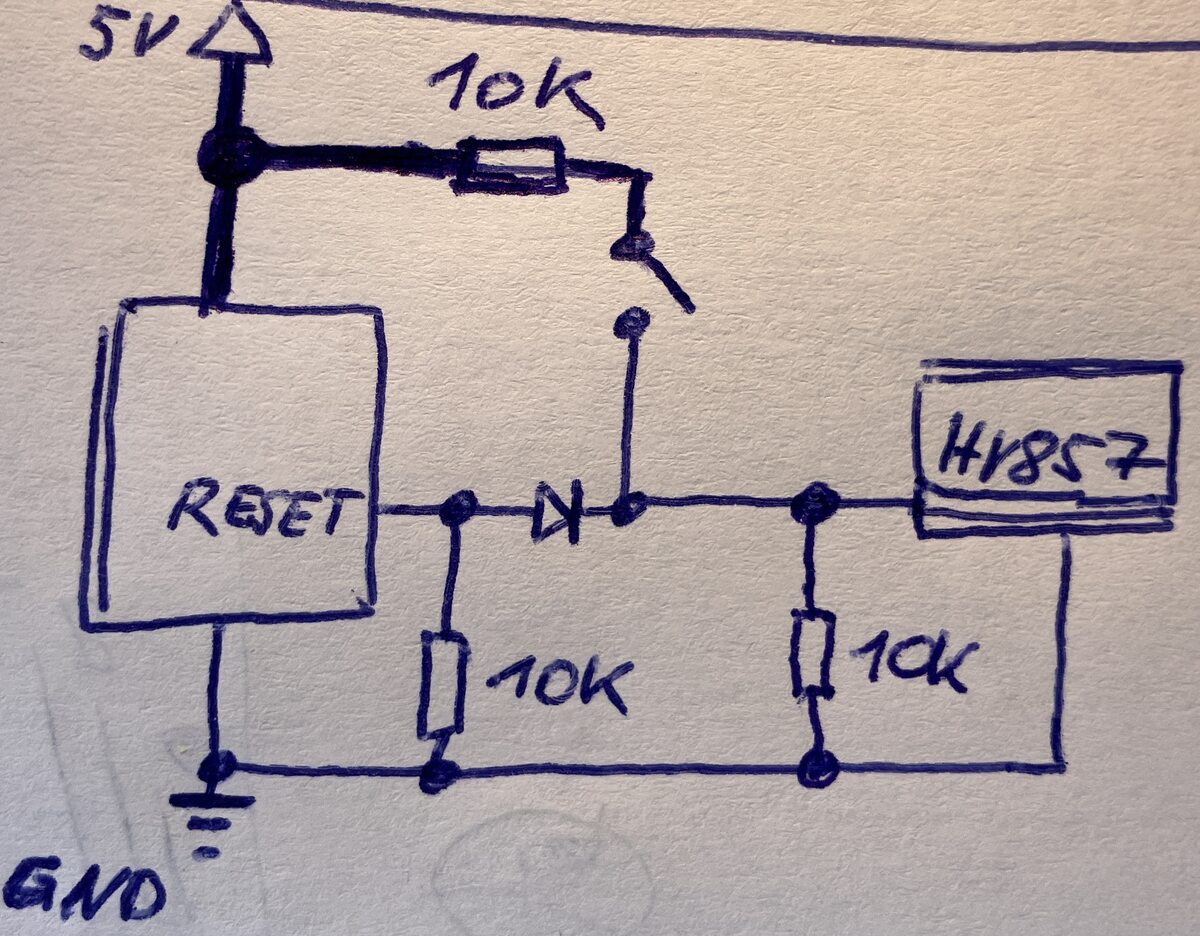

Ich frag mich auch, wo die 12mA hinfliessen sollen.
Der TLC hängt an der Versorgung, hab ich überprüft.
Hab nochmal einen Pullup am Taster und einen Pulldown am HV857 einfügt.
Ist das so besser?
Dann hab ich noch die zusätzliche Option, die Glimmlampe gleichzeitig
zum Buzzer einzuschalten, getestet.
(Einfacher wäre der RESET IN am TLC7705, aber ich will das Ganze später
noch an einem TPS61010 Boost Wandler nutzen, der keinen RESET IN hat.)
Der NPN am Atmega gibt ein LOW aus, also hab ich einen zusätzlichen
Transistor (2N3904) als Inverter genutzt.
Das läuft scheinbar(Basiswiderstand 180k, 47k am Kollektor) und
verbraucht kaum Strom. Kann man das so machen und passt die
Dimensionierung ungefähr?
von Jens G. (jensig)
Das passt doch hinten und vorne nicht. Schon die ursprüngliche Schaltung
konnte doch gar nicht funktionieren (kein H-Pegel bei PowerGood).
Du willst, dass die Lampen an gehen, also dass der HV-Eingang auf H
geht, wenn:
- der TLC PowerGood meldet (also beide Reset-Ausgänge (OC-Ausgänge) sind
inaktiv (der pull-up/down bestimmt den Pegel)
- oder Du die Taste drückst
- oder der Buzzer tutet
Das geht nur, wenn Du einen PullDown-R nimmst, und für die drei
Einschaltsignale PNP-Transistoren nimmst. Entkopplung über Dioden geht
nicht, wenn man wenigstens die Datenblattangaben nicht komplett
missachten will.
Also beim TLC dem RESET (nicht /RESET) einen Pulldown-R (47k oder so)
spendieren, und die B eines PNP nachschalten, E an +, C zum HV.
Schalter direkt von + zum HV.
ATMega (wenn der bei H tuten soll) einen PNP in Basisschaltung
nachschalten. E zum µC, C zum HV, B über 47k nach Masse.
Damit sollten alle drei unabhängig voneinander aktiv den HV einschalten
können.

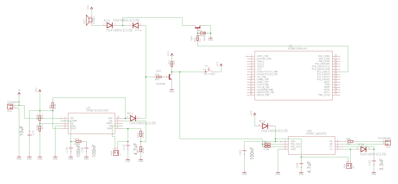

Ich bin’s nochmal, diesmal möchte ich das gleiche Problem lösen, aber
statt TL/TLC77… nun mit TPS61010 (boost Wandler mit low-bat Ausgang).
Der TPS erzeugt ein low, wenn die per Spannungsteiler eingestellte
Schwelle erreicht wird. Da ich das Buzzersignal vom Atmega ohnehin
invertieren muss, kann ich diesen Transistor nutzen.
Der HV857 soll die Glimmlampe bei Tastendruck, gleichzeitig zum Buzzer
und bei Unterspannung einschalten.
Es läuft so wie im Schaltplan gezeichnet zwar meistens, aber es kommt
immer wieder zu Resets des Atmega.
Am Oszi kann ich dann einen Spike auf der Versorgungsleitung sehen. Vcc
ist 3,0V.
Ich hab dem HV857, der die Glimmlampe betreibt eine Diode an Vcc
spendiert. Ohne Diode stört er mit ~400Hz. Das hat schon etwas geholfen
und die Resets sind seltener geworden.
Auffällig ist, dass bei Berührung des Basiswiderstands des (Invertier-)
Trabsistors ebenfalls immer ein Reset ausgelöst wird.
(die Diode zum Buzzer ist wahrscheinlich nicht nötig, hat aber auch ein
bisschen geholfen).
Hat jemand eine grobe Idee, was da passiert?

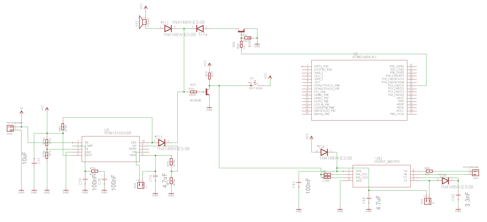

Kann jemand nochmal über den Schaltplan schauen?
Der oben gezeigte Schaltplan war nicht ganz korrekt, das hab ich nochmal
korrigiert.
Es funktioniert so in 95% der Fälle, aber immer wieder führt die
Tastenbetätigung (egal ob per Buzzer, Taste, oder durch Unterspannung
ausgelöst) zum Reset des Atmega.
Spannungsversorgung ist >2,7V (bod Level passt auch) und die Versorgung
ist sternförmig.
Scheinbar driftet ein Potential, aber ich bin mit meinem Latein am Ende.
Ist die Dimensionierung des Inverters korrekt?
Bei Berühren der Basis des Transistors lässt sich oft ein Reset
auslösen.
Was mich wundert, ist dass es überhaupt nicht mehr funktioniert, sobald
man einen Pulldown R (auf GND) am HV857 Enable Pin einsetzt.
Dann führt ein Aktivieren des HV857 per Unterspannung (über den
TPS61010) zum Reset.
Ist die Art des Anschlusses von S1 ernsthaft so gemeint?
Zwischen Kollektor und S1 würde ich wenigstens einen Widerstand
schalten.
Bei Versorgungsspannung direkt über Kollektor-Emitter wird der Strom nur
durch die begrenzte Verstärkung des Transistors limitiert.
Oh Mist, Danke Rainer!
Da muss auf jeden Fall ein Vorwiderstand an Vcc. Wäre 10k ein passender
Wert?
Kann jemand die ungefähre Dimensionierung des Basis- und
Emitterwiderstands am Inverter-Transistor (2N3904) abschätzen?
Mit welchem Strom müsste ich da rechnen?
Ich vermute, dass evtl. dadurch die Resets ausgelöst werden.
Könnte vielleicht die Basis „definiert nach Masse“ abschließen noch was
bewirken? Im Artikel zum Basiswiderstand wurde das als Gegenmaßnahme
gegen Störeinstrahlungen erwähnt.
Ich frag mich immer noch, ob der Enable Eingang des HV857 in dieser
Konfiguration einen Pulldown benötigt oder nicht. Ich messe um die
0,1-0,2V ohne (und mit Pulldown kommt es zu besagten Resets bei
Betätigen über den TPS).
