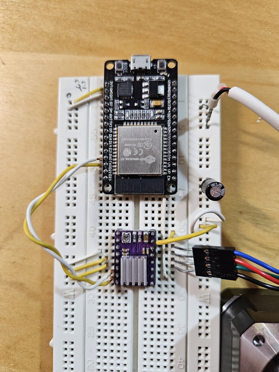

ich komme leider mit meinem Projekt nicht weiter. Kurz zu meinem
Problem: Ich habe einen alten Tresor und bekomme diesen nicht mehr auf.
Ich gehe davon aus, dass sich eine der drei Wählscheiben verzogen hat.
Meine Kombination funktioniert leider nicht mehr. Ich habe schon cal 600
Kombinationen jeweils im +/- Bereich meiner Zahlen händisch
durchprobiert aber ohne Erfolg. Daher wollte ich mit Technik ran ;)
Ich habe folgenden Code gefunden
https://github.com/eNBeWe/Safe-Autodialer
und habe mir auch alles besorgt und verschaltet.
Technik:
Stepper Nema 17 Model 17HS13-0404S1
Controller: NodeMCU ESP32
(https://www.reichelt.com/de/en/shop/product/development_boards_-_esp32_wi-fi_and_bluetooth_module-219897?country=de&CCTYPE=private&LANGUAGE=en)
Schrittmotor-Treiber: DRV8825
Umgebung: Platform IO - Visual code studio
Siehe auch die Fotos der Schaltung anbei. Jetzt zu meinem Problem. Das
Programm habe ich auf meinen µC geladen und es startet auch. Jedoch
läuft das Programm nicht sauber durch. Der Stepper läuft ganz kurz an
und dann passiert nichts mehr. Weiterhin wird der Stepper sofort richtig
heiß.
Was könnte ich weiter tun / überprüfen ?
Viele Grüße
Oli

Oli schrieb:
> Der Stepper läuft ganz kurz an und dann passiert nichts mehr. Weiterhin
> wird der Stepper sofort richtig heiß.
Ein Stepper läuft nicht an, sondern er macht Schritt für Schritt genau
das, was der Controller ihm sagt, jedenfalls solange das Lastmoment
kleiner als das erzeugte Drehmoment ist. Andernfalls dürfte er deutlich
laut werden.
Wenn der Motor "richtig heiß" wird, drückt der Treiber mehr Strom durch,
als dem Motor (auf Dauer) lieb ist. "Sofort richtig heiß" bedeutet, dass
der Strom deutlich zu hoch ist. Bei der Bewertung der Temperatur
solltest du allerdings berücksichtigen, dass die Auffassung von "richtig
heiß" bei Schrittmotor und Mensch u.U. divergieren.

von Oli (olimc)
Ich vermute die Kommunikation zw. Controller und Treiber funktioniert
nicht korrekt. Die Schaltung habe ich schon diverse Male kontrolliert.
von Sven B. (mainframeosx)
Hast du den Motor auch richtig angeschlossen? Am Treiber solltest du den
Strom noch einstellen, dazu gibt es auf google genug infos wie das Geht.
von Philipp H. (pille87)
Also was mir als erstes auffällt...
der GND der Motorversorgung ist nicht mit dem GND des ESP verbunden.
Außerdem hast du in deinem Programm 1/8 Schritte eingestellt aber am
Treiber 1/16.
