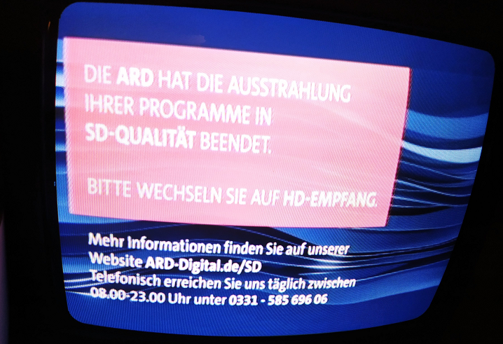

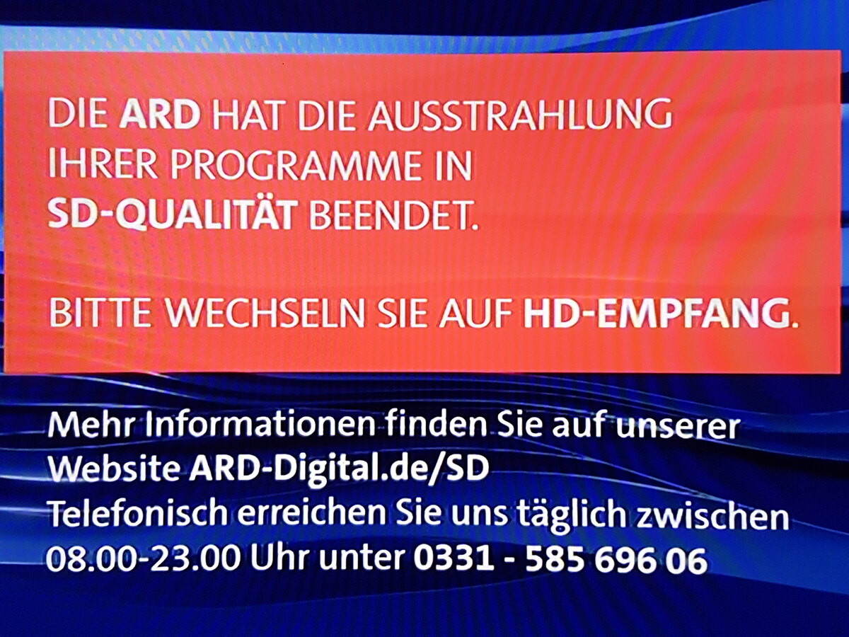

Gerade jetzt zum Jahreswechsel wurden die ARD-SD-Kanäle abgestellt,
derzeit wird noch eine Art Testbild gesendet. Die Österreicher haben den
Transponder gewechselt, da gibt es aber nur wenige unverschlüsselte. Und

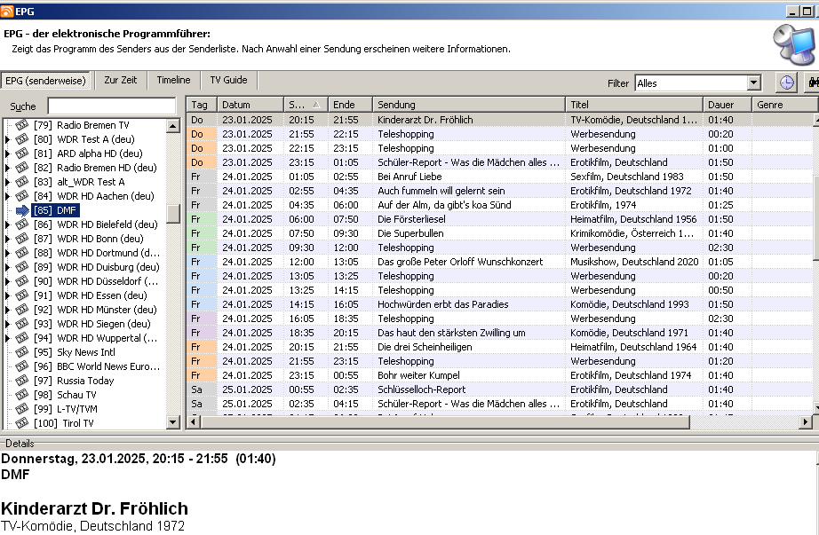

Nein, wird es nicht, mehrere PMT-Einträge können auf denselben Transport
Stream zeigen.
Ein Beispiel dafür sind die ARD-Regionalsender (besonders beim WDR ist
die Liste lang). Nur wenn gerade Regionalprogramm ausgestrahlt wird,
zeigen die auf den entsprechenden TS, ansonsten verbirgt sich hinter
allen derselbe.

von Lu (oszi45)
Ruft doch dort mal an! Du wirst eine lange Warteschlange erleben.
0331...

Als ich vor ein paar Tagen in den EPG geschaut habe, zeigte DMF
ganztägig nur Reklame. Gerade mal gucken, da sind wieder alte Filmchen,
gerade Roy Black als Kinderarzt. Leider sind die vielen
Werbeeinblendungen unerträglich, ich habe einige Sendungen aufgezeichnet
und per Avidemux bereinigt, und erst später angeschaut.
