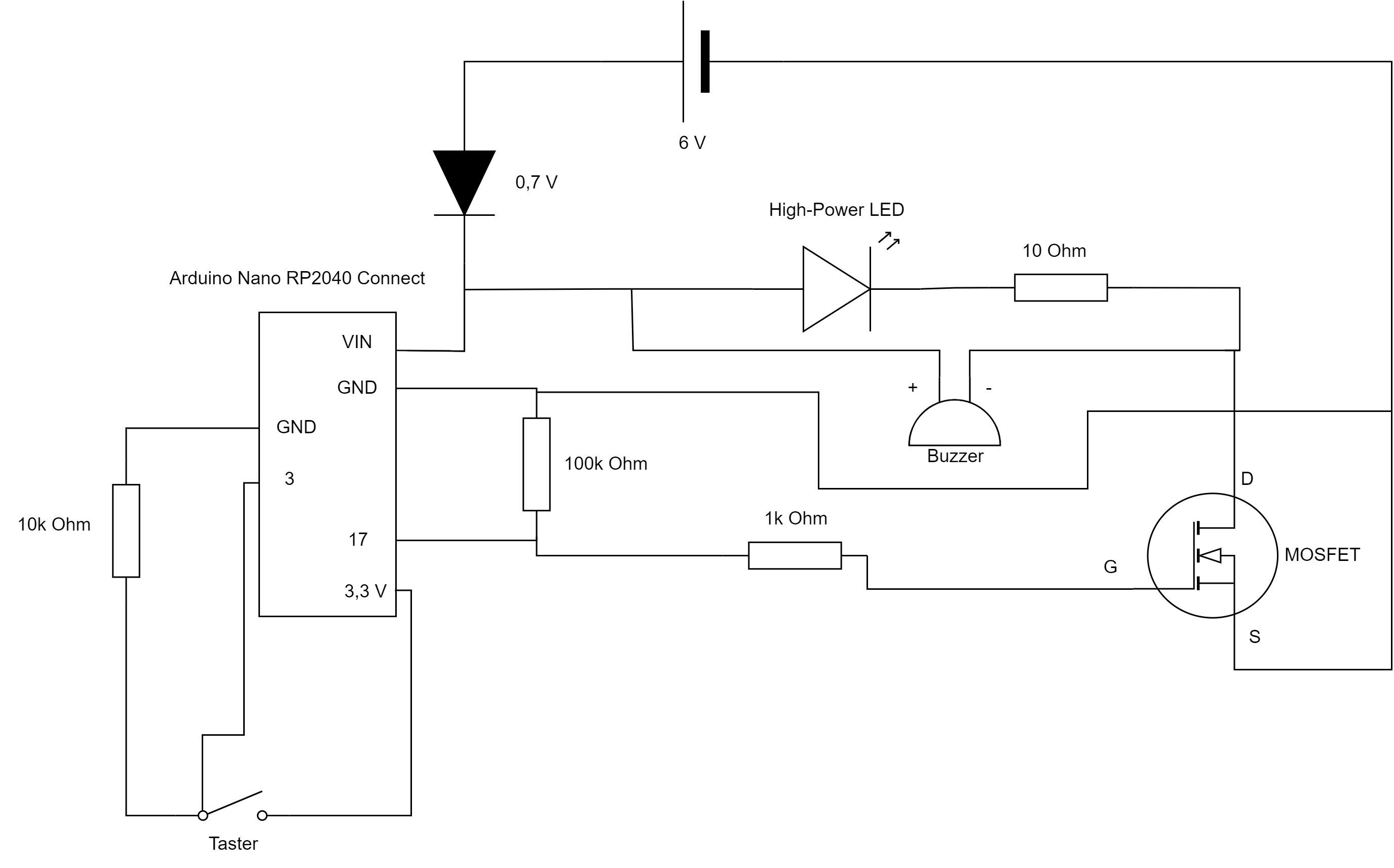

Nun aber zu meinem Projekt: Ein Arduino Nano RP2040 Connect soll über
seine internen Sensoren einen Sturz erkennnen und dann einen Alarm
auslösen. Zudem ist der Arduino mit Bluetooth an ein Handy angebunden
und besitzt zudem einen Taster. Der Alarm kann sowohl vom
Beschleunigungssensor des Arduinos, den Taster und zu Testzwecken über
das Handy ausgelöst werden. Der Taster wird über Kabel angeschlossen.
Wenn ein Alarm ausgelöst wird soll eine High-Power LED mit 2 V Spannung
und 350 mA Stromstärcke mit einem einfachen Active Buzzer im Takt von
0,1 Hz an- und abgeschaltet werden. Die LED ist über Kabel angebunden.
Die Versorgung übernehmen 4 x 1,5 V AA-Batterien, welche somit eine
Spannung von 6 V haben. Da die High-Power LED nicht über den Arduino
versorgt werden kann, habe ich mich für einen logic-level MOSFET
entschieden, der dann vom Arduino gesteuert wird.

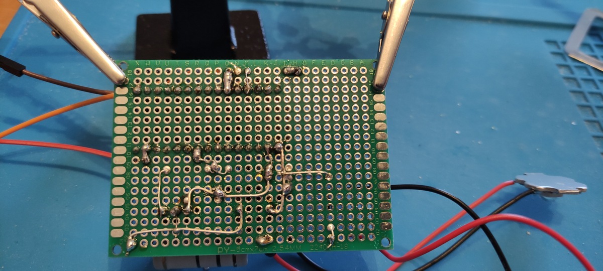

funktioniert. Dann habe ich meine Schaltung auf eine Lochrasterplatine
gelötet und hier funktioniert sie nicht mehr so richtig.

Ich bin erst mal von schlechten Lötstellen ausgegangen (ist meine erste
richtige Lötarbeit seit langer Zeit), habe aber keine schlechte
Lötstellen gefunden. Dann habe ich geguckt, ob der MOSFET zu wenig
Spannung auf dem Gate-Pin kriegt und nicht richtig durchschaltet. Laut
der Messung liegen ca. 3 V an, was bei meinem MOSFET reichen sollte.

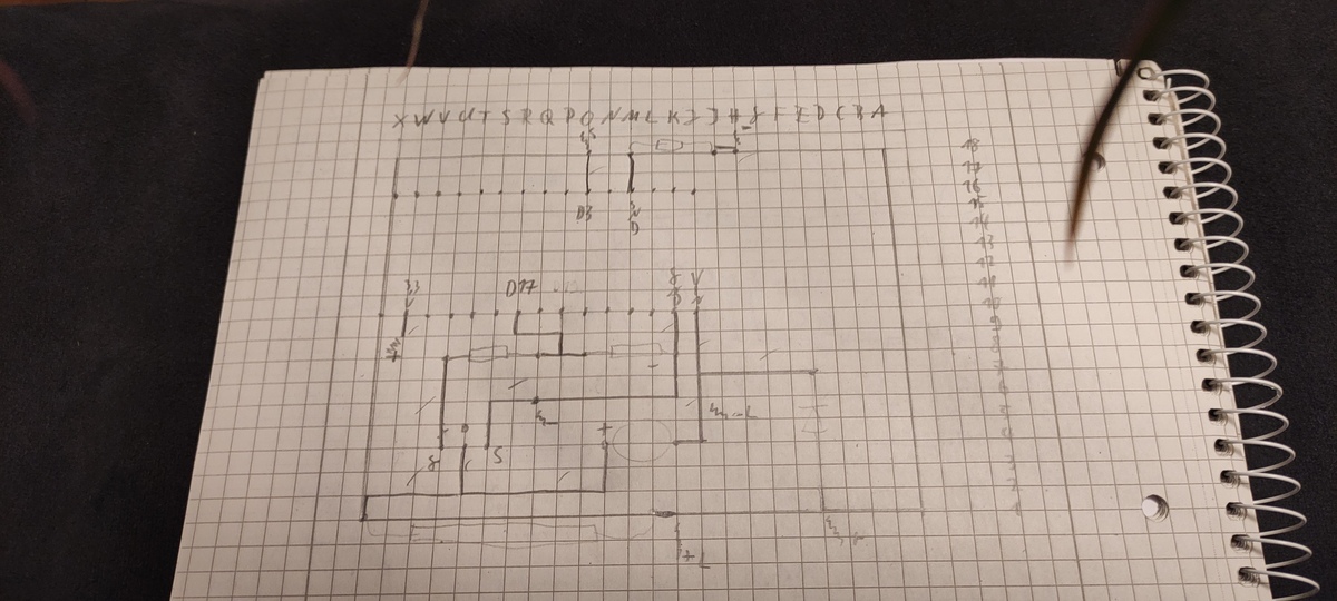

Ich habe einmal meinem Schaltplan als Bild angehangen und einmal meine
gelöteten Leitungen mit dem Plan, den ich als Vorlage genommen habe.
Mfg Nils
von Helmut -. (dc3yc)
Ja bei den vielen kalten Lötstellen kein Wunder. Versuche doch erst mal
etwas Übung zu bekommen! Oder verwende verbleites Lot, das klappt bei
Anfängern besser.

von Björn W. (bwieck)
Dein Buzzer und die Diode sind soweit man das auf deinem "Schaltplan"
erkennen darf, falschrum gepolt.
nein
Nils, du musst die Schaltung durchmessen. Kontrolliere die
Versorgungsspannung zwischen Buzzer+ und MOSFET S. Kontrolliere welche
Spannungen am MOSFET zwischen G+S sowie zwischen D+S anliegen.

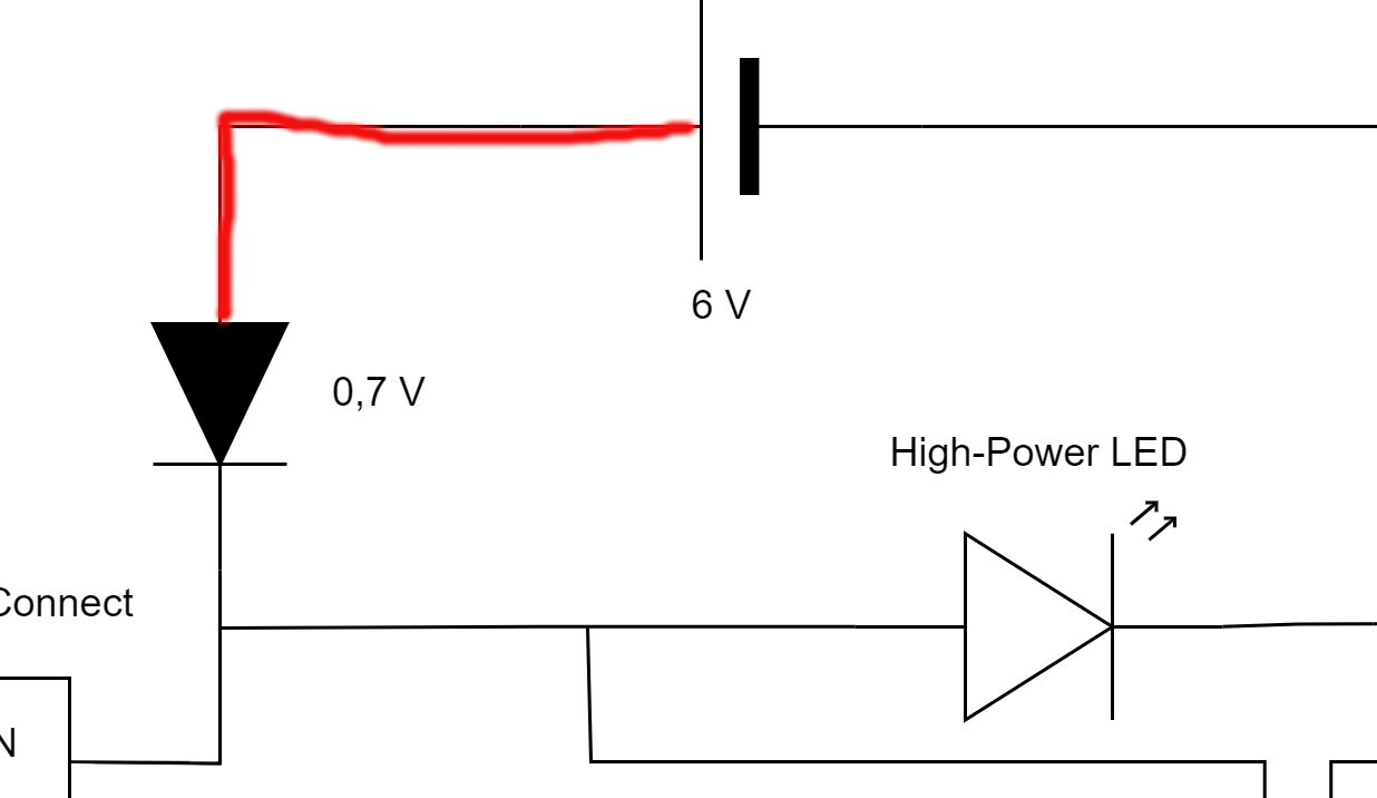

So etwa, systematische Suche. Wenn ich dann 350mA lese und ca. 3V am
Gate, ob das ganze Gebilde abfliegt, weil die Versorgung einbricht? Die
Batterie über eine Diode an den Arduino macht keinen Sinn und
Signalgeber und LED hinter dieser noch weniger. Die ganze Schaltung
taugt nichts.

von Nils (nilsk)
Ich habe gemessen:
Buzzer + und Mosfet S : 0V an und 4,8V wenn er aus ist
MOSFET G+S: 3,3V geschaltet, 0V ungeschaltet
MOSFET D+S: 0V geschaltet, 4,8V ungeschaltet

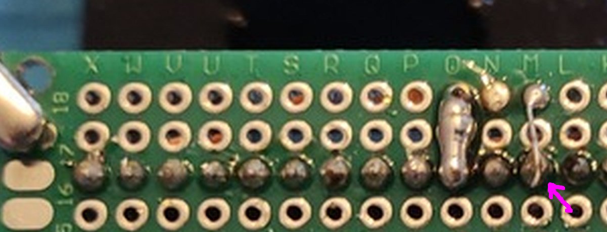

von Sebastian W. (wangnick)
M16 sieht schon sehr kalt aus ...
LG, Sebastian

von Sherlock 🕵🏽‍♂️ (rubbel-die-katz)
Also bricht die Spannung unter Last ein. Messe die Spannung am Ausgang
des Netzteils. Wenn sie da auch einbricht, ist das Netzteil überlastet
(evtl durch Kurzschluss).
Wenn nicht, muss sie irgendwo zwischen dem 6V Netzteil (oder Batterie)
und Buzzer+ verloren gehen.
Ist die Diode in Ordnung? Wenn deine Zahlen stimmen, fallen an ihr 1,2V
ab, das ist ungewöhnlich viel. Kontrolliere das.

Ich hatte mir zwei Pläne gemacht. Einmal den Schaltplan und einmal den
Plan, wie und wo die Bauteil und Leitungen auf der Platine gelötet sein
müssen. Irgendwie hat sich beim Erstellen des Lötplans ein Fehler
eingeschlichen, wodurch die LED und der Buzzer falsch rum eingelötet
wurden. Dementsprechend gar nicht richtig funktionieren konnten. Ist mir
aber erst gestern aufgefallen, da ich immer auf den Lötplan geschaut
habe, um meine Lötungen zu prüfen. Auf den Rat von Joachim B. habe ich
dann nochmal den Schaltplan mit meinen Leitung abgeglichen (hatte ich
beim Löten nur mit meinem Lötplan gemacht). Ist mir jetzt auch ein
bisschen peinlich das es jetzt daran lag.

von Wollvieh W. (wollvieh)
Wenn mans weiß, kann man das sofort erkennen. :)

Und übe bitte das Löten! Denn viele der Lötstellen sind echt gruselich!
von Andre K. (andre1980)
Nils schrieb:
> … wodurch die LED und der Buzzer falsch rum eingelötet
> wurden. …
Nils schrieb:
> … und die LED blitzt nur kurz, schwach auf, …
Wie kann eine verpolte LED kurz und schwach aufblitzen?
ich vermute durch die Induktivität im Buzzer. Beim Einschalten lädt sie
sich auf, beim Ausschalten entlädt sie sich durch die Diode.
Stichwort: Freilaufdiode
