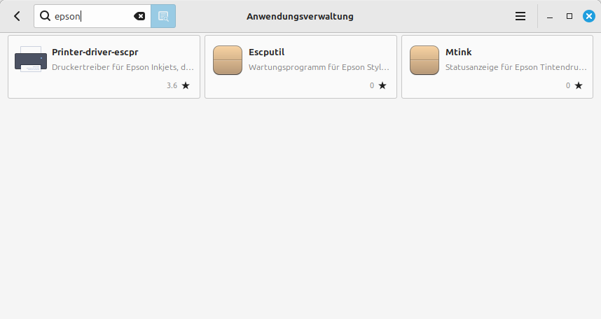

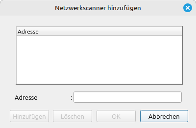

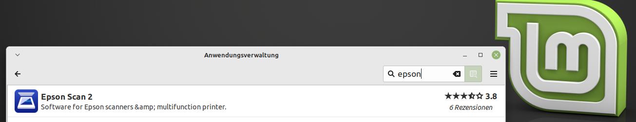

Über Google bei Flathub gefunden und installiert.
Jetzt strande ich hier: welche Adresse?
LG
Boy
von Kilo S. (kilo_s)
Gehe ich von USB als Anschluss aus, GAR KEINE!
Ansonsten schau halt selbst in deinem Netzwerk, keiner hier hat ne
Ahnung wie du das ganze konfiguriert hast.

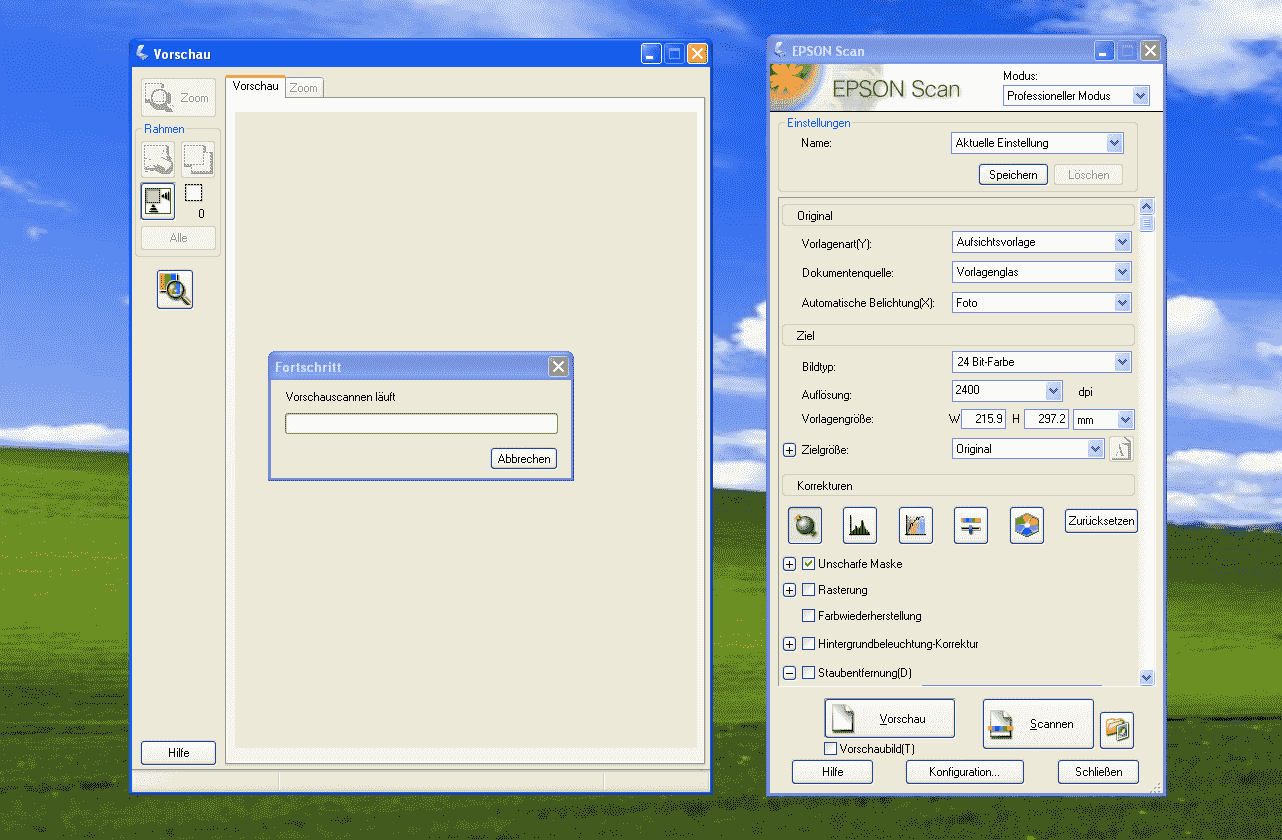

von Walter T. (nicolas)
Boy H. schrieb:
> wird von Windows Scan nicht erkannt (!).
Es wird sich wohl um einen USB-Scanner der ersten Generation handeln.
Die ältesten Treiber des Herstellers sind für Windows 98, seine neuesten
Treiber sind für Windows XP (32 Bit). Schon für Windows XP (64 Bit) gibt
es keine mehr.
Unter Windows wird das also wohl auch nichts mehr. Wenn der Scanner
irgendwie wertvoll ist, würde ich dafür einen Legacy-PC vorhalten,
ansonsten wird es wohl mal Zeit für einen Nachfolger. Auch die
CFL-Beleuchtung lebt nicht ewig.
Meiner läuft unter WinXP32 in der virtual box.

> Jetzt ging es aber um die Software Epson Scan 2, die mit diesem Scanner
> wohl nicht läuft (mangels IP-Adresse); der Scanner hängt am USB... (also
> keine IP?).
Epson Scan 2 hier zum Download:
https://flathub.org/de/apps/net.epson.epsonscan2
Boy H. schrieb:
> also keine IP?).
Nein, wie auch?
Ist ja kein Netzwerkinterface, auch kein virtuelles.
