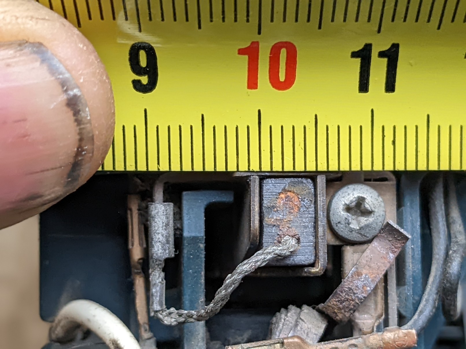

Dachte eigentlich dass so ein blauer Bosch Winkelschleifer ewig hält.
Naja das hintere Kugellager hab ich zuletzt wechseln müssen.
Nun ging das gute Ding heute einfach aus.
Kabel zum Schalter okay.
Schalter okay.
Aber von dem gehen drei weiße Kabel ab
Zum Kondensator und so ein verklebtes dingsbums.
Kohlen zwar kurz aber Aussetzer gab es ja nicht.
Ist das Ding nun Schrott oder könnte es doch noch an etwas ganz
einfachen liegen ?
Mein Projekt Solarzaun steht nun deswegen  still.

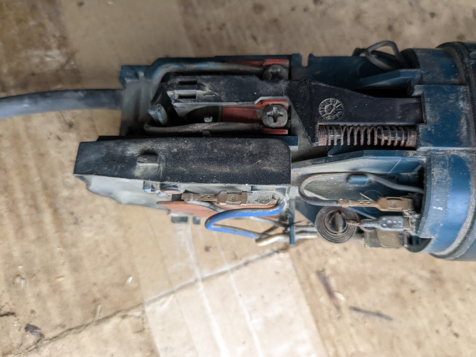

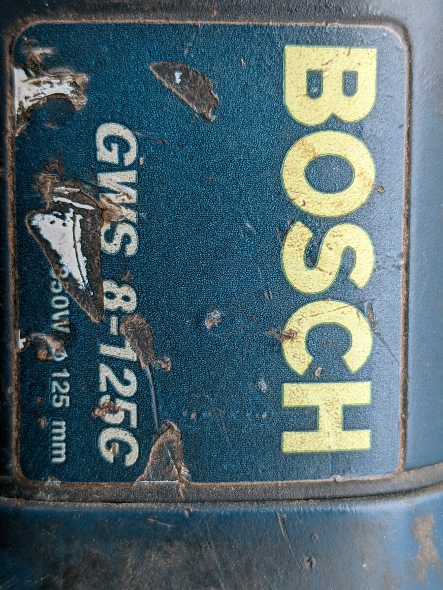

von Horst V. (hoschti)
Es gibt ja nur einen blauen Winkelschleifer von Bosch. Also
Typenbezeichnung oder Foto vom Typenschild wäre nicht schlecht. Und dann
vielleicht noch ein Bild von den Rest. Dann tun wir uns alle leichter.
Gibt es den eine Verbindung vom Stecker zu den Kohlen oder dem Stator?
Einfach mal "durchklingeln".
Hat das Teil eine Drehzahlregelung oder kann der nur ein/aus? (Das
wüsste man, wenn der Typ angegeben wäre.)

von Das R. (Firma: Verliererland) (verlierer)
Danke. Abschaltkohlen kannte ich noch nicht.
Hatte sie aber kurz inspiziert und so runder Plastikstift wäre mir wohl
aufgefallen
Thermosicherung klingt auch nach etwas dass eine Reperatur lohnen würde.
Bzw. Ich das Ding durch überbrücken erstmal wieder flott bekomm.
meine Flex kann nur an und aus.
Ist so 20 Jahre alt. Selten genutzt.
Werde Euch morgen Bilder liefern.
Das gute Ding ging halt nach 30 Sekunden einfach aus.
Nur geringster Druck, 1,5mm Stahlblech längs geschnitten..

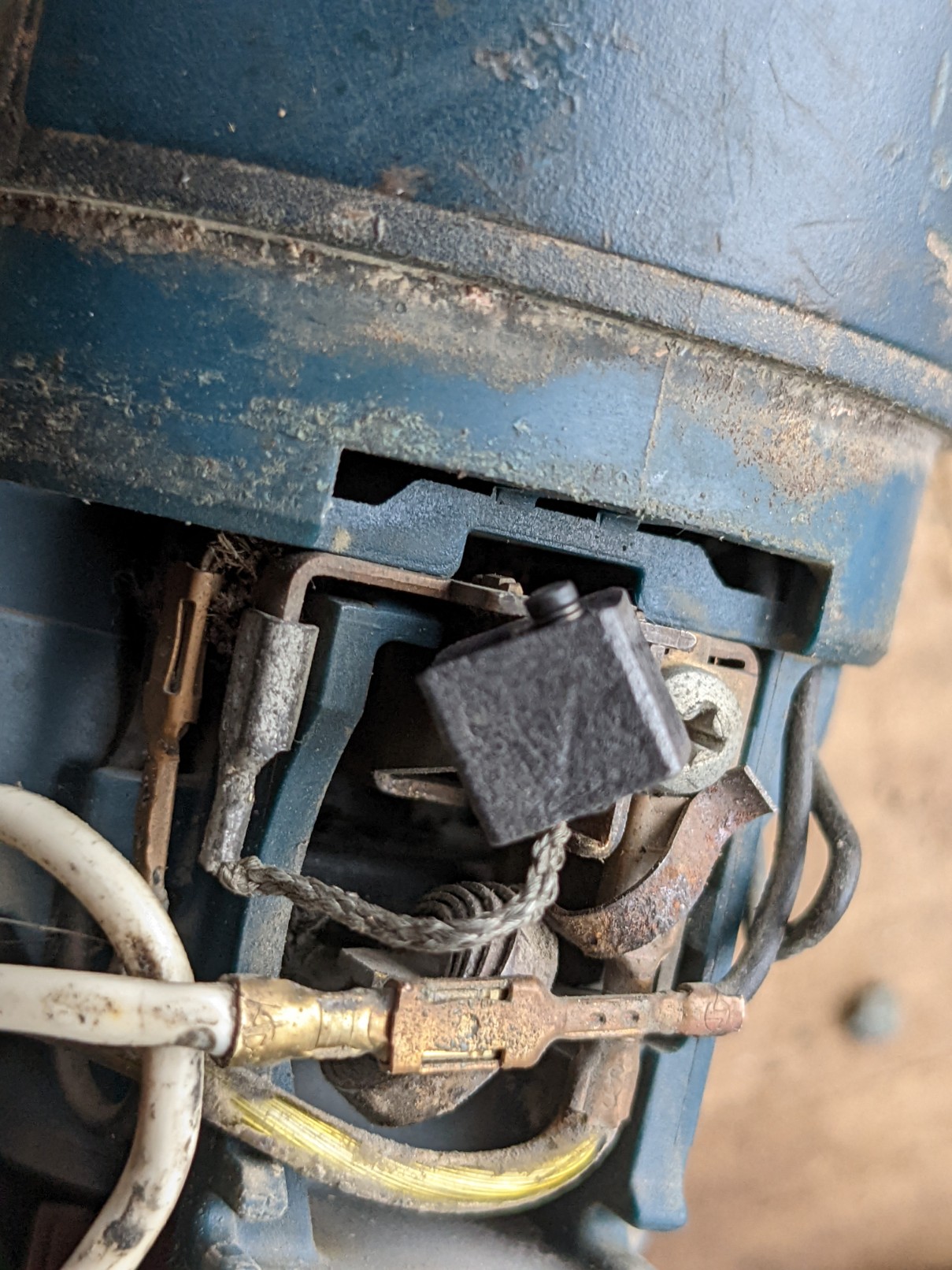

von Mani W. (e-doc)
von H. H. (hhinz)

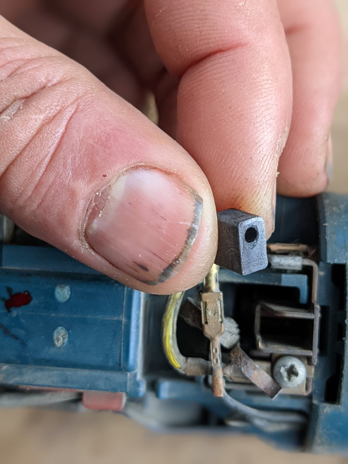

Bosch ist sparsam und baut nur eine Abschaltkohle ein, die andere ist
ohne so einen Luxus...

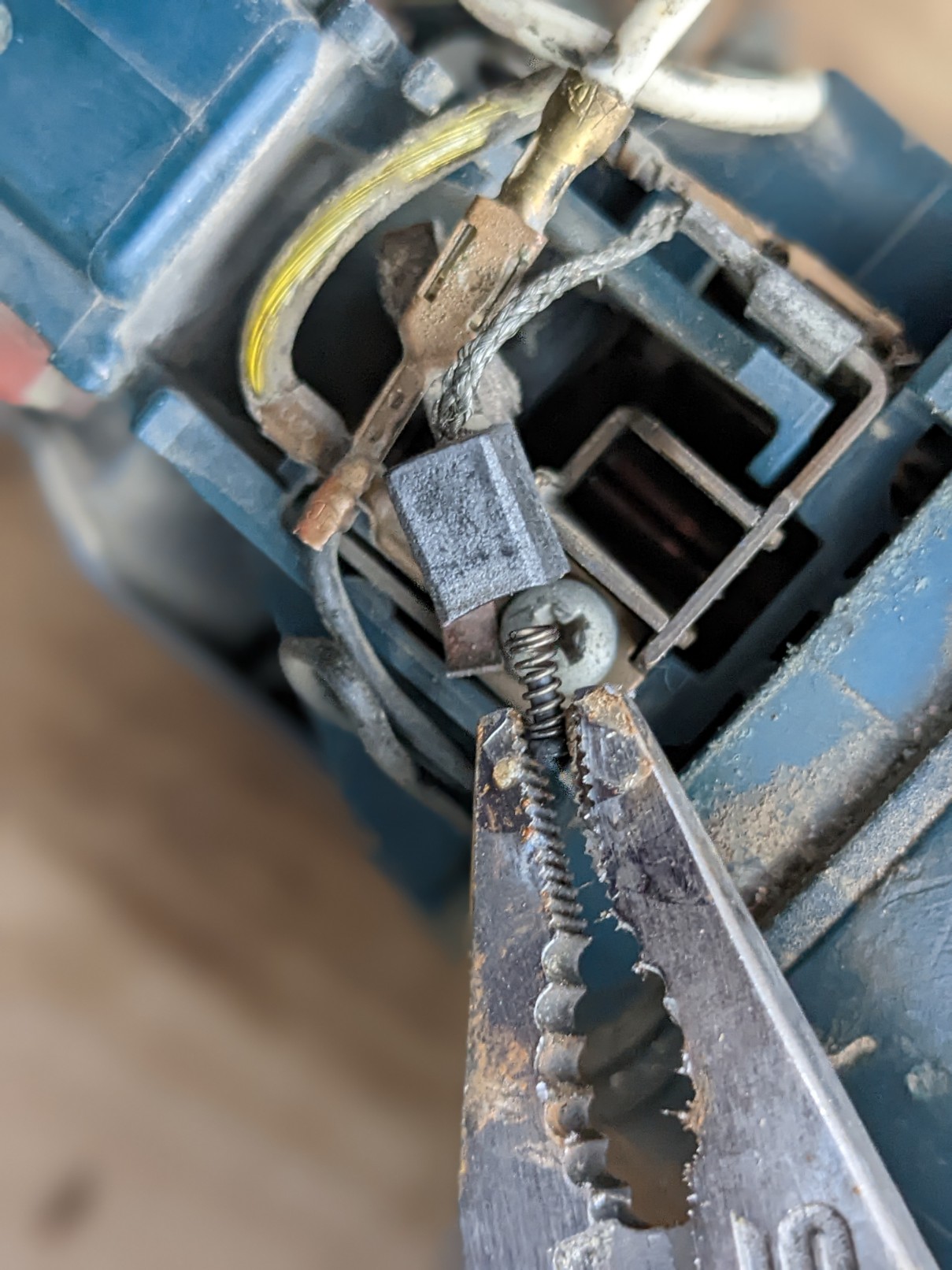

Oh wie schön, Ihr habt mir das arme Ding wieder zum Leben erweckt,
Dankeschön.
Die andere Kohle hatte tatsächlich diesen Abschaltstift draussen.
Hab ihn  rausgezogen und nun läuft die Flex wieder.
Ich denke die 15 Minuten Betrieb bis ich neue Kohlen hab sind okay.

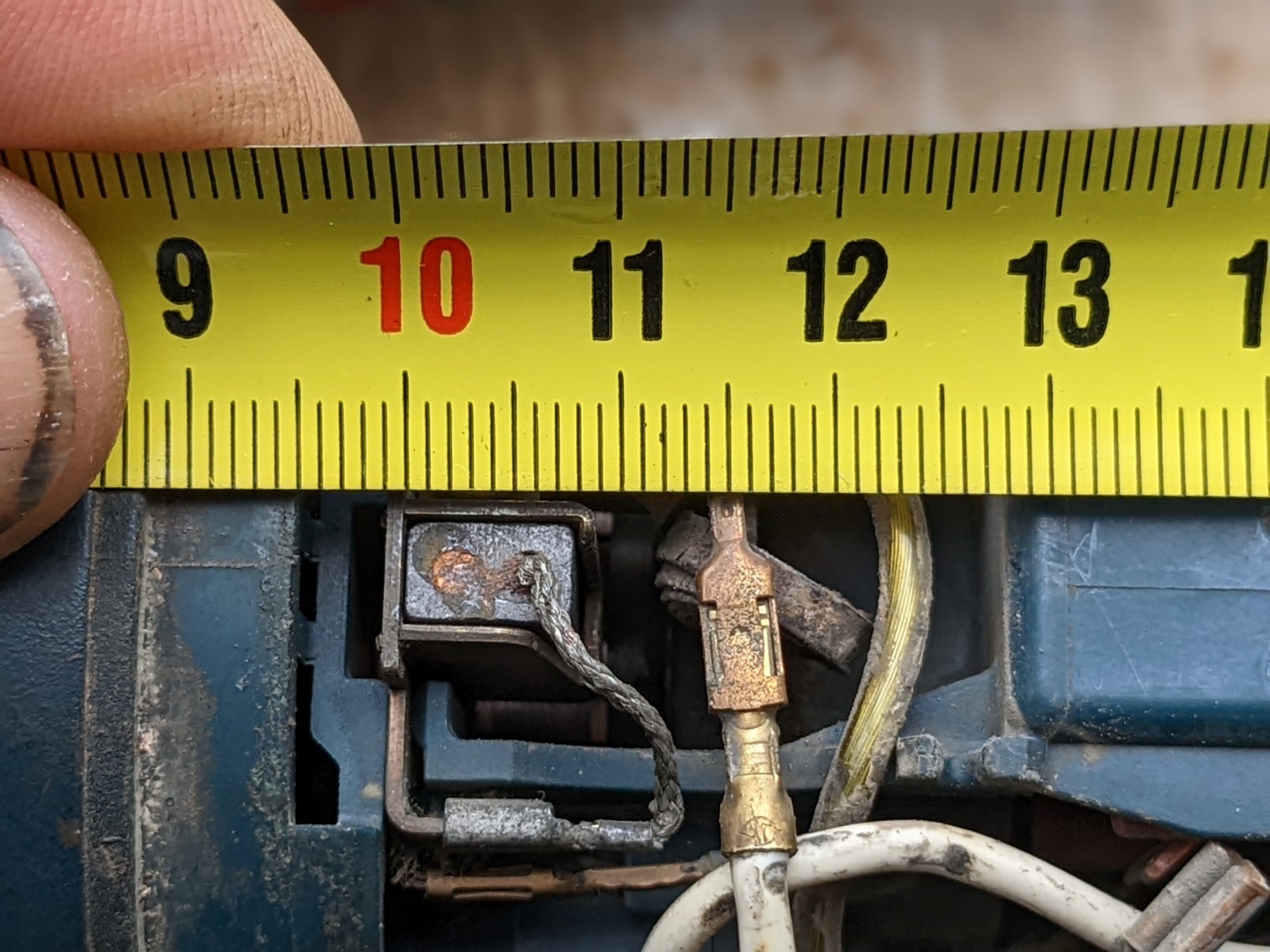

8x5 scheint mir die Größe.

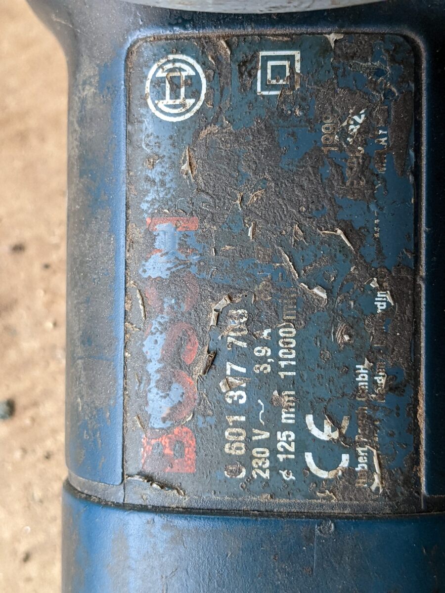

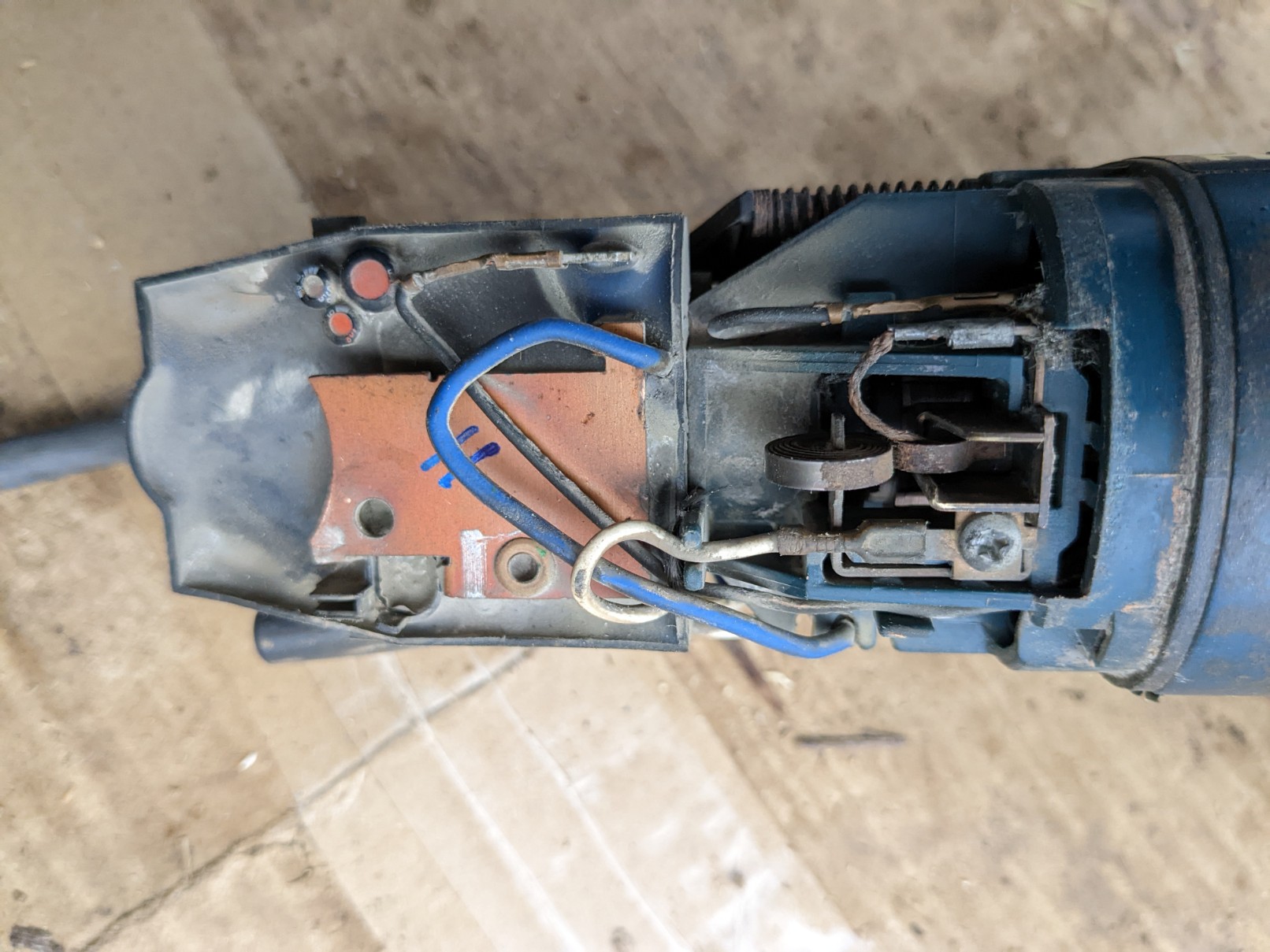

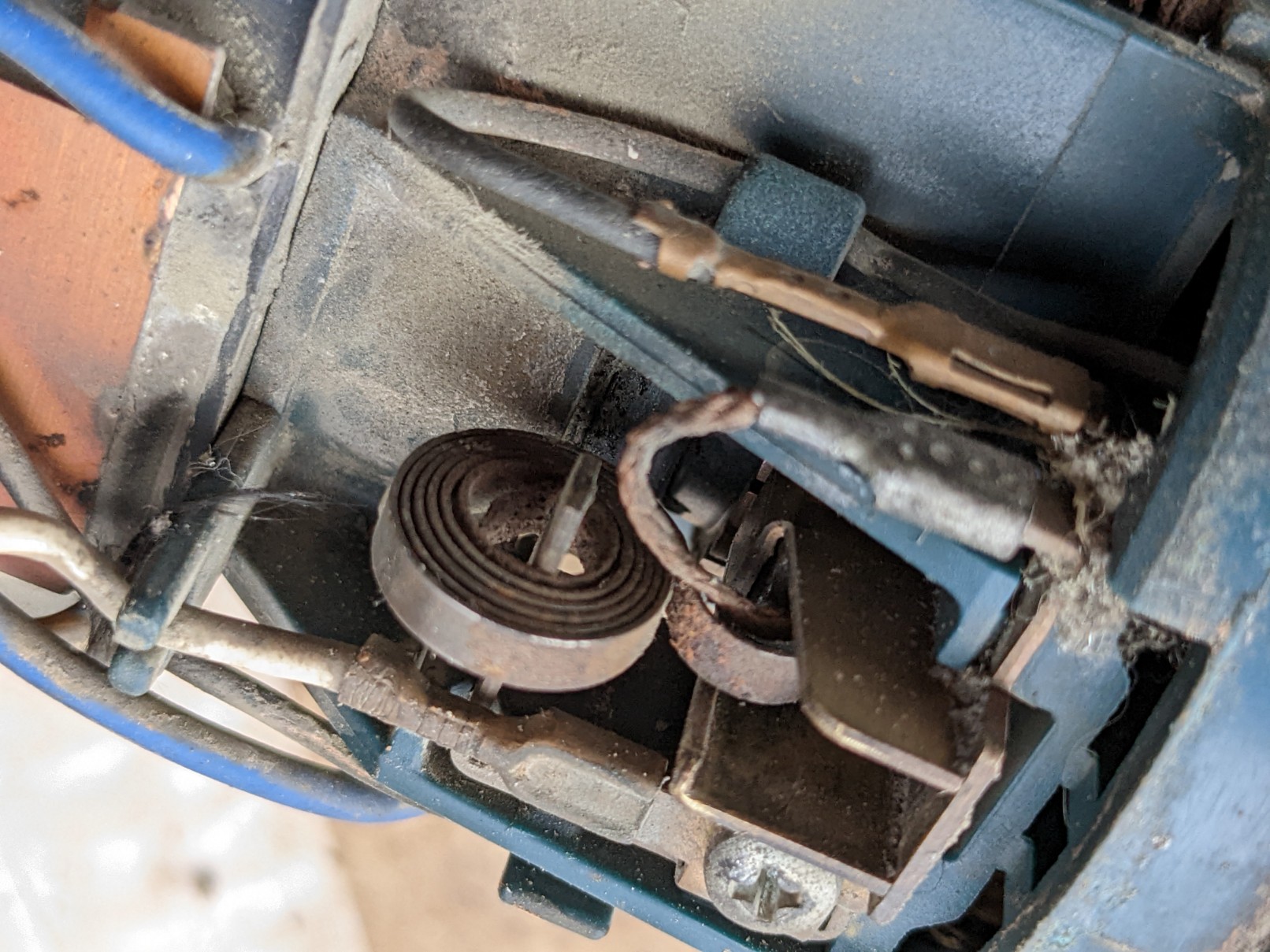

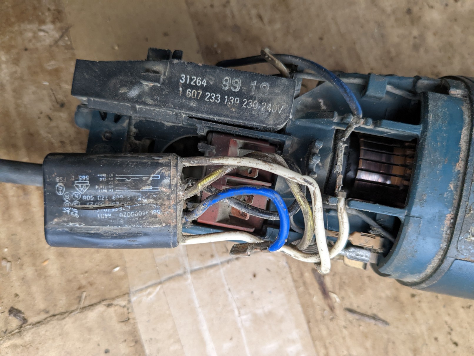

von C. D. (derschmied)
Das R. schrieb:
> Werde wohl den billigen 10er Pack ohne cutoff nehmen...

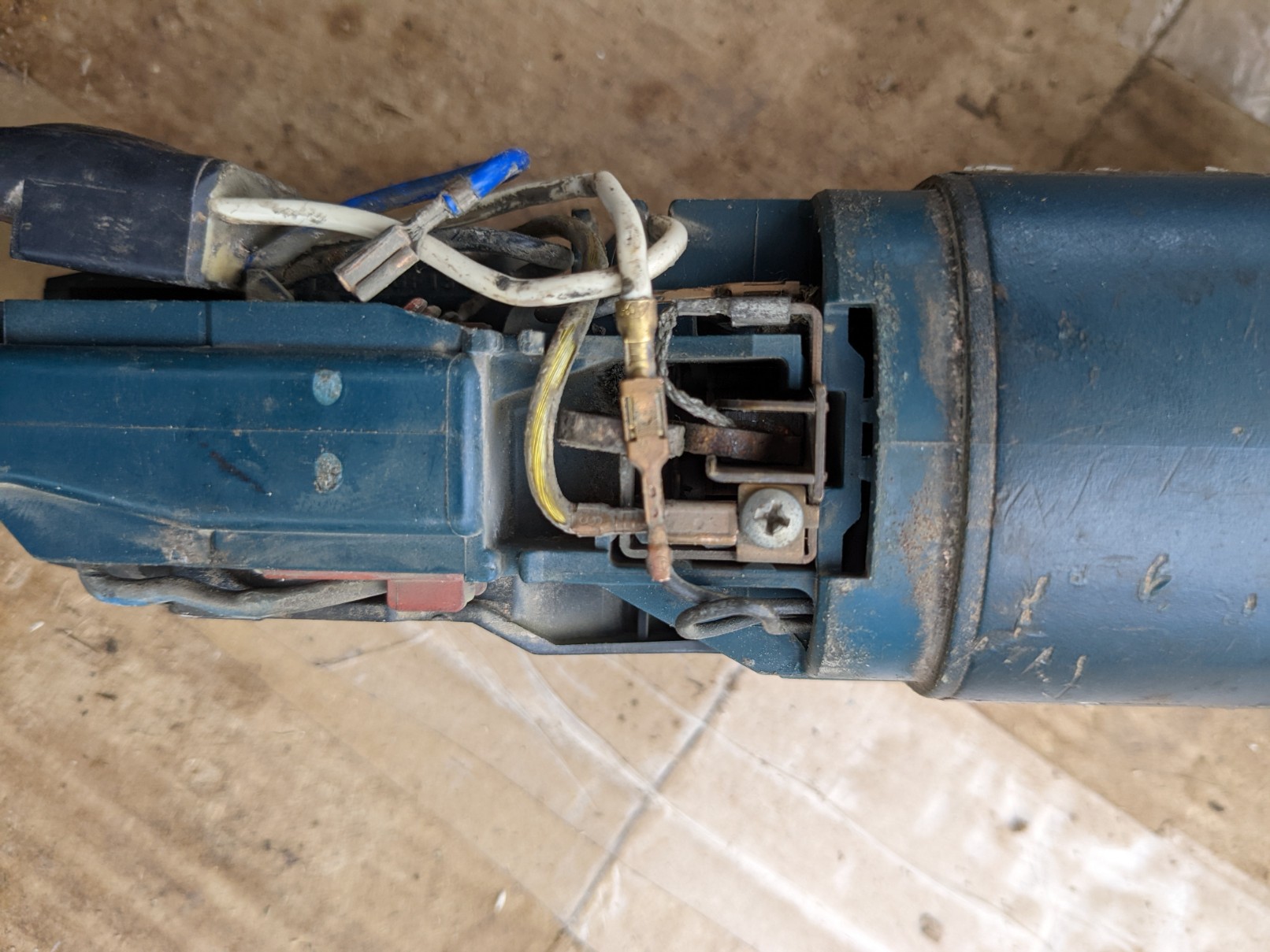

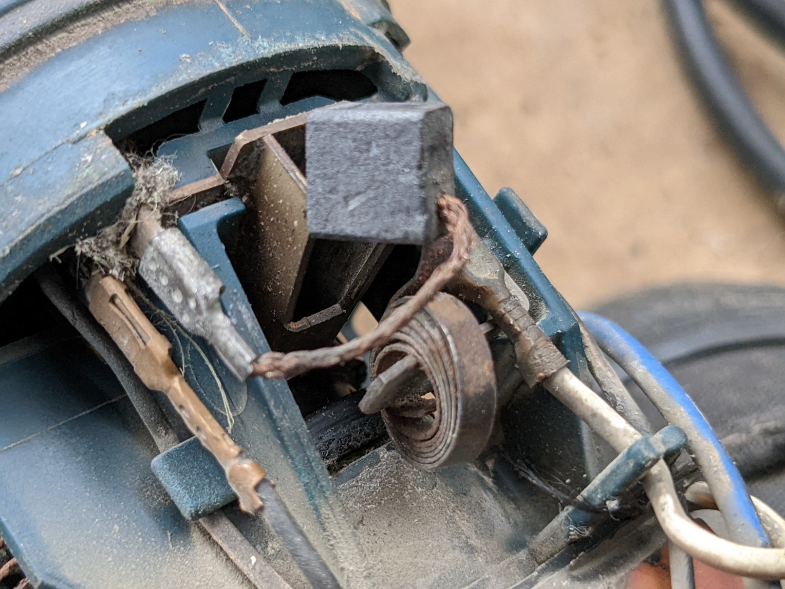

Der Nr. nach ist das ein Bosch GWS 850 C.
Und so vergammelt, verranzt und versifft das Innenleben aussieht, so
sorgsam gehst Du wohl auch mit Deinem Werkzeug um. Sieht aus als ob es
dauerhaft im Regenwald am Baum hängt.
Im ernst jetzt:
Die Kohleführungen & Abdruckfedern müssen blitzeblank und LEICHTgängig
sein, sonst klappt das nicht mit den Strom. Ist einerlei ob Du nun
Kohlen für 39 CT oder 12,85€ einbaust, so wie die Eingeweide
daherschauen werden beide nicht wirklich tun was sie sollen.
Im übrigen gehört das aufgerissene Bauteil auf Bild No. 1 + 2 auch nicht
so. Die Kohlen sind also in der Summe Dein geringstes Problem.
von Andrew T. (marsufant)
Dann tauscht Du halt Jetzt gleich BEIDE Kohlnen, und hast weitere 15
Jahre Ruhe.
https://www.ebay.de/itm/225110165905
So guckt der Kondensator in hübsch aus.
Zwei Stück davon reichen auch. Jetzt beide tauschen, beim nächsten Mal
merkst es sowieso erst wenn der Kollektor infolge Bürstenfeuer verkokelt
ist.
von Rainer D. (rainer4x4)
C. D. schrieb:
> Ist einerlei ob Du nun Kohlen für 39 CT oder 12,85€ einbaust,
Ist es nicht. Nicht nur die Abmessungen sind wichtig. Auch Kohlen sind
sehr genau definiert, was zB den Graphit- und Kupferanteil angeht. Man
kann nicht einfach irgendwelche Kohlen einsetzen, die sollten schon
genau zu diesem Motor passen - wenn man ihn noch länger betreiben will.

von Thomas R. (thomasr)
"Kohlen" sind NICHT gleich "Kohlen". Mal abgesehen davon daß die Dinger
eigentlich Bürsten heißen :-)
Wir mußten jahrelang die Bürsten von Gleichstrommotoren im Fahrzeugbau
optimieren (Lüftermotor der Heizung/Klima, ~30A) um einen Kompromiß
zwischen Haltbarkeit (harten Kohlen) und Geräusch (weiche Kohlen) zu
finden.
Mit harten Billigkohlen kann man sich aber ganz schnell den Kollektor
"abfräsen". Bei einem guten Gerät würde ich daher immer die Originalen
verwenden.
Wie der Schmied schon schrub ist auch der Entstörkondensator fällig. Der
wird sich demnächst mit einem Knall verabschieden ;.))
Ersatzlos ausbauen und gut ists.

versagt.
Aber selbst da kann natürlich auch schon wieder der Fehler beim Anwender
liegen.
Ich würde hier auch die beiden Kohlen für Peanuts austauschen.
Aber was man dann immer machen sollte:
Vor dem Lastbetrieb Kohlen im Leerlauf einlaufen lassen und
anschliessend auch erstmal mit geringer Last.
Das (nachlassende) Bürstenfeuer ist ein guter Indikator für die
Besserung.

Danke für den Tip mit dem Einlaufen ohne Last !

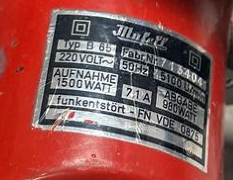

Danke, Mafell kannte ich natürlich auch noch nicht.
Lobenswert dass die zumindest früher Leistungs-aufnahme und -abgabe aufs
Typenschild gedruckt haben:
https://www.kleinanzeigen.de/s-anzeige/mafell-typ-b-65-handkreissaege/2977708095-84-2164
Da komme ich aber mit 980/1500 auf einen Wirkungsgrad von nur 65% - was
für Bürstenmotoren wohl üblich ist. (Meine beiden alten Aixam Mega1 und
Mega2 verbrauchen so viel wie ein Tesla, nur dass der damit 130 fährt
und ich max 45).
Das bedeutet aber auch dass so eine Säge in meinem 45mm Dauerlastfall
520 Watt Wärme erzeugt :-(
Gibt es nicht inzwischen Handkreissägen mit BLDC Direktantrieb ?

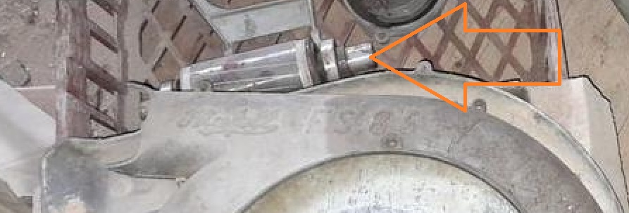

Geht doch: Festo Handkreissäge Typ AO 85 380 V
https://www.ebay.de/itm/372793343702
Würde mich interessieren ob der Motor versetzt noch ein Stirnradgetriebe
hat (wie die 54V DeWalt HKS
https://www.ersatzteileonline.de/onderdelen/image?m=dewalt&t=DCS576-TYPE-1_0
Zwar mit 249€ gebraucht außerhalb meines Budget, aber ich bin gerade an
einer großen gebrauchten Holzbandsäge mit 2PS Drehstrommotor dran, für
die ich dann auch einen 4kW VFD bräuchte.
Es gibt also Asynchron Handkreissägen.

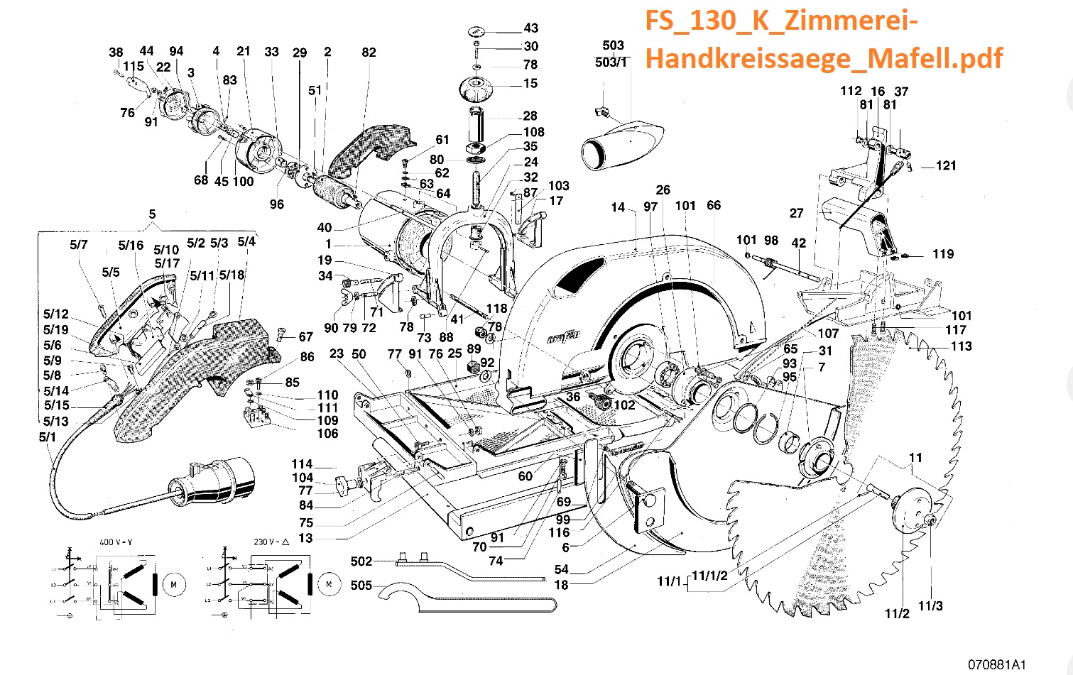

Also die Mafell FS 130 K hat definitv einen Drehstrommotor:
https://www.wmv-dresden.de/documents/Mafell/FS_130_K_Zimmerei-Handkreissaege_Mafell.pdf
Und ich sehe auch kein Stirnradgetriebe. Also auch noch Direktantrieb ?
