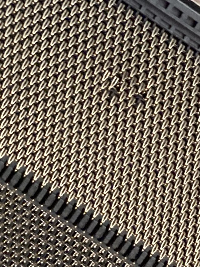

Also: Sobald was in B2 steckt, stellt sich das Mainboard tot?
Kontrolliere den B2 Slot, ob da irgendwelche Pins verbogen sind.
Lass dem Mainboard lange Zeit zum Starten.
Genau.
Schaut alles prima aus, und es klappt ja mit den anderen "Kanälen" auch
nicht. Beide Module funktionieren aber (einzeln).

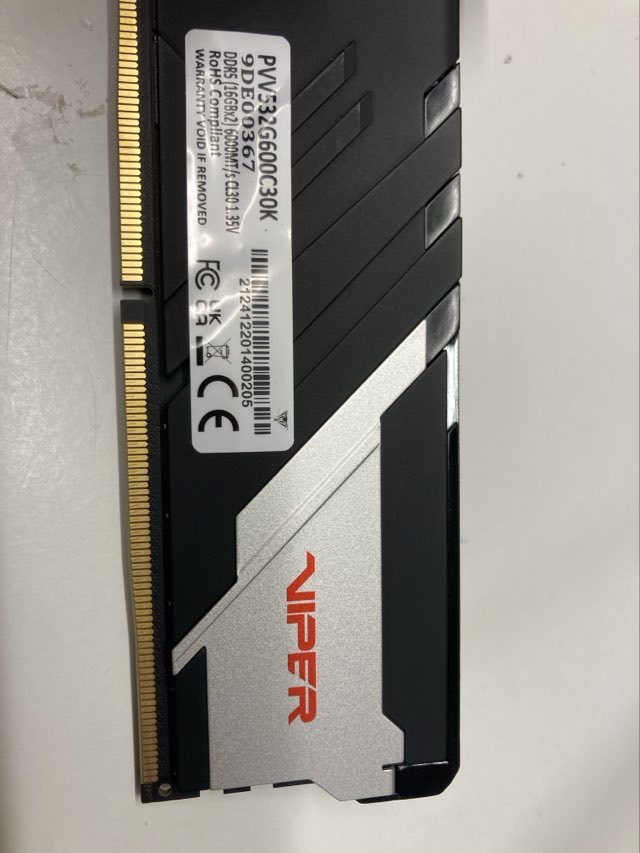

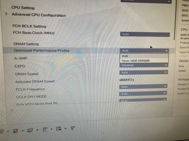

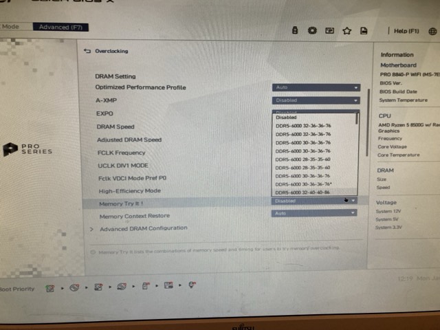

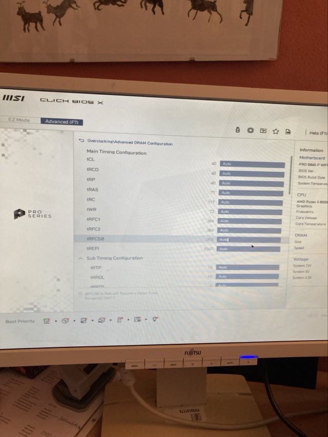

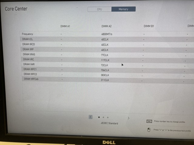

von Reiner D. (dollreiner)
Daß ich da vorher prüfen soll, ob die Alternate-Konfiguration
funktionsfähig ist, war mir nicht klar.
Also, die "Wand" hat versucht, den Speicher in der Kompatibilitätsliste
zu finden. Es sind zwar so ab Seite 103, massig Typen mit 6000 MT/s zu
finden, aber meinen RAM such ich vergebens.
Ich häng ein Bild vom RAM an.
Dazu aus der beliebten Reihe : "schöne Bilder, die mir nichts sagen"
auch noch zwei Snapshots vom BIOS, die mir unverständliche Info
beinhalten. Ist das hilfreich ?
von Harald K. (kirnbichler)
Vielleicht hat dessen 3rd-Party-Assemblierer ja auch keinen vernünftigen
Datensatz im SPD-EEPROM abgelegt?
Warum kauft man sowas?

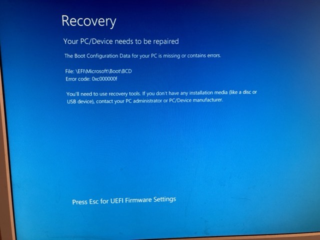

Nach BIOS-Update ist die Kiste jetzt ganz tot. Auch mit nur einem Modul
bootet er nicht mehr. Siehe Bild ..
Habs selbst gefunden (kaum zu glauben).
Der Bios-Update hat die Bootreihenfolge geändert, und auf der Platte,
von der er booten wollte, war kein System.
Trotzdem kein Fortschritt, nur ein Modul möglich.

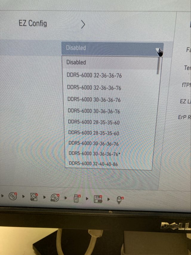

Nein, das ist im Hauptmenü (siehe Bild)
Hast du einen Link im Ärmel, der erklärt, was die Zahlen bedeuten ?
(Sind das RAM-Timingwerte, Refreh, all sowas ?)

von Max I. (powermeter)
Reiner D. schrieb:
> DDR-6000 xxxx ist der kleinste mögliche Wert.
Das ergibt keinen Sinn, denn die CPU kann (ohne Übertakten) nur 5200
oder 3600.
Im Advanced mode (F7) kommst du an die passenden Einstellungen.
https://de.wikipedia.org/wiki/DDR-SDRAM#Latenzzeiten_im_Vergleich
https://de.wikipedia.org/wiki/Dynamic_Random_Access_Memory#Timingparameter_der_internen_Abl%C3%A4ufe
Edit: Schalte diesen ganzen Boost-, Performance- und
Overclocking-Quatsch ab.
Edit 2:
https://download-2.msi.com/archive/mnu_exe/mb/AMDAM5800BIOS_English.pdf
ab S. 49.
So, genug vorgelesen, jetzt sind mal Hausaufgaben angesagt ;)
Komm einfach nicht weiter.
Im Advanced-Menü finde ich RAM-Timing nur im Overclock-Teil.
Bild 1 zeigt, daß auch hier der kleinste Wert 6000 ist.
Die Parameter in Bild 2 sind zu hoch für mich. Ich verstehe im Prinzip
schon, wass die tun, wenn ich nachblättere, aber wie iich sie einstellen
müßte ist mir völlig unklar.

Wozu willst Du da überhaupt was einstellen? EXPO -> ist Zum Übertakten,
auf "Disabled stellen". Kein Mensch schraubt an den Timings aus Deinem
zweiten Screenshot händisch rum, der RAM sagt dem Mainboard selbst was
er will.
Als ersten Schritt: "Optimized Performance Profile" auf "Disabled". Dann
probieren, obs mit beiden Riegel läuft. Das ganze EXPO, A-XMP oder
sonstwas Gedöns kannst Du getrost ignorieren/abschalten. Die
Performanceverbesserungen davon sind für den Normalverbraucher (und für
die meisten anderen auch) vernachlässigbar klein.
EXPO ist auf "disabled", bei "optimized performance" geht das nicht,
siehe Bild.
Wenn ich die Latenzzeitdaten beim RAM-Modul nachblättere, steht da :
" Modul unterstützt eine Latenz von 30-40-40-76 bei 6000 MHz "
Diese Kombi gibts in meinem BIOS aber nicht (siehe Bild weiter oben).
Liegt es jetzt daran, daß das BIOS diese Timing-Kombination (30-40-40-76
bei 6000) nicht "auf Lager" hat ?
Kann ich das manuell einstellen ? Ich probiere rum, es gelingt mir aber
Nochmal die Frage :
Kann ich die beim Speicher angegebenen Timingwerte im BIOS irgendwo
manuell passend eingeben ?
(Sinn : auch mit nur einem Modul ist der Wert 6000 im BIOS nicht
einstellbar. In der RAM-Info steht immer "4800" als Geschwindigkeit,
egal was woanders eingestellt ist. Es müßte wohl erst mal gelingen, das
eine Modul korrekt einzustellen)
Ganz komisch. Ich hab jetzt mal mit einem anderen Konfigurator das
Mainboard bestückt. Da wird bei Alza.at der gleiche Speicher
vorgeschlagen : Patriot DIMM 32 GB DDR5-6000 (2x 16 GB). Schaut man aber
genauer hin, sind das unterschiedliche Typen :
Alza.at : (93,30€)
Patriot Viper Venom 32GB KIT DDR5 6000MHz CL36 erfordert den speziellen
Steckplatz DDR5.  Einer der grundlegendsten Parameter des
Arbeitsspeichers von Patriot ist natürlich auch die CL-Latenz
36-36-36-76 und die Frequenz - sie erreicht 6000 MHz.
Alternate : (90,90€)
Das Patriot PVV532G600C30K ist ein Kit aus 2x 16 GB DDR5-6000
(PC5-48000) Speichermodulen aus der Viper Venom Serie. Die
Gesamtkapazität beträgt 32 GB. Das 288-Pin Modul unterstützt eine Latenz
von 30-40-40-76 bei 6000 MHz und benötigt 1,35 Volt Spannung. Intels XMP
Version 3.0 und AMD EXPO wird unterstützt.

Ich installiere ein Modul, resette das BIOS und boote.
Der Controller probiert rum (diverses Aufleuchten von RAM-Fehler), das
Ding bootet und parametriert einen 4800 MT/s - Speicher.
Ich montiere Modul 2, und kriege CPU-Fehler und RAM-Fehler.
Auch nach 15 Minuten.

Michael L. schrieb:
> Die RAM-Module laufen
> problemlos mit niedrigerer Taktrate, wenn der Speichercontroller in der
> CPU das so verlangt.
Der Controller konfiguriert bei einem Modul dieses wie du sagst auf 4800
MT/s.
Aber : Bei zwei Modulen läuft das dann eben nicht.

G. K. schrieb:
> 5600 ist das Maximale:
Ja, mehr kann der Prozessor nicht. Ich dachte aber, das RAM sei
abwärtskompatibel. Bei einem Modul klappt's ja auch. Schaun wir mal, wie
kundenfreundlich Alternate ist, und ob ich da Tausch-RAM kriege.
von Εrnst B. (ernst)
Reiner D. schrieb:
> Beim Mainboard
> steht, daß RAM bis 6000 MT/s einsetzbar ist, was ja vermutlich nix
> bringt, wenn die CPU das nicht kann.
Die CPU macht durchaus DDR5-8000 @ CL34 mit, zwei Module, ein Modul pro
Speicherkanal. Kommt damit auf ~120GByte/sec Durchsatz.
Aber eben nur mit Overclocking/AMD EXPO.
Reiner D. schrieb:
> Ihr meint wirklich, Alternate sei nicht in der Lage,
> in ihrer Datenbank orginäre Kompatiblitätslisten einzupflegen
Ich bin sicher, dass die Kombination mit diesem Board, dieser CPU und
diesen zwei Speicherriegeln normalerweise hervorragend funktioniert.
Wenn bei dir die "B"-Slots generell tot sind, vermute ich einen defekten
CPU-Sockel (eine der Federn vom zweiten Speicherkanal umgebogen reicht),
ein defektes Mainboard (z.B. Haarriss der den zweiten Speicherkanal
unterbricht) oder eine defekte CPU.
Nach Wahrscheinlichkeit sortiert.
Ich fass nochmal zusammen, dann bin ich auch erstmal raus bis es neue
Erkenntnisse gibt.
Die RAM-Module funktionieren beide.
Die Kombination aus diesem MSI-Mainboard, Ryzen 8xxxG und diesen
Speicherriegeln funktioniert (woanders) problemlos. Sowohl mit
JEDEC-Timings als auch mit den EXPO-Timings.
Speicherkanal "B" stellt sich beim TE nicht nur tot und erkennt keine
Module, nein, eine RAM-Bestückung dort verhindert komplett den Start.
Austausch der RAM-Module gegen anderen Hersteller, andere CL, andere
Geschwindigkeit, kein 3rd-Party, mehr/weniger RGB, gelistet in der QVL,
usw. wird das Problem NICHT lösen.
Das Problem liegt zwischen dem zweiten Speichercontroller in der CPU und
den "B"-Steckplätzen am Mainboard.
Nachdem "B2" auch nicht geht: Die RAM-Sockel sind wohl nicht das
Problem.
Bleibt als Fehlerquelle: CPU selber, CPU Sockel, Mainboard.
1) CPU selber: Könnte z.B. ein ESD-Schaden sein, der nur den einen
RAM-Kanal (partiell) zerstört hat. Hab ich noch nie gehört/gelesen dass
sowas passiert, aber denkbar.
2) CPU Sockel: Der Standard-Fehler. Beim Einbauen mal abgerutscht und
ein paar Federn verbogen, Staub im Sockel, ...
3) Mainboard: Denkbar. Sind normalerweise (mechhanisch) sehr robust,
aber mit (z.B.) falsch montiertem CPU-Kühler (bzw. Halterung auf der
Rückseite), viel Drehmoment und Hebelkraft kriegt man das auch kaputt.
Oder, Klassiker, abgerutschter Schraubendreher schlägt ein Loch in eine
Leiterbahn.
Vorschlag für's weitere Vorgehen:
- Monster-CPU-Kühler raus
- CPU raus
- Foto vom Sockel und CPU-Unterseite machen, hier reinstellen
- Mainboard optisch auf Fehler kontrollieren, so Schraubendreher-Krater
sieht man gut.
- Wenn Mainboard beschädigt: Versuchen das Mainboard per RMA an
Alternate zurückzumogeln, oder zu seinem Fehler stehen und damit leben.
- Wenn Sockel gut ausschaut: CPU wieder rein, mit Boxed/Wraith Kühler
montieren.
Oder den großen Kühler. Dabei an Anleitung halten. Vorsicht: Wenn bei
dem Kühler Bauteile für verschiedene AMD und Intel-Sockel dabei waren,
genau darauf achten die Richtigen zu verwenden.
Sehr klare Aussage von "ernst".
Ich habe also demontiert, und siehe da, der Sockel schaut verdächtig
aus.
Es fehlen offenbar zwei Federn.
Ob die verbogen und nicht zu sehen sind, oder prinzipiell fehlen, kann
ich nicht erkennen. Obwohl ich mir nicht vorstellen kann, wie so ein
Fehlerbild durch falschen Einbau entstehen kann, sehe ich den Fehler mal
bei mir.
Ein wenig Fummeln mit einer superfeinen Nadel hat mir schnell gezeigt,
daß ich in solchen Maßstäben nicht zielführend werkeln kann.
Ich hoffe, die CPU hat keinen Schaden genommen, aber nachdem Win ja
läuft (mit einem Speichermodul), die CPU-Funktion also prinzipiell
erhalten ist, geh ich mal davon aus.

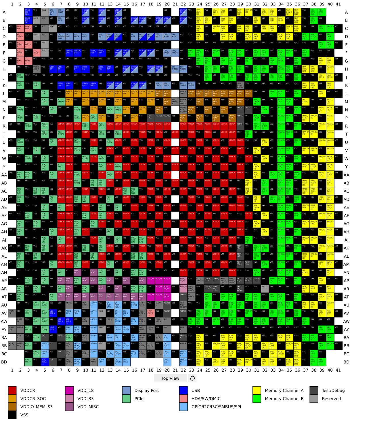

Kannst ja mal Nachzählen und mit dem Pinout/Bild
https://upload.wikimedia.org/wikipedia/commons/2/2d/Socket_AM5_pinmap.svg
) vergleichen.
Vermute es wird zumindest einer der Grünen ("Memory Channel B") Pins
betroffen sein.
Einen Verlust einer schwarzen oder roten Feder (VCC/GND) kann man meist
verkraften, bei den Anderen geht garnichts mehr oder es fallen einzelne
Funktionen weg, z.B. USB/SATA-Ports, PCIe-Steckplätze, Grafik-Ausgang
usw.

von Andreas H. (signore_rossi)
Das Bild mit dem beschädigten CPU-Sockel.
von Joachim B. (jar)
ja
wenn ihr noch kürzer antwortet ist alles möglich und keiner weiß
bescheid
von Rene K. (xdraconix)
Joachim B. schrieb:
> ja
> bescheid
Sein RAM ist ganz, er hat beim Einbau den CPU Sockel in seinem Mainboard
beschädigt (Pins verbogen / weggerissen). Mit hoher Sicherheit
irgendetwas vom 2. RAM Kanal.
Das ist der Grund des Fehlers des TO. Wenn man die Beiträge lesen würde
unter denen man antwortet - dann wüsste man auch über die aktuelle
Situation und den Fehler bescheid.
Da bedarf es keiner langen Antworten, denn alles IST bereits geschrieben
und man muss nicht alle 2 Posts alles nochmal durchkauen.
Um die Sache abzuschließen :
Neues Mainboard gekauft, CPU drauf, RAM rein ...  einschalten und läuft.
Es waren definitiv die beiden fehlenden Federn im (sonst völlig
unbeschädigten) Sockel.
Wie das mechanisch passieren kann, daß zwei Federchen fehlen, welche
mechanische Einwirkung das verursacht haben könnte, ist mir
schleierhaft. So ein kleines Werkzeug um die zwei rauszureißen ohne den
Rest zu schädigen, habe ich gar nicht.
Aber gut ...
