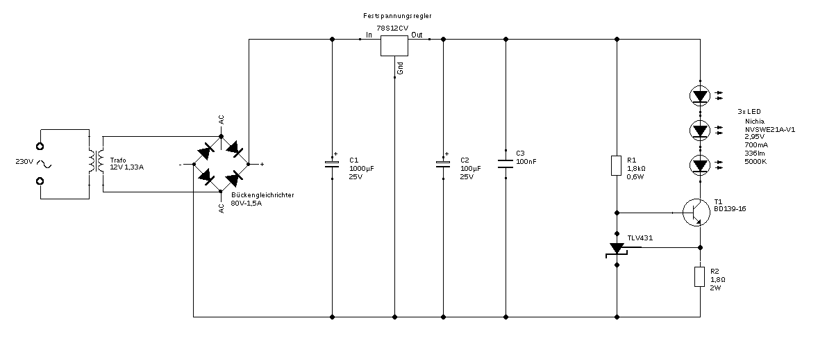

Auf der Suche nach einer Konstantstromquelle für Umgebungstemperaturen
zwischen etwa 15°C und kurzzeitig (mehrere Minuten) 70°C bin ich auf den
Artikel
https://www.mikrocontroller.net/articles/Konstantstromquelle#Konstantstromquelle_mit_bipolaren_Transistoren
gestoßen. Dort wird der Einsatz des TL431 statt des T2 für eine
temperaturstabile Version vorgeschlagen.
In verschiedenen Forenbeiträgen wird der 'kleine Bruder' TLV431 als
Alternative zum TL431 wegen der geringeren Regelspannung erwähnt. Nach
weiterer Recherche habe ich als 'elektronischer Laie' mir die anhängende
Schaltung zusammengereimt.
Versorgt werden sollen drei in Reihe geschaltete LEDs mit 2,95V
Durchlaßspannung und 700mA Betriebsstrom:
https://led-ld.nichia.co.jp/en/product/led_product_data.html?type=NVSWE21A-V1&kbn=0
Ich denke mit 12V sollten die ca 9V, die an den LEDs abfallen überwunden
werden. Wegen der gelegentlich hohen Umgebungstemperatur sind Trafo und
Transistor mit etwas Reserve dimensioniert.
Wäre nett, wenn jemand mit Erfahrung mal ein Auge auf die Schaltung
werfen könnte, ob ich nicht allzu großen Blödsinn verzapft habe.
Besten Dank im Voraus.
von Mark S. (voltwide)
Wo ist der 3.Anschluss des TLV431?

Der TLV wird als 1,24V Diode verschaltet sein, also Vref auf Kathode.
D.H. die Basis von T1 kann nicht größer 1,24V werden, die UCE von T1 ist
bei ca. 0,6V konstant.
Also fällt der Rest über R2 ab.
Man bemühe I=U/R und erhält einen Konstantstrom.
Konstant ist relativ, weil UCE mit Temperatur und Basisstrom schwankt.
Das Auge ist für Helligkeitsschwankungen aber ziemlich unempfindlich.
Zwei Dioden statt TLV reichen meist auch.
Für WW Led okay, für RGB viel zu viel drift in den Konstantstromquellen.
Der Festspannungsregler ist überflüssig, der 2W Widerstand sieht gerade
mal 0,2W.
Bei 333mA wird die Kiste aber gut warm.
Schaltregler wäre angesagt.
von Michael B. (laberkopp)
Rainer H. schrieb:
> Nach weiterer Recherche habe ich als 'elektronischer Laie' mir die
> anhängende Schaltung zusammengereimt.
Doppelt gemoppelt: erst regelst du auf konstante Spannung und dann auf
konstanten Strom.
Warum nicht gleich nur auf konstanten Strom ?
Zudem schwankt dein 'konstanter' Strom mit der Temperatur weil UBE des
BD139 temperaturabhängig ist und damit die 1.2-0.7=0.5V Restspannung
über R2. Aber 0.5/1.8 sind sowieso keine 0.7A.
Die direkte Lösung wäre AMC7140.
Wenn es mit dem TLV431 sein muss, regle die Spannung über R2 auf 1.2V,
dann kommen 0.66A raus, dazu muss Ref an R2, vermutlich war das auch so
gemeint.
Figure 5 im Diodes Datenblatt zeigt die Schaltung mit Rs(hunt). Vergiss
den 12V Regler.

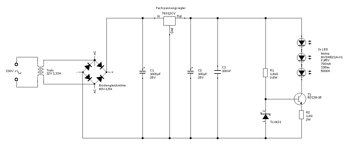

von Rainer H. (fulano)
Oops, ist ja richtig viel los hier ;)
@Mark S.: Der dritte Anschluß des TLV431 sitzt zwischen Emitter des
Transistors und R2. Habe die Zeichnung nachgebessert.

@ Michael (mkn): Stimmt, wenn UCE temperaturabängig ist, ist der
Spannungsteiler aus Transistor und R2 verstimmt. Kann ich
nachvollziehen. Hatte mich auf die Aussage im Artikel verlassen, Zitat:
> "Eine temperaturstabile Präzisions-Stromquelle entsteht durch Ersetzen von T2
durch einen TL431"
> Zum Festspannungsregler:
Im Artikel stand nichts über die Qualitätsanforderungen der
Spannungsversorgung. Also habe ich Gleichspannung geliefert. :)
> 333mA?
Wo tauchen die auf?
> Zum Schaltregler:
Die letzten beiden Sätze im Abschnitt über Schaltregler
https://www.mikrocontroller.net/articles/Konstantstromquelle#Konstantstromquelle_mit_Schaltregler
haben mich davon abgehalten mich mit dem Thema auseinanderzusetzen: Dort
heißt es:
> Stromquellen sollten grundsätzlich keinen Ausgangselko aufweisen! Wie die
Schaltregler-Schaltung dann stabil arbeitet muss gesondert herausgefunden werden.
Ich bin froh, wenn ich eine Schaltungsbeschreibung nachvollziehen kann.
Forschung wie eine Schaltung stabilisiert werden kann übersteigt meine
Fähigkeiten mit Sicherheit.
@ Michael B. (laberkopp): erster Teil siehe Antwort eins drüber.
> Zum AMC7140:
Habe nur Bezugsquellen aus China gefunden. Und keine Einzelstücke. Und
nein, es muß nicht mit dem TLV431 sein, war im Artikel nur der Teil, der
mit überschaubarem Aufwand eine temperaturstabile Lösung versprach.
Was ist Diodes Datenblatt?
> Vergiss den 12V Regler.
Also direkt an den Gleichrichter mit pulsierender Gleichspannung oder
wenigstens mit Siebelko?

von H. H. (hhinz)
Verschlimmbessert!

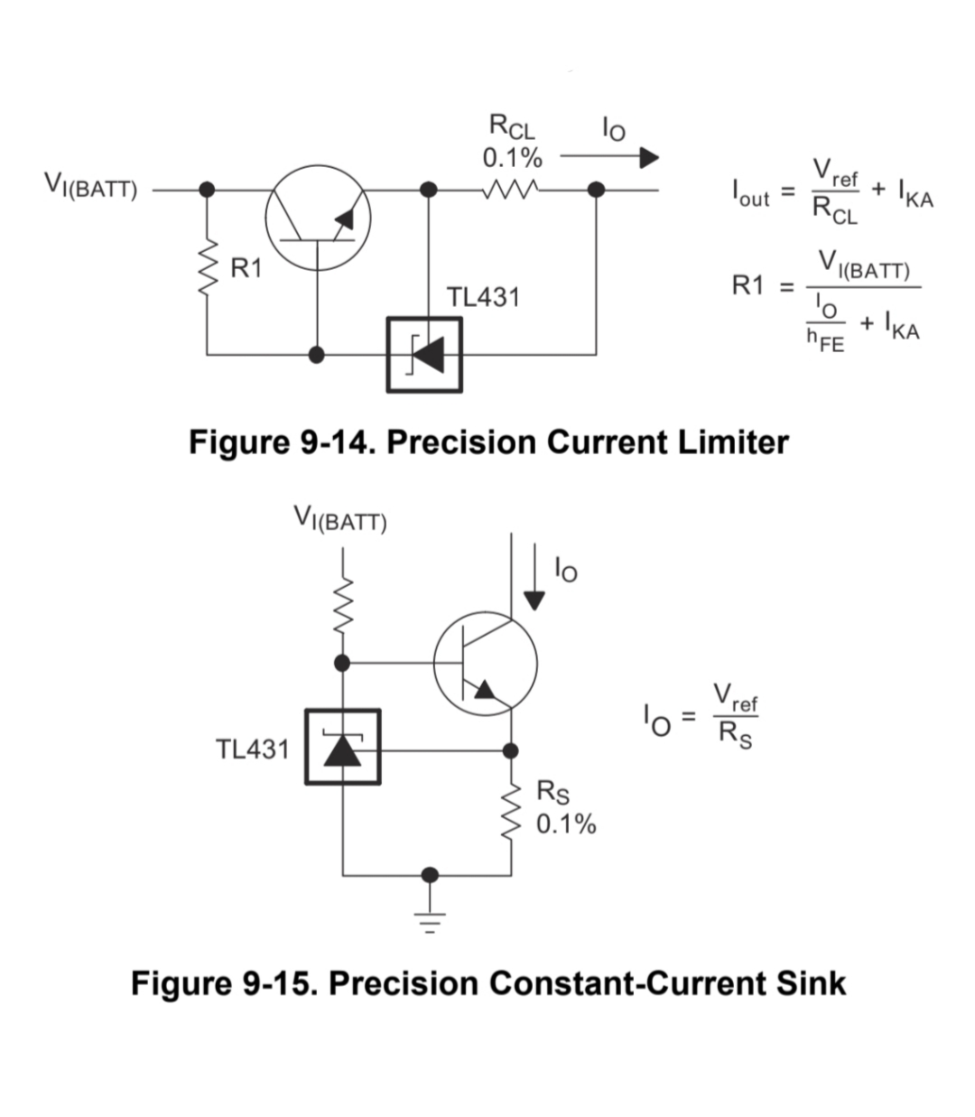

von Carypt C. (carypt)
Hmm, wäre es ein TL431 entspräche die Schaltung einem Vorschlag (Figure
9-15. Precision Constant-Current Sink)
(https://docs.google.com/viewerng/viewer?url=https://www.ti.com/lit/ds/symlink/tl431.pdf)
aus dem Datenblatt. Besser wäre wohl Figure 9-14 , also der R1 müsste
zwischen Leds und Transistor angeschlossen sein ?
von Otto K. (opto_pussy)
Carypt C. schrieb:
> aus dem Datenblatt.
Man kann die beiden relevanten Figuren 9-14 und 9-15 hier auch mal
zeigen.

> Harald W. schrieb:
>> Ausgleich des TKs des Transistors
> Schick, aber leider zu kurz gedacht.
> Man beachte im DB der LED:
> Junction Temperature vs Relative Luminous Flux
Wenn man LEDs zur Stabilisierung nimmt, sollte der Strom natürlich
so gering sein, das es nicht zu einer nennenswerten Erwärmung kommt.
von Michael (Gast)
Du verstehst nicht.
Es sind die LEDs die mit dem Konstantstrom BETRIEBEN werden die sich
ganz kräftig erwärmen werden und dabei an Intensität verlieren.
Da bringt es wenig die Quelle aufs Pico Ampere zu optimieren, wenn man
die 10% Abweichung außer Acht lässt die man zischen 25°C und 100°C am
LED Die hat.
von Detlev T. (detlevt)
Anstatt des 7812 könnte man auch gleich einen LM317, als Stromquelle
geschaltet, nehmen. Der Spannungsabfall am Messwiderstand ist da auch
nur 1.2V.
Nachdem ich das Projekt nochmal überschlafen habe folge ich Eurem Rat:
Fertiger LED-Treiber. Scheint wirklich einfacher zu sein. Das
Temperaturproblem läßt sich schließlich auch dadurch lösen, die
Stromquelle außerhalb der Haube im Zimmertemperaturbereich zu
platzieren. Statt mit dem Kopf durch die Wand mit dem Kabel durchs
Blech. ;)
