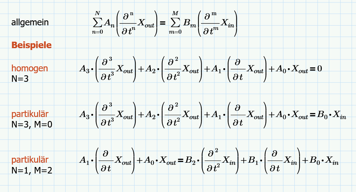

Meine erste Frage: kann jemand einigermaßen kompakt erklären, warum in
der Grundannahme der Index-Endwert der Eingangssumme nicht der gleiche
wie bei der Ausgangssumme ist?

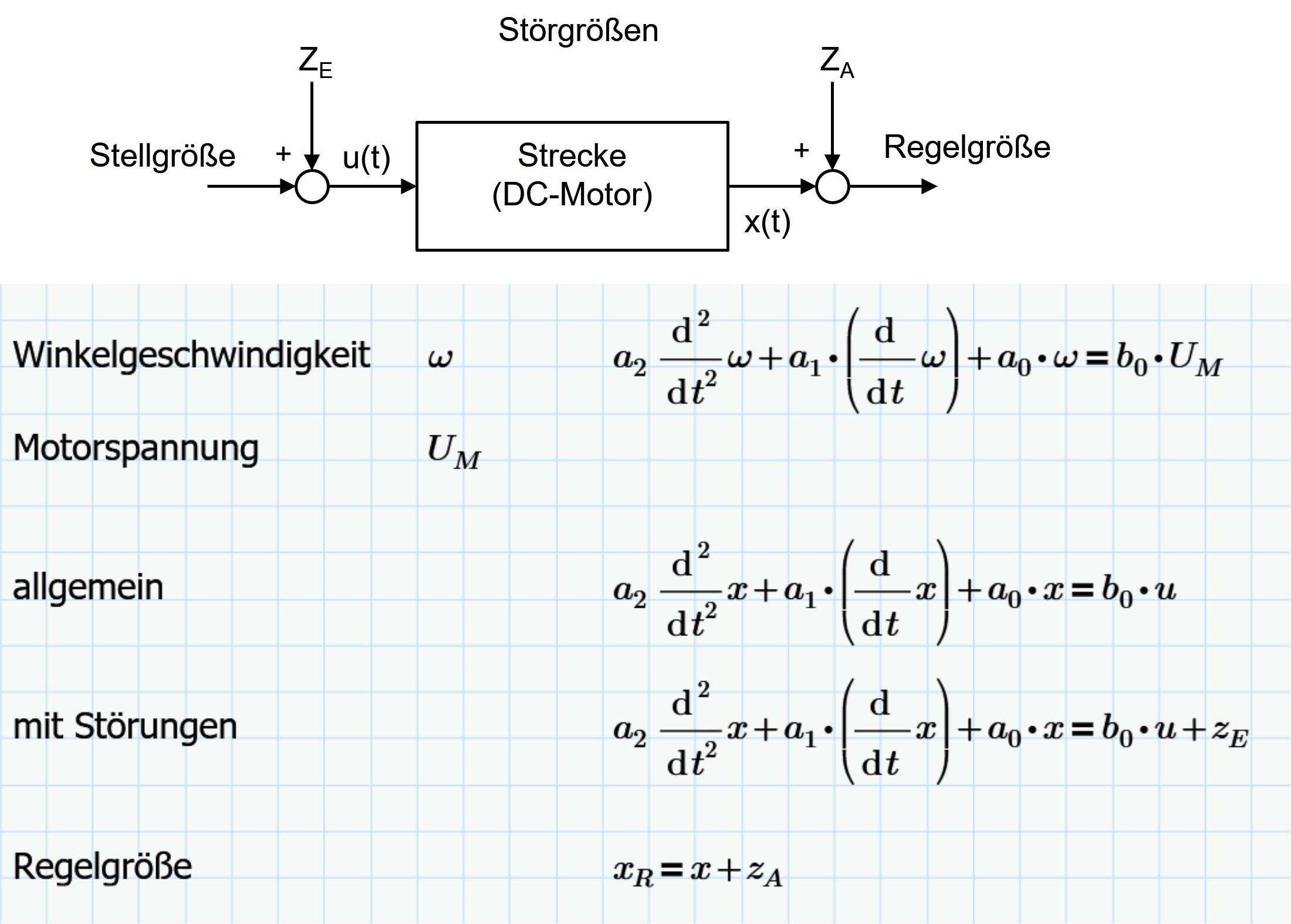

von Joe G. (feinmechaniker) Benutzerseite
Ole T. schrieb:
> Macht das Sinn?
Dein Ansatz ist zu eng gedacht.
Lineare Differentialgleichungen zweiter Ordnung lassen sich in
unterschiedlichen Normalformen darstellen. Den dabei unterschiedlichen
Koeffizienten kann man mehr oder weniger sinnvolle physikalischen Größen
zuordnen. Ja nach Fachgebiet und Anwendung werden unterschiedliche
Formen bevorzugt. Dabei kommt einer Form (Form 3) immer die Bedeutung
einer Zeitkonstantenform zu. Ich habe dir mal ein Beispiel mit möglichen
Formen für die Elektrotechnik und die Mechanik gemacht.
Ole T. schrieb:
> Die Ordnung der Gleichung
> wird nur durch die Anzahl der Ableitungen Eingangsseitig bestimmt. Warum
> das so ist, und welche Bedeutung der index der Summe ausgangsseitig hat
> verstehe ich aber nicht.
Eine Differentialgleichung fällt nicht vom Himmel. Sie beschreibt meist
einen realen Prozess der Natur oder ein äquivalentes bzw. angenähertes
Modell.  Nimmt man den Teil, welchen du mit „ausgangsseitig“
beschreibst, so steht dieser Teil für die Systemeigenschaften des zu
beschreibenden Objektes oder Modell. Diese Systemeigenschaften sind
systemimmanent, d.h. sie sind unabhängig von äußeren Bedingungen. Sehr
oft wird gerade in der Regelungstechnik aber nicht nur da, dieser Teil
durch die Systemmatrix erfaßt. Alles was du als „eingangsseitig“
beschreibst sind äußere Einwirkungen auf den Prozess oder das Modell.
Sie haben also nichts mit der eigentlichen Systemstruktur zu tun. Der
Mathematiker spricht bei allen „ausgangsseitigen“ Termen von der
homogenen Differentialgleichung. Alle „eingangsseitigen“ Terme gehören
zum partikulären Anteil. Somit wird klar, warum der Grad der Ableitungen
des homogenen Teils (ausgangsseitig) und der Grad der Ableitungen des
partikulären Teils (eingangsseitig) nichts miteinander zu tun haben.
Oder um auf die Anfangserklärung zurückzukommen. Die Struktur eines
realen Systems oder eines zugehörigen mathematischen Modells hat nicht
mit der äußeren Erregung zu tun.

von Ole T. (ole_t)
Edit geht nichtmehr also nachträglich, damit niemand glaubt ich schreibe
hier mathematisch-technische Wörter nach dem Zufallsprinzip, die besagte
Formel
X sind die Signale, A und B die Koeffizienten und laut Author besteht
kein Zusammenhang zwischen N und M. Ich möchte den Grundgedanken dieser
gesamten Annahme versuchen zu verstehen.
Nachtrag:
kleines Beispiel für N ungleich M

Ok, danke. Matritzen in der Regelungstechnik sind in dem Buch nicht
erfasst, werde ich mir bei Zeiten aber noch zu Gemüte führen. Eine Frage
erlaube ich mir noch: wenn die eine eine Seite der Gleichung äußere
Einflussfaktoren zusammenfasst, hat das aber nichts mit Stell-, bzw.
Störgrößen im klassischen Sinn der Regelungstechnik zu tun, richtig?
Nein, das ist nicht richtig.
Die Stellgröße ist immer eine Eingangsgröße und steht somit für die
Summe der B-Koeffizienten.
Bei den Störgrößen muß unterschieden werden, an welcher Stelle die
Störungen angreifen.
Eingangsstörungen sind zu den Eingangsgrößen zu addieren,
Ausgangsstörungen werden erst zu der Lösung der Dgl. addiert.
Bezüglich der Matrixformen (Stichwort Systemmatrix) empfehle ich
Literatur zur Zustandsraumdarstellung.
