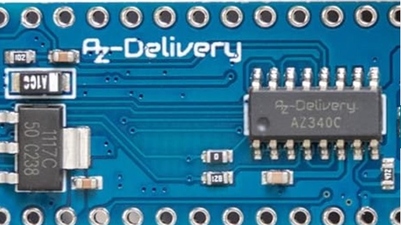

von Thomas Z. (usbman)
Attila C. schrieb:
> Ein AZ Delivery
schau genau nach wie der Chip auf der Unterseite beschriftet ist.
Wenn da AZ340 aufgedruckt ist hast die einen gefakten Chip der geht
nicht mit dem WCH Treiber.
Du musst dir dann ein anderes Board beschaffen, oder einen Treiber
suchen der mit der Fälschung klar kommt.
siehe auch:
Beitrag "Re: BluePill nicht mehr schlecht gefälscht?"
Arduino F. schrieb:
> Die genannte Fehlermeldung deutet nicht auf einen solchen Chip hin.
Naja ich hab so ein Board was sich nicht mit der Arduino IDE
programmieren lässt. Das Flashen via SPI geht problemlos.
Mit USBTreeView kann man das Fake auch erkennen. Der Device String ist
"USB2.0-Ser!". Das Original meldet sich mit "USB Serial"

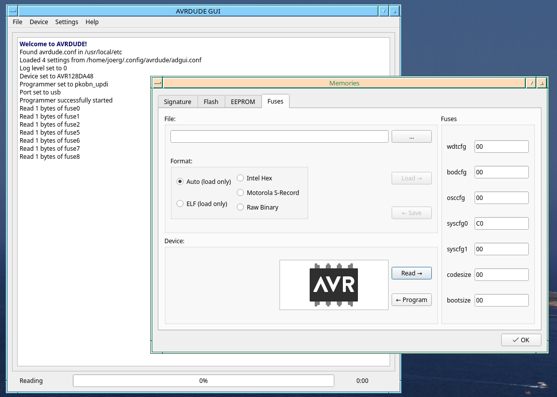

Es gibt inzwischen einen GUI für AVRDUDE:
https://blog.zakkemble.net/avrdudess-a-gui-for-avrdude/
hier wirst du fündig. kann sein dass du die Arduino config zufügen musst
Es gibt inzwischen sogar ein offizielles GUI für AVRDUDE. ;-) Im
Unterschied zu allen anderen ist es nicht nur ein Wrapper um das CLI.
von Björn W. (bwieck)
Wo findet man das eigentlich?
Laut Github sollte ja eigentlich "A script named avrdude-gui is
installed into the same location as the AVRDUDE CLI program." sein..
Das konnte ich aber bei "avrdude-v8.0-windows-x64.zip" z.B. nicht
finden.
So, ich habe den CI-Script etwas angepasst. Jetzt wird bei MinGW
zumindest das GUI am Ende mit installiert.
Probier mal:
(CLang version)
https://github.com/dl8dtl/avrdude/actions/runs/13060711171/artifacts/2513193495
(MinGW GCC version)
https://github.com/dl8dtl/avrdude/actions/runs/13060711171/artifacts/2513197957
Ist jetzt aus dem CI meines privaten Forks, aber der Code selbst sollte
identisch mit dem offiziellen Tree sein.
Wie oben geschrieben, du musst Qt + PySide (von Qt gelieferte
Python-Integration) vorher installieren. Bei mir startet es unter Wine,
beschwert sich dann nur genau über letzteres.

Björn W. schrieb:
> Ja, das genau hindert mich daran weiter Neugierig zu sein.
Naja, mit irgendwas muss man ein GUI halt bauen.
Qt ist ein netter Toolkit, der ein plattformübergreifendes GUI zumindest
überhaupt erstmal ermöglicht.  Python wiederum war zusammen mit SWIG der
einfachste Weg, um die libavrdude in irgendeine andere Sprache
einzubinden.
Das Ganze ist auch eher ein Demonstrator um zu zeigen, dass ein GUI doch
einiges mehr oder schöner machen kann, indem es auf der libavrdude
aufsetzt statt auf den CLI.
Auf Windows hatte ich es jetzt aber auch noch nicht zum Laufen bekommen.
Anbei ein Screenshot von meinem FreeBSD.
