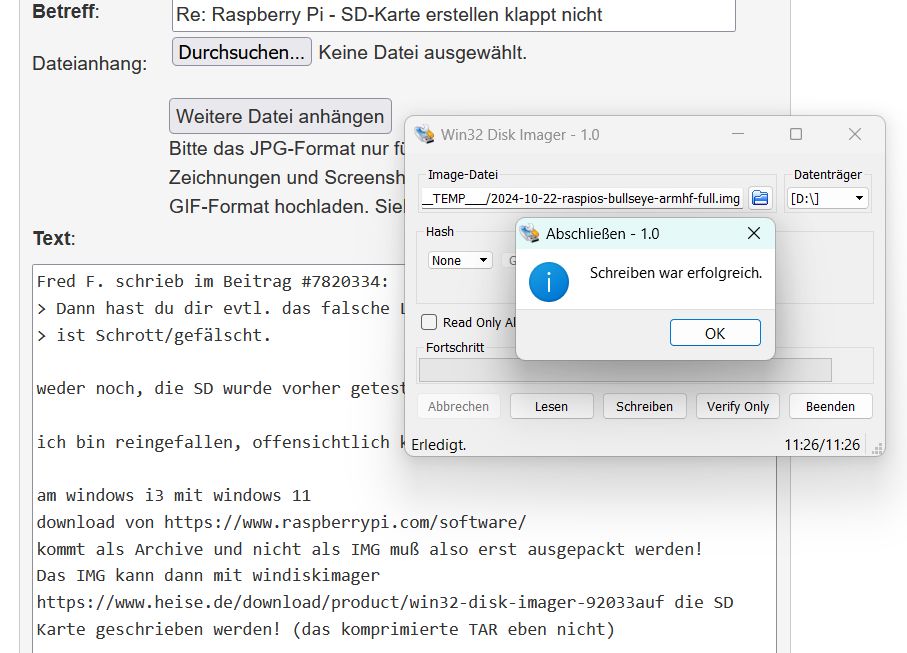

von Joachim B. (jar)
Fred F. schrieb:
> Dann hast du dir evtl. das falsche Laufwerk ausgesucht, oder die Karte
> ist Schrott/gefälscht.
weder noch, die SD wurde vorher getestet mit h2testw
ich bin reingefallen, offensichtlich klappt es so:
am windows i3 mit windows 11
download von https://www.raspberrypi.com/software/
kommt als Archive und nicht als IMG muß also erst ausgepackt werden!
z.B. mit unter Explorer oder mit 7zip https://www.7-zip.org/
Das IMG kann dann mit windiskimager
https://www.heise.de/download/product/win32-disk-imager-92033auf die SD
Karte geschrieben werden! (das komprimierte TAR eben nicht)
Heinz R. schrieb:
> aber direkt mit dem Pi Imager klappt es bei Dir nicht?
ich habe es genau beschrieben, der PI imager packt tar nicht aus zu IMG
Rene K. schrieb:
> Der Pi Imager lädt sein eigenes Image runter
ich wollte ein bestimmtes IMG und nix voreingestelltes!
Daniel A. schrieb:
> Naja, auf so eine Karte kann man eigentlich schon alles beliebige
> schreiben, auch tar  xz  etc. Ist nur nicht allzu sinnvoll.
habe ich ja gemerkt nur packte der Imager das tar zu IMG nicht aus!
