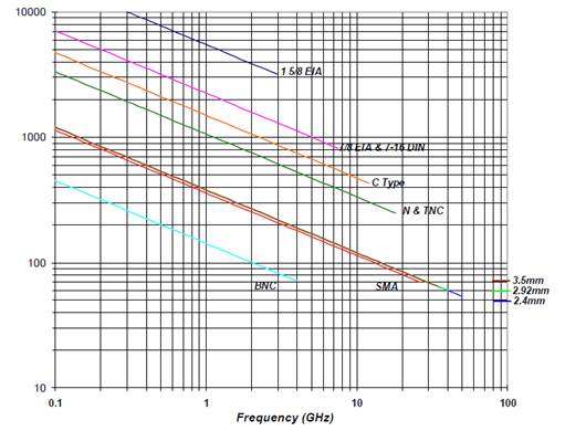

von Gerhard H. (ghf)
Dieses Bild kam heute im moon-net.
Ach ja, die großen dummy loads der Firma Bird sind ölgekühlt.
Gerhard H   DK4XP
von Maik .. (basteling)
Schönes Diagramm, ist ja interessant dass selbst 7/16 gar nicht soviel
abkann, wie ich immer gedacht hatte...
Wenn ich mal davon ausgehe, dass Vertikalachse als kW und nicht als
Kekse pro Stunde zu verstehen ist.
Vy 73 de Maik
von Max M. (fpga_eth)
> Gerhard H   DK4XP
Ja überraschend ist auch, dass sich SMA relativ gut macht im vergleich
zu BNC. Anyway wenn die Steigung bis 10MHZ so weiter geht kann SMA
3-4kW?!? Selbst BNC könnte dies knapp erreichen.

von Kay-Uwe R. (dfias)
Ich würde eher von W ausgehen.
