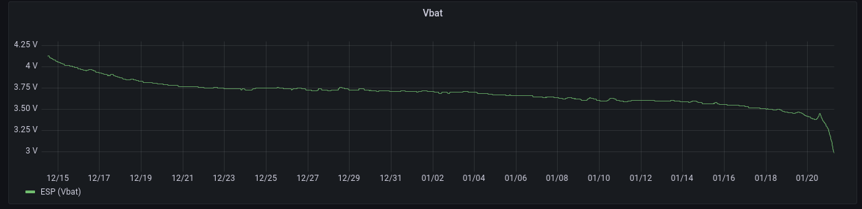

Ich habe hier ein Sensor-Modul, auf Basis eines ESP8266, welches aus
einer Kombination aus Solarzelle/Akkus mit Energie versorgt wird. Zur
Überprüfung des Ladezustandes des Akkus, habe ich bisher die Spannung
der Akkus via ADC (des ESP) ermittelt, mit den eigentlichen Messwerten
übermittelt (Kurvenverlauf, siehe Bild) und daraus entsprechende
Aktionen (z.B. eine Mail) angetriggert.
Jetzt möchte ich den (einen!) ADC-Eingang des ESPs für etwas anderes
verwenden, aber trotzdem die "Akku-Zustandsüberwachung" beibehalten! In
dem Sensor-Modul soll dazu kein zusätzlicher externer ADC verbaut
werden! Ich suche also nach einer einfachen Möglichkeit, das
Unterschreiten eines bestimmten Spannungswertes irgendwie "digital" im
Sensor-Modul, strom- und zeitsparend(!), zu
detektieren/erkennen/übermitteln.
Irgendwie kam mir z.B. ein NE555 in den Sinn, weiß aber nicht so richtig
wie.... Hat jemand Ideen dazu bzw. etwas noch viel einfacheres?
Grüße & Danke Uwe
von Uwe B. (boerge) Benutzerseite
Uwe B. schrieb:
> siehe Bild
eins davon würde reichen ;-)...
